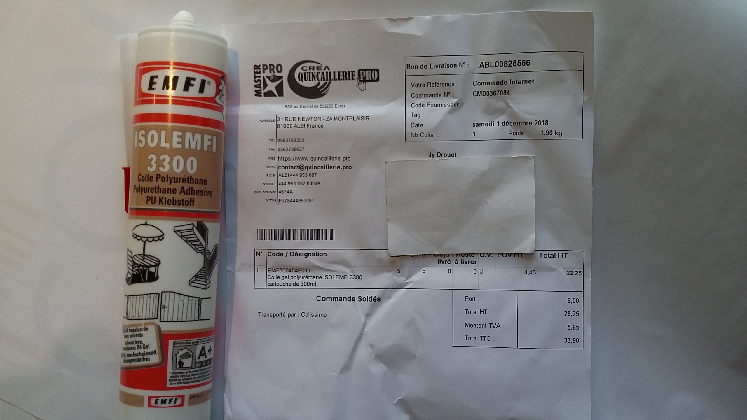

Bonjour, pour la colle pu en cartouche j’ai trouvé ISOLEMFI 33OO PU D4
Je l’ai utilisée pour coller un escalier, elle ressemble beaucoup à la PU rapide de BERNER (ces chiens ne veulent plus me livrer depuis que je suis retraité. ...)

Hier, j’ai recollé l’aviron d’un voisin avec un reste de cartouche qui trainait depuis janvier, 6 mois après, a part le tube d’embout qui était bouché, pas de probleme pour le contenu de la cartouche, 3 heures au soleil, le collage sortait des presses, je trouve cette colle très pratique.
