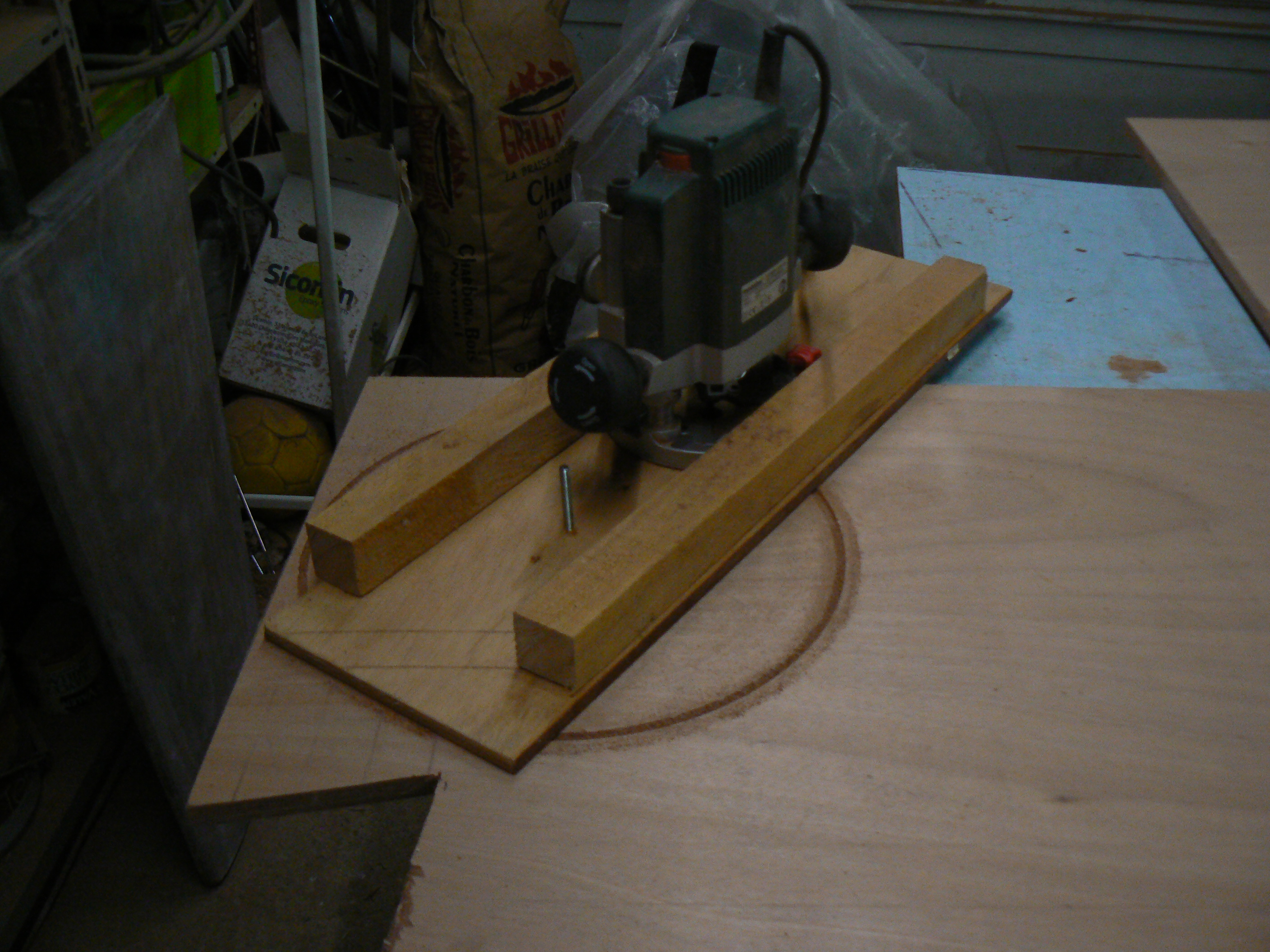

Pour ton prochain volant, tu pourrais essayer la "défonceuse-compas" pour avoir un beau rond bien rond.
http://forum.bateaux-bois.com/download/ ... &mode=view
oui je sais, mais pendant deux mois je n'aurai pas de défonceuse alors soit je craque pour en acheter une deuxième ici dans l'ile soit je trépigne pendant ce temps :smt013 :smt013 :smt013 :smt019
autrement je part à la recherche d'un vieux volant que je désosse et le l'insère dans deux beau cercles bien rond.
je souci étant que sur le bon coin quand on fait une recherche sur" vieux volant" les prix grimpent immédiatement, et au prix proposés je pourrai m'offrir un volant de Riva :smt023
