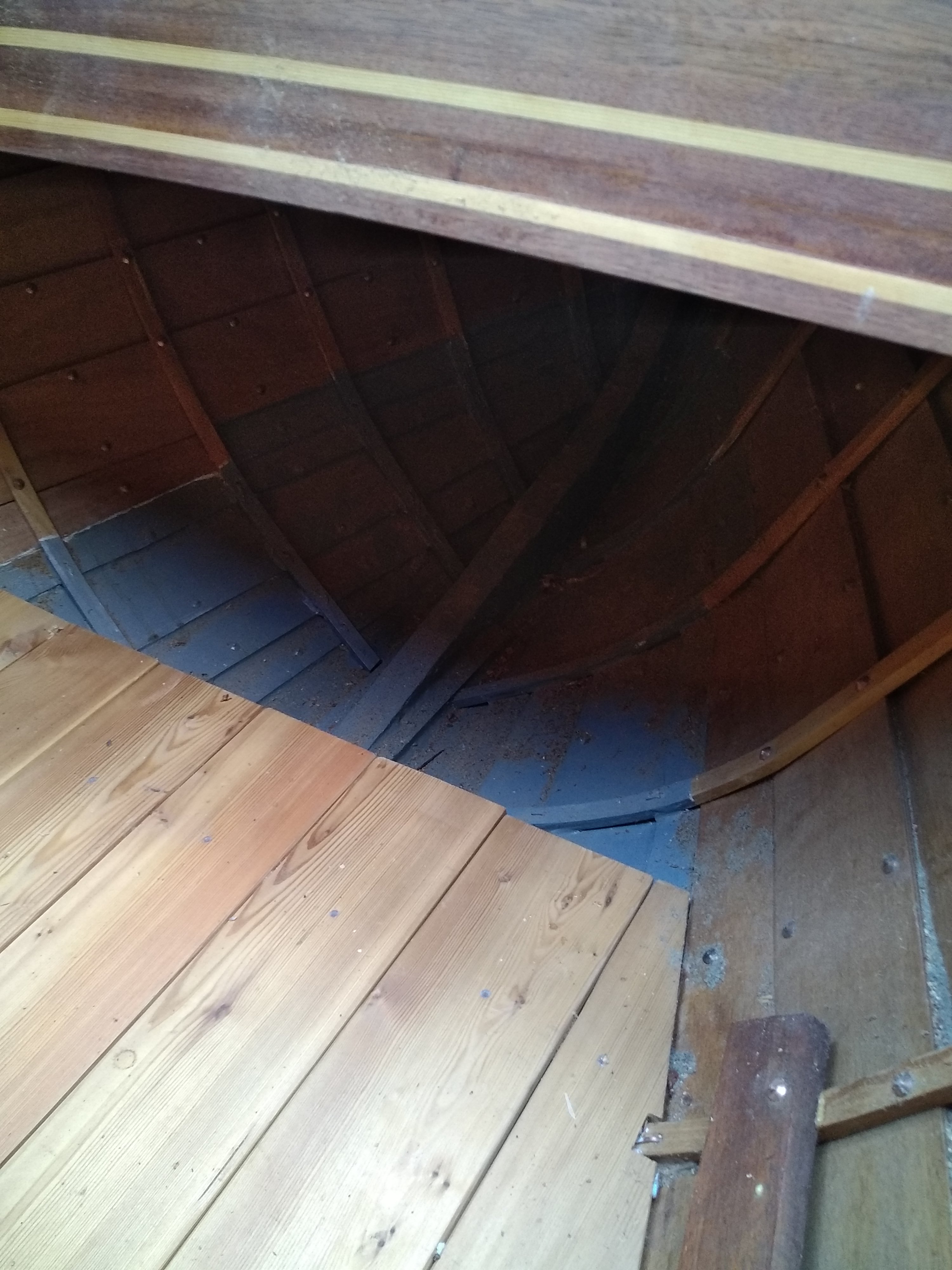

donc 2 couches de vernis bi-composant sur le plat bord, liston et préceinte, il en restera 3 a mettre avec égrenage entre chaque couche , 3 couches de saturateur sur lattes de pont cela en 4 mois, 3 couches de rouge bounty.
sous la flottaison deux couches d'apprêt ( posées avant :smt005 ) et deux couches d'ivoirine mono-composant .

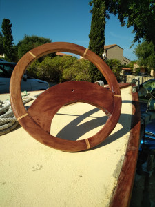

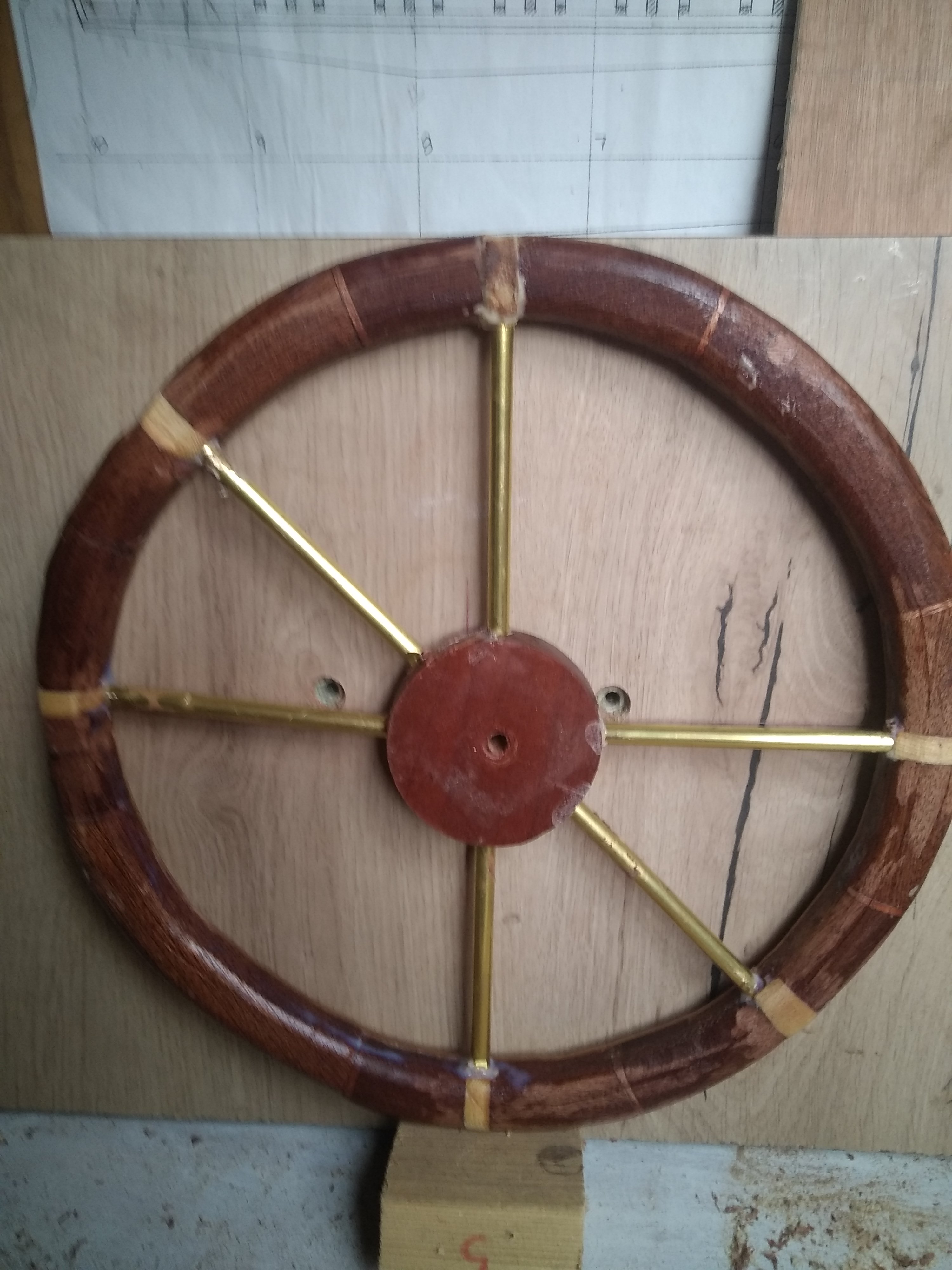

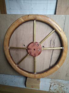

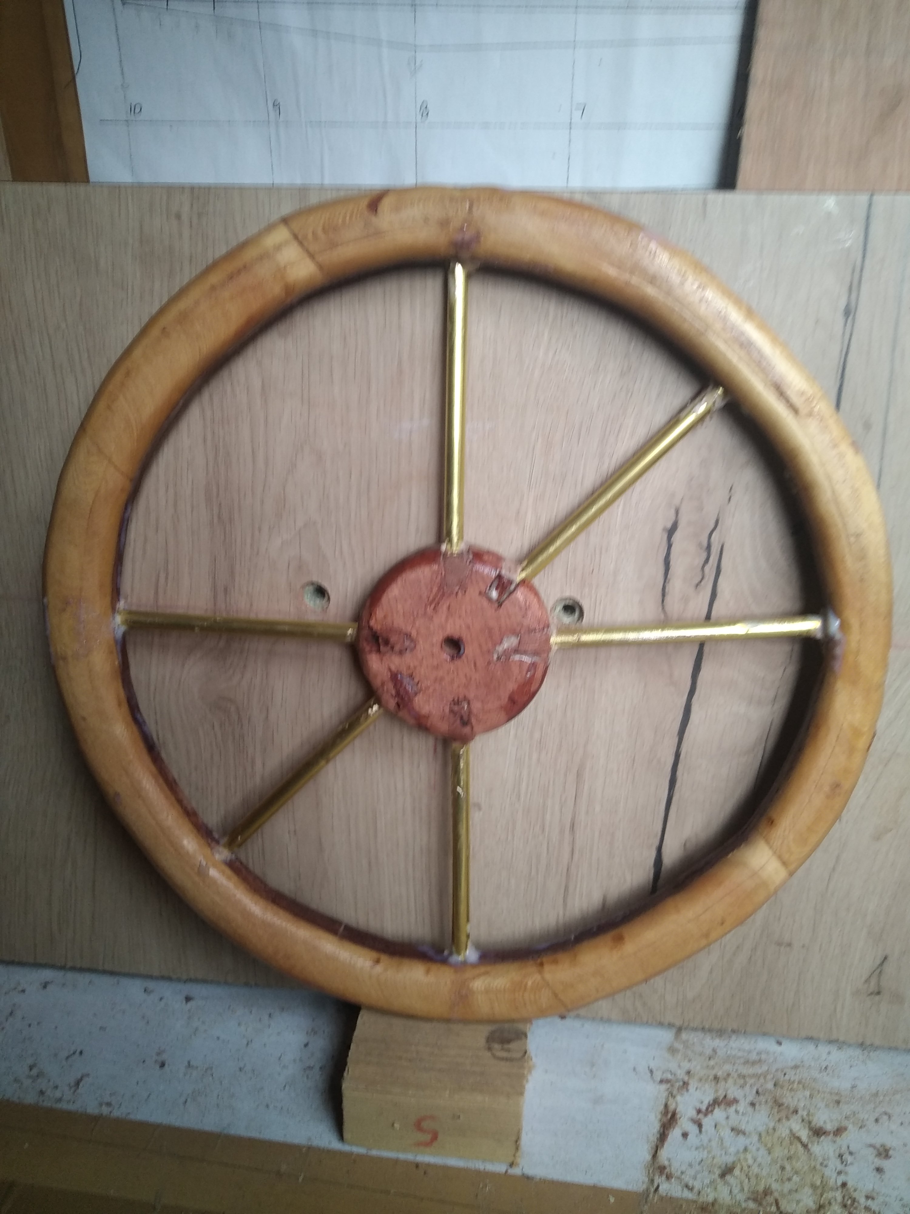

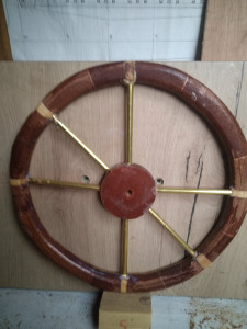

quand au volant j'en referai un, car celui là est non présentable :shitting:
se servir de ses échecsssss :smt010 :smt017 :smt023
Et dites moi si vous accéder à la vidéo( j'ai rien compris aux histoires d'intégration elle est estampillée tout public"
Pas de souci pour lire la vidéo, ça brille 8)

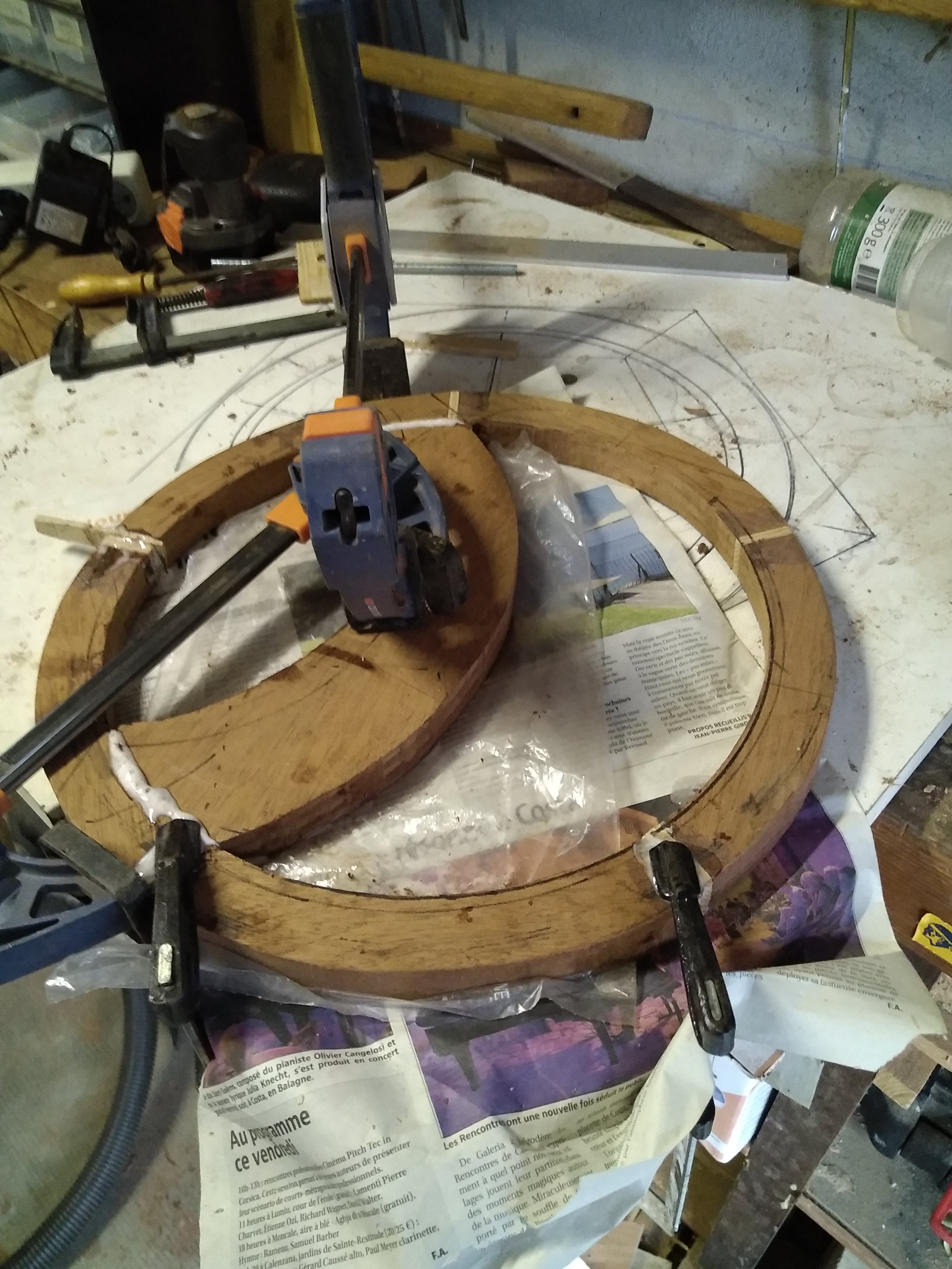

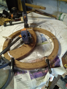

Pour ton prochain volant, tu pourrais essayer la "défonceuse-compas" pour avoir un beau rond bien rond.
http://forum.bateaux-bois.com/download/ ... &mode=view
oui je sais, mais pendant deux mois je n'aurai pas de défonceuse alors soit je craque pour en acheter une deuxième ici dans l'ile soit je trépigne pendant ce temps :smt013 :smt013 :smt013 :smt019
autrement je part à la recherche d'un vieux volant que je désosse et le l'insère dans deux beau cercles bien rond.
je souci étant que sur le bon coin quand on fait une recherche sur" vieux volant" les prix grimpent immédiatement, et au prix proposés je pourrai m'offrir un volant de Riva :smt023

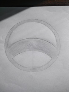

juste à temps en plus durant mes longues nuits affublées d'une hernie discale, j'ai changé mes projets, jusqu'à mon volant qui va changer de physionomie donc le chalenge est toujours ouvert :smt006
à toi :smt023

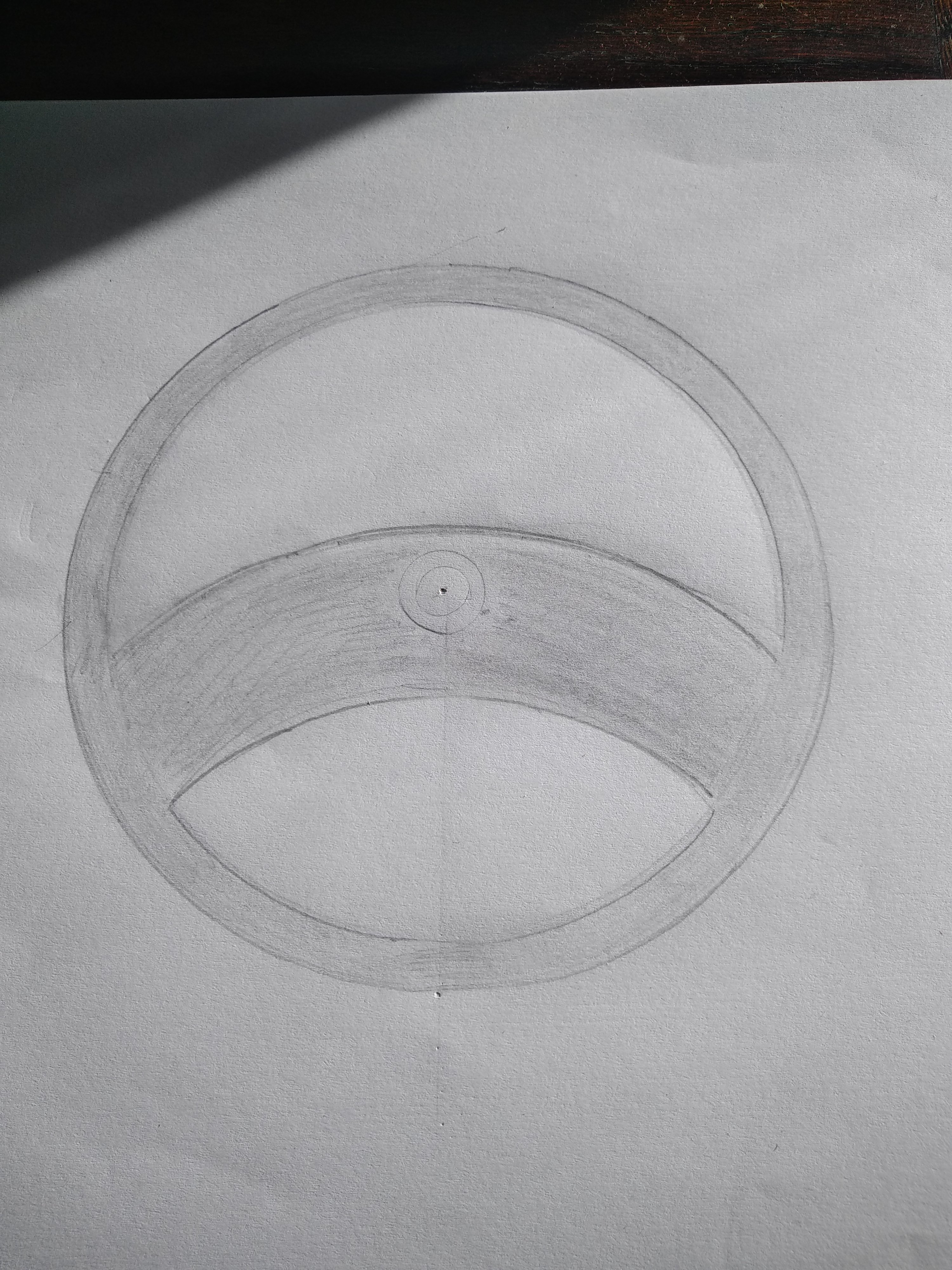

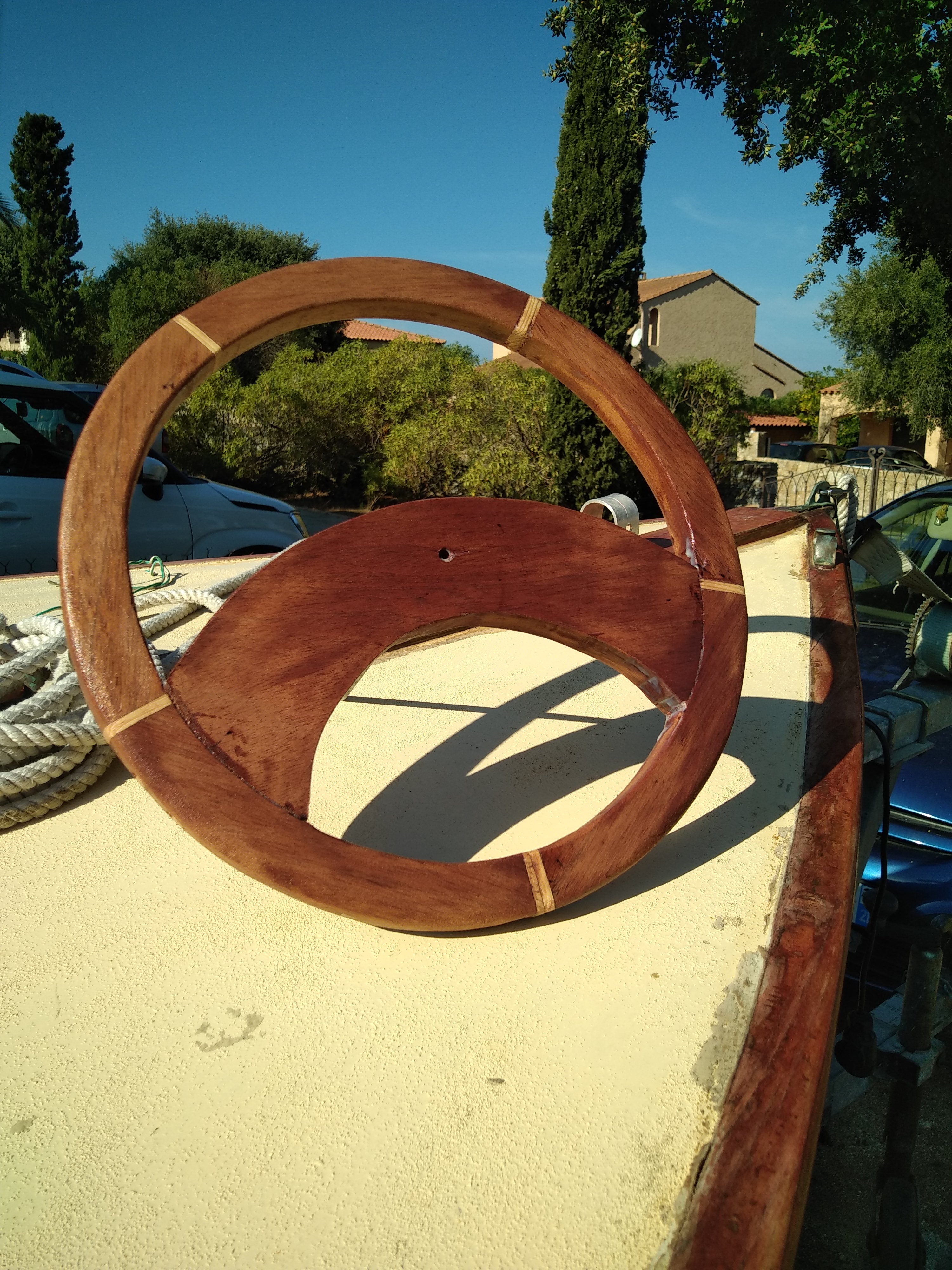

Alors comme je l’ai écris, j’ai reprends mon projet de volant et a part la scie sauteuse pour les partie arrondies et la ponceuse je ne suis pas vantard, pour le reste je l’ai fait à l’outils à main car ici sur mon ile je suis comme Robinson Crusoé je n’ai pas de défonceuse pour faire des bo-rons .
La conclusion c’est que je ne suis pas fait pour travailler autre chose que le bois.
et évidemment je mets les photos dans le mauvais sens tant pis.

Je trouve cet aspect plus joli, plus harmonieux.
Les outils a mains, ya que ca de vrais !! Bien joué ! :tchin:

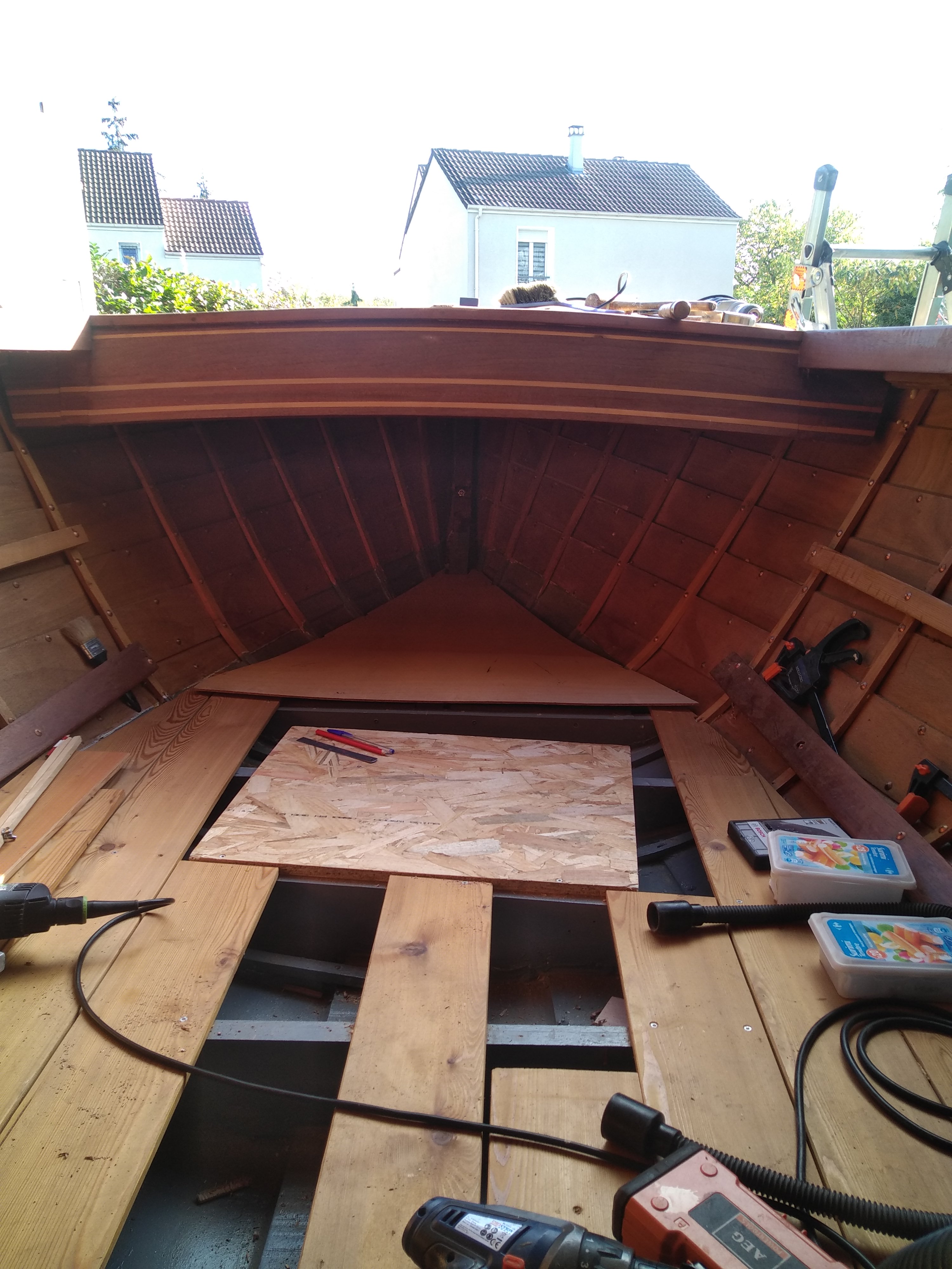

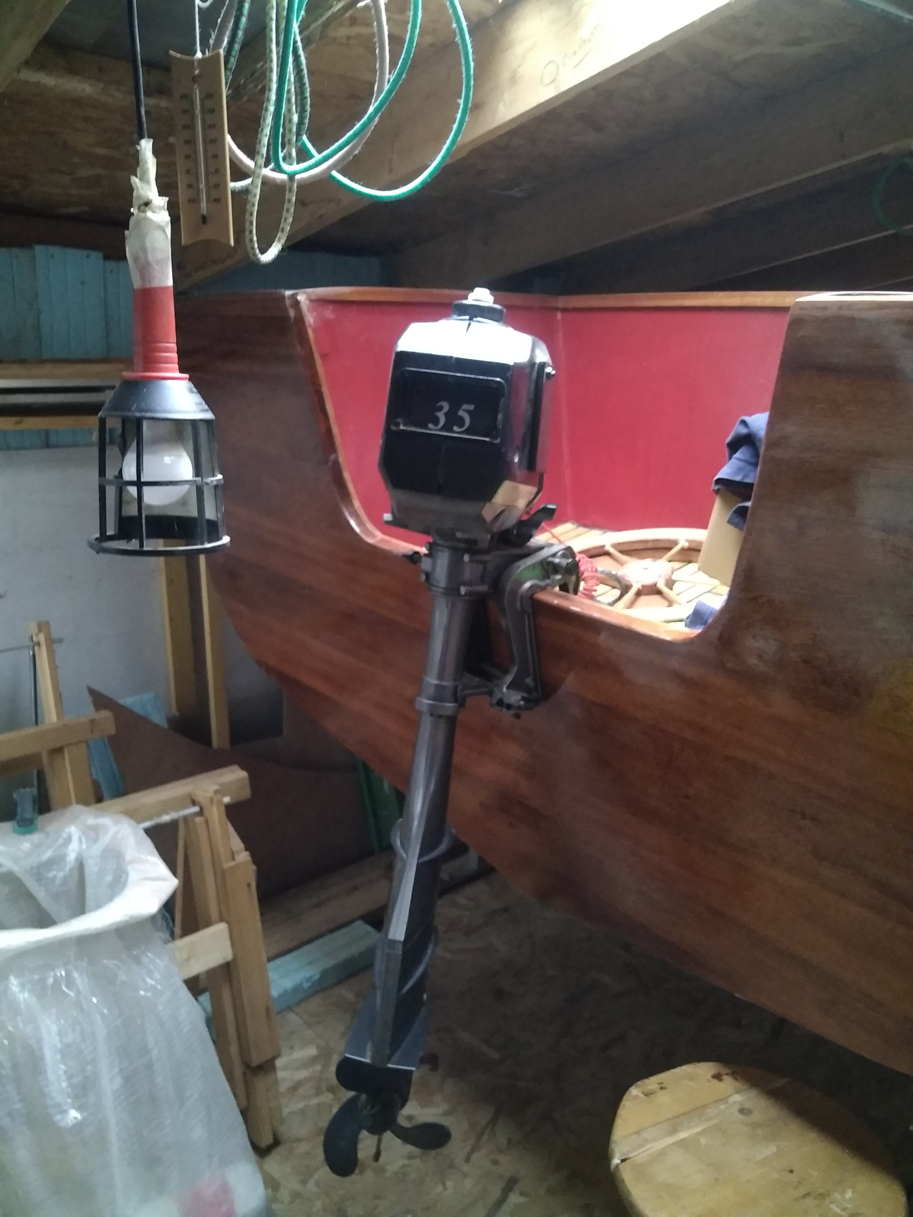

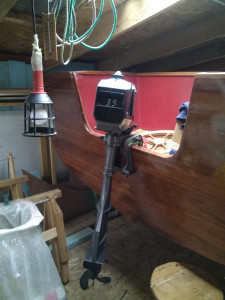

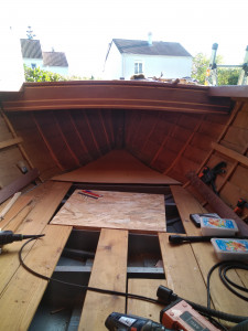

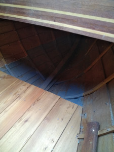

Bon je reprends doucement après deux mois et une hernie discale avec arthrose et tout le toutim voilà la tendinite qui se pointe, sympas l’automne. Bah si j’arrête je suis foutu alors on avance.
Donc reprise par l’aménagement sous le pont histoire de caller les ustensiles type mouillage et autre casier si je me lance à la pêche …
De toute façon je ne peux pas laisser çà en l’état.
Et j’ai trouvé une solution d’attente pour la propulsion ahahah un 3.5 cv Transformé en 35cv un point c'est tout
comme dab les image ne sont pas dans l'ordre a priori c'est une question de taille du fichier çà fichier :!: :smt013
Moi j'aime bien le nouveau moteur : léger, compact, sobre, tout ce qu'il faut quoi ? Que lui reproches-tu ? :smt017
