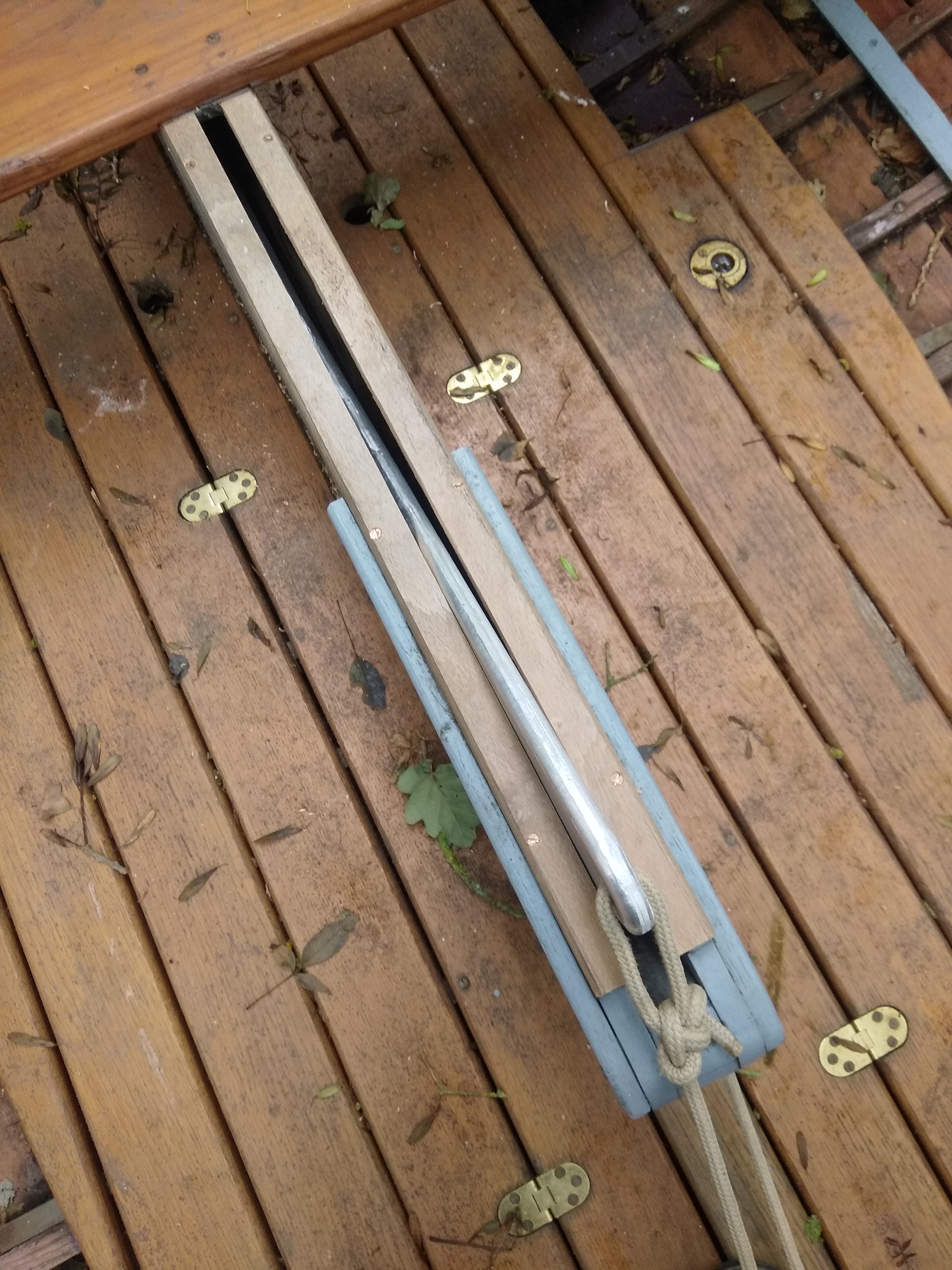

Tes bidouilles sont très bien, pilote, mais la photo n'était pas très explicite :wink:
Avec des rondelles larges ça va aller. Le jeu n'a pas d'importance cruciale, la dérive va se décaler d'un degré ou deux. Sinon, si c'est important pour toi, et vu qu'il n'y a pas d'entretoise, je suis sûr qu'avec une bonne clé à cliquet et une rallonge, tu vas pouvoir rattraper tout le jeu que tu veux. :smt033
Plutôt vis taraudées pour moi.
Re: Dérive : new alu ou old en bois ?
travail sur la dérive terminé. Le puits légèrement refermé pour limiter le débattement.
