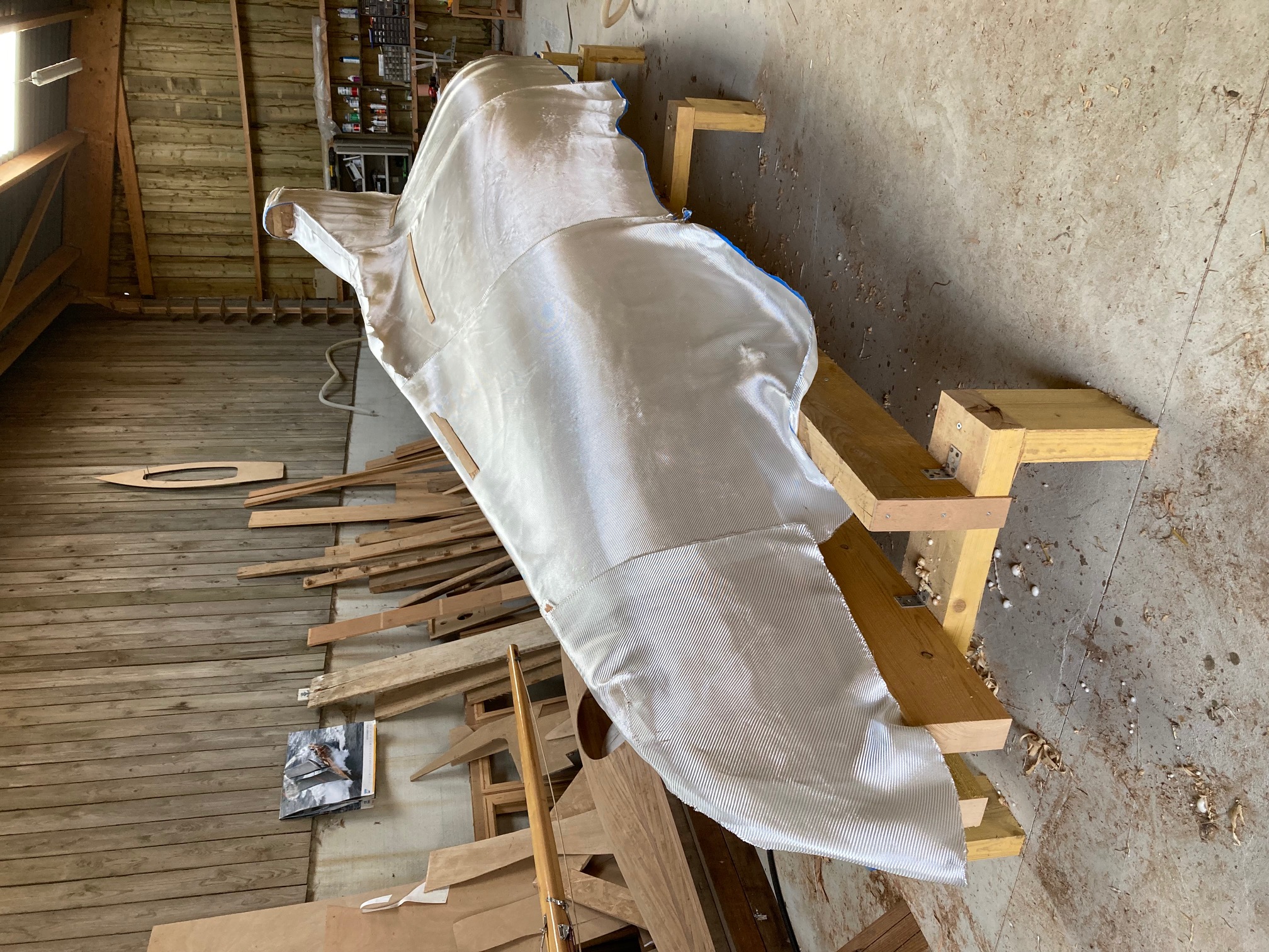

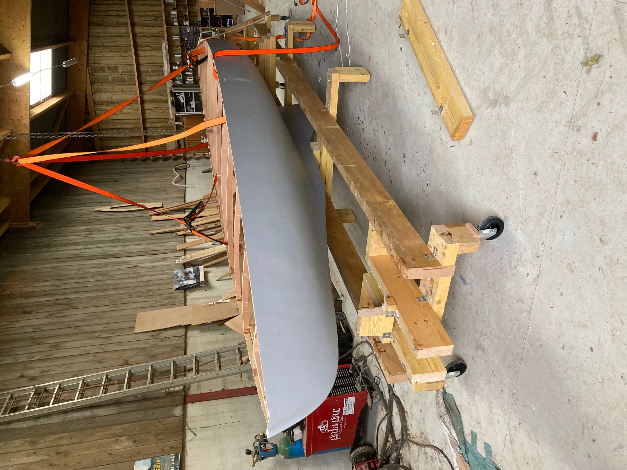

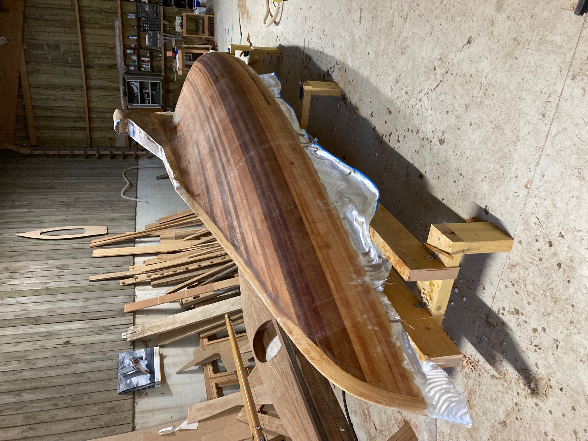

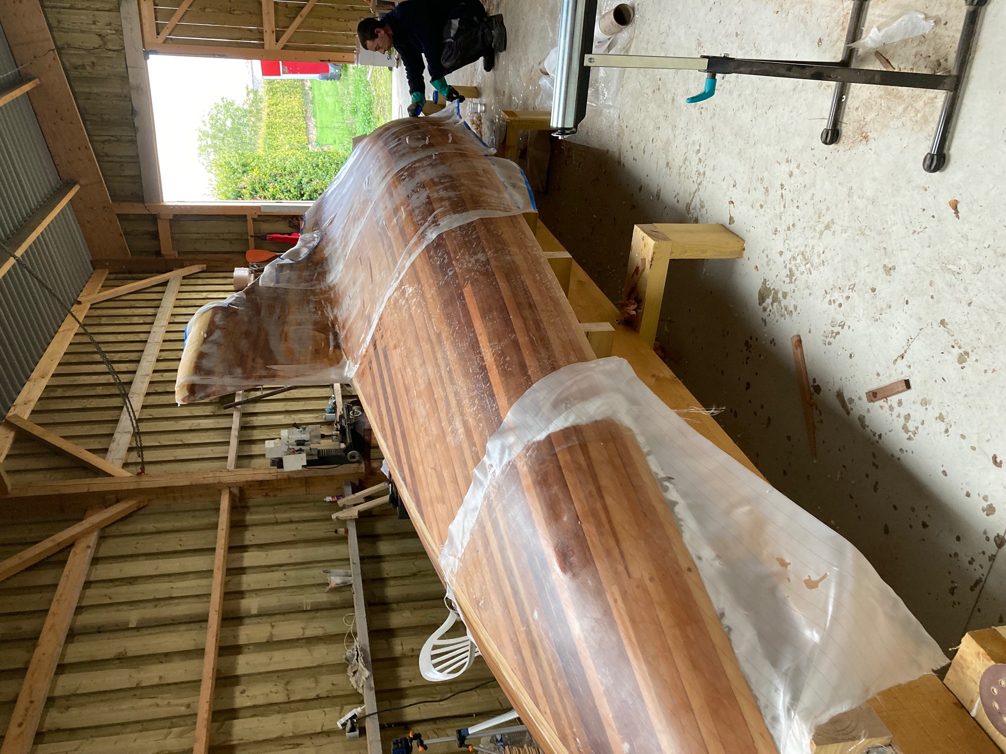

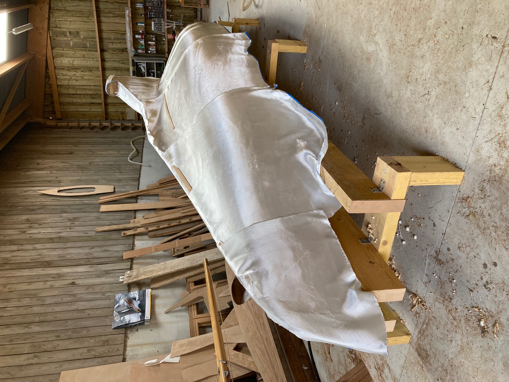

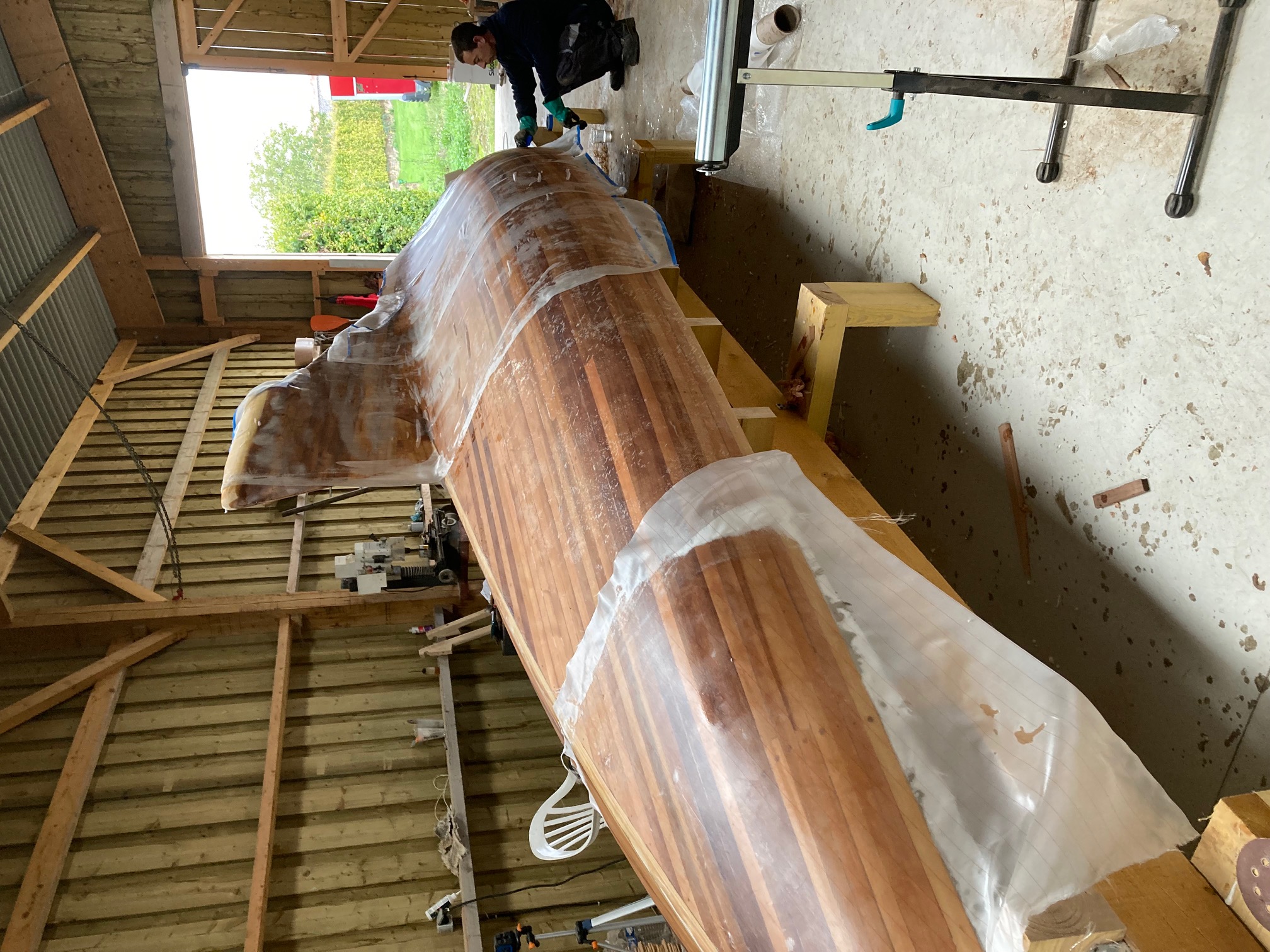

Stratification extérieure terminée!
Re: Sitta 6.5 12m2 du Havre

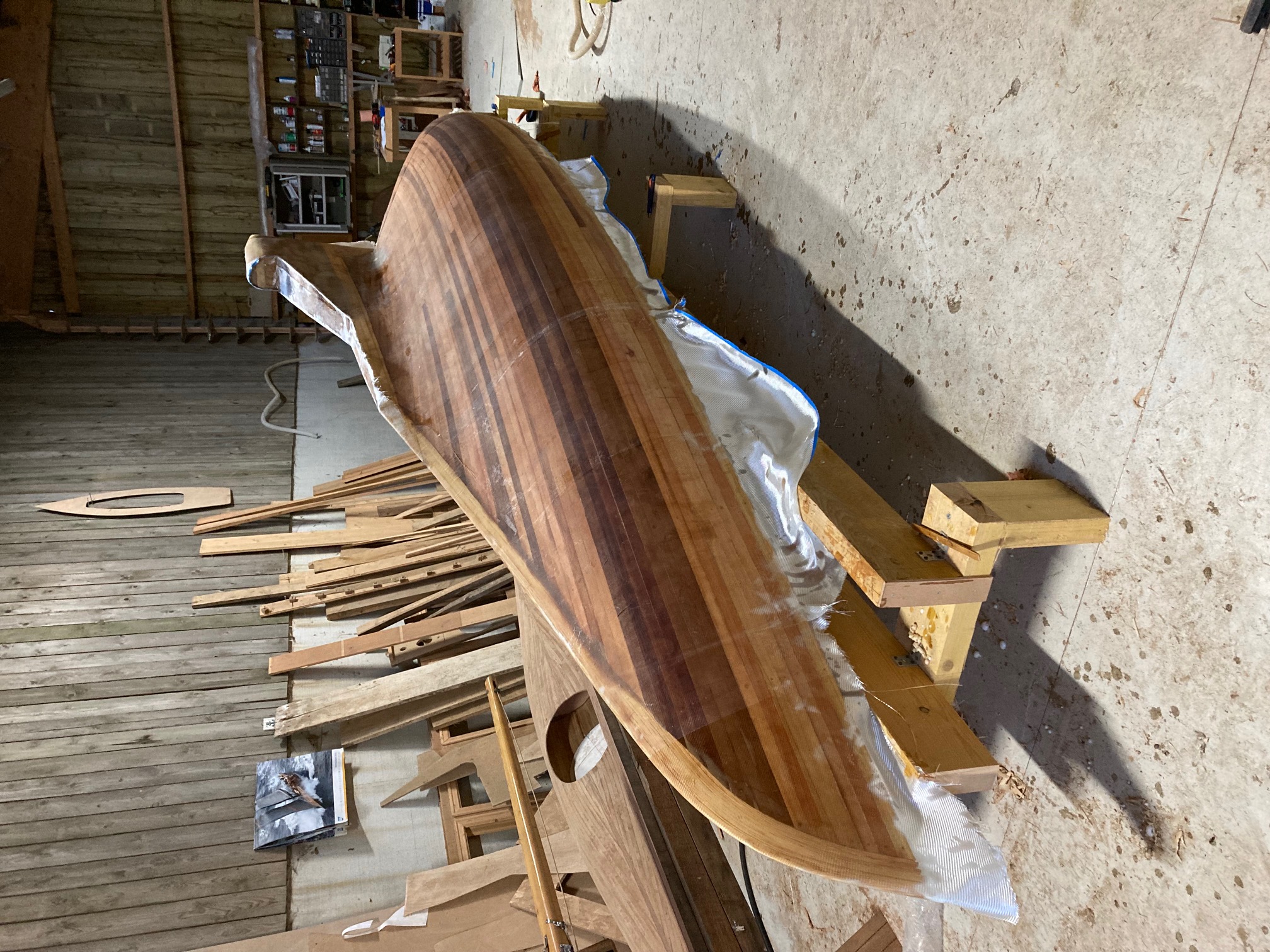

Moi je dis que c'est limite indécent de travailler aussi vite et aussi bien :smt038
Sur la dernière photo, je vois que tu stratifies un tissu, mais tu ne stratifies pas les bandes de recouvrement ?
Je suppose que la photo a été prise pendant la strat ?
C'est moi qui m'interroge trop tôt ?
C'est le tissus d'arrachage qui dépasse. Verdict de la pose demain...

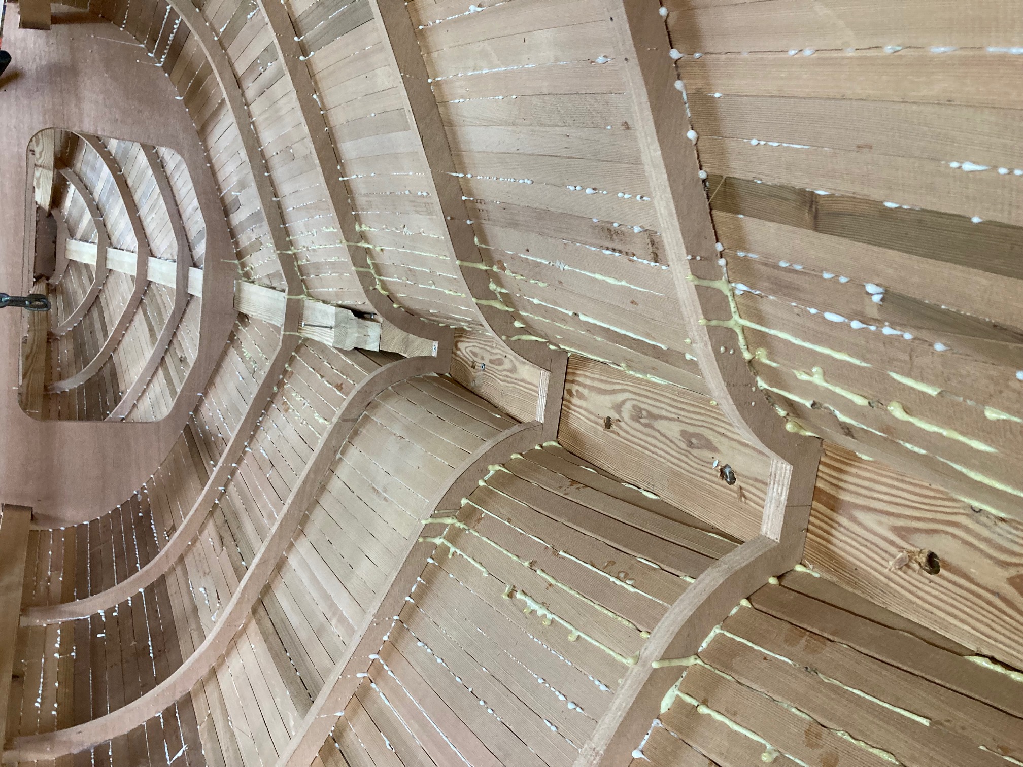

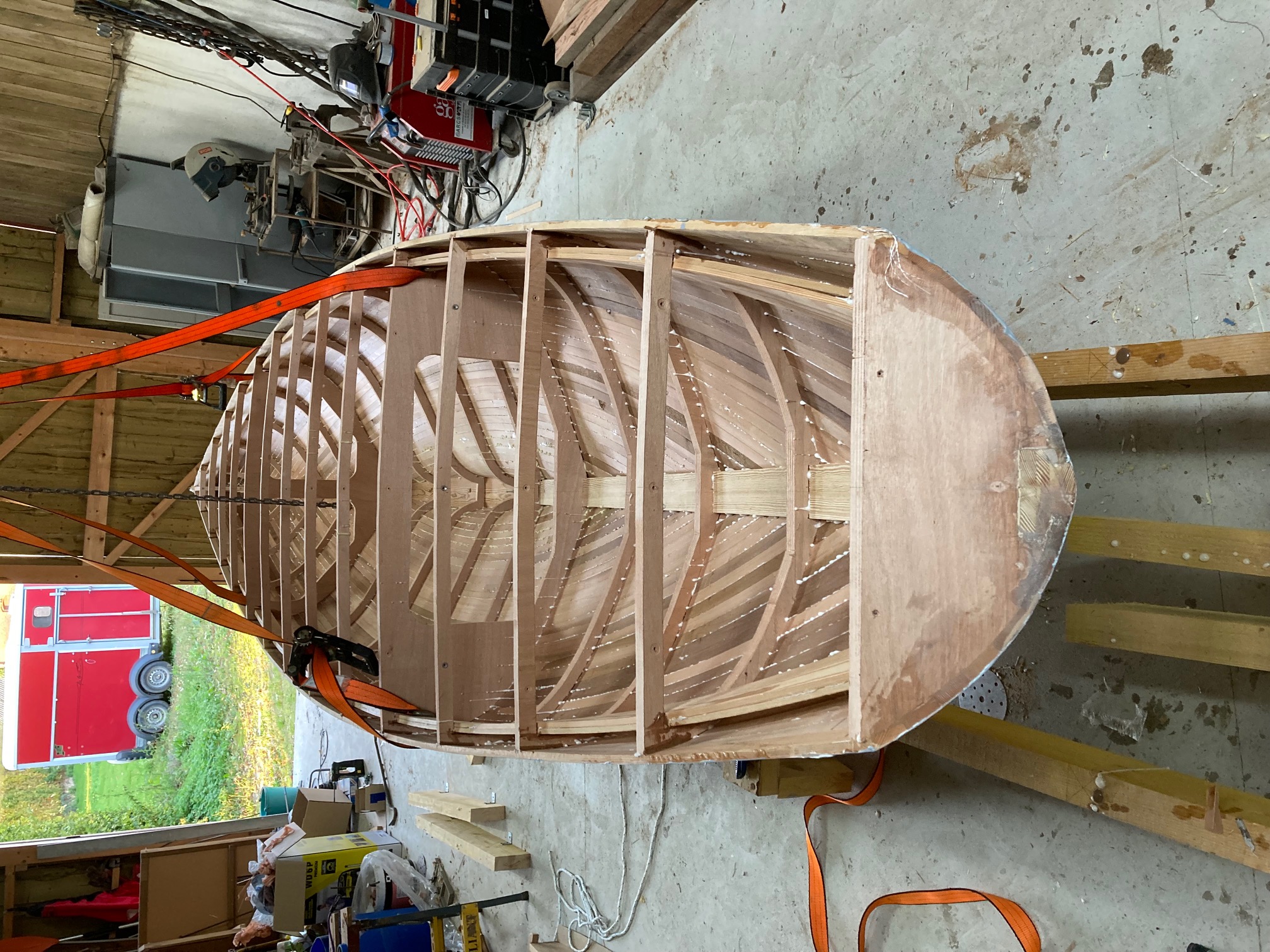

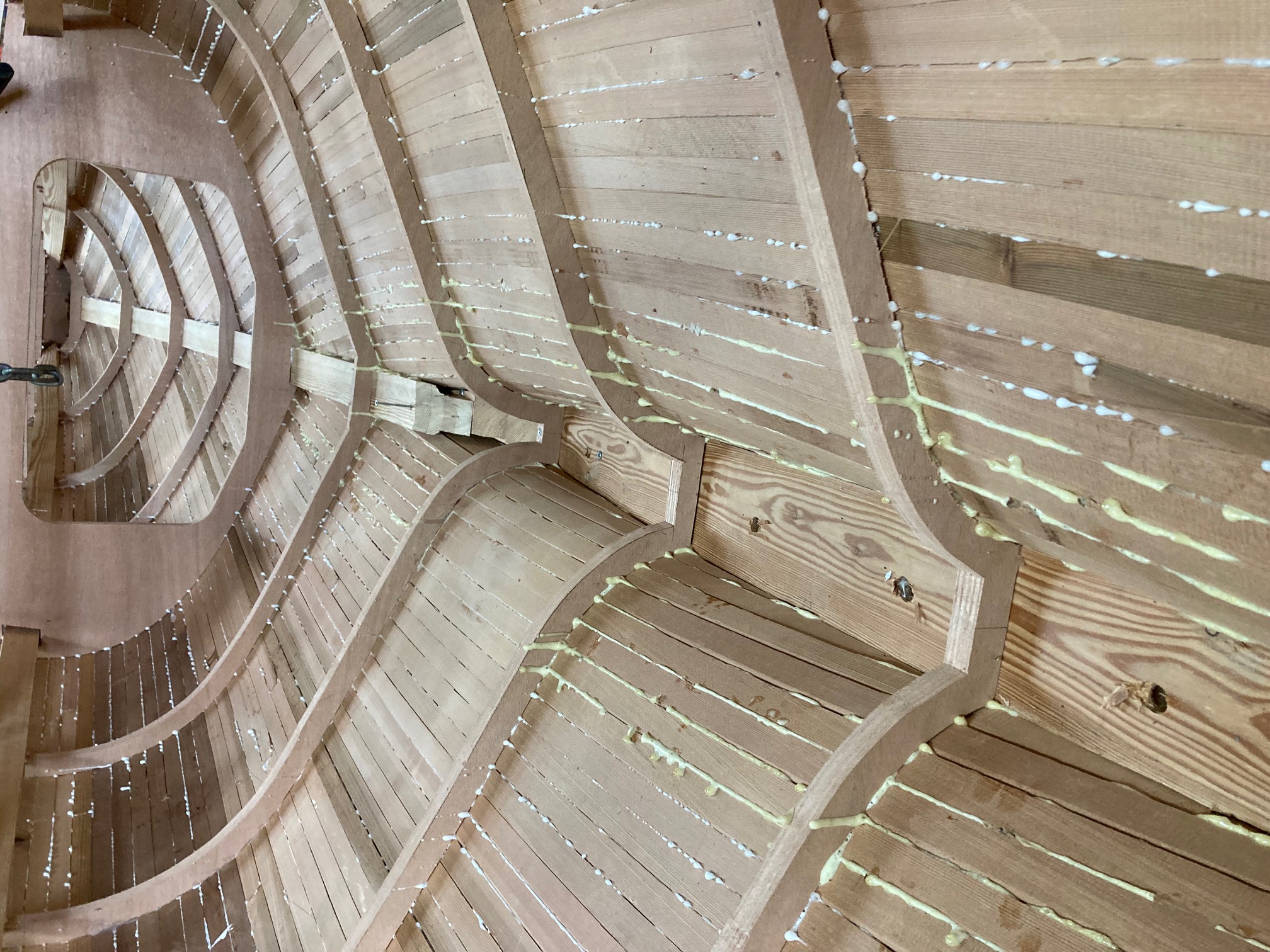

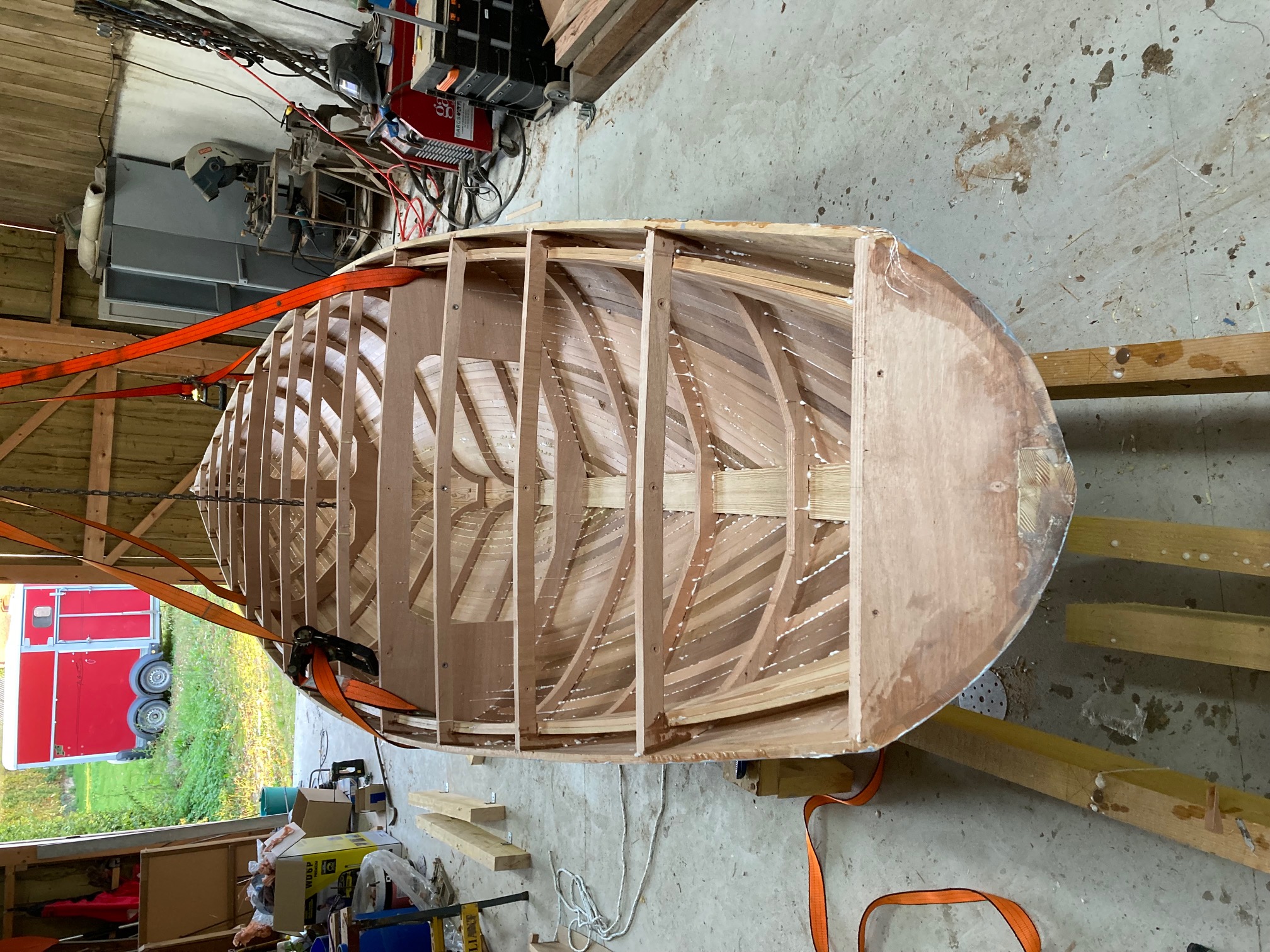

L'intérieur sera stratifié également ? (avant la pose des membrures ?).
oui, entre les membrures déjà en place et je ferai les joints congé après.

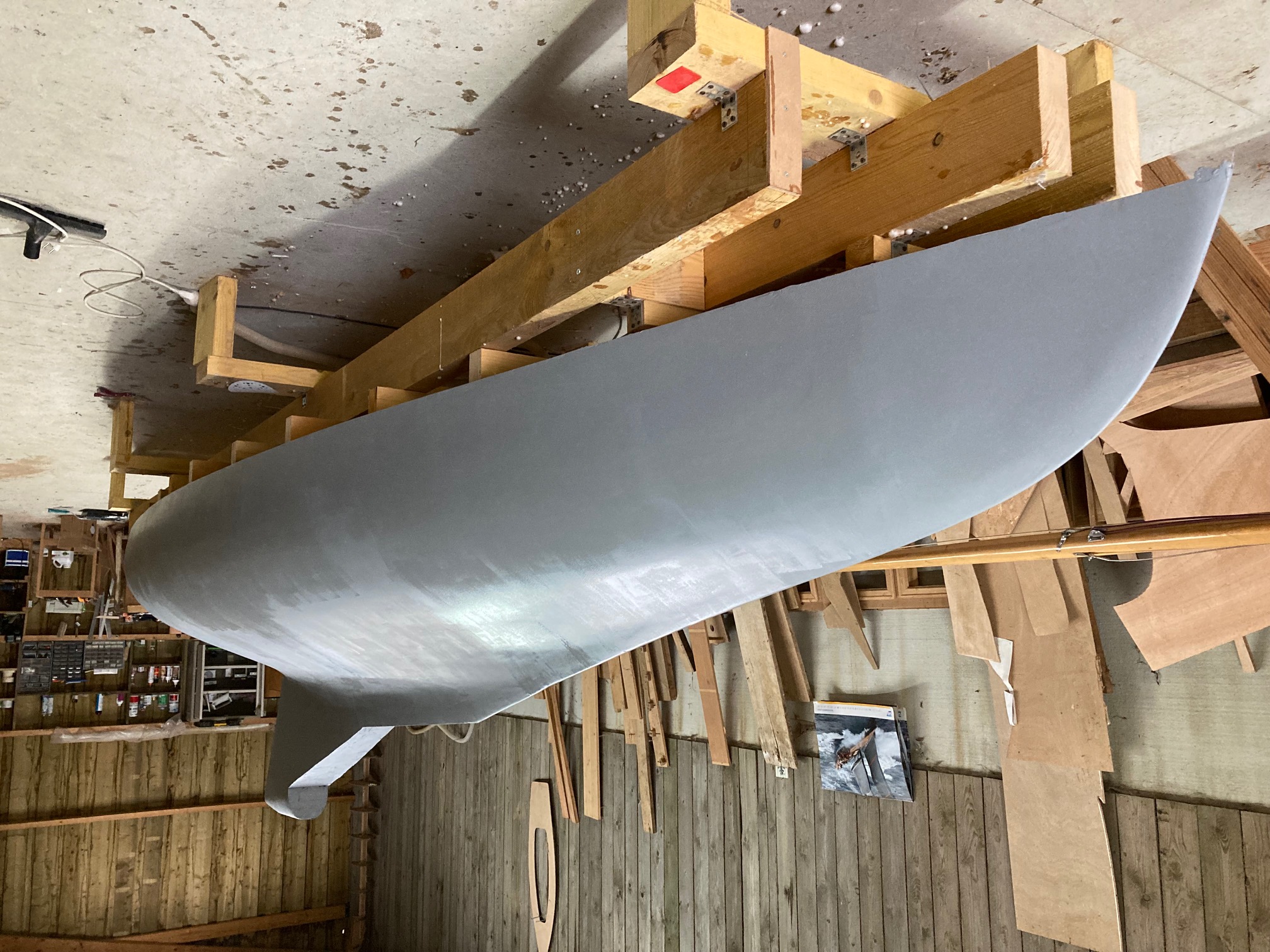

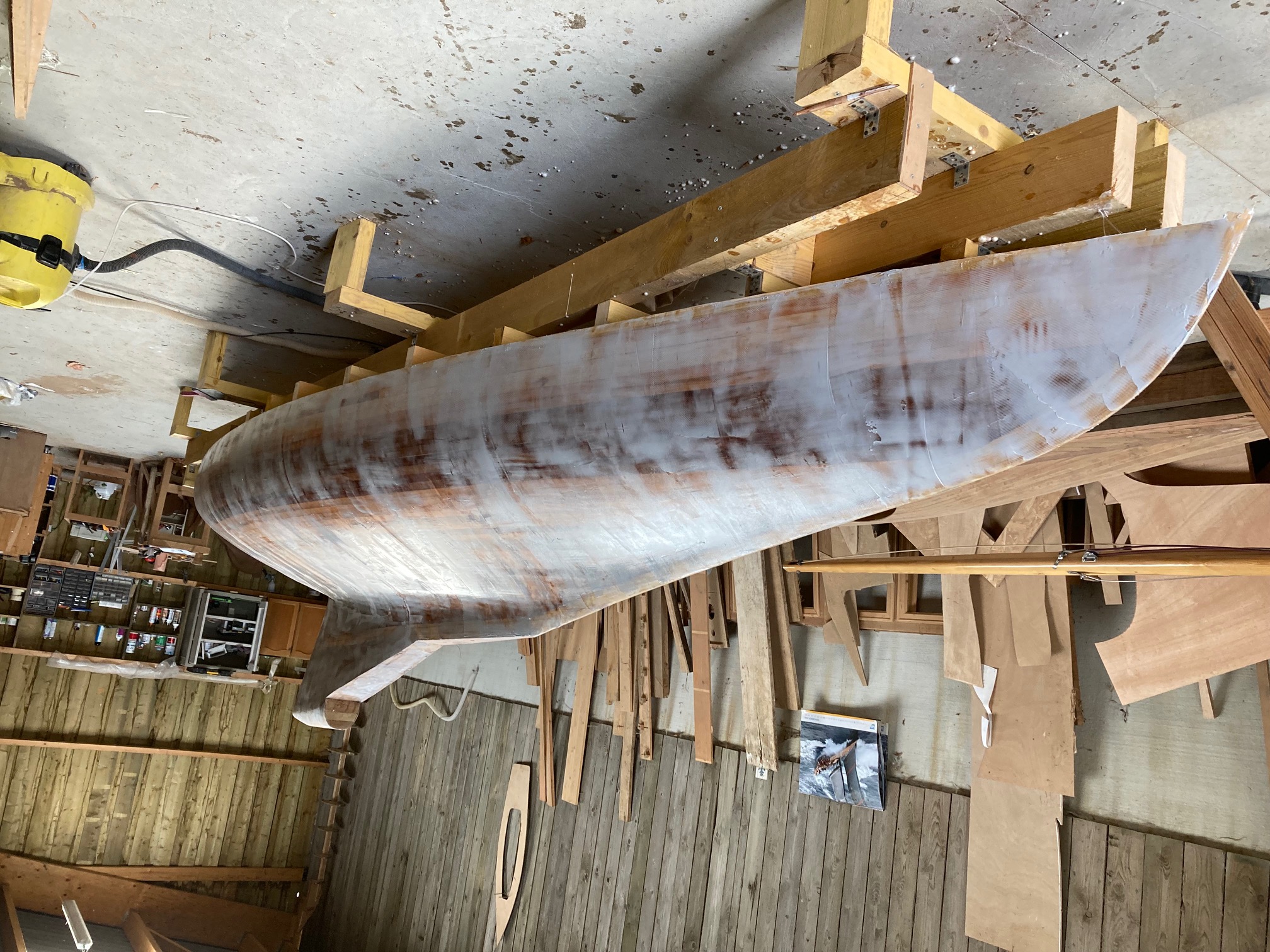

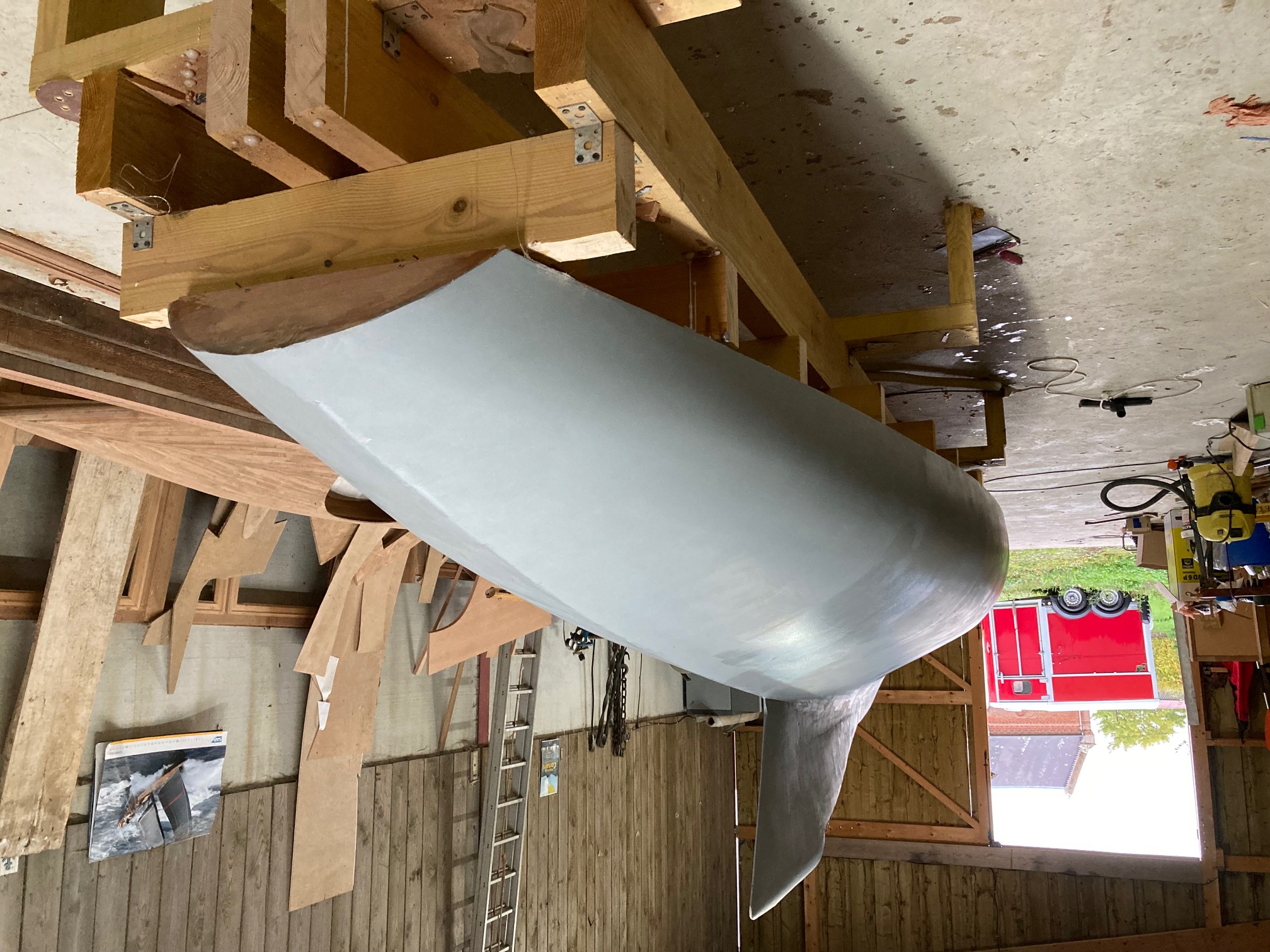

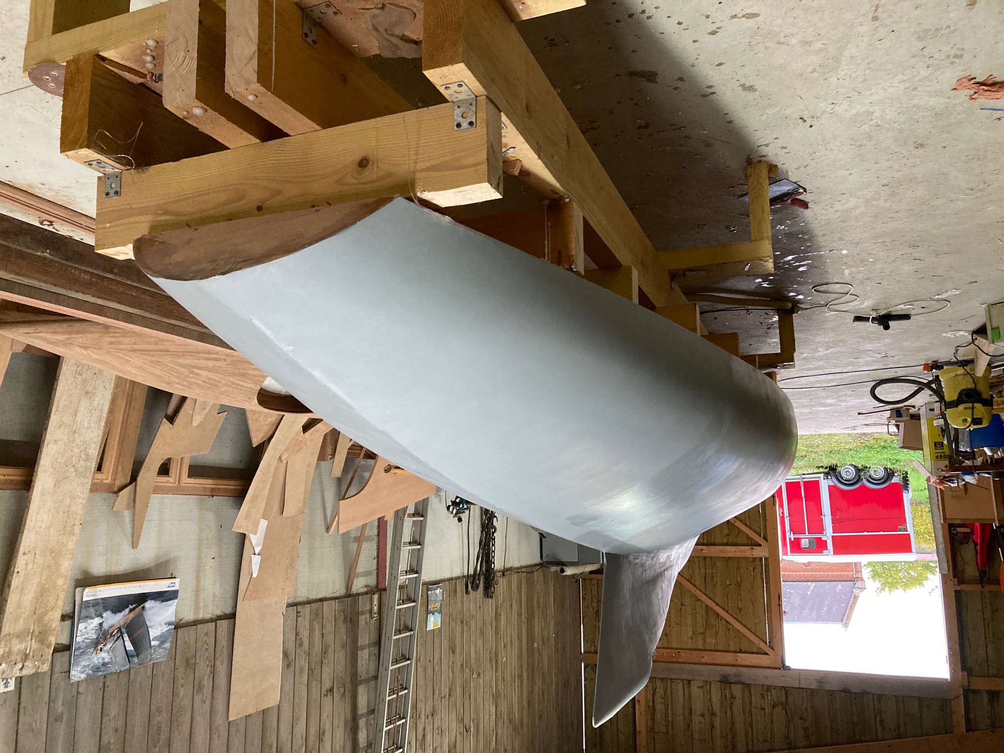

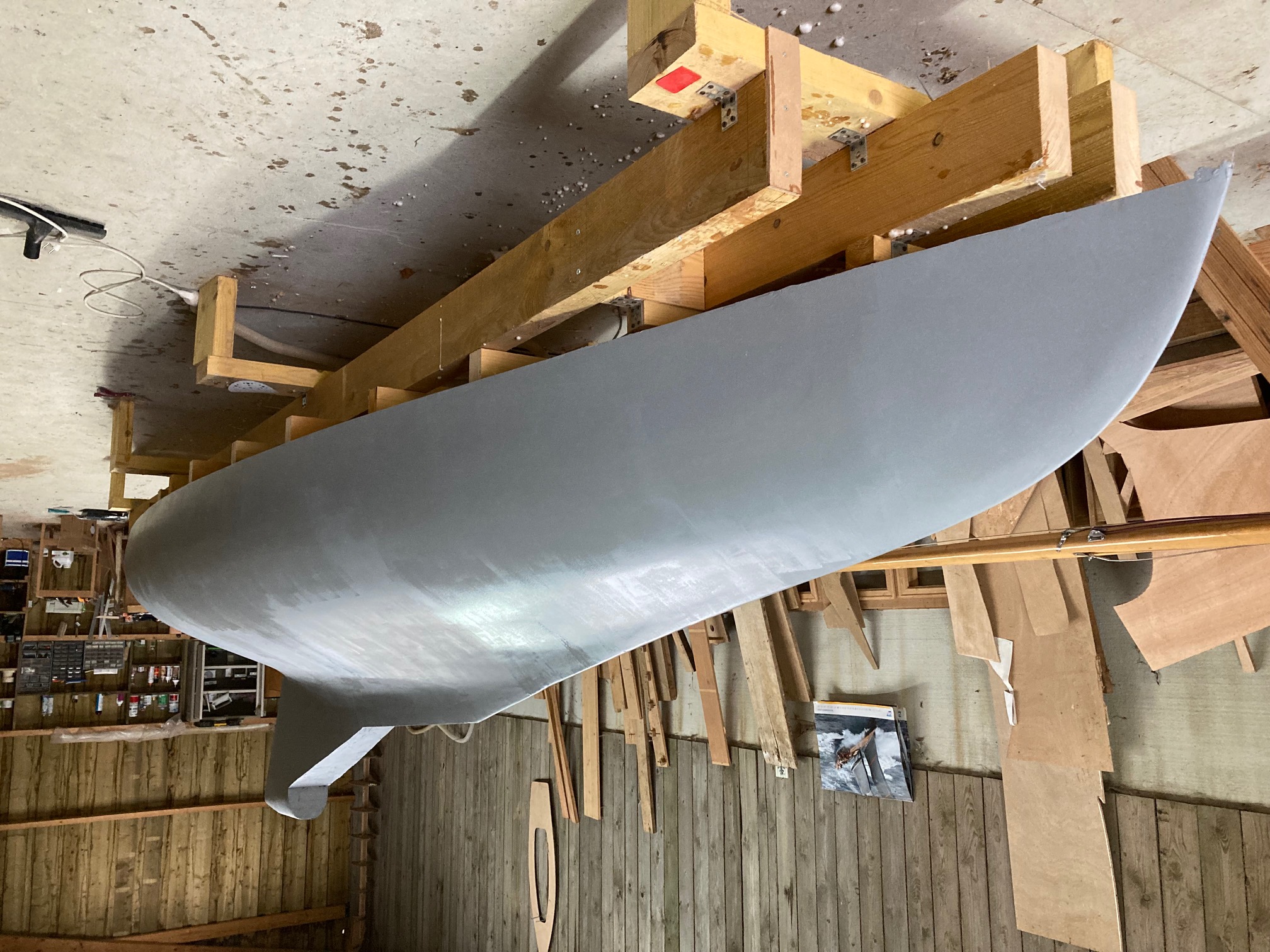

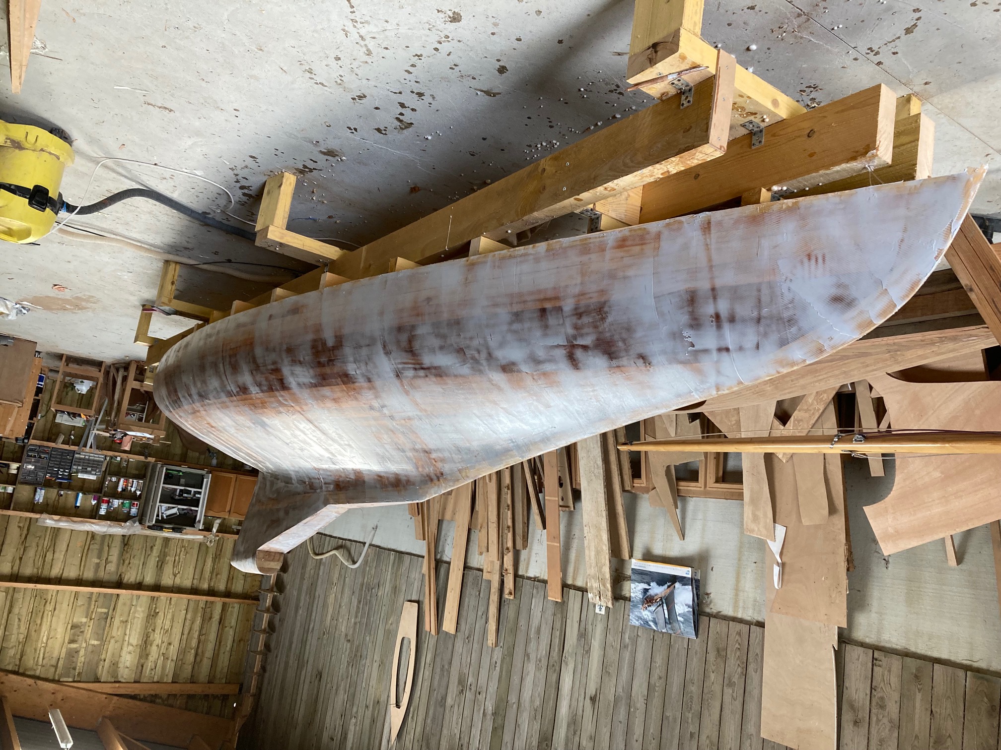

Stratification terminée, et premier enduit non poncé.
Je compatis déjà à l'étape suivante ! :tchin:
Merci, mais finalement ça se passe bien! Étant donné qu’il n’y a pas de rattrapage à faire, le ponçage est plaisant a réaliser. Le primaire dira si j’avais raison…
onepound a écrit : 19 oct. 2021 21:45 le ponçage est plaisant a réaliser.
:shock: Moi pas comprendre ça :smt017 Jamais vu ces mots dans la même phrase auparavant ! Mais tant mieux pour toi :tchin:
La stratification n'est pas compliquée, il faut juste être bien organisé.
L’idéal est d’être a trois: un qui prépare la résine, un qui l'applique et un qui pose le tissus d'arrachage.
Pour ma part, nous étions: ma main droite, ma main gauche et moi-même. Le compte est bon...
La résine utilisée est la Sicomin avec durcisseur lent. La fibre de verre est un sergé 300gr.
Pour les étapes,j'ai commencé a couper la fibre et l'ai posé intégralement a blanc sur le bateau. Ensuite il faut faire une première imprégnation du bois et dérouler ensuite le tissus de verre dessus. Pour éviter les bulles, je maroufle avec une spatule en plastique du centre vers les bords. Au bout de 10minutes environ, j’imprègne de résine encore a la spatule du haut vers le bas. Rapidement, il faut poser le tissus d'arrachage avant que la résine ne commence a prendre. Il est important de bien ébuller (encore a la spatule).
Pour les raccord, j'ai superposé les 2 fibres sur environ 10 cm de large. Ensuite ponceuse en faisant attention de ne pas attaquer celle du bas. L'enduit fera le reste.
L'enduit est une charge qu'il faut mélanger a la résine (mixfill10), puis ponçage... Vient ensuite la première couche de primaire epoxy qui va mettre en "valeur" les défauts a corriger. C'est l’étape où je suis.

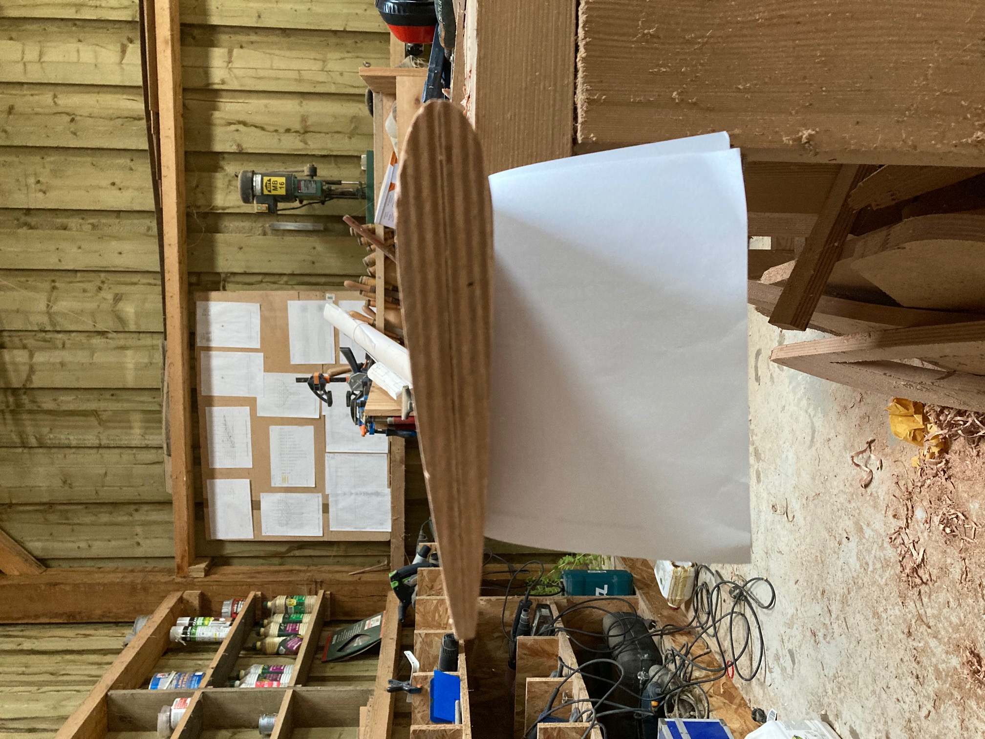

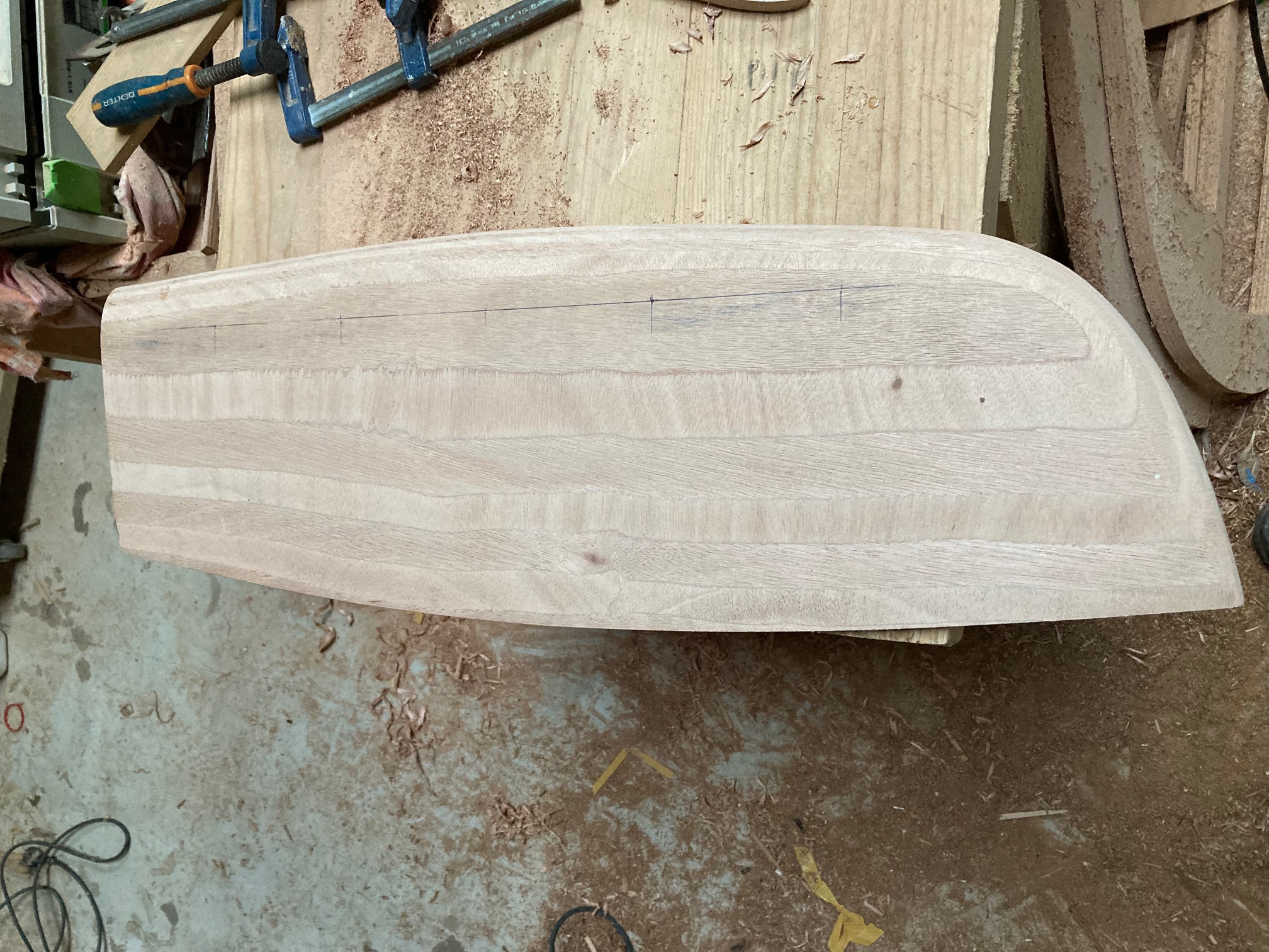

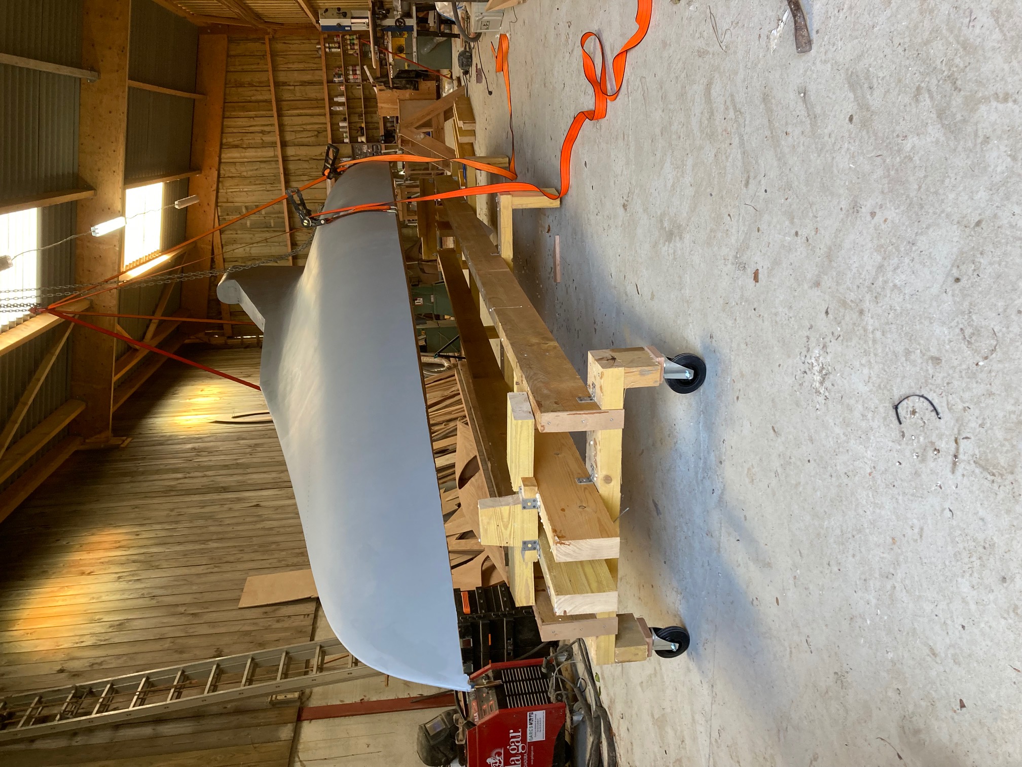

Aujourd'hui, c'est safran.

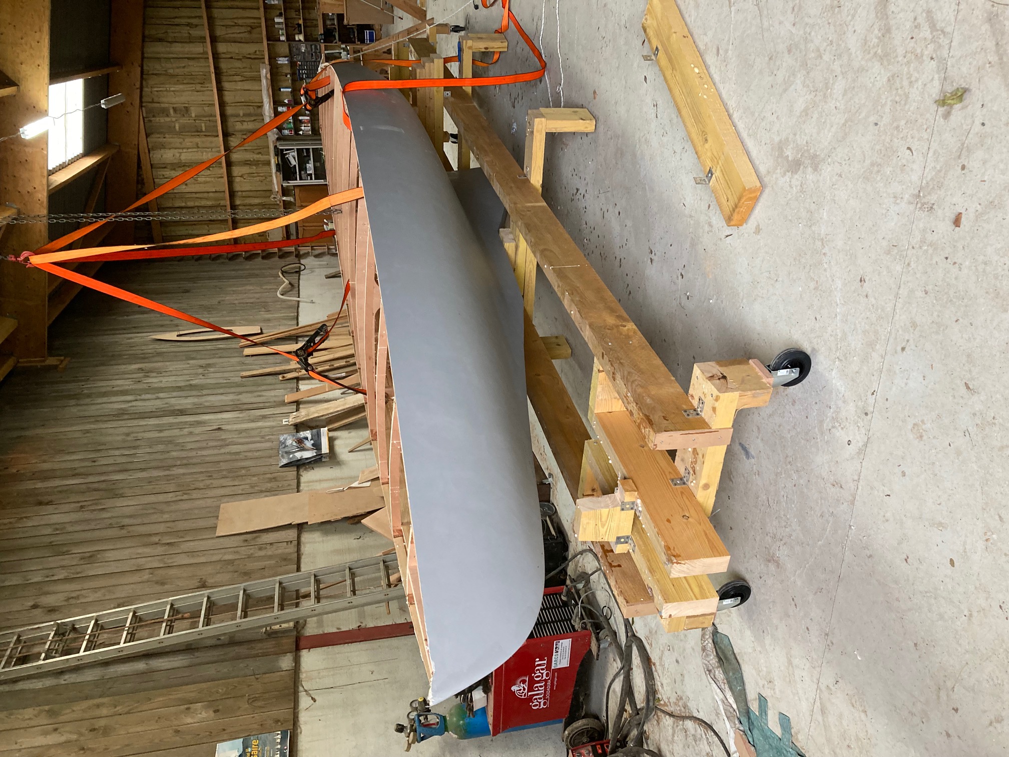

Grande journée aujourd'hui!
Ce bateau avance à une vitesse dingue, et en plus il est beau :!:
Décidément ce monde est trop p'injuste :smt006
