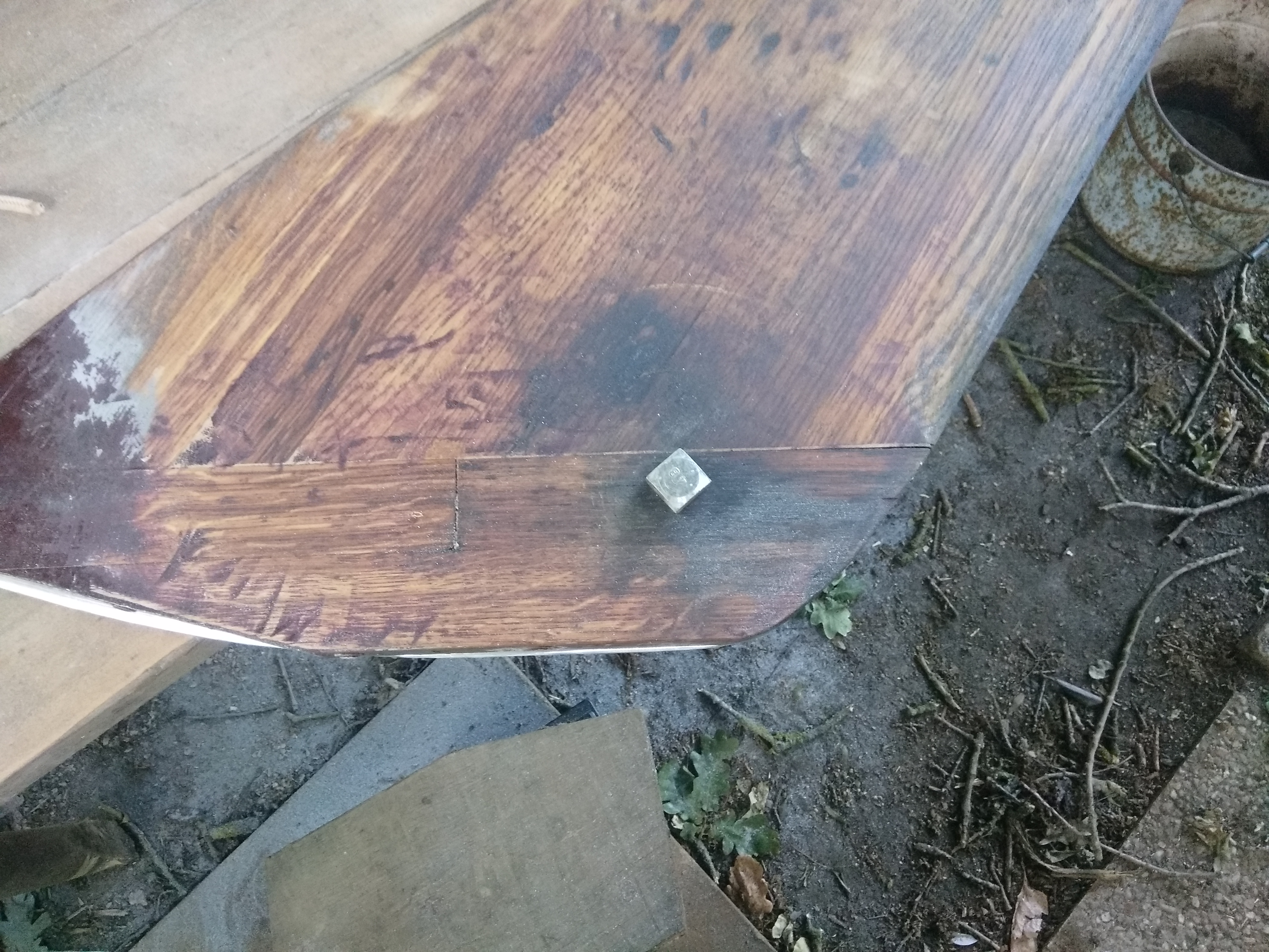

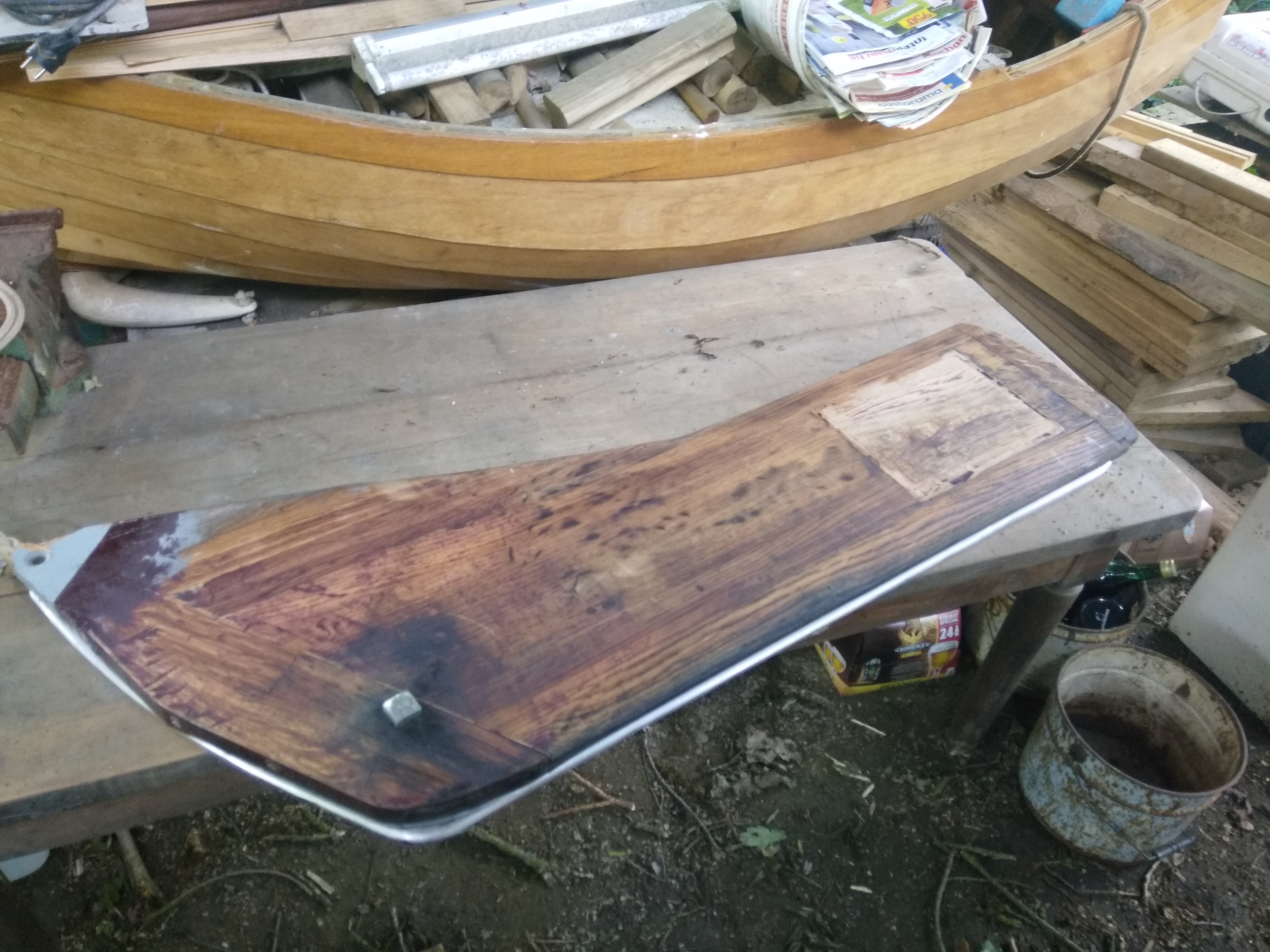

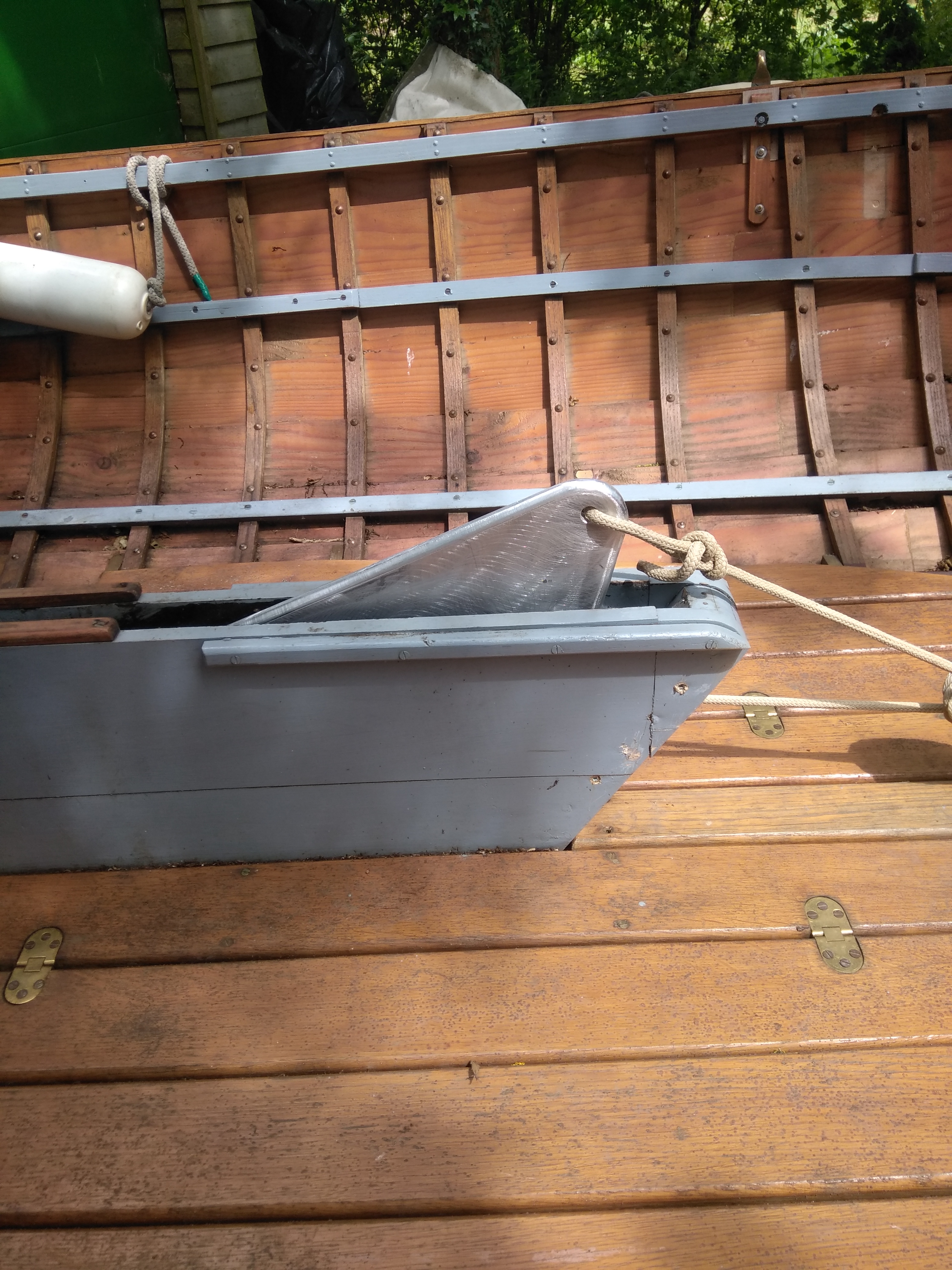

comme vous attendez tous avec impatience les photos, les voici :
c'est juste un peu grand
mais après meulage, c'est bon :
restera à essayer dans l'eau pour voir si la cinématique est correcte avant de visser les planches à langouille
Merci à nos voisins du site beneteauforever pour leur aide logistique et leur amitié.

Bien évidemment vous aurez noté le lapsus de notre capitaine de boite à boulons.
A.G. n'est pas à moi, je le répète, je n'en suis que le gardien temporaire.
D'ailleurs, le gardien a reçu ce matin une mission : tester la dérive in situ.
Aussitôt reçu, aussitôt à l'ouvrage. Usinage de 2 rondelles dans les fameuses planches à Langouille, mise en place de la dérive dans son puits.
Et cet après-midi, plouf dans l'eau du canal de Nantes à Brest. No pb, la dérive fait son job et son poids. Faudra pas mollir pour la remonter.
D'ailleurs si Luc avait prévu un winch c'est sans doute qu'il y avait une raison. :smt086

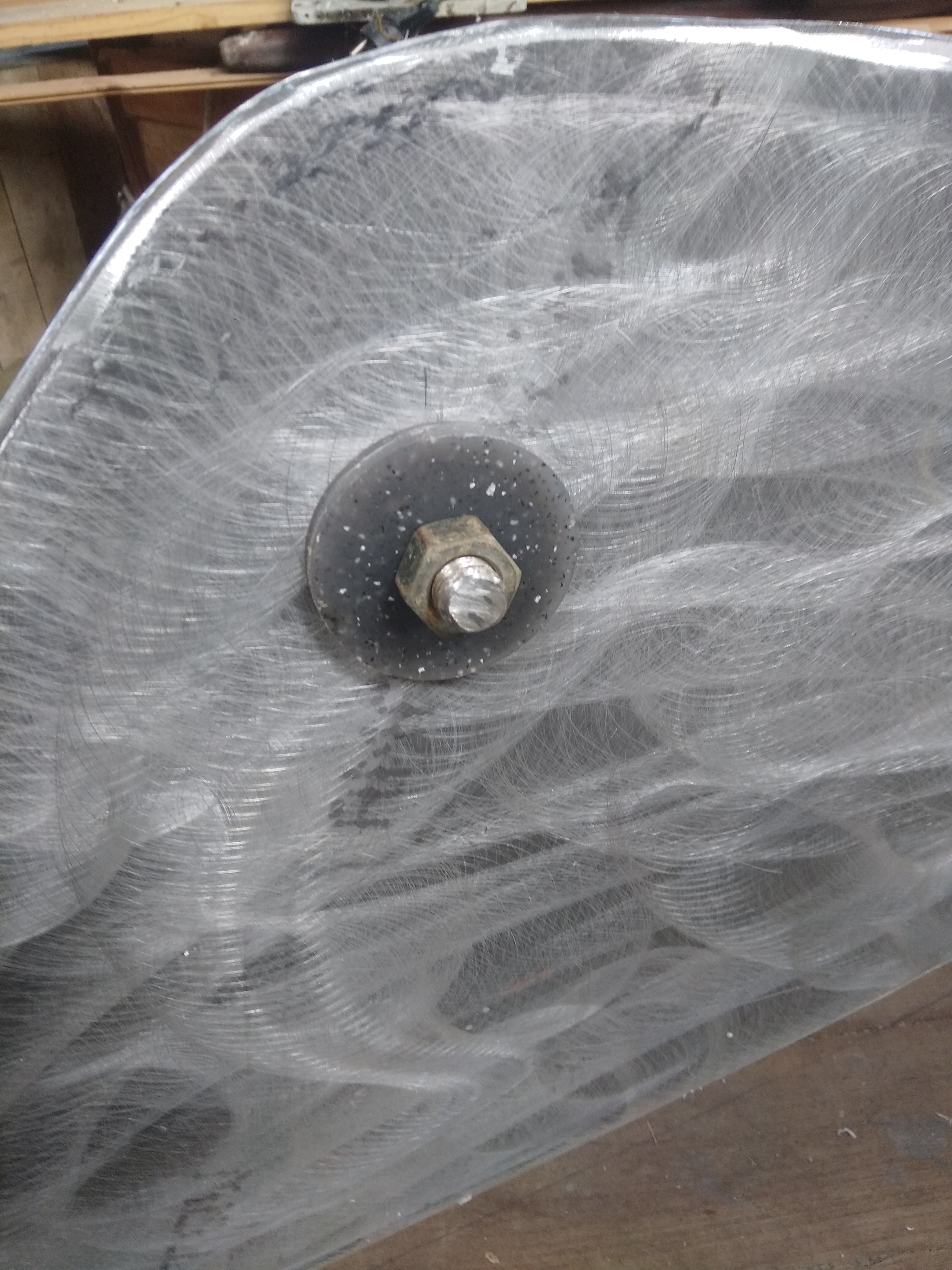

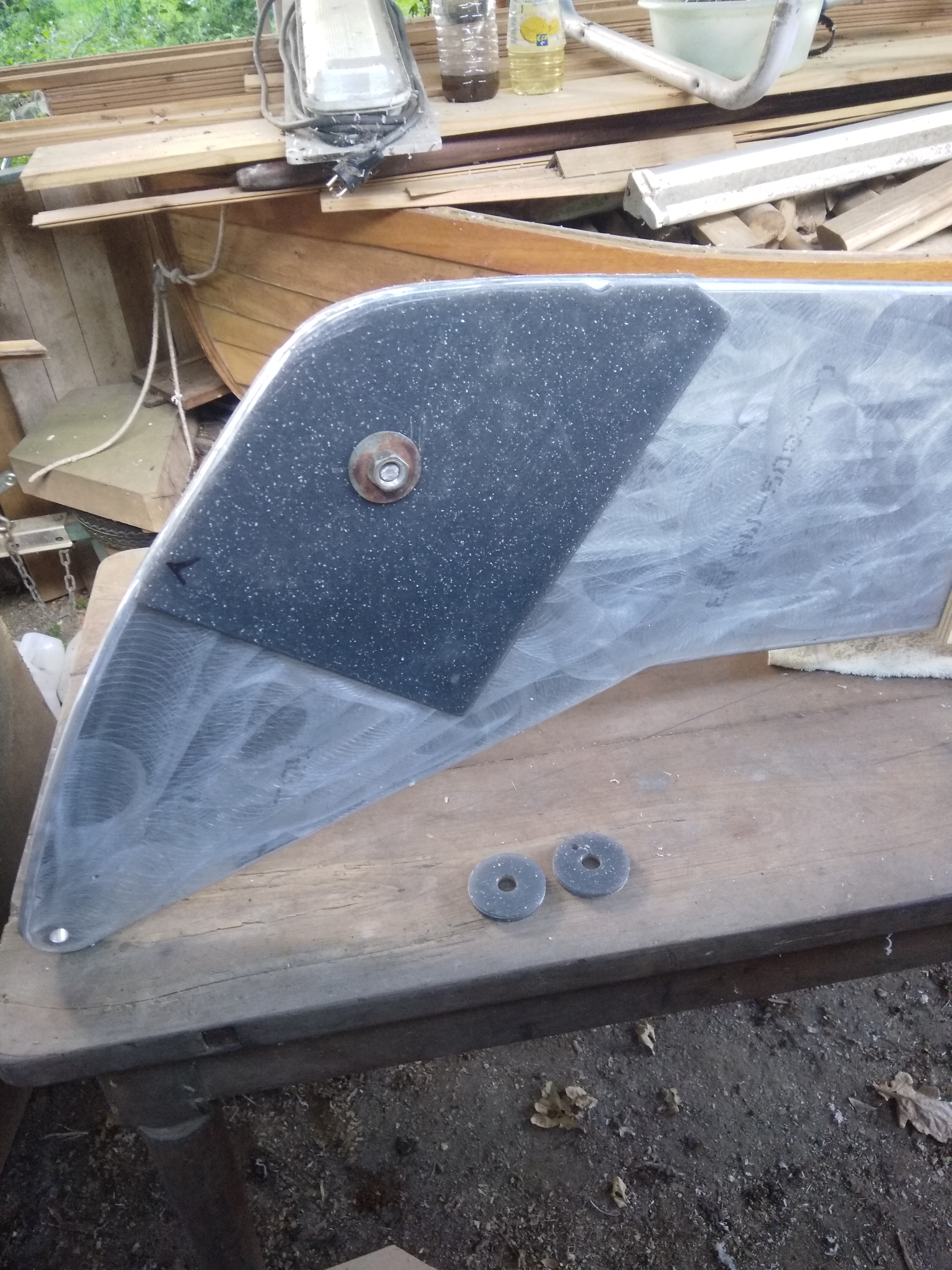

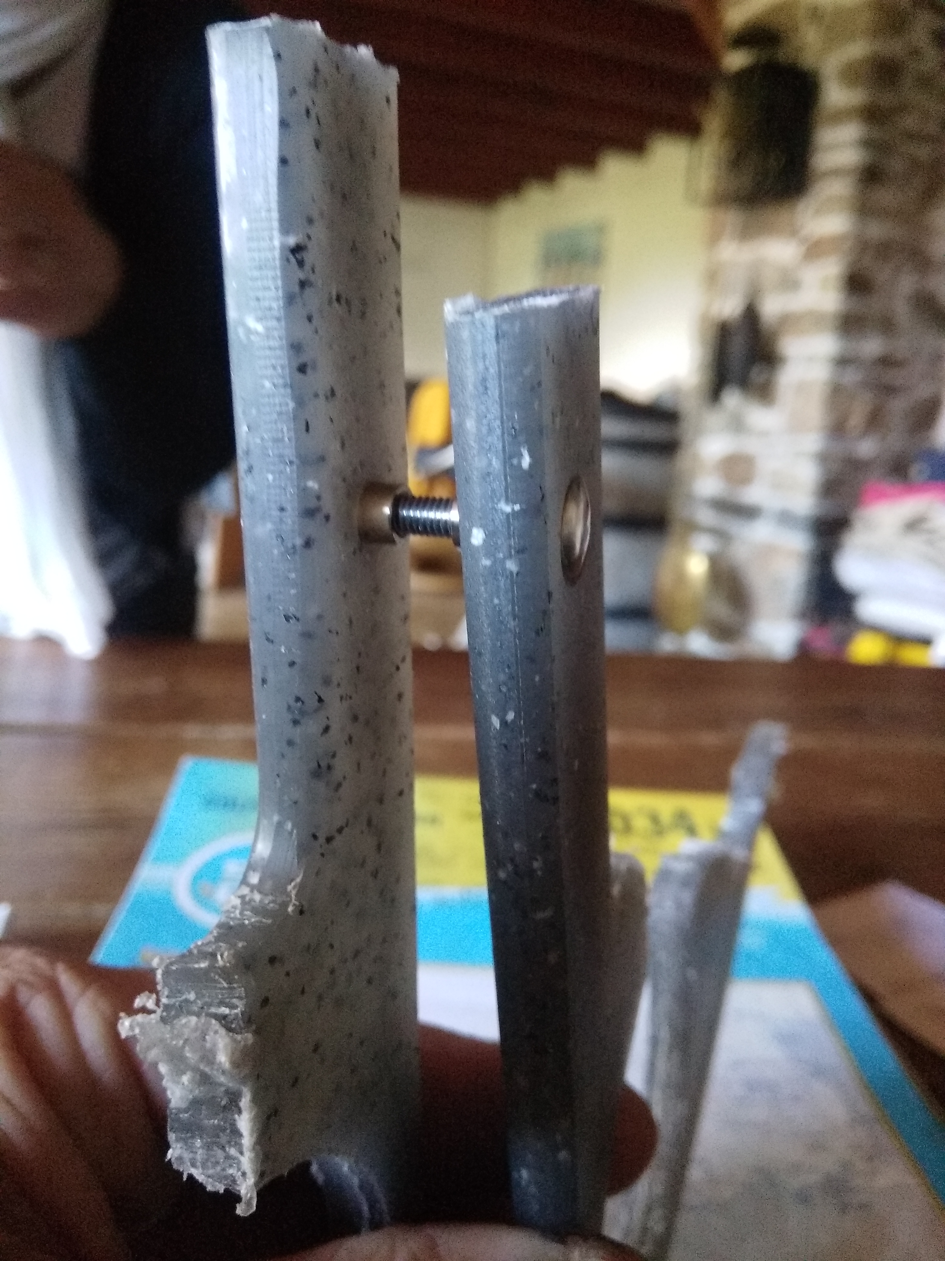

test pour la fixation des plaques. Avec du double-face, ça tient.
Il tiendra le temps qu'il voudra.
je complète avec des vis pour tenir les hublots, traversants, avec une goutte de frein filet dans les écrous borgnes et une goutte de sika pour colmater le tout.
Ça tiendra bien suffisamment longtemps.

C'est de la bidouille sauvage, ça, dis-donc :D
Pour la dérive, un mouflage 2:1 devrait bien suffire, elle n'est pas si lourde que ça.
Re: Dérive : new alu ou old en bois ?
Attention aux mariages contre nature :
vis relieur en alu anodisé pas de problèmes à court terme.
vis en laiton très gros problèmes à très court terme.
Le double faces c'est bien pour la moquette :D
Avec deux grosses rondelles en PE de chaque coté de l'axe, il n'y a pas besoin de les fixer.

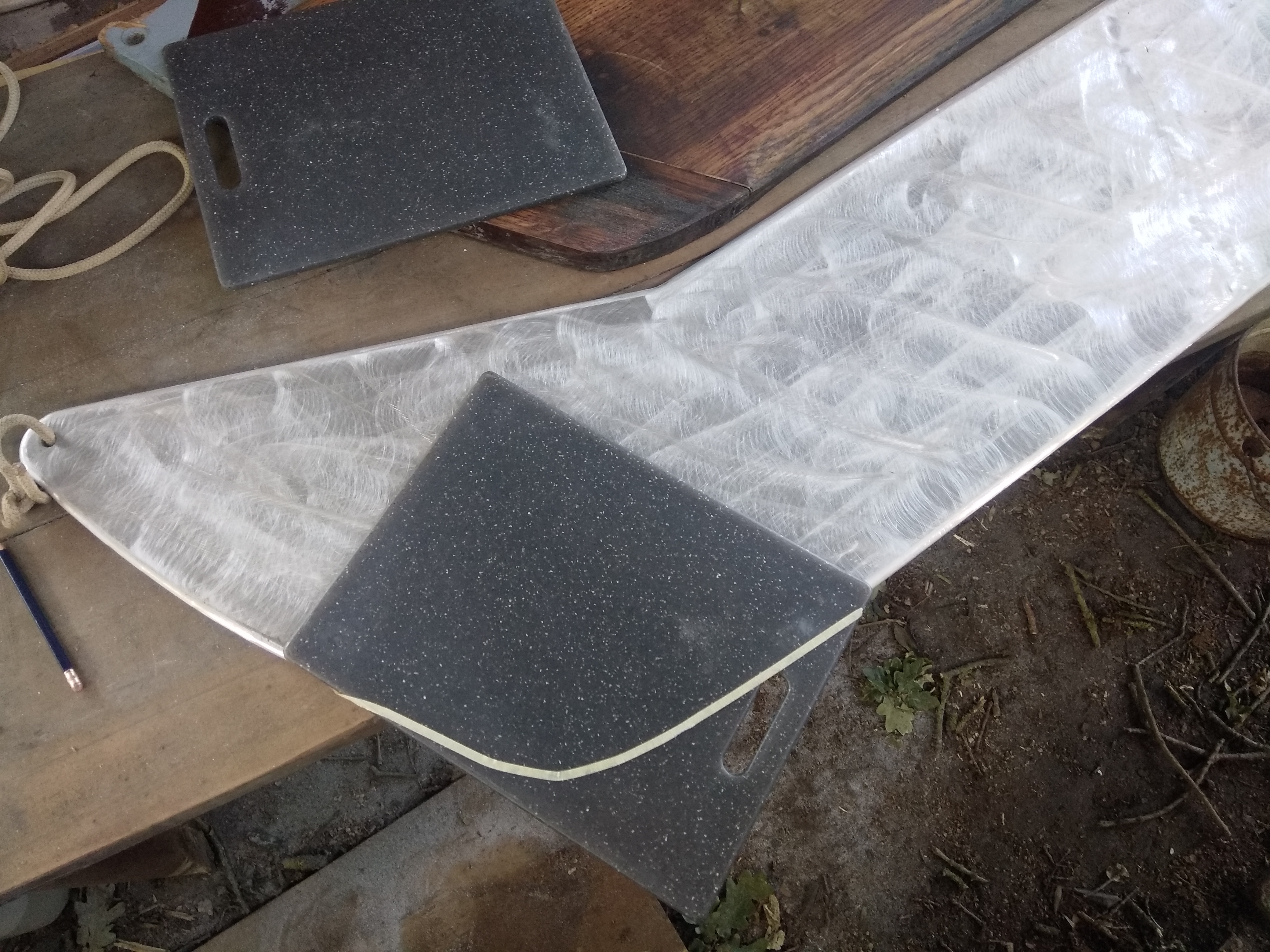

Faudra bien finir par les fixer ces planches à Langouille.
J'ai pas de visserie alu, sauf erreur ou bien cachées dans un coin.
J'ai des vis à bois et des mécaniques en inox A2 et A4.
J'ai des vis à bois en bronze dans le stock de Luc, faudrait juste pouvoir tarauder sur le même pas de vis :roll: .
Les vis à hublots sont en acier pour la tige filetée et les bouts sont en.....je sais pas quoi.

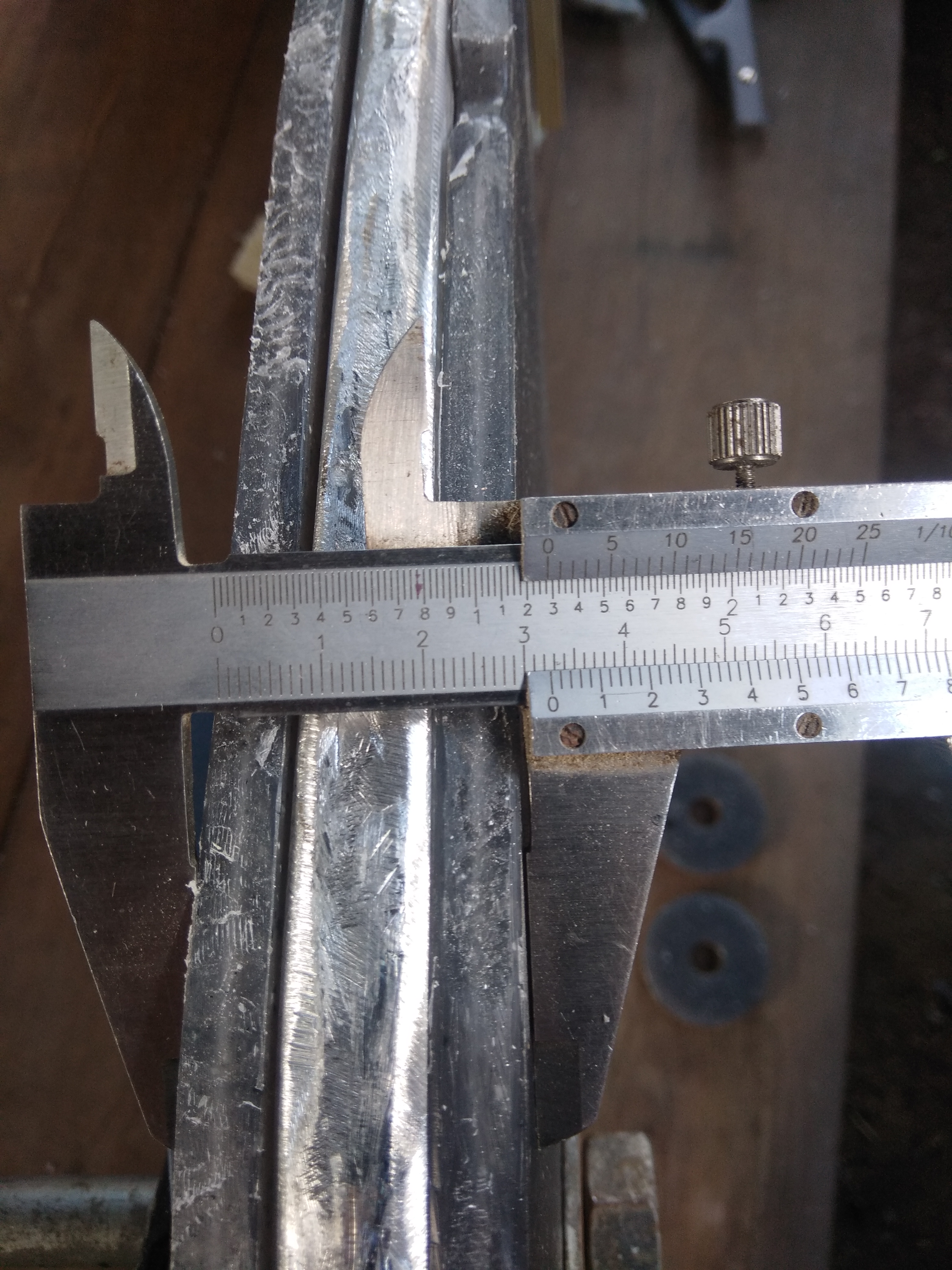

les rondelles ne sont pas vraiment rondes car l'axe est relativement près de l'eau et il faut de la surface pour tenir les efforts. Mais vu qu'il manque encore quelques mm pour arriver aux 40 mm du puits de dérive, faut que je trouve un moyen d'épaissir les cales. Quelqu'un à la lime kivabien ?

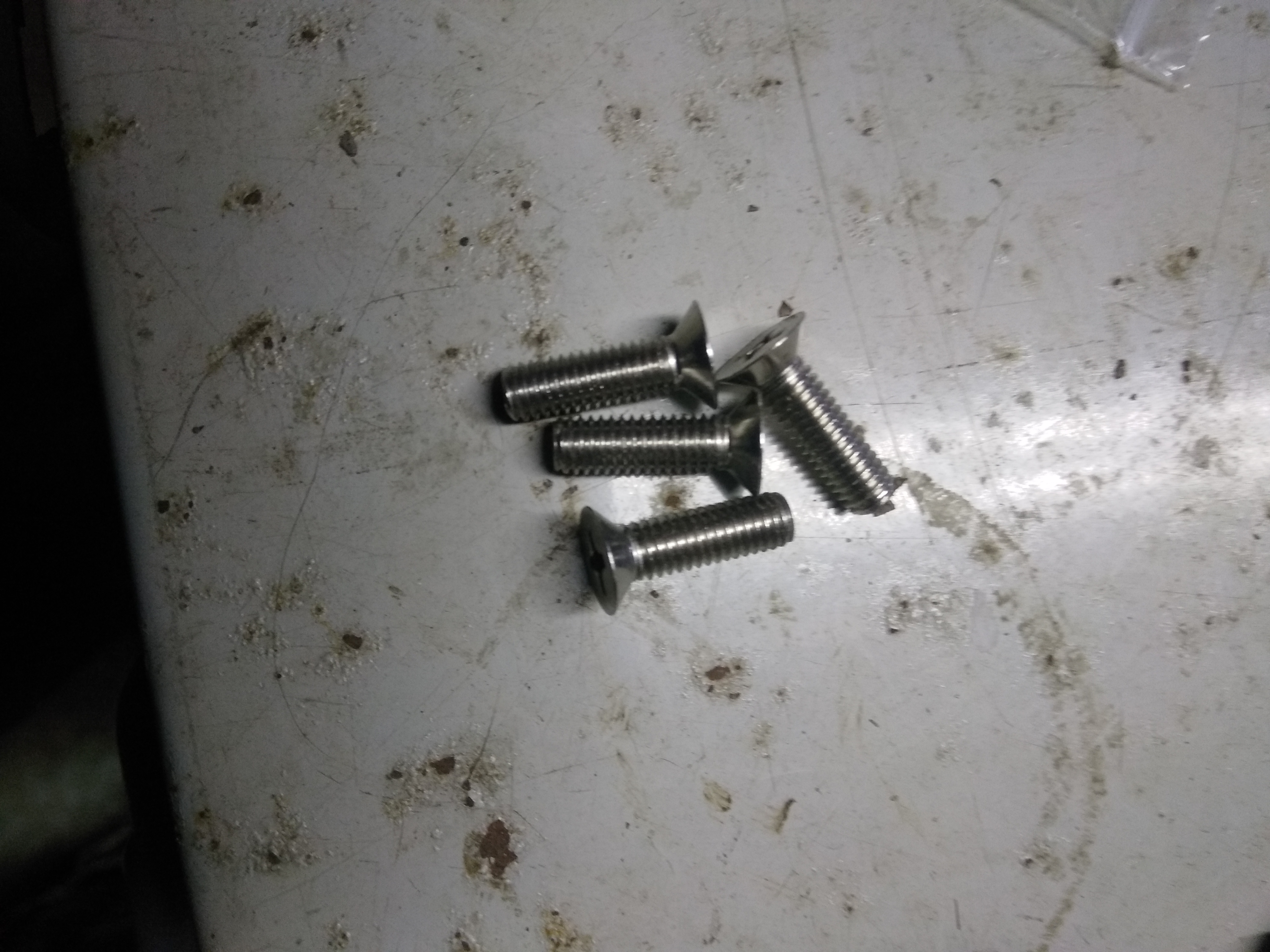

Visiblement vous n'aimez pas la bidouille ou les mariages contre nature.
Alors voila la chose :

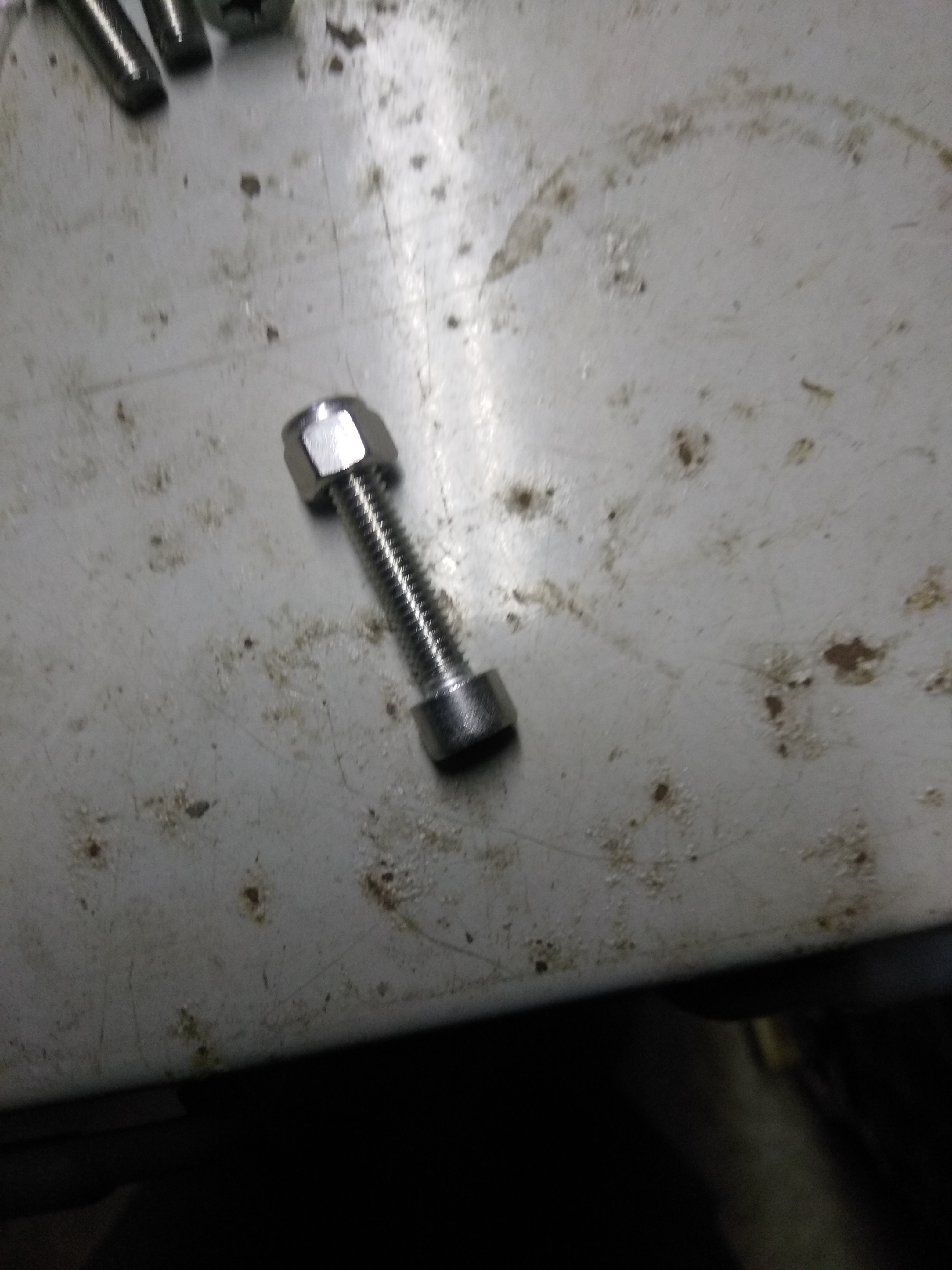

faut donc fixer les plaques à la dérive en alu.
j'ai ça en stock : filetage ou traversant, en inox.
mais ça ne comblera pas les mm manquants, le puits fait 40 mm de large :
même si je rajoutais des rondelles à l'axe genre celles qu'il y a sur la photo, la dérive aura toujours du jeu.
À vos idées.
Messages : 3647
Bon, alors, disons que si je fais comme ça, avec des rondelles plus larges.....
je rabote à 3 mm un morceau de planche à langouille et j'ai de quoi faire l'épaisseur requise en 2 rondelles.
Est-ce que ça suffira pour reprendre les efforts sur le puits de dérive ? Est-ce que c'est nécessaire, d'ailleurs ?
J'ai de quoi faire des rondelles d'environ 120 mm de diamètre.
À mon avis ce serait une bonne solution, même s'il reste un peu de jeu. Au contraire, ça évitera que la dérive bloque quand tout aura repris de l'humidité :|
Une grande rondelle de chaque côté, fixée au double face :lol: juste le temps d'enfiler l'axe, et basta.
À priori, il n'y a pas d'entretoise autour de l'axe pour éviter l'écrasement du puits de dérive quand on serre l'axe ? Raison de plus de laisser un peu de jeu.
