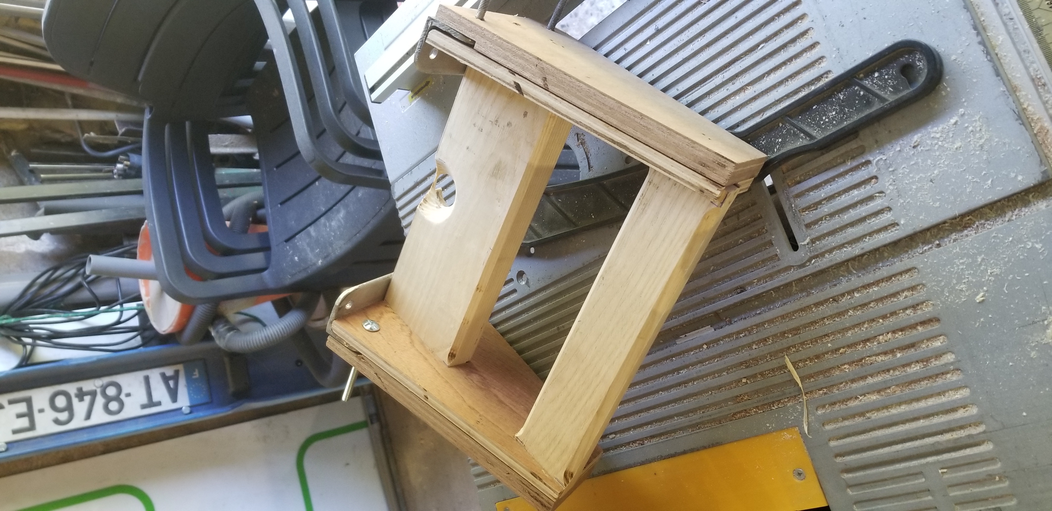

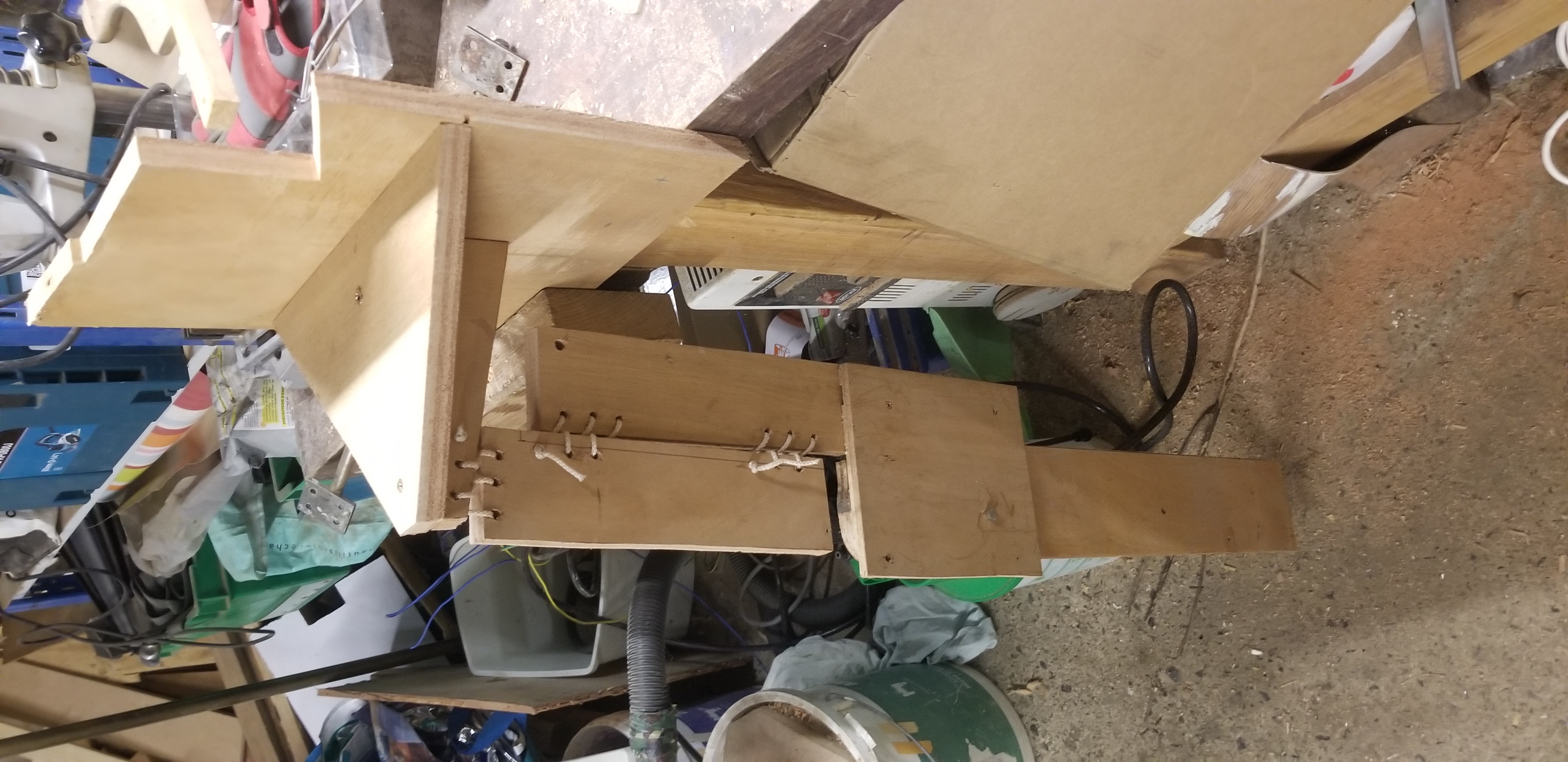

Donc j'ai décidé de tenter d'installer un pendule sur mon tableau arrière. Pour ne pas recommencer les erreurs précédentes, j'ai commencé par tester la place disponible à côté du moteur avec une maquette :
Jusque là ça passe.
Re: Un régul' pour Circé

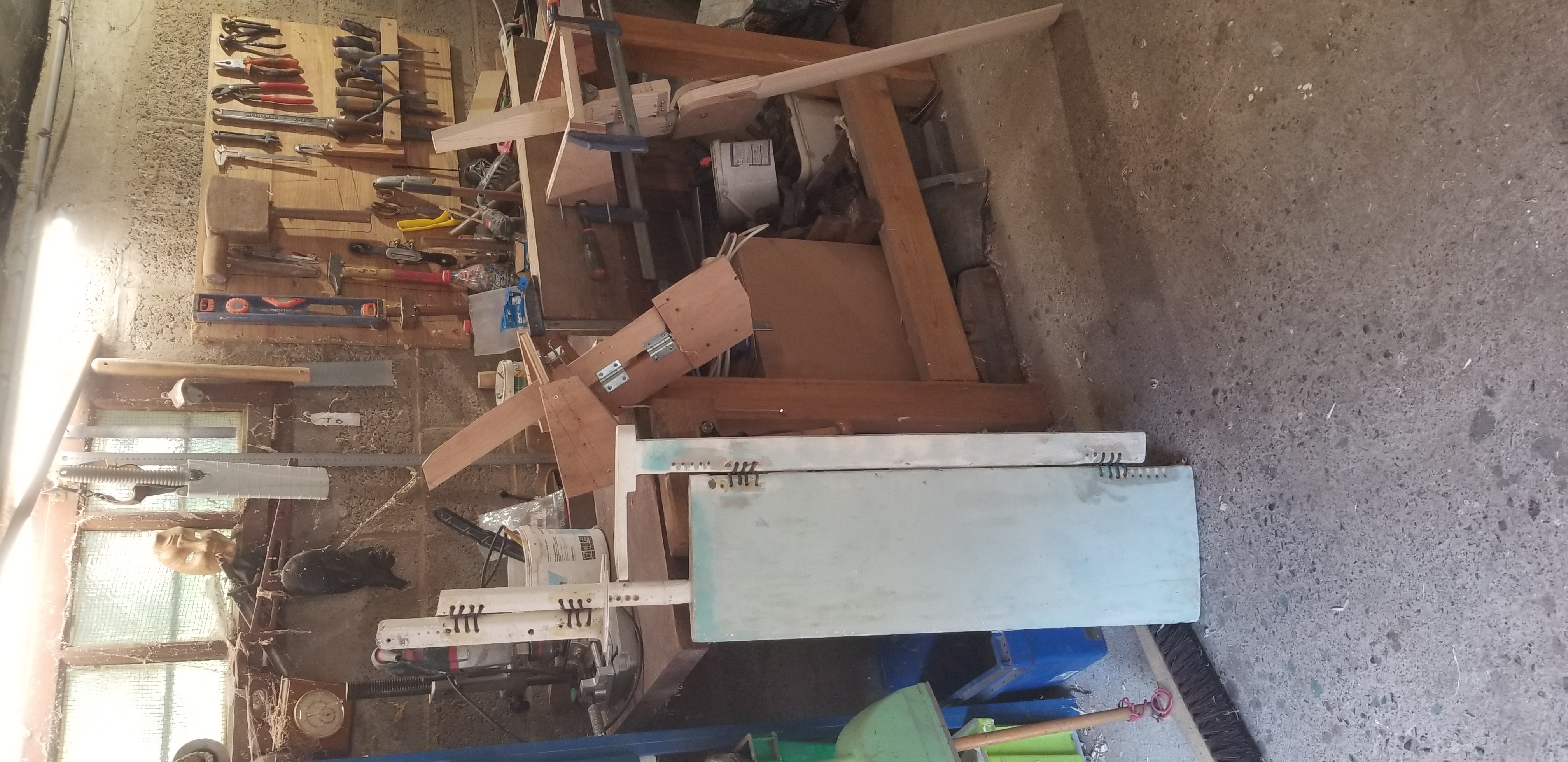

Étape suivante, une deuxième maquette plus aboutie, et enfin la version définitive (j'espère

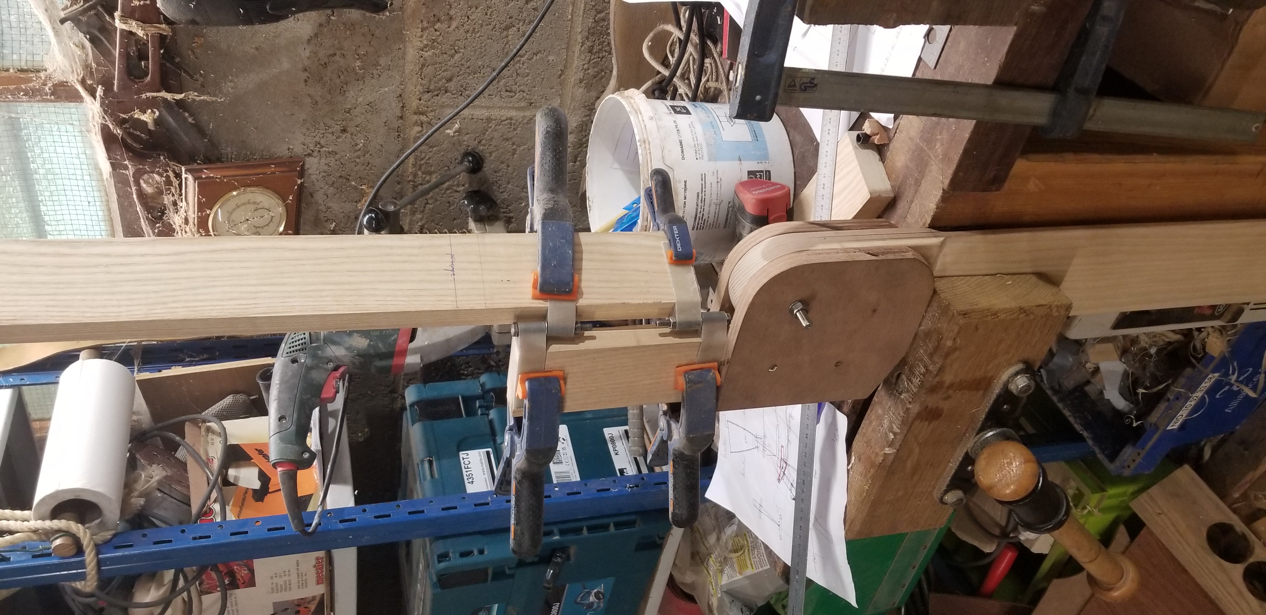

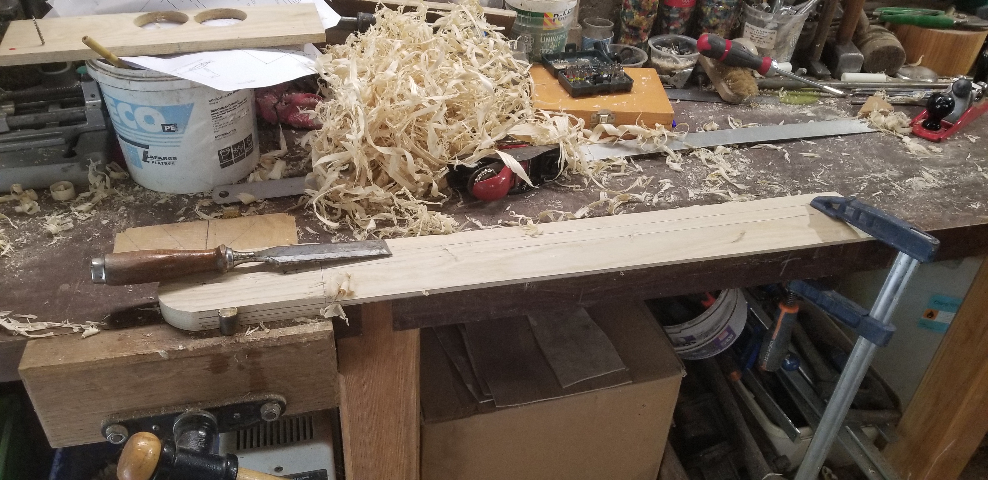

La pale du pendule

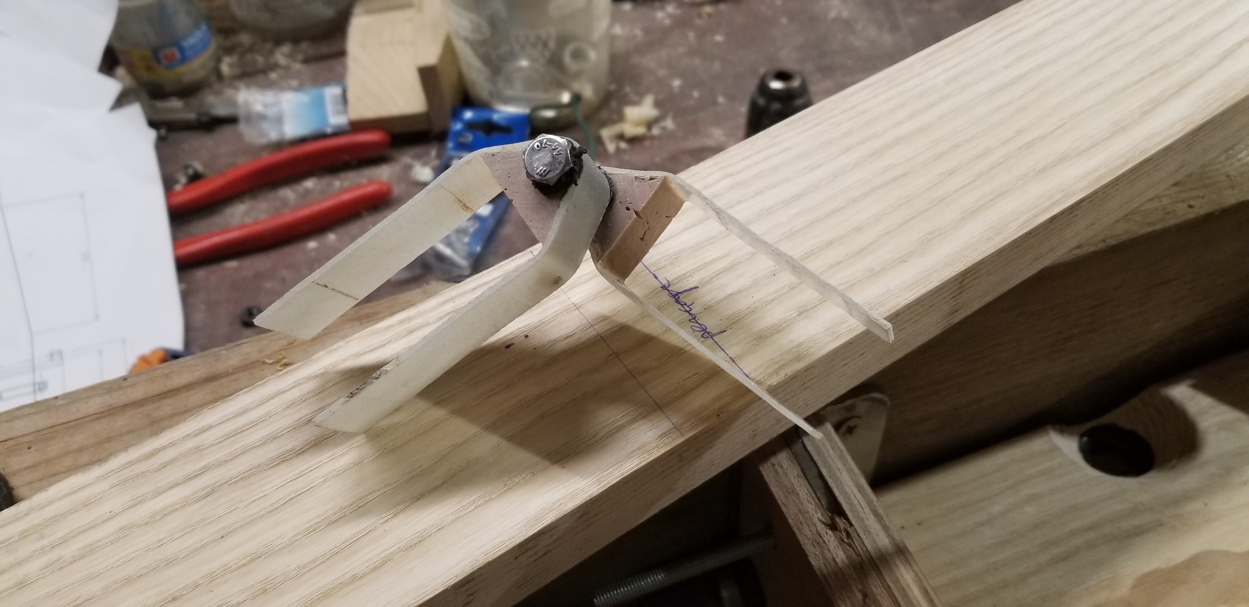

Les fémelots maison

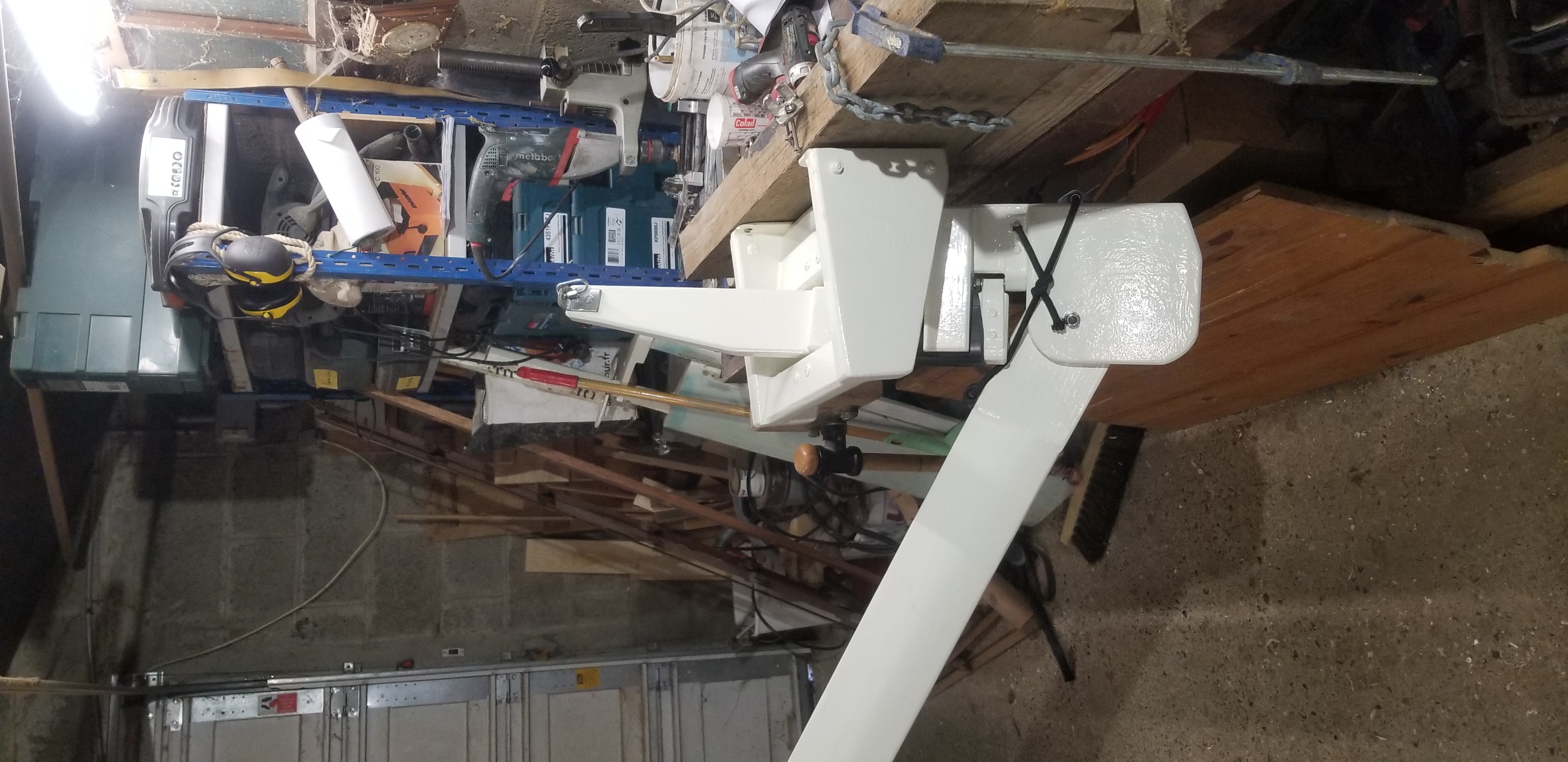

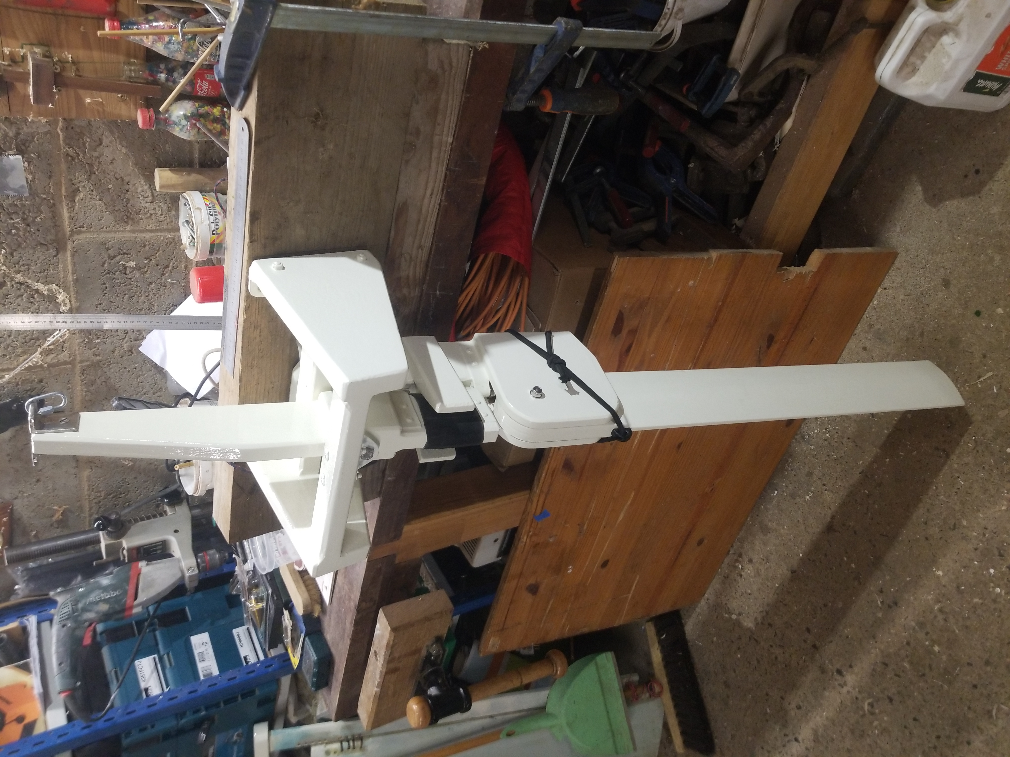

Le pendule assemblé (provisoirement)
Le support :
Reste à assembler toutes ces pièces !
Les fémelots maison
Le support :

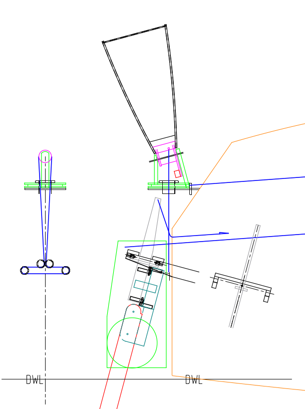

J'avais basé son premier essai sur les infos glanés ici : http://www.faymarine.com/Pauls%20Inform ... _plans.htm
Pour mon deuxième essai, j'ai suivi au mieux ces excellents plans dessinés par David Tyler, de la Junk Rig Association : J'ai dû adapter quelques dimensions pour m'adapter à la place restreinte sur mon tableau.
Les plans ont été offerts sur le site public de la JRA, tous ceux qui s'intéressent aux régulateurs devraient télécharger et étudier ces plans super bien conçus !
Je vous évite des longues heures de recherches dans ces deux fils très intéressants https://junkrigassociation.org/technical_forum/7917477 et https://www.junkrigassociation.org/gene ... um/4048415 :
Mon régul ' : https://app.box.com/s/tmwm42be9auvgx7kz0xyo9ycyz7fez9x
Un régul' "façon Hebridean" : https://app.box.com/s/4mun0ltumx3zb6l9o2llm4fdzh55q5vc

J'espère que celui-là fonctionnera. Je pensais vraiment que le safran auxiliaire ne serait pas un obstacle mais je ne l'ai vu fonctionner que sur des bateaux assez lourds. Il est probable qu'un voilier aussi léger que Circé soit handicapé par la trainée induite, d'après ton expérience.
Je note (avec plaisir) que tu utilises du vrai bois pour les parties soumises à la flexion par contre, tes aiguillots/ femmelots me semblent un peu légers alors qu'ils sont à un endroit où le poids n'a pas d'importance.
Merci Wedell, j'ai modifié le premier lien.
Pour mes fémelots, j'ai mis une dizaine de couche de fibre mais pas bien épais, je peux encore en rajouter pour augmenter sa résistance.

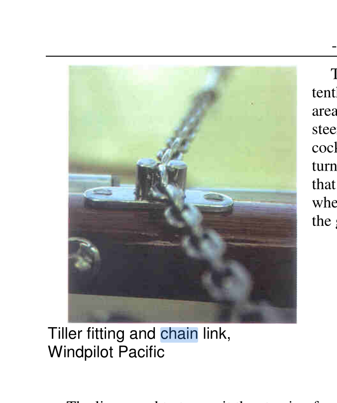

Ah oui mais non, il me faut encore le petit accastillage pour bloquer une chaîne sur la barre, comme ici :
À moi de fabriquer ça, le plus simplement possible !

Pour le truc à coincer la chaine, une équerre inox avec une fente à la bonne taille et le tour est joué.

Oui, et j'ai déjà le morceau de ferraille qui va bienpilotedebord a écrit : 12 nov. 2024 11:45 Pour le truc à coincer la chaîne, une équerre inox avec une fente à la bonne taille et le tour est joué.

Pour ton bloqueur de chaine, au lieu d'une pièce en z'inosque assez grossière, pourquoi pas la faire en joli bois dur ?
Le tout est que la fente du milieu soit de la taille de ta section de bout de chaine et des jolis flancs arrondis

Un régul', ça tire sec quand le vent est là. De l'ordre de 80 kg; et la chaine ,c'est pas très élastique. Je suspecte que la jolie pièce en bois dur explosera assez vite. Le moche bout d'inox, lui, encaissera sans problème pour peu qu'il soit boulonné et non vissé.
Mais bien sûr, rien n'empêche de faire des expériences.
Mon régul est bien assez expérimental comme ça, et j'appréhende déjà le moment où mes fémelots maison donneront raison (une fois de plus !) à wedell
Alors je vais rester à mon bout de ferraille
