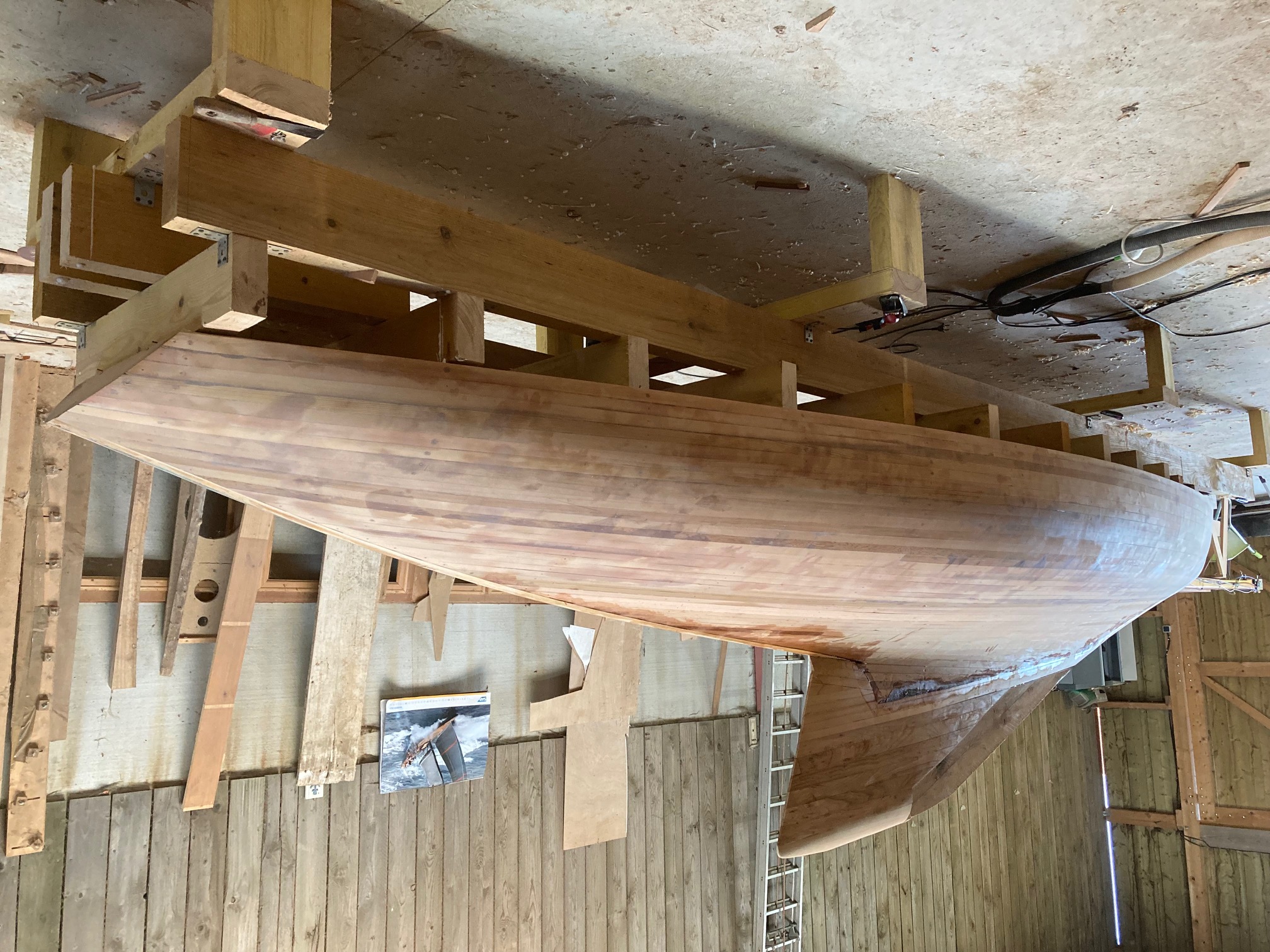

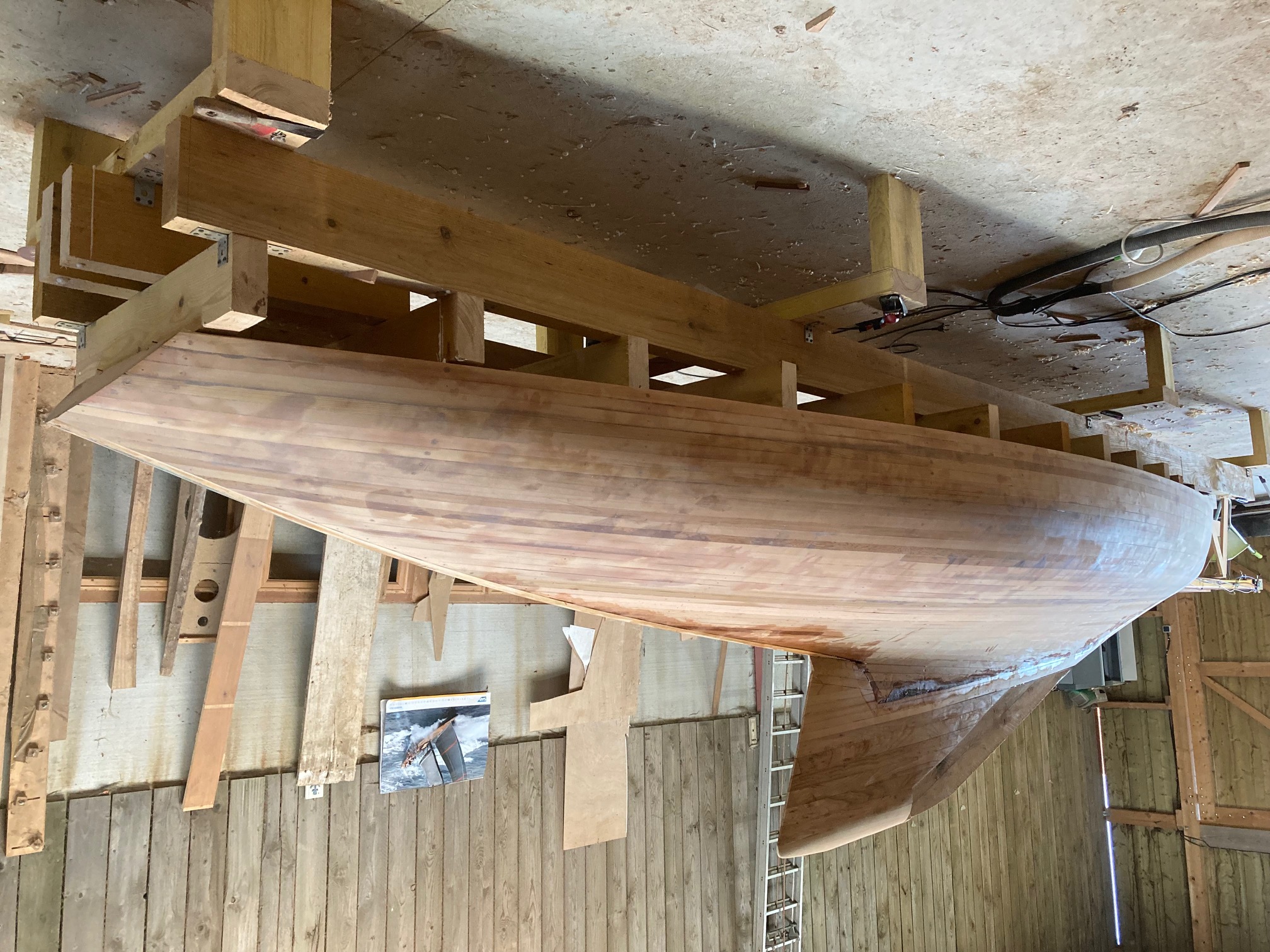

et les moyens de manutention inspirent le respect !
Re: Sitta 6.5 12m2 du Havre
Très joli travail!

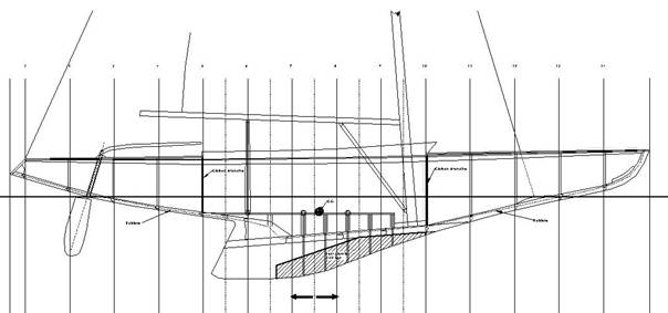

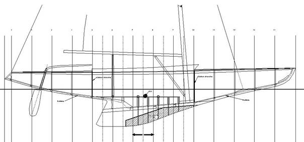

Intéressante, la position du lest sur la quille. Je me serais attendu à ce qu'il soit au centre, mais visiblement ce n'est pas le cas.
Messages : 3900
Le centre de dérive n'a pas à correspondre au centre de gravité, aucune raison de centrer automatiquement le lest. Et placé comme ça, il peut encaisser un éventuel choc sur un ofni.
Pour comprendre la position du lest:
Bah, par rapport au volume immergé, il semble assez centré, je trouve.
Par contre le centre de gravité du lest, lui, est loin d'être au plus bas.
Oui, mais le plus lourd est au plus bas.

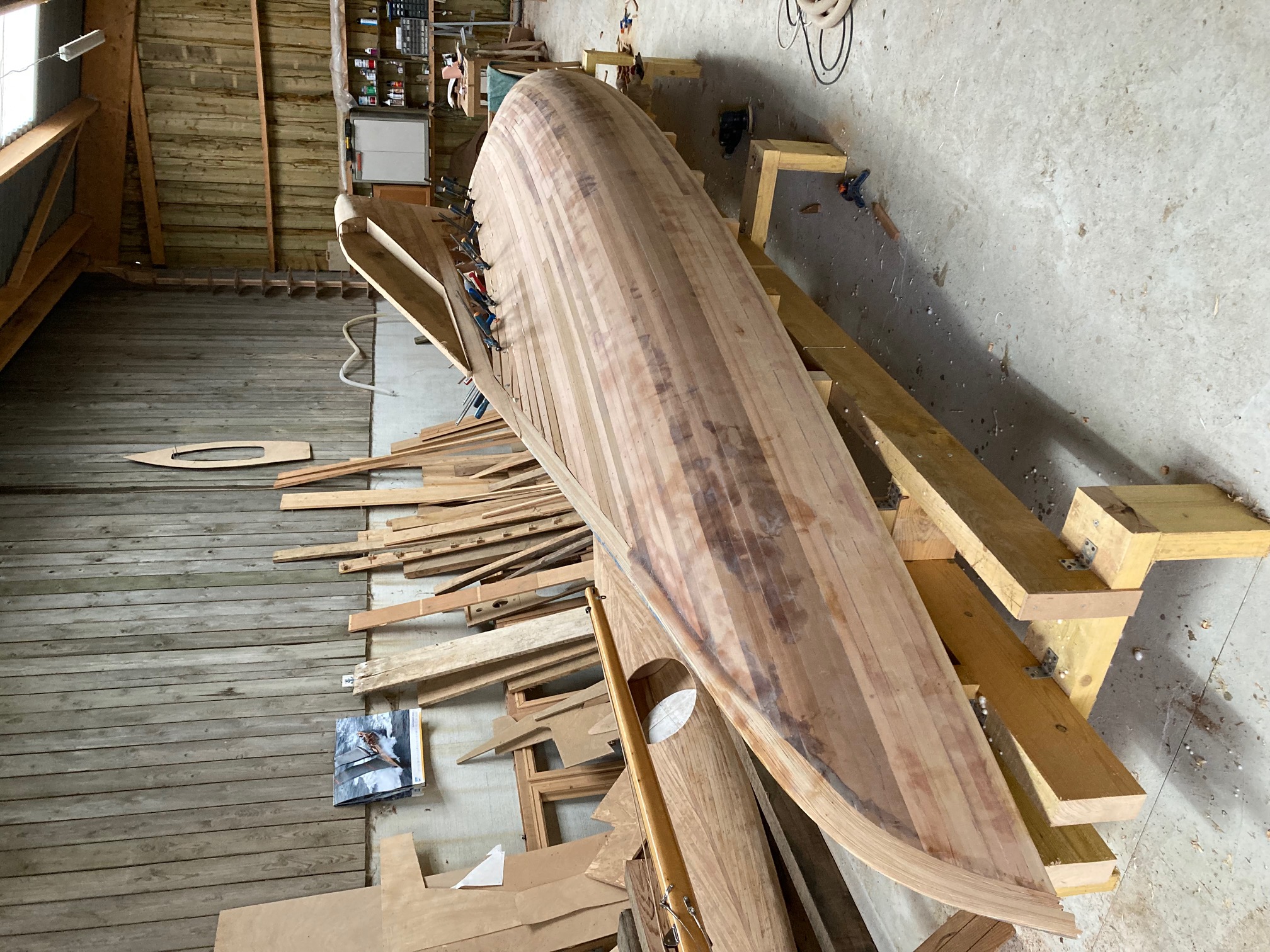

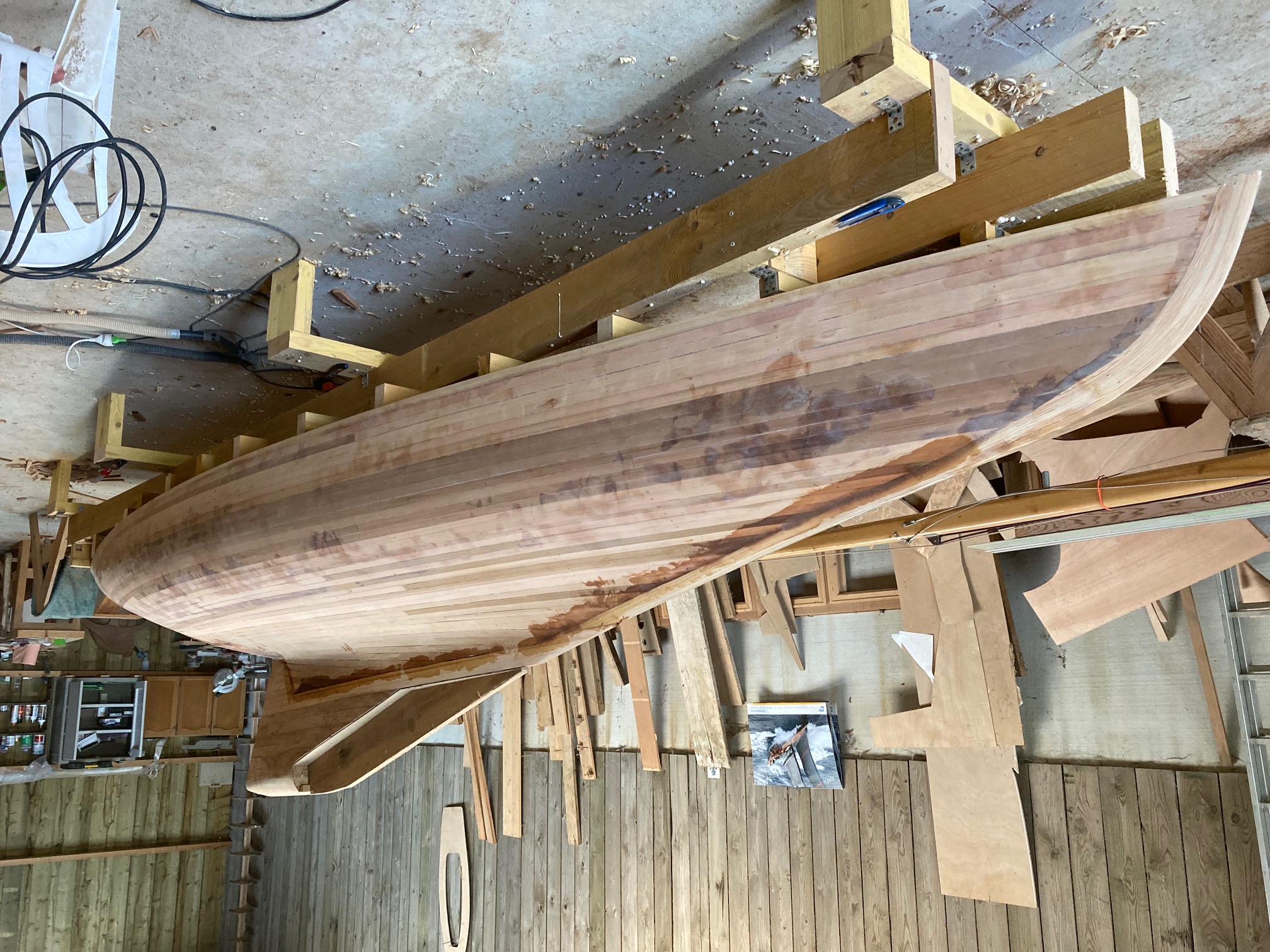

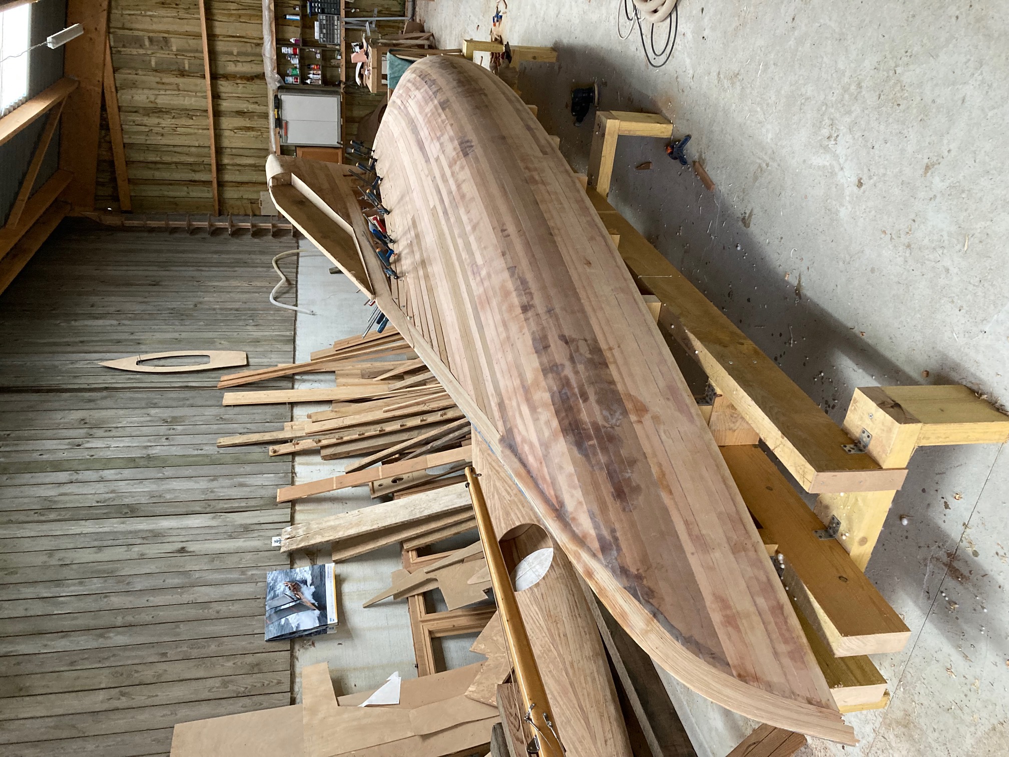

Je commence a en voir le bout!
Messages : 2394
Plus que quelques lattes à poser, en effet ! :wink:

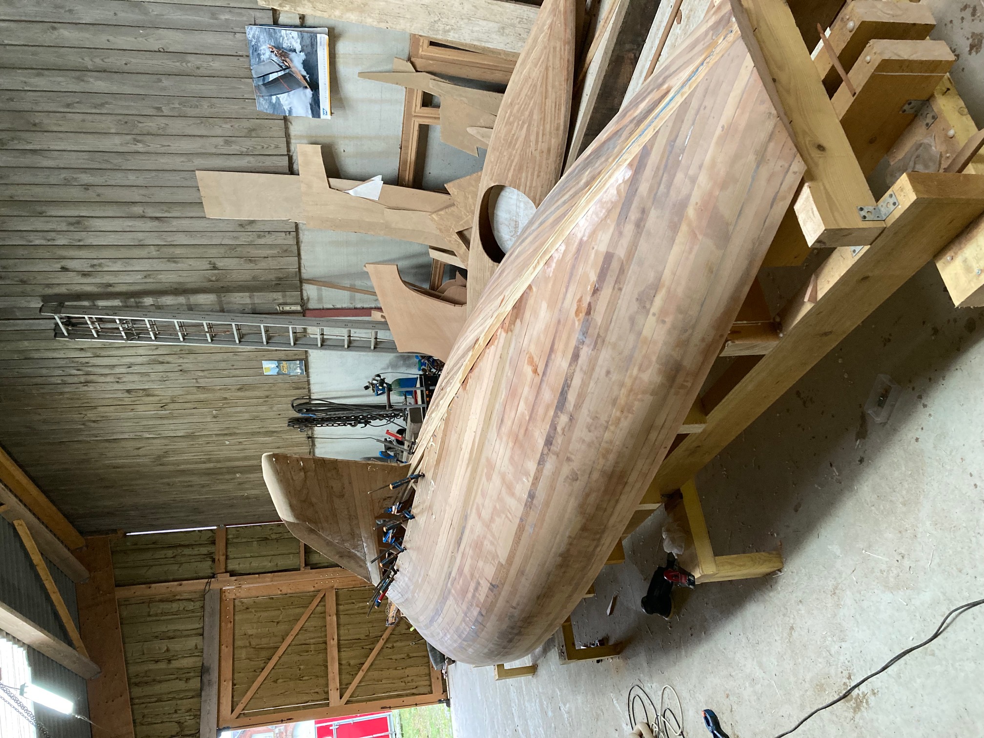

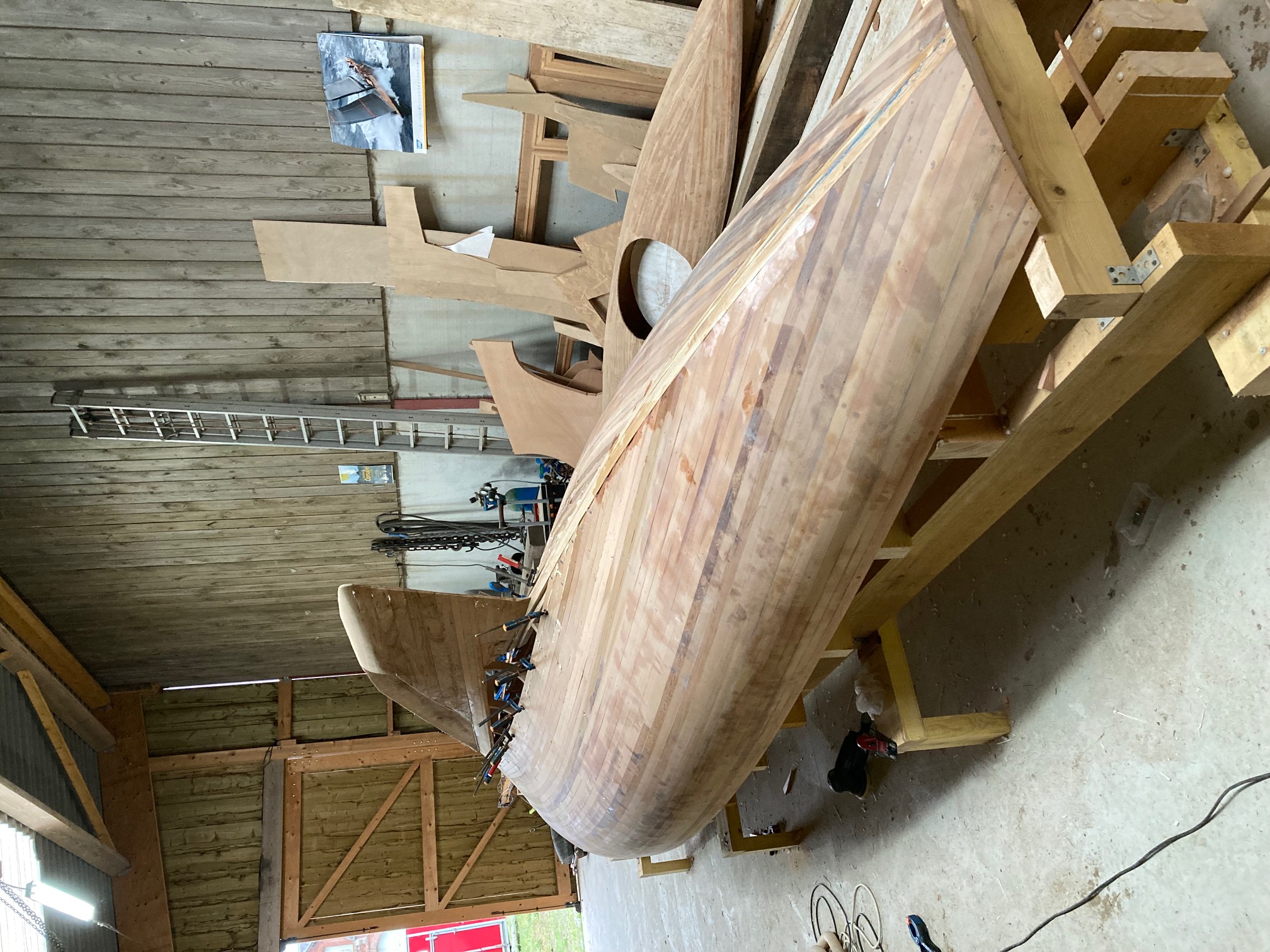

J'ai fini de poser les lattes! :tchin:
Messages : 2394
onepound a écrit : 04 oct. 2021 19:13 J'ai fini de poser les lattes!
Wouah ! Le bateau est fini alors ?
Bon, bon, je sais : c'est pas drôle... :)
En tout cas joli boulot, rondement mené.
Mais c'est bien car François Vivier conseille de ne pas trop étaler (dans le temps) un chantier, sur une coque en petites lattes.
Messages : 3900
Bravo, je lève mon verre à la dernière latte :tchin:
Belle efficacité.
Bravo !

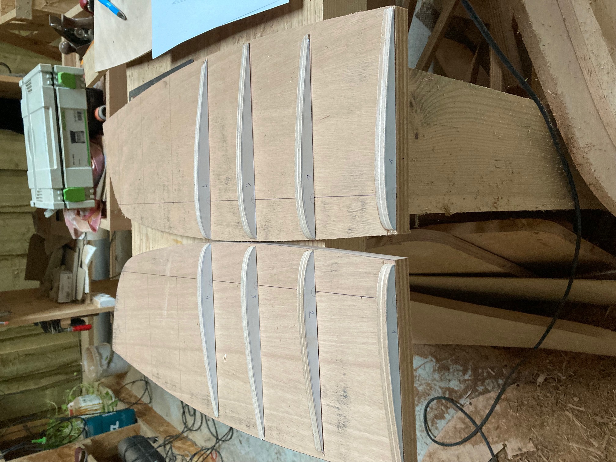

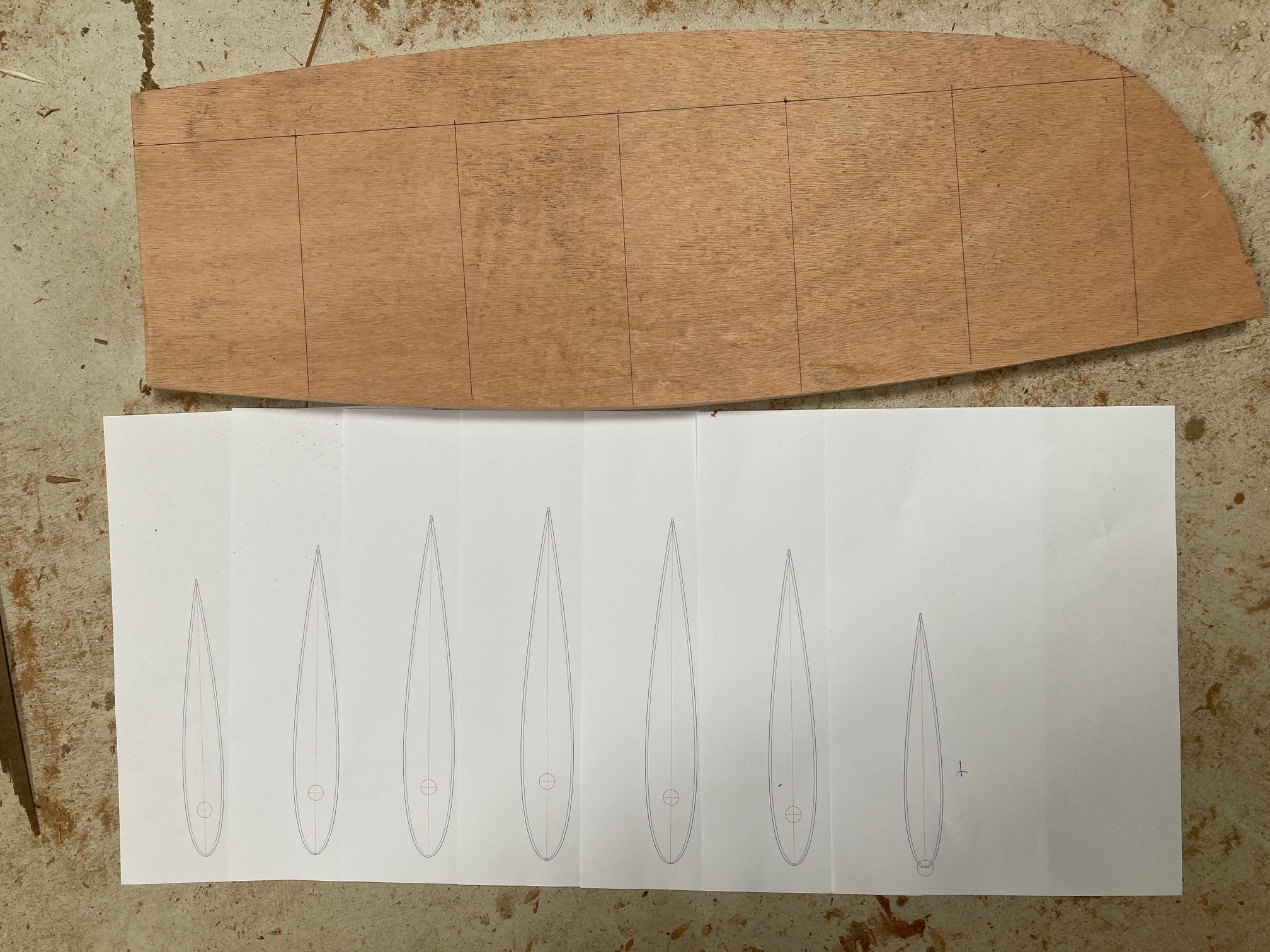

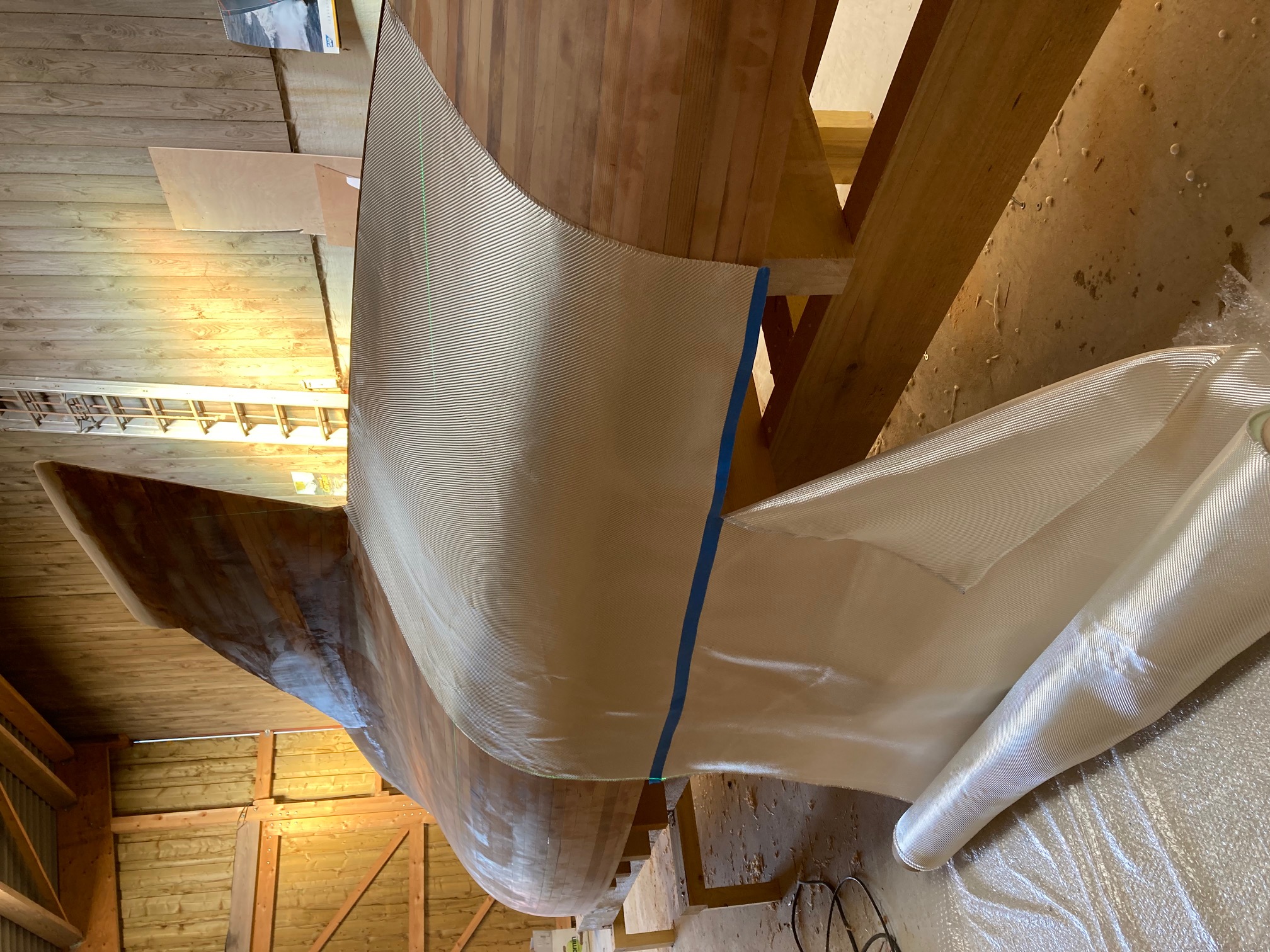

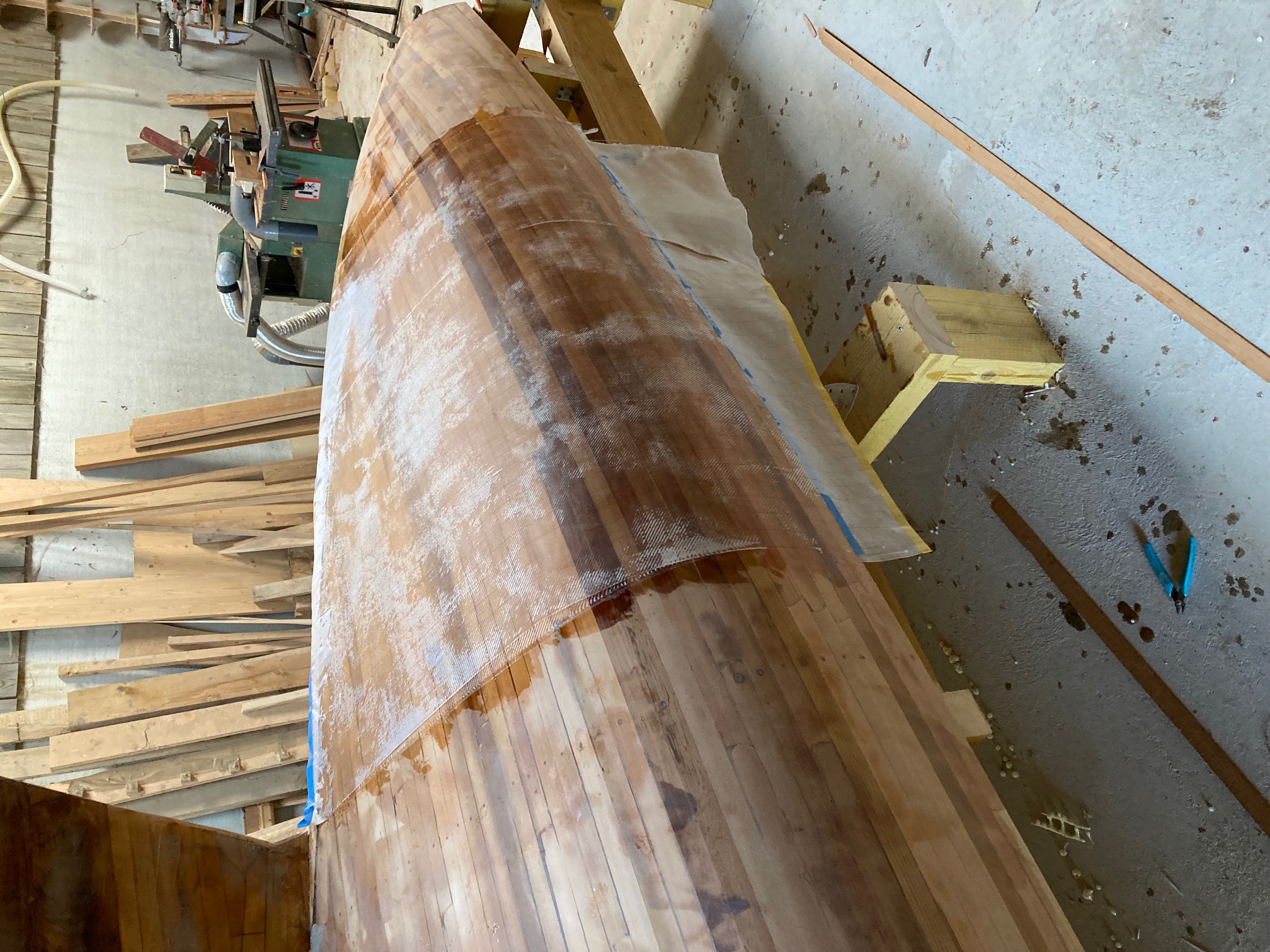

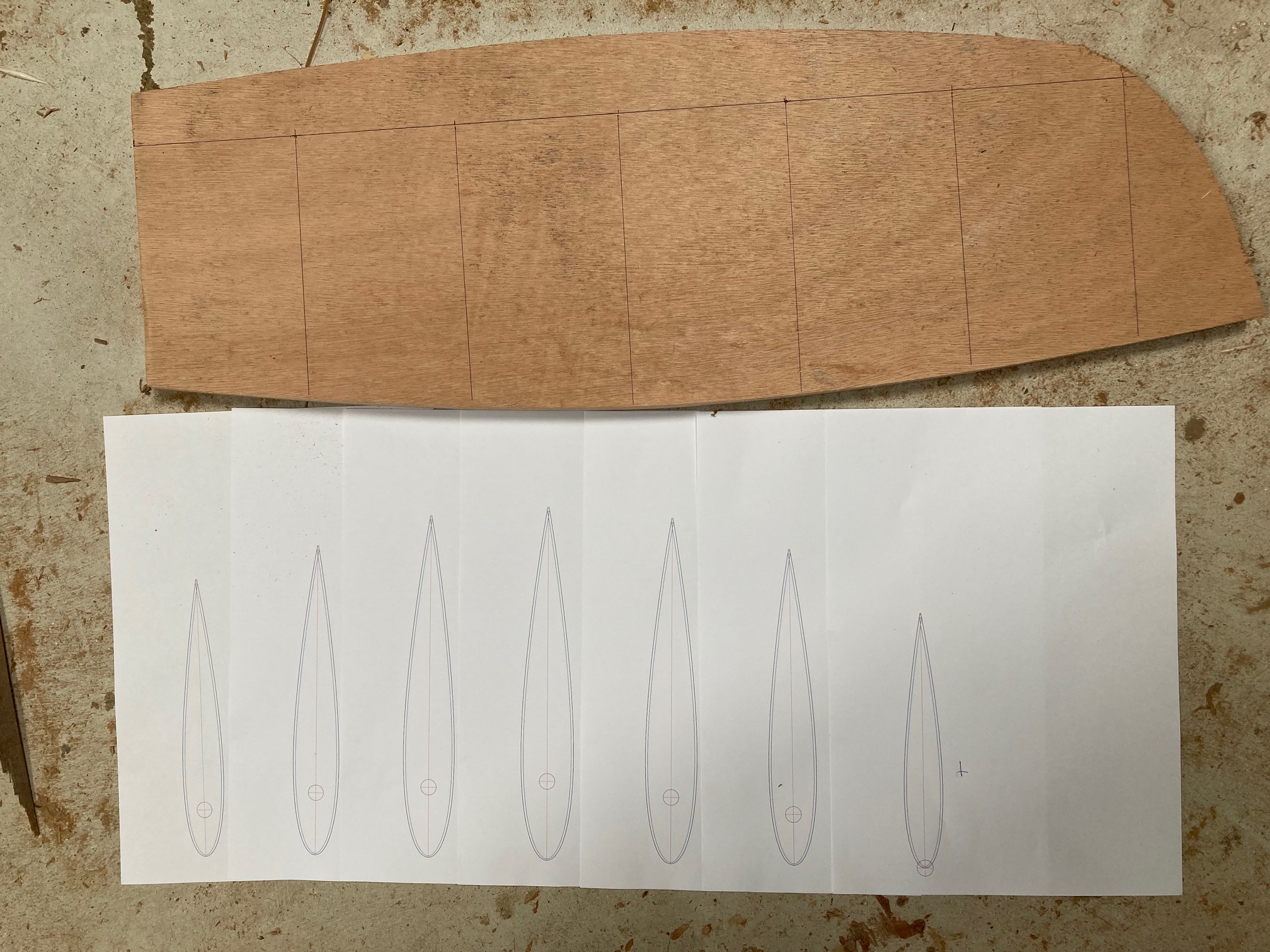

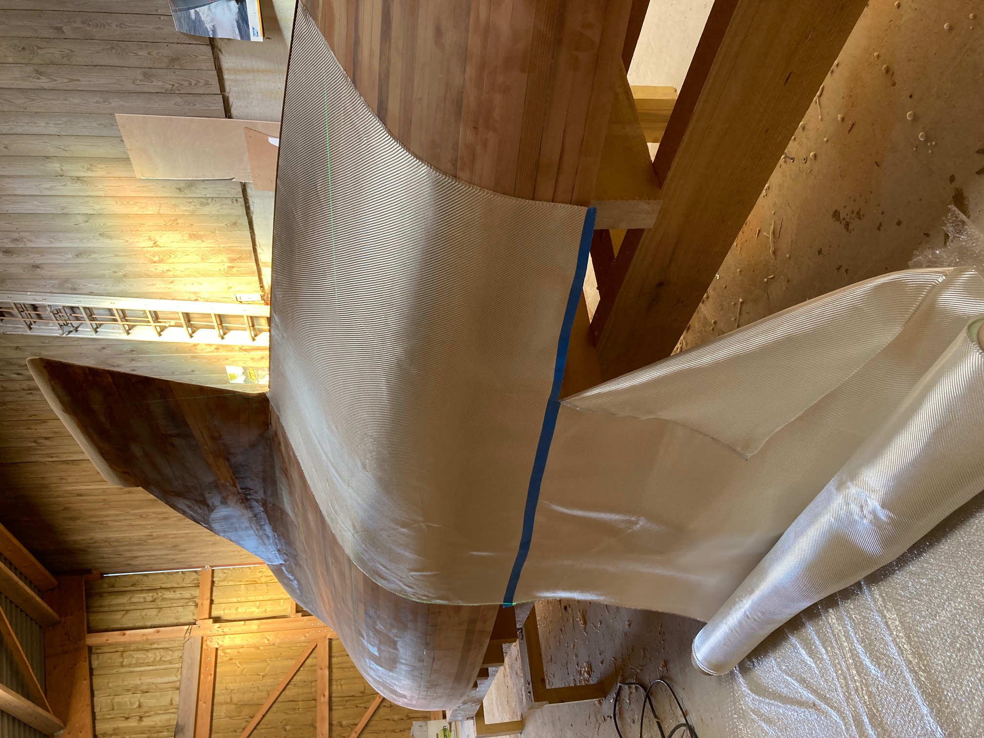

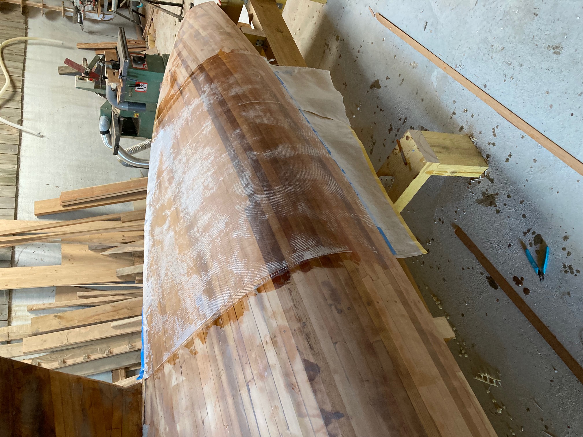

Préparation des gabarits pour usiner le safran et début de stratification.
