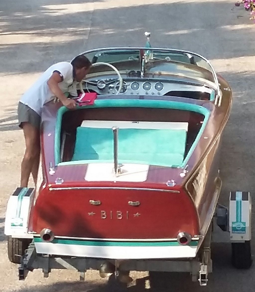

Bonjour à vous tous .
Des news de mon petit Riva Florida .

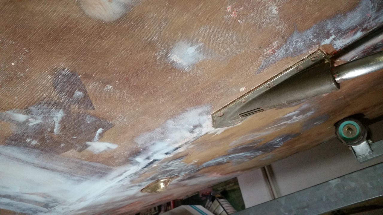

J'ai donc décapé "à blanc" au 3/4 la carène pour voir les misères de sa vie durant .
Plutôt de bonnes surprises , et d'après le Concessionnaire qui l'a vendu neuf , une intervention
sur ce bateau a été faite en 1978 avec remplacement des fonds en laissant tout de même la
partie avant , d'où la jonction peut-être pas au top situé au 3/4 avant .
j'ai refait la carène en époxy avec les 2 teintes conforme à l'origine .

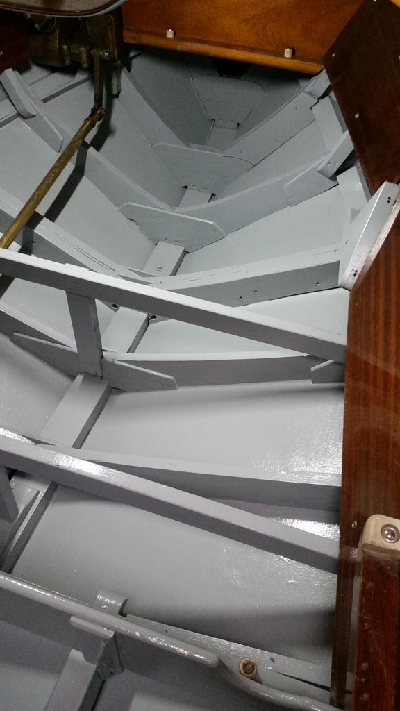

J'ai repeint le fond de cale avec une mono composant en prenant soin de faire une bonne préparation
Je suis descendu dans le sud pour des mises à l'eau , et faire , comme me disait l'un d'entre vous ,
"le kéké sur la méditerranée" .
Une première hyper sympa avec un bruit de moteur V8 très rassurant !
En revanche , quelques fuites et entrées d'eau sont apparues . Parait qu'il faut le faire gonfler quelques jours avant !??

Fond de cale

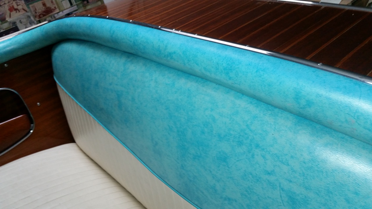

Petit travail de sellerie

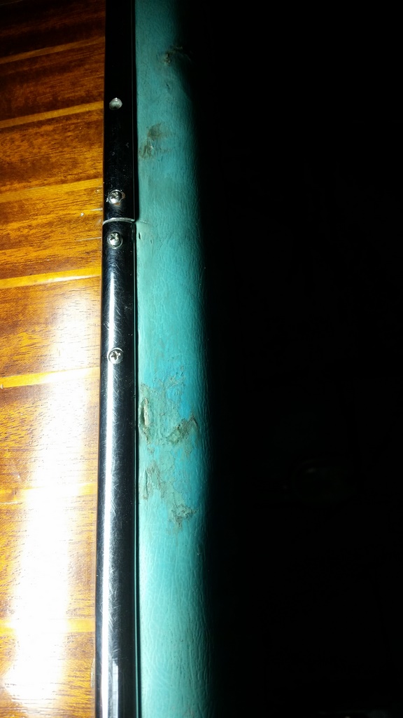

Petite resto du bandeau

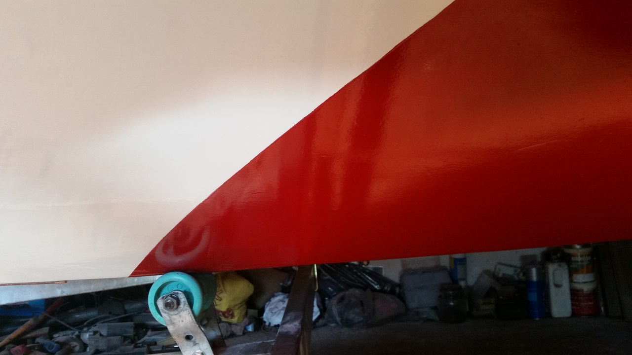

C
arène au bois

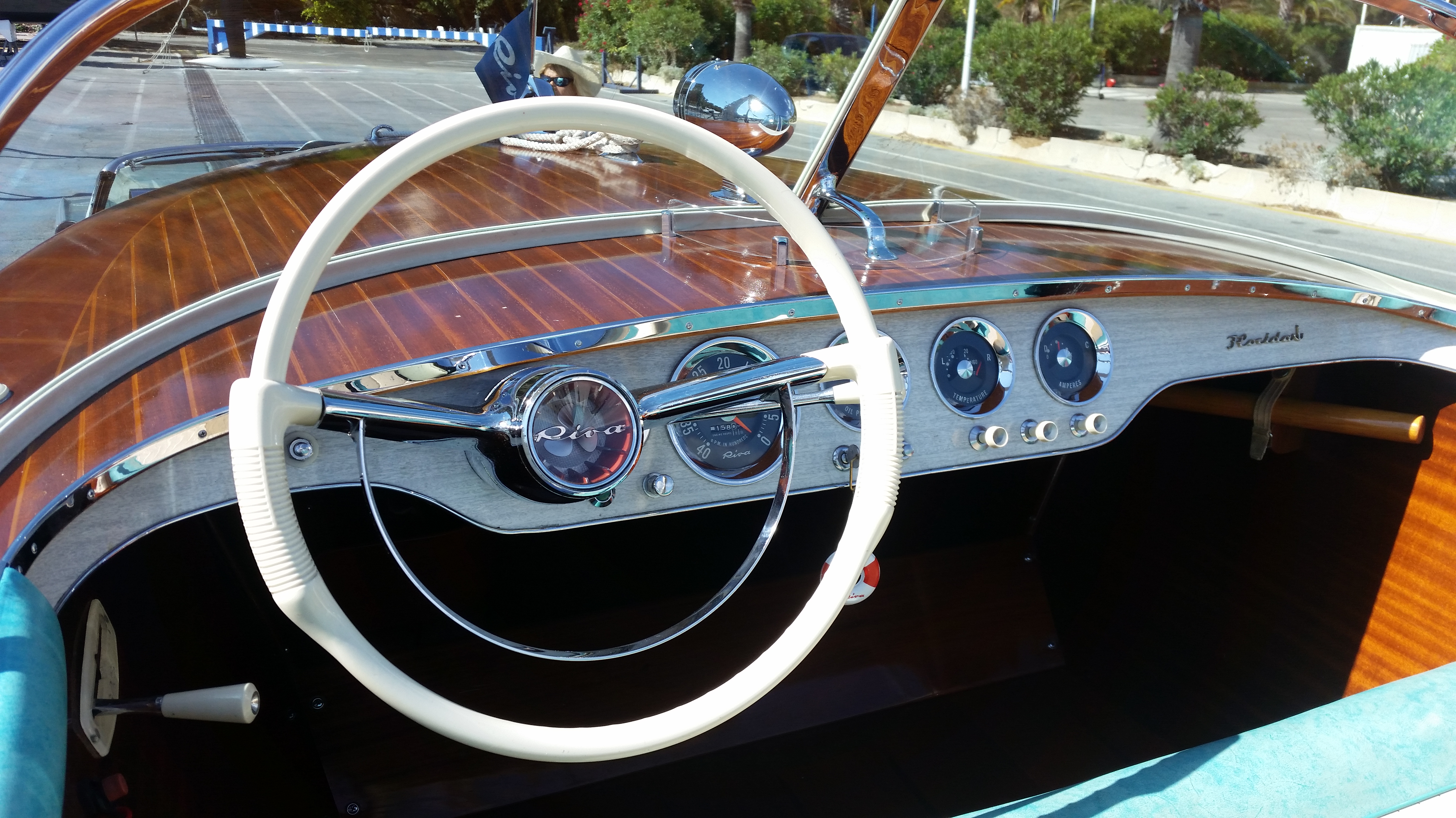

Paré pour la mise à l'eau
