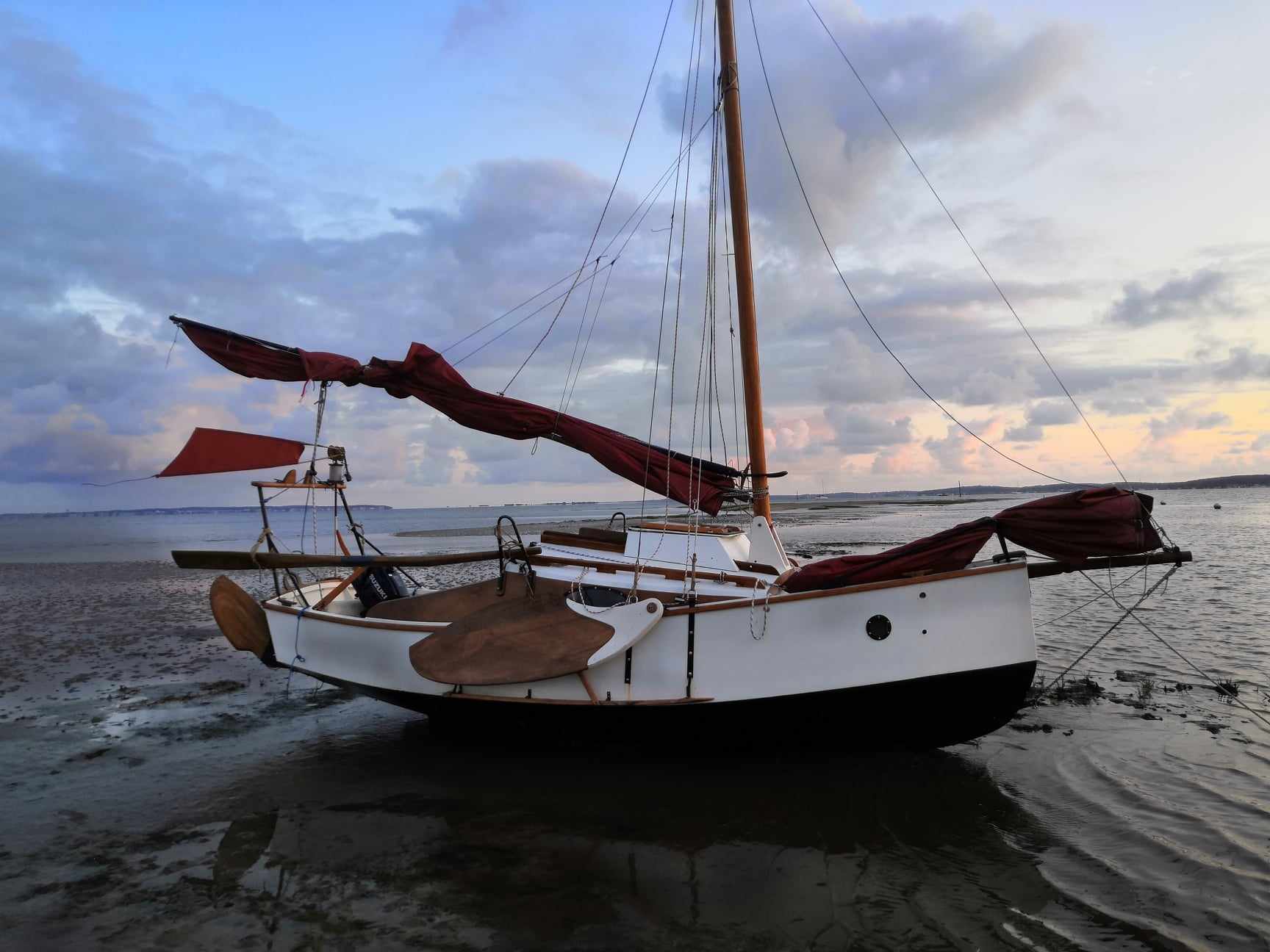

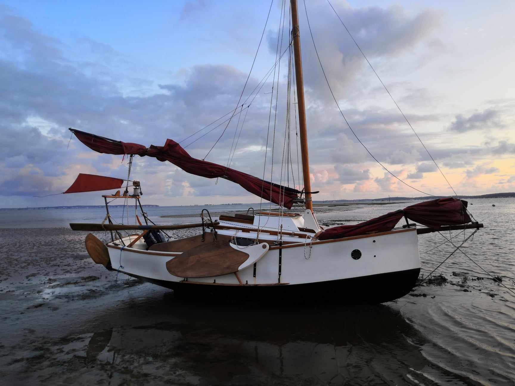

fregate33 a écrit : 22 mars 2024 13:55 je regrette d'avoir cet espar assez bas qui recoupe l'espace en navigation,
Les anglo-saxons utilisent pas mal la bôme fixée comme une espèce de livarde : côté extrémité arrière de la voile la bôme est à la même hauteur que d'ordinaire. Mais côté mât elle se trouve bien au-dessus des têtes, fixée comme une livarde.

La bome augmente beaucoup la portance de la grand voile au vent arrière, c'est bien 8)

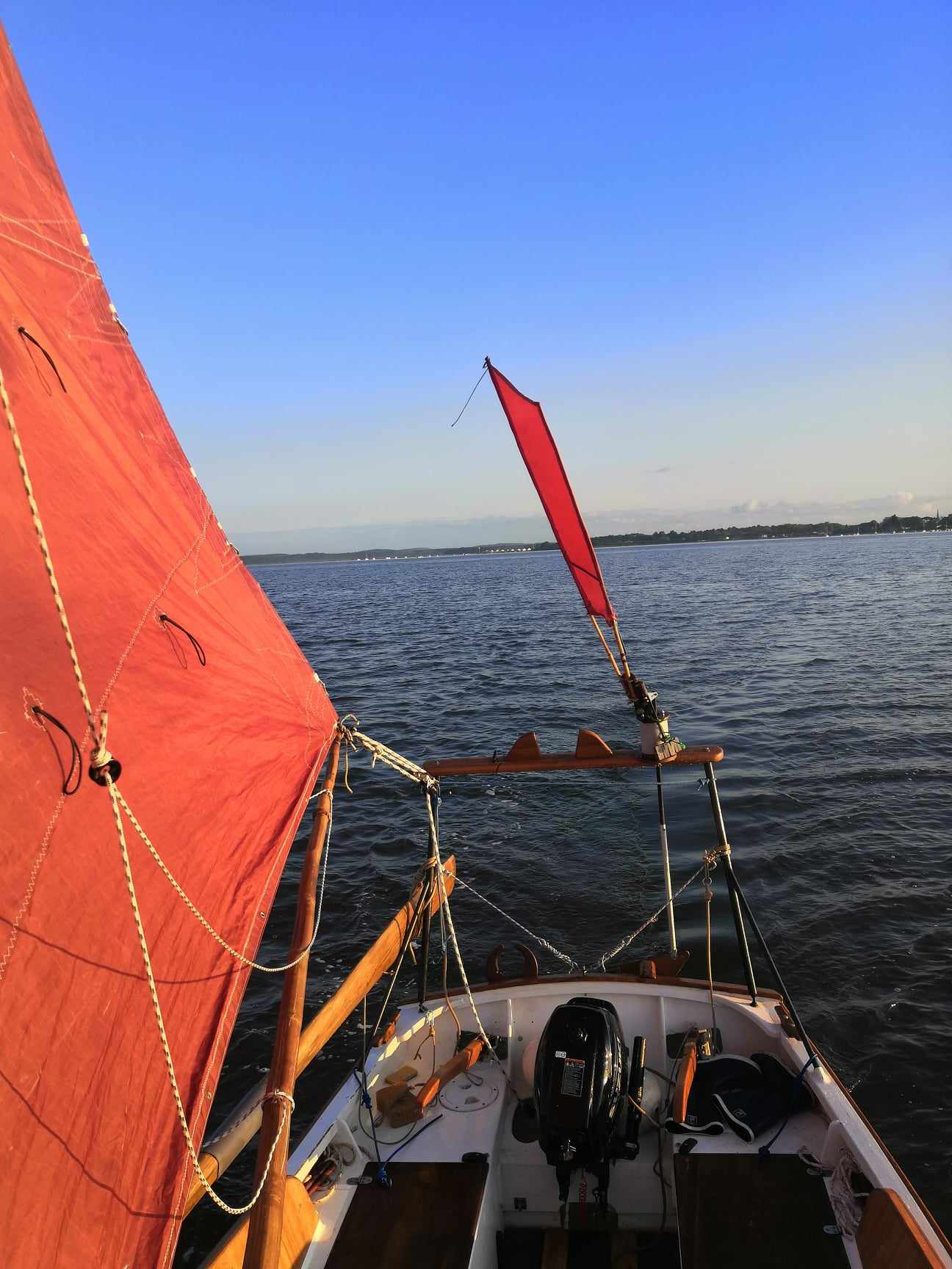

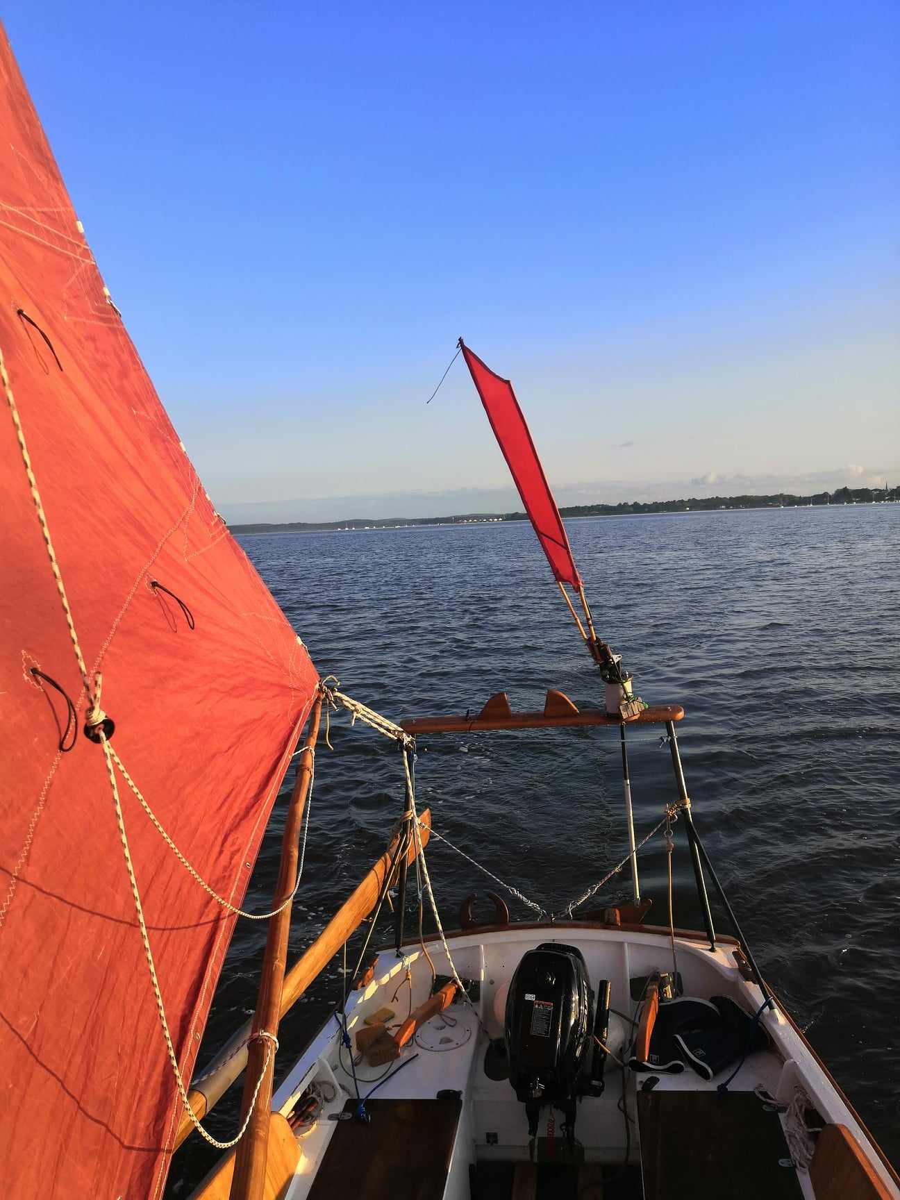

Padélis-Célakélos a écrit : 23 mars 2024 09:20 La bome augmente beaucoup la portance de la grand voile au vent arrière, c'est bien 8)
Je dois admettre.
Hier j'ai navigué la plus grosse partie de la journée au portant (le vent a tourné dans le sens qui arrange :wink: ) et il faut admettre que ça marchait bien.
Re: L'Hypoténuse
Et pour fignoler le tout :
Un hale-bas de bome pour qu'elle ne remonte pas au vent arrière.
Chic, encore une ficelle de plus 8)

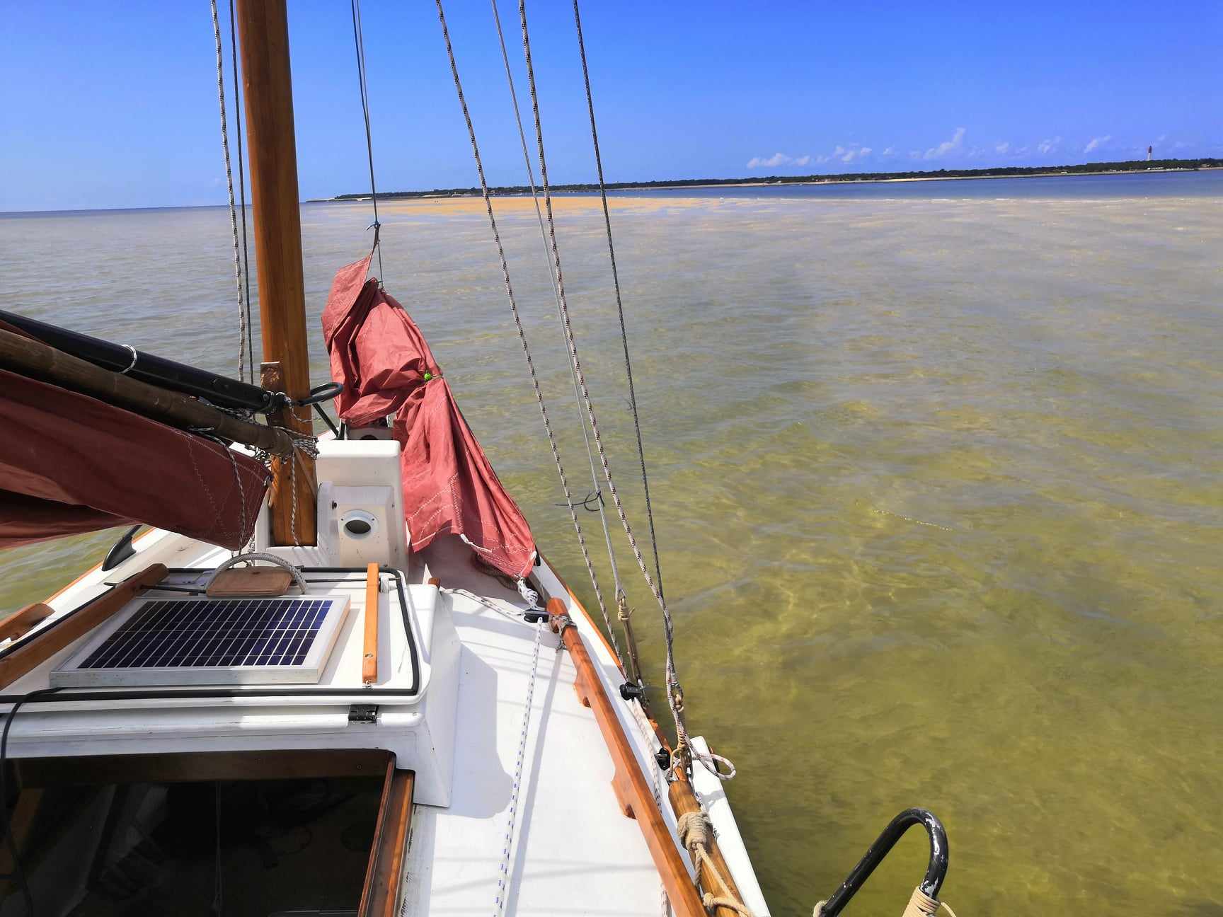

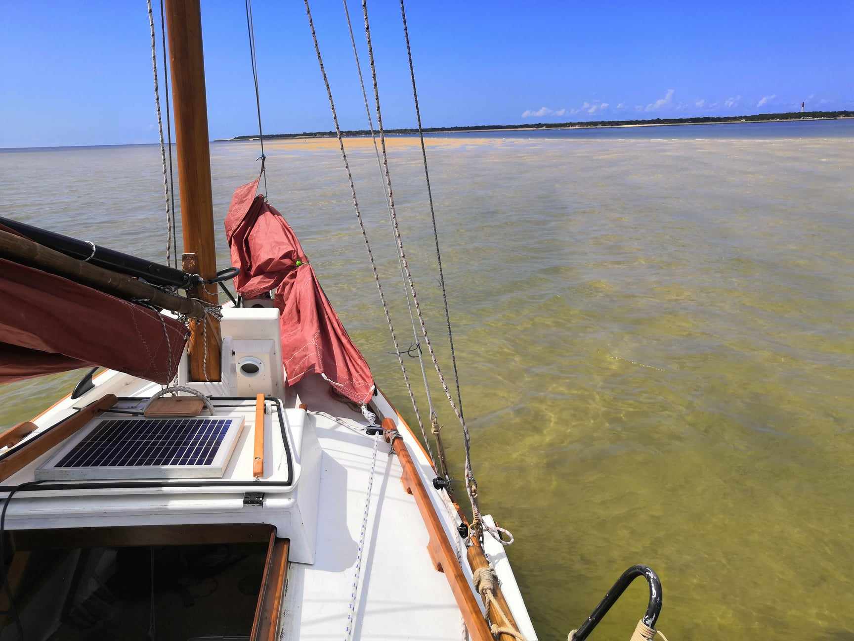

Oui, basson d'Arcachin. Maintenant que la météo s'est calmée, je me dépêche d'y naviguer avant la touristique marée haute.
Ses courants de marée facétieux, ses hauts fonds, son balisage... pour moi marin débutant, c'est formateur. Et je je ne parle pas des redoutables poissons sauteurs : en pleine navigation, un mulet s'est retrouvé à mes pieds dans le cockpit . L'hypoténuse n'est pas au ras de l'eau. Un champion de saut en hauteur, celui-là 😄
