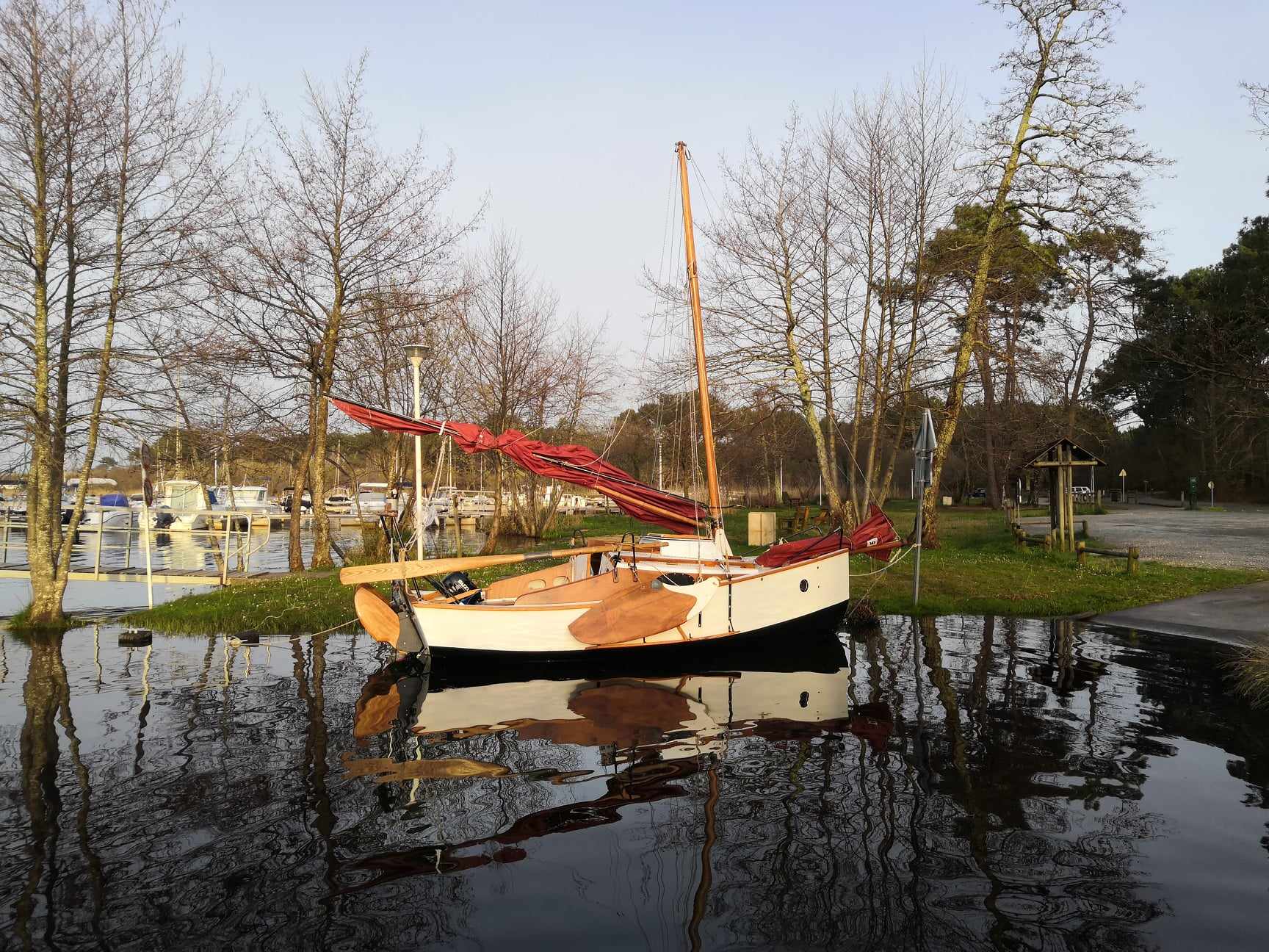

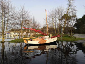

Hier,Gv affalée, et remontée pour dégager le cockpit :
Marée haute sur le lac de Sanguinet :lol:

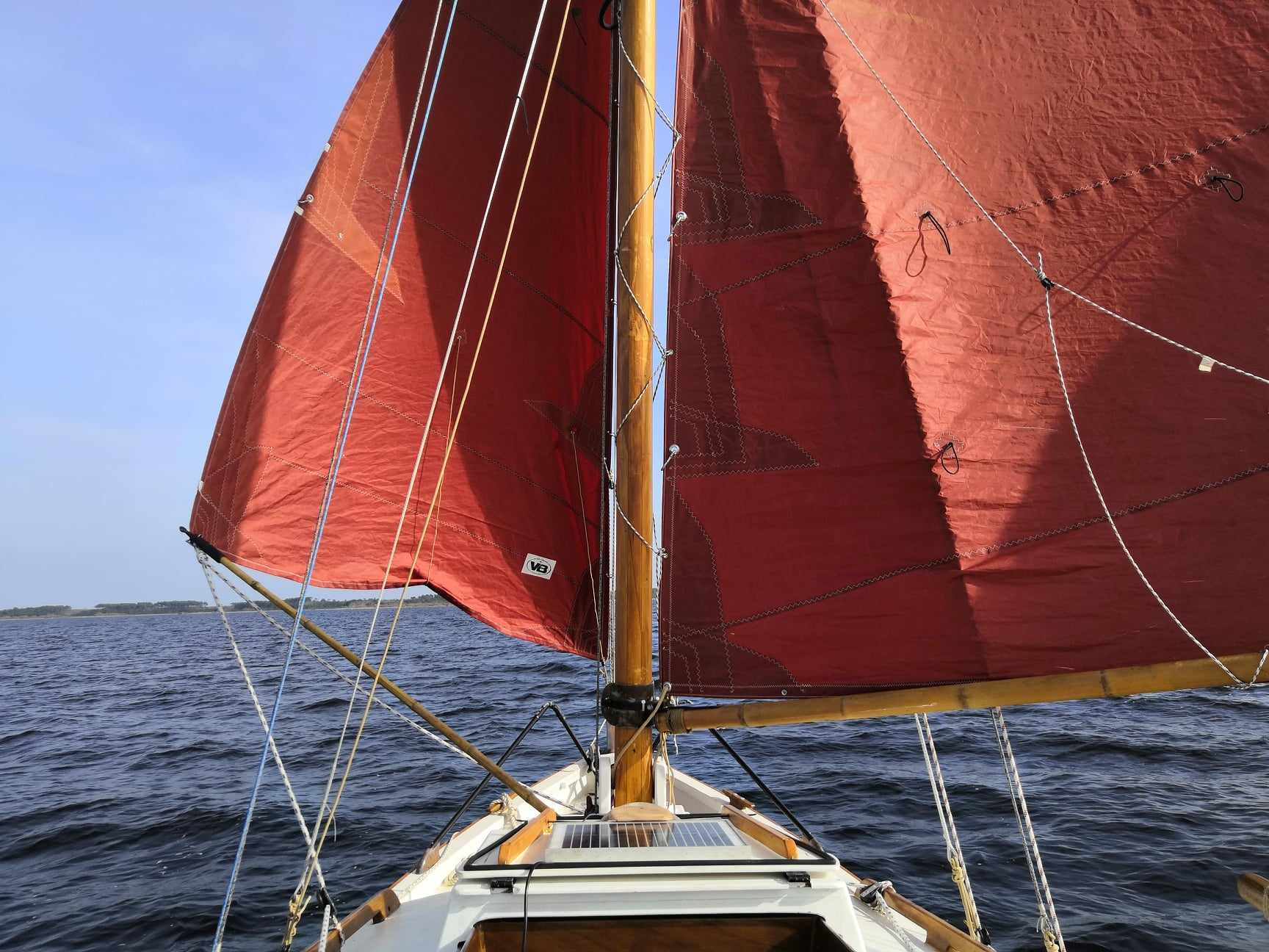

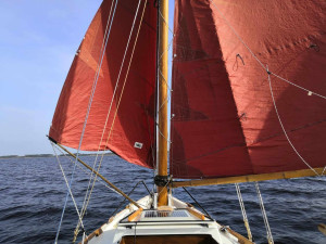

Plein vent arrière, petit temps. Bôme en bambou, (ex mât de la Mariette) foc tangonné avec la gaffe :
