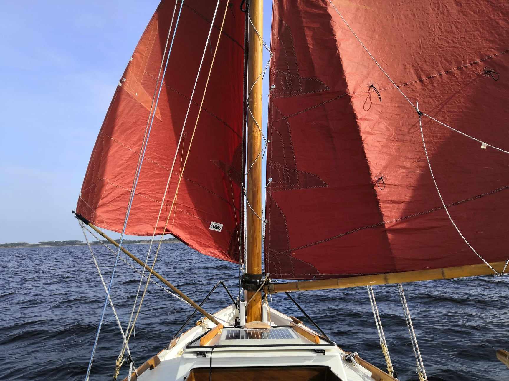

Une cargue, si je ne m'abuse, c'est un cordage qui part du mât, (disons vers le point de drisse ou un peu plus haut) passe sous la bordure, et remonte vers le mât. C'est bien ça ?
J'ai essayé quelque chose comme ça lors des premières navigations il y a un an, et je n'ai pas été satisfait, je l'ai enlevée. Je m'y suis peut-être mal pris.
Ces jours-ci, j'ai ajouté une bôme + un lazy djac sommaire, et je dois dire que même si ce n'est pas encore parfait, ça se passe plutôt bien. Au vent arrière aussi, comme attendu, c'est plus simple. Il revient au cockpit et une fois affalé je peux faire tout remonter largement au dessus des têtes pour dégager le cockpit. Par contre, je regrette d'avoir cet espar assez bas qui recoupe l'espace en navigation, qu'il faut ranger en position route...
Je me demande si quelque chose d'intermédiaire comme un tuyau semi-rigide, ne serait pas une solution intéressante.
Hier,Gv affalée, et remontée pour dégager le cockpit :
Marée haute sur le lac de Sanguinet :lol:
Plein vent arrière, petit temps. Bôme en bambou, (ex mât de la Mariette) foc tangonné avec la gaffe :
