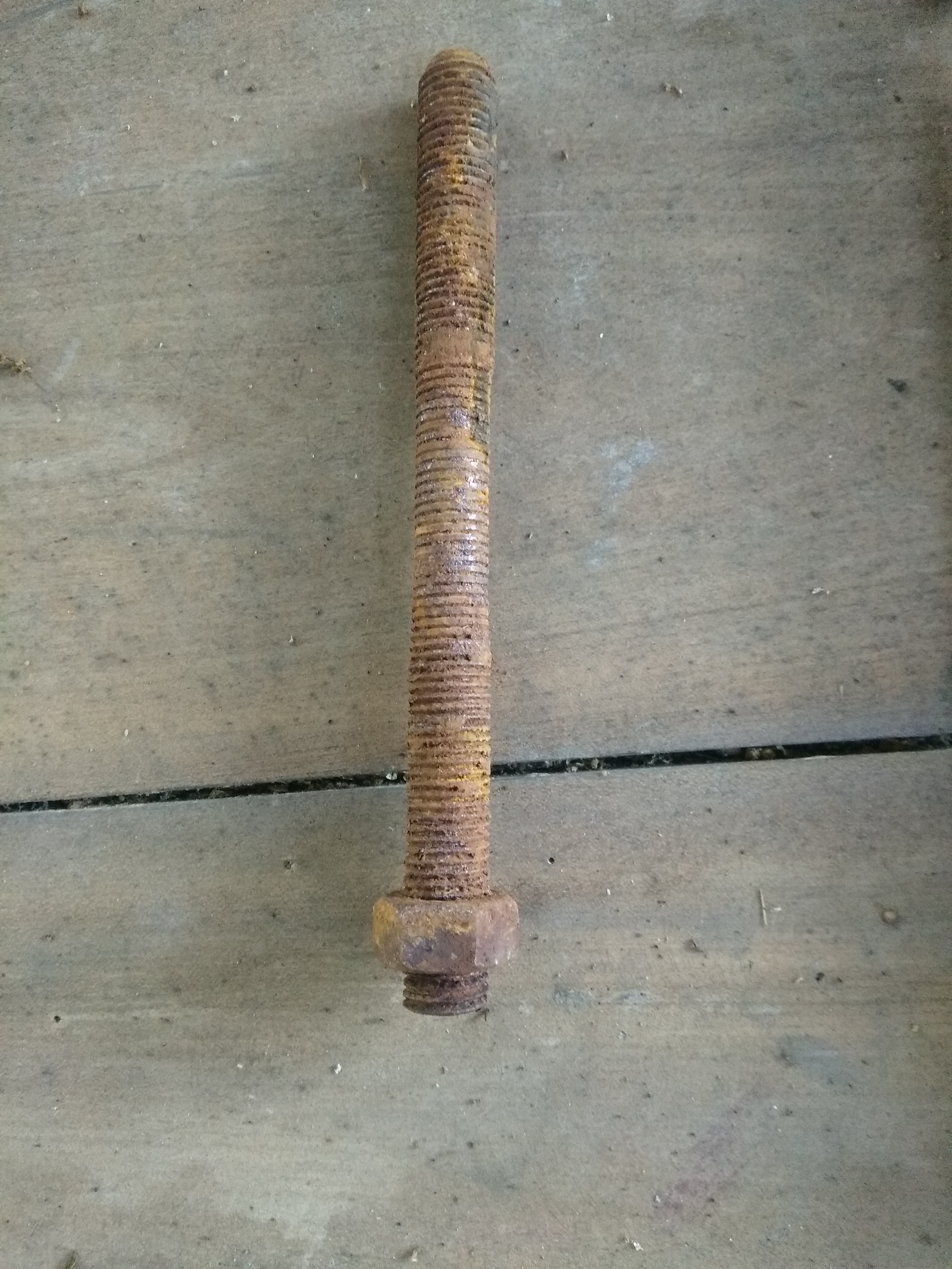

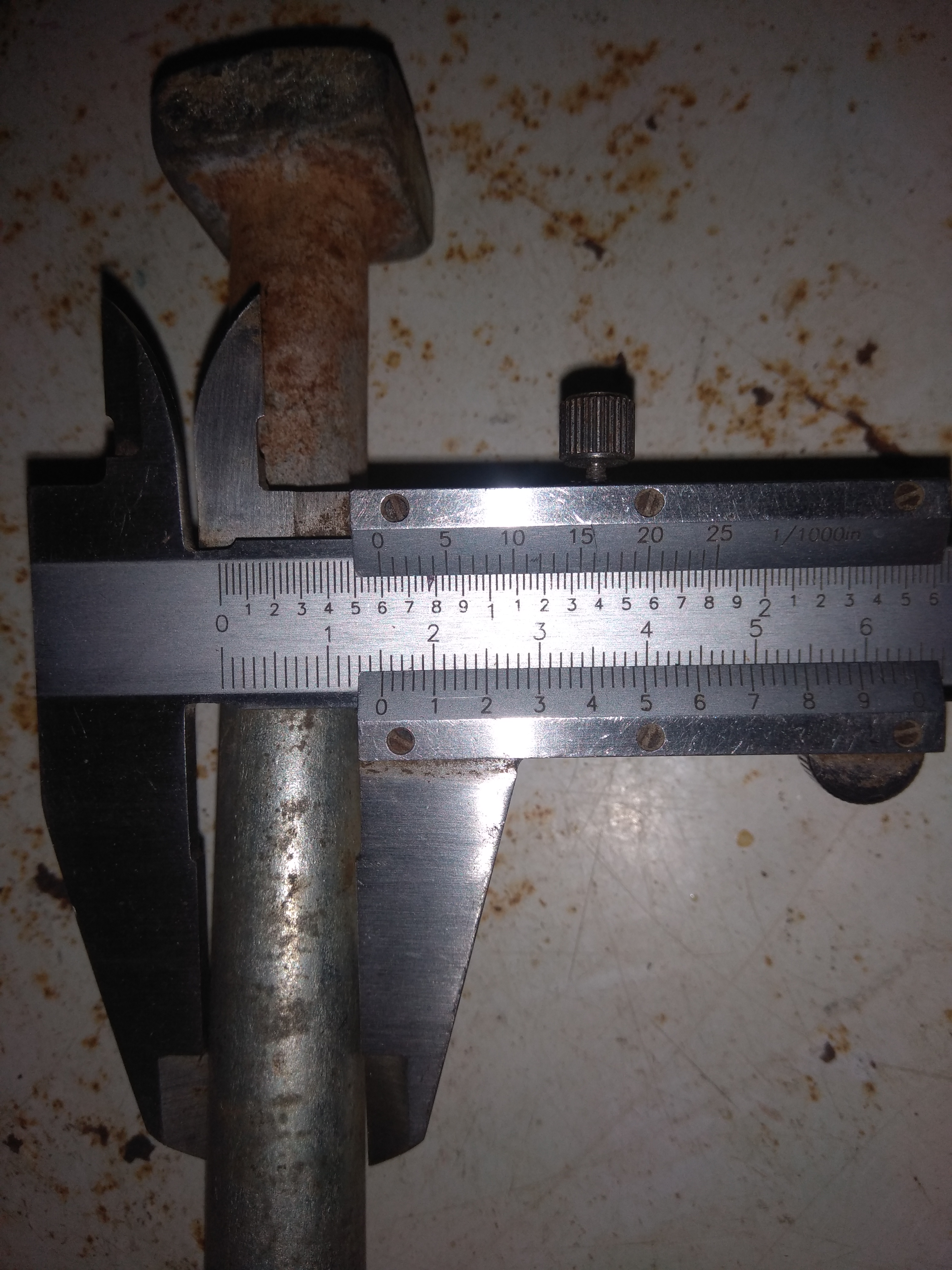

Pour l'axe, voici l'ancien :
une bonne tige filetée en acier.......donc bien rouillée. Sans doute une bonne raison aux difficultés de descente/remonte.

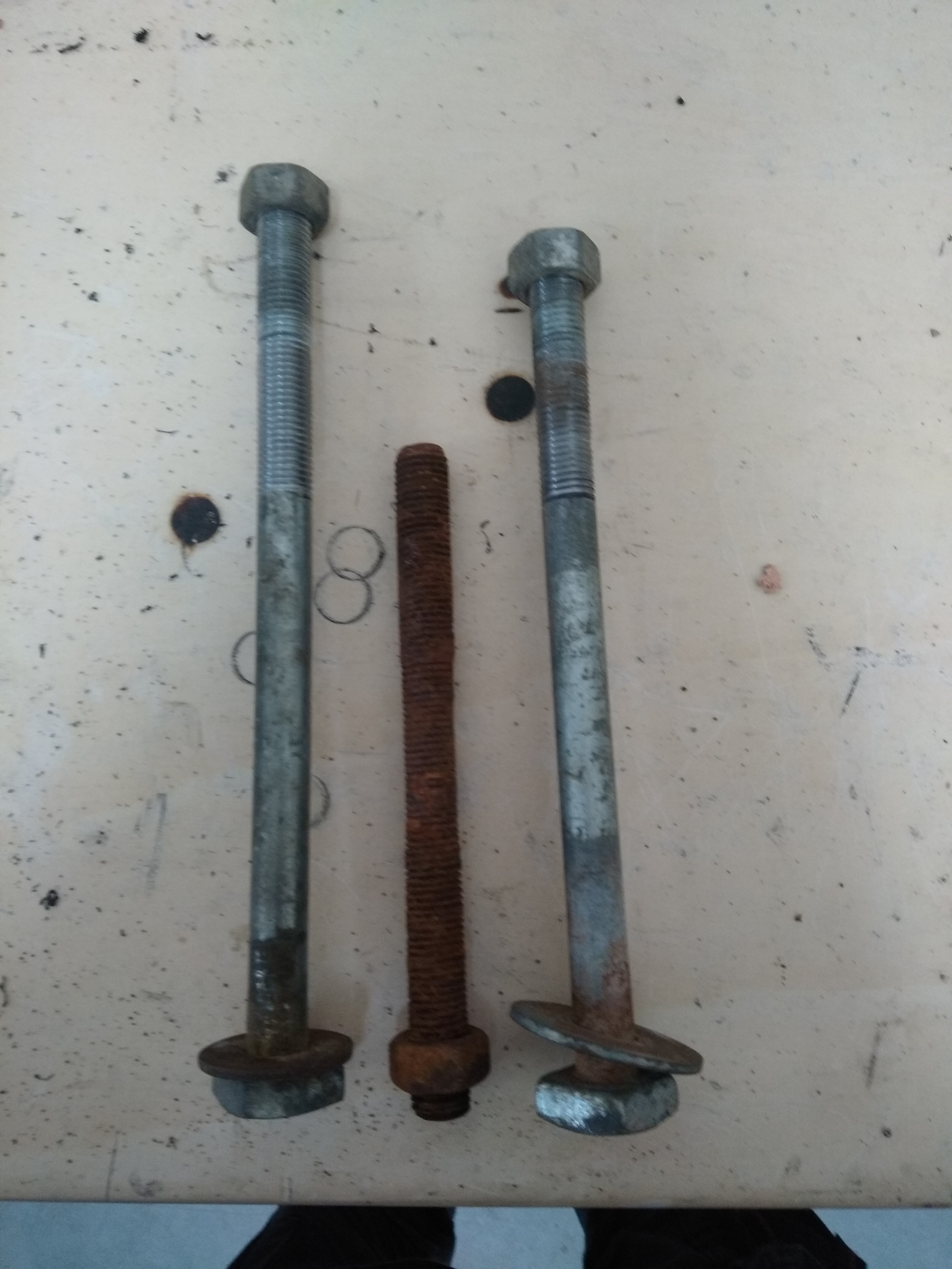

J'ai ceci en stock :
Sans doute un peu galvanisé. Je vais refaire les filetages à la bonne longueur.
Pour le joint, je mettrai 2 grosses rondelles collées au sika épais. Le serrage fera anti-fuite.

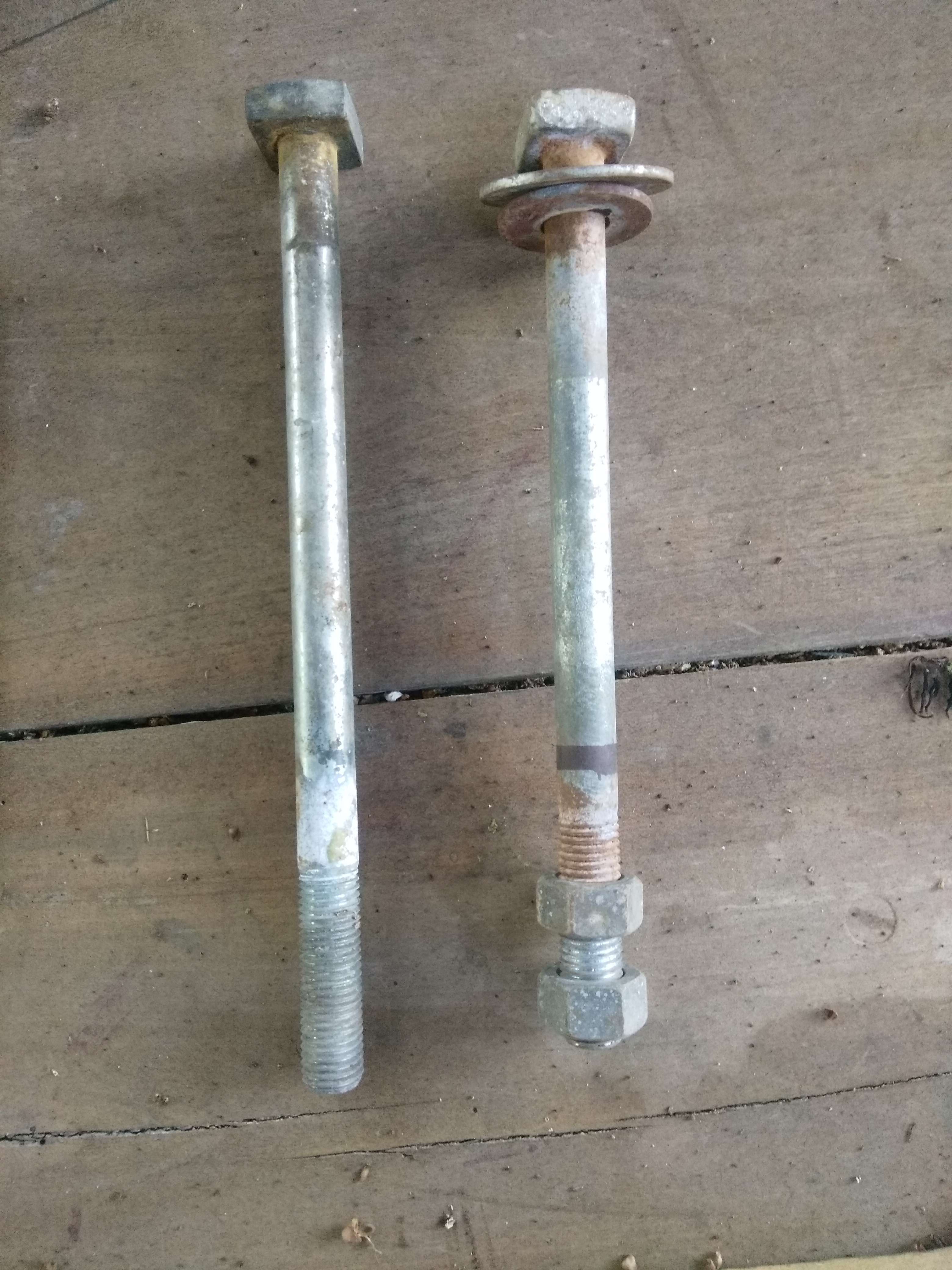

Re: Dérive : new alu ou old en bois ?
Et hop, deux nouveaux axes

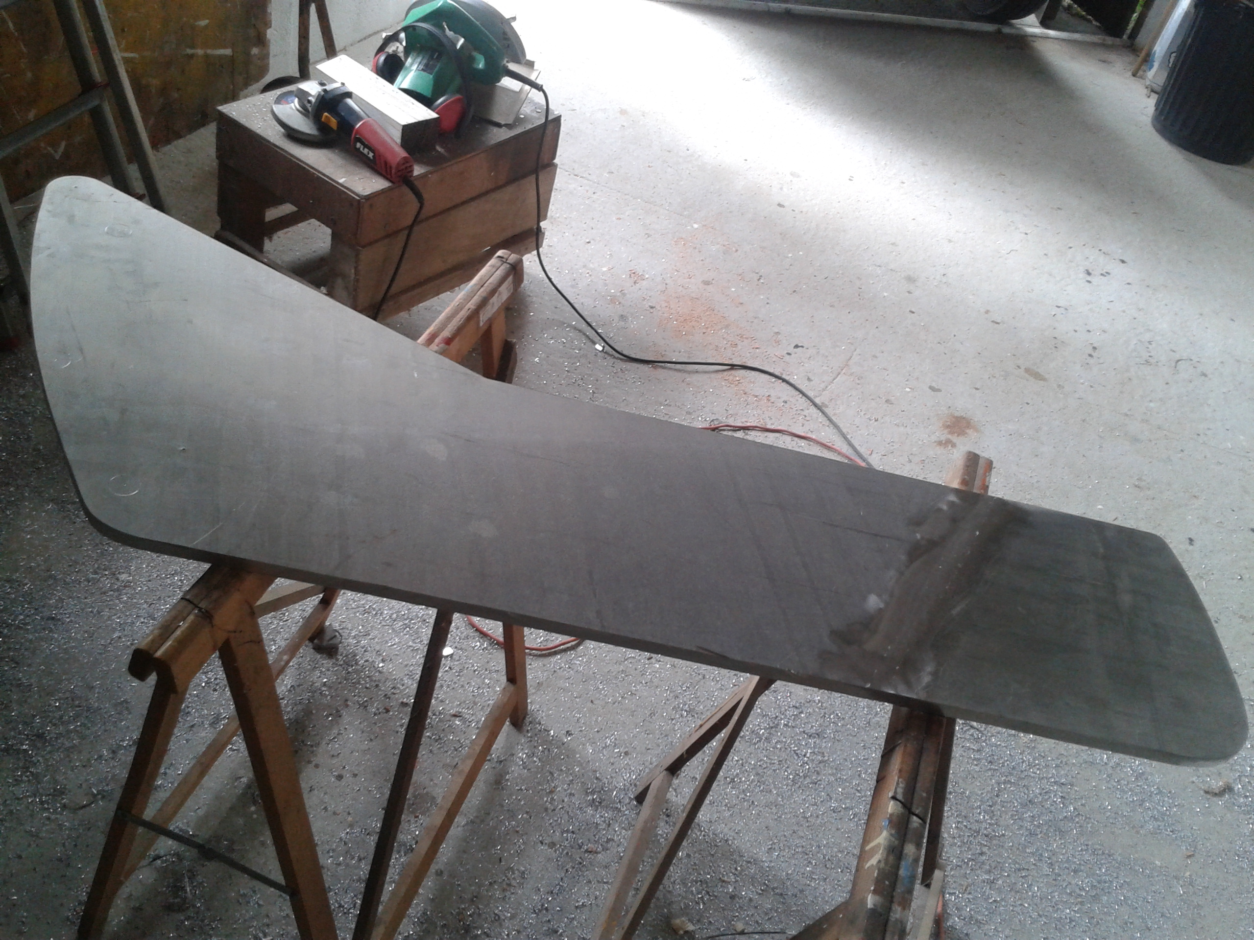

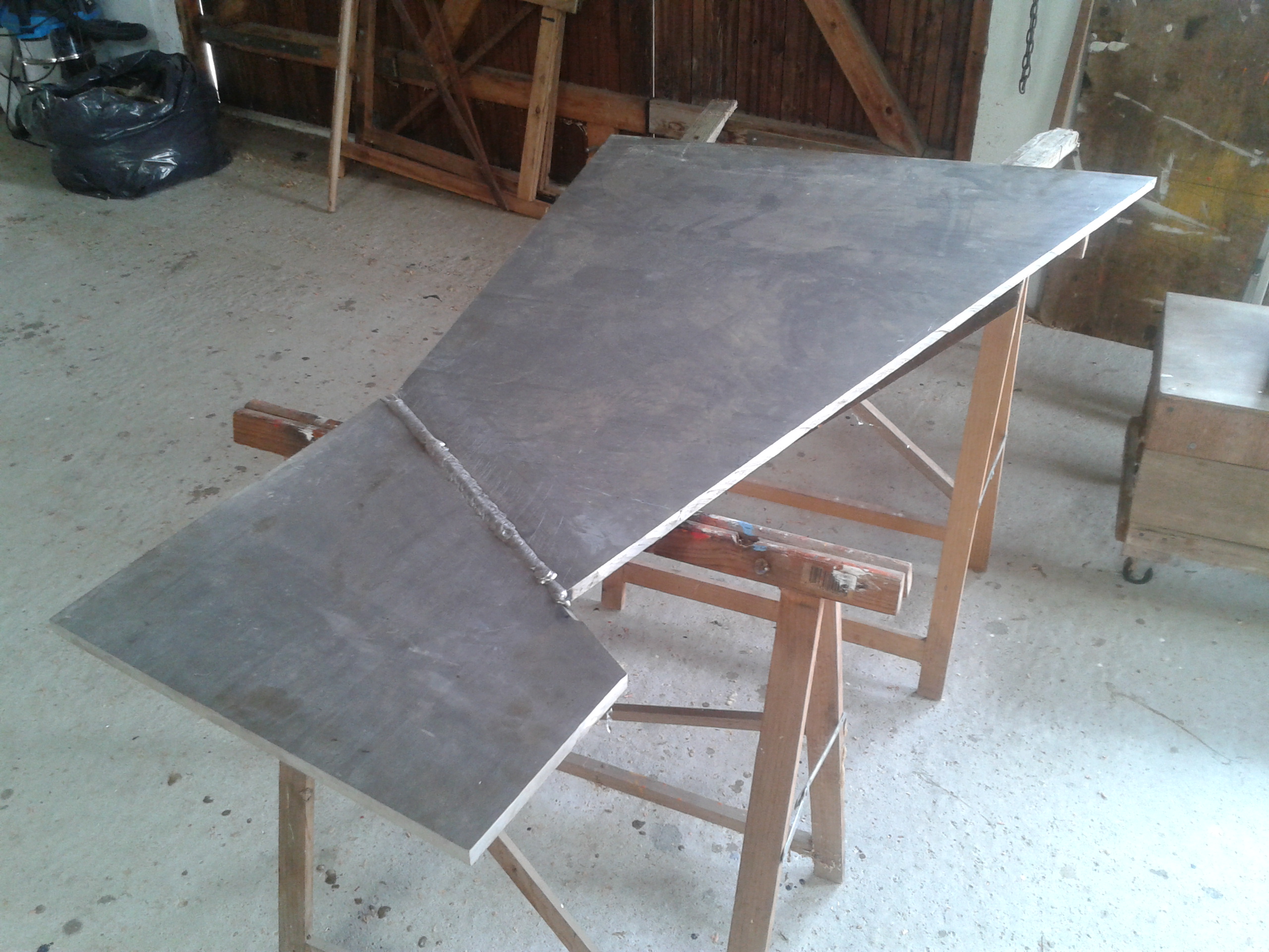

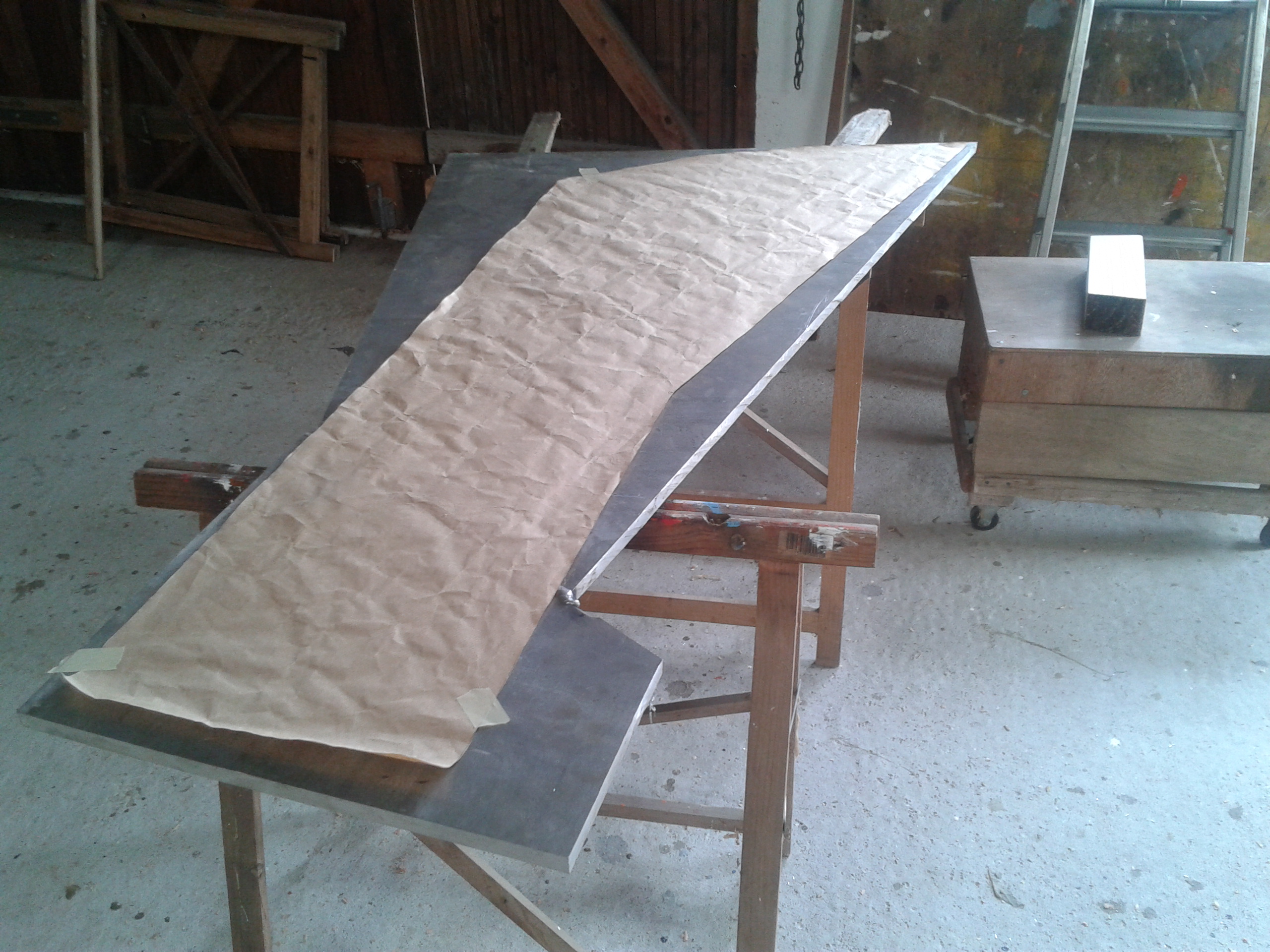

Bon, c'est pas fini mais ça avance.

Si c'est un axe de 16, il vaudrait mieux percer à 16.5.
Je confirme le diamètre en rentrant ce soir.
Génial, cette dérive, merci.
D'ac. Donc, perçage à 16.

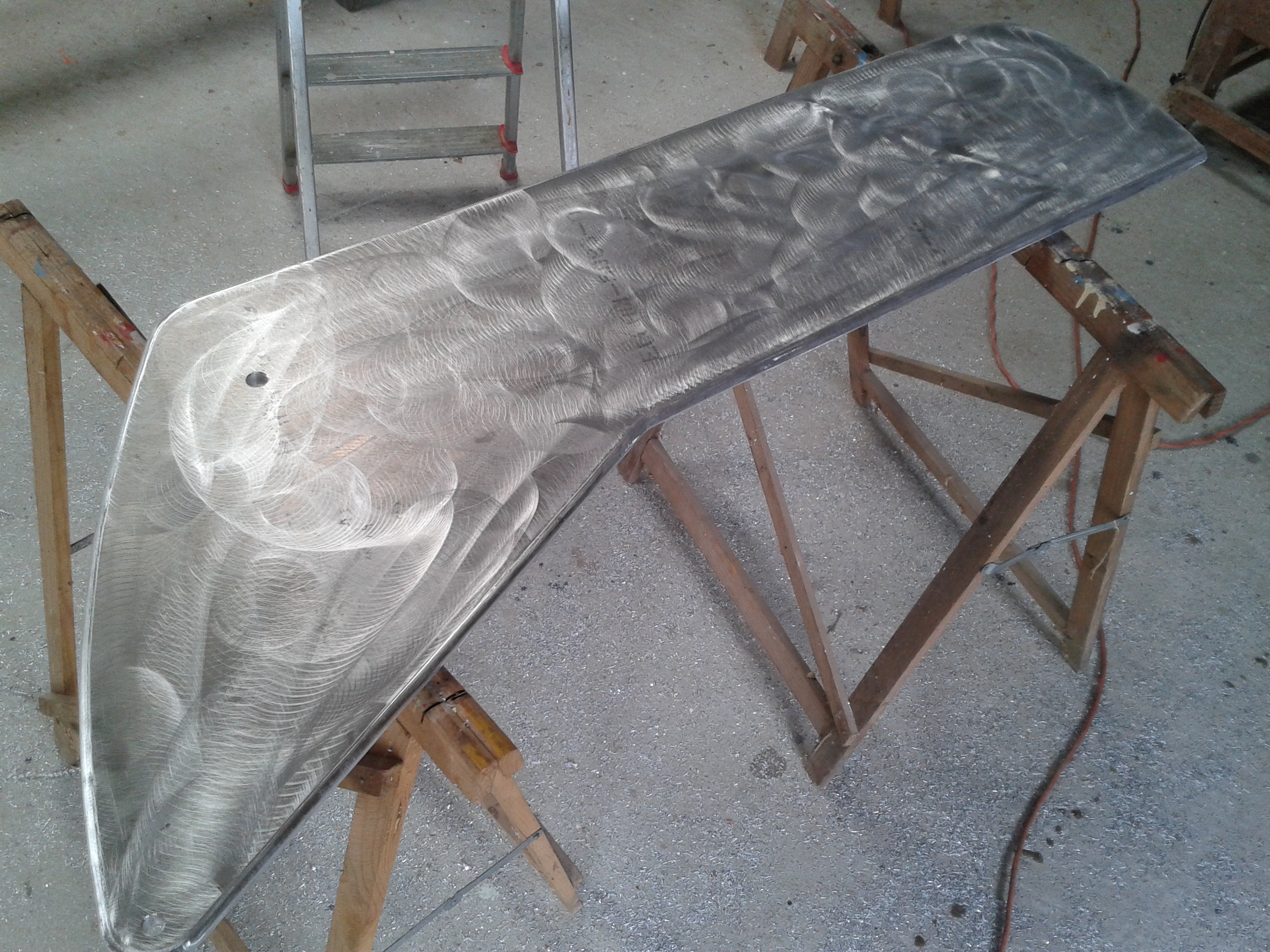

Voilà, voilà. :D
La suite est dans ton camp.
Je vois bien la tête d'oiseau mais pas le profilage NACA.
Un oubli sans doute. :shock:
