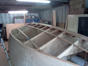

Une image, pour illustrer les varangues

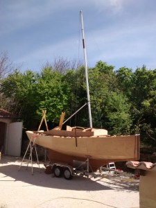

Un petit rapport d'étape, ça n'avance pas très vite...
J'ai le gréement complet ainsi que les voiles
J'attends le moteur et le tube d'étambot pour continuer.
Re: Construction d'un Enez 7.80 plan JF Garry
Merci pour la photo !
Ça soutient le moral de ceux qui n'en sont pas encore là.
Félicitation pour ta réalisation, sur sa remorque elle a déjà fière allure !
Merci pour les nouvelles.
Même si ça n'avance pas assez vite à ton goût, sur la photo on voit que c'est déjà un bateau...
Belle étrave verticale, joli dessin du roof...
