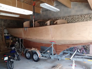

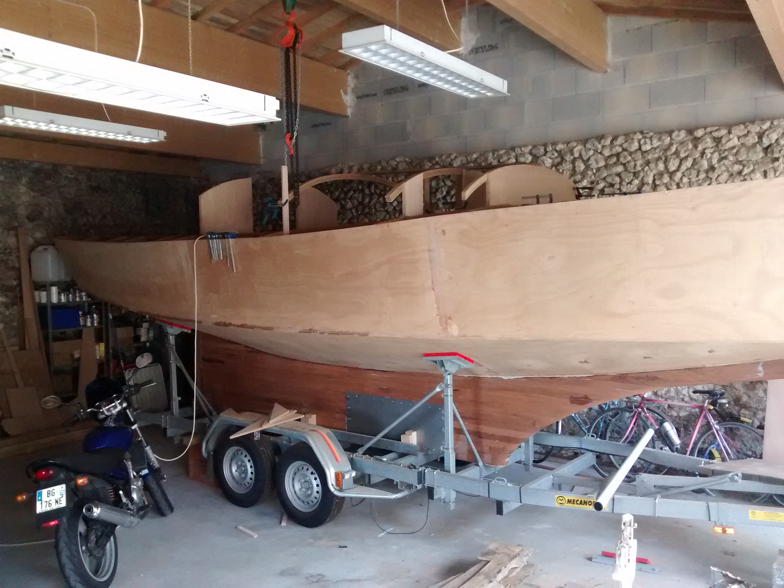

Ci-joint des photos du chantier. La coque est terminée (hors finitions et peinture, bien sur). Il faut maintenant construire la quille (quille longue). La retraite c'est bien, on a plus de temps, mais moins d'argent!
Je suis toujours à la recherche de plomb. J'en ai environ 50kg, manque plus que 550, si certains d'entre vous ont du plomb en trop, je suis preneur.

Les images (j'ai échappé de peu au bourricot...)

félicitation pour cette construction , c'est propre , net et sans bavures preuves d'un travail soigné . J'espère que tu ira jusqu'au bout . Pour ce qui est du moteur , je vois un très gros avantage au moteur in-bord : dans le clapot un peu formé l'hélice ne sort pas de l'eau et le moteur ne s'emballe pas comme cela arrive souvent avec le hors bord . Ce qui peut rendre délicat certaines manœuvres de sortie de port par exemple quand on ne peut pas être appuyé par le vent
(expérience vécue!) Bon courage !

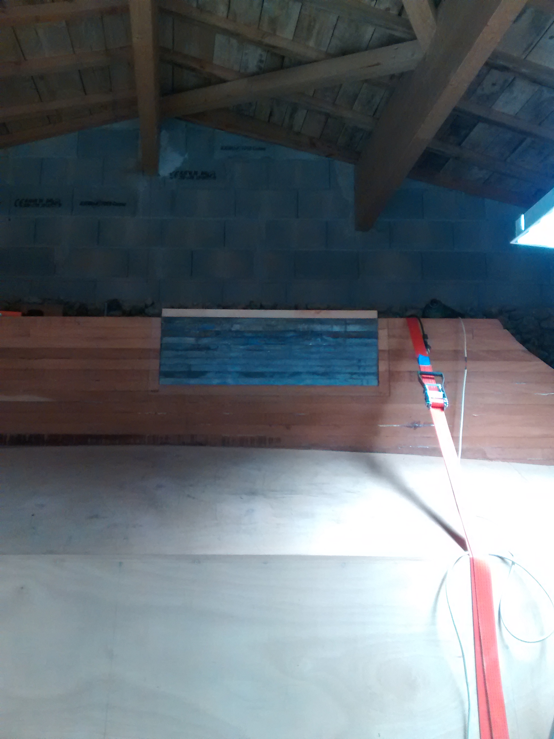

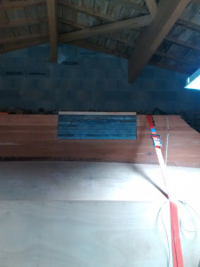

J'ai fini la quille, coulé le lest en plomb, retourné la coque.
J'attaque le pontage et l'aménagement intérieur.

C'est le lest en plomb lui-même que l'on voit en bas de la quille, ou une plaque de tôle ? (je crois distinguer comme des boulons...)

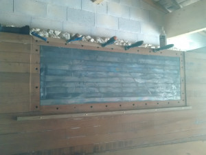

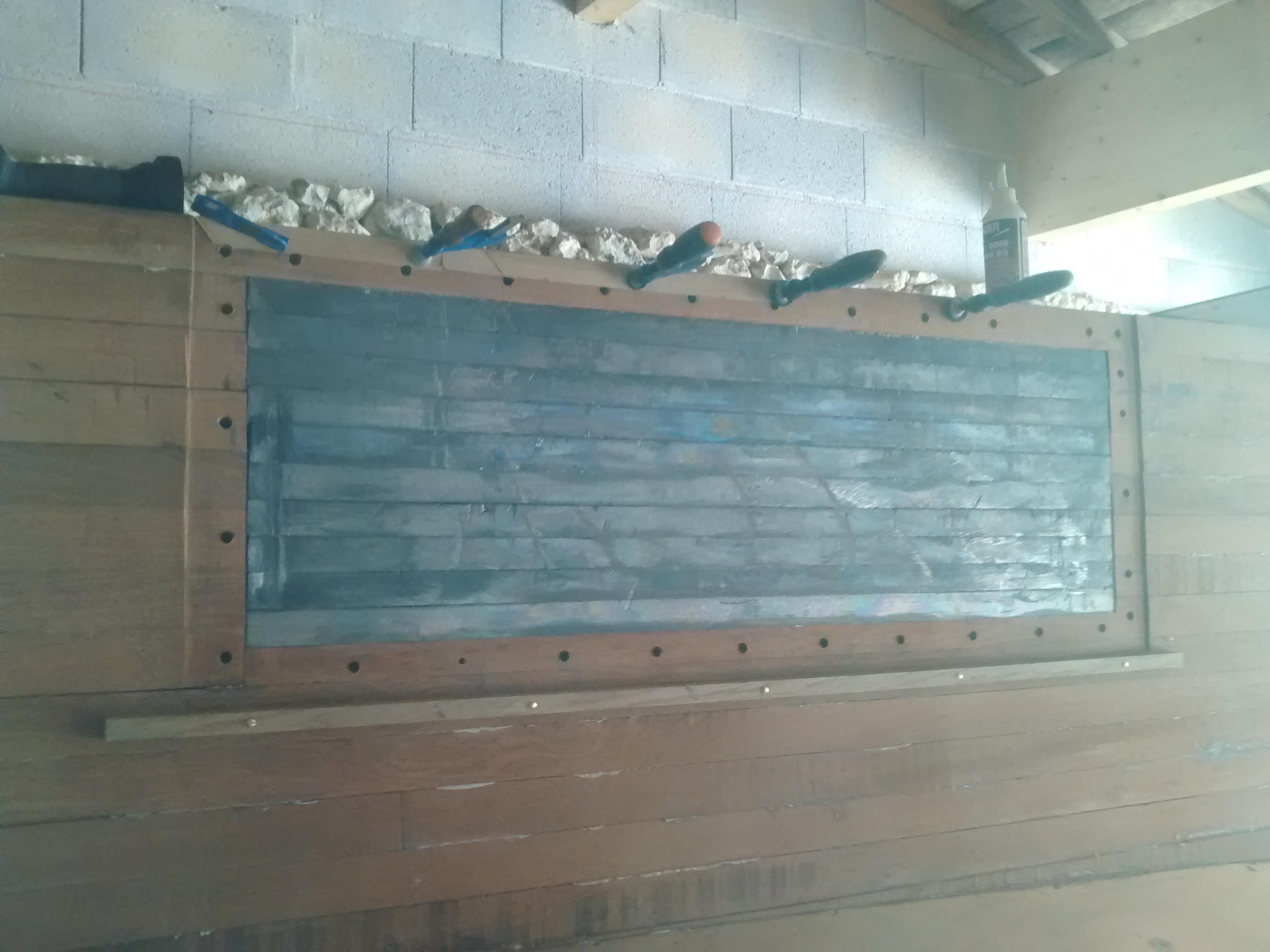

Pour le plomb, pas de recette miracle, il faut en parler autour de soi. J'ai trouvé 450kg auprès de l'entrepreneur qui a fait des travaux chez moi, et qui intervient également dans une usine de papier. Dans cette usine, ils remplacent chaque année des protections en plomb épaisseur 2mm, mais il est quelque peu "froissé" et très sale, ça nécessite pas mal de boulot pour le découper en petits morceaux aptes à être fondus.
J'en ai trouvé aussi auprès d'un service de médecine nucléaire: ils reçoivent les produits radioactifs dans des pots en plomb jetables, à 0.7Kg par pot il en faut un certain nombre...
Pour ce qui est de la plaque visible sur la photo (il y a la même de l'autre côté), c'est effectivement une protection et un renfort pour le plomb. Elles sont fixées l'une à l'autre par tiges filetées de 8mm et écrous relieurs, tout celà en inox A4 bien entendu.
Ci-joint une photo du plomb en place, il y a 10 lingots empilés de 50Kg chacun, fixés par 3 tiges filetées de 18mm prises sur les varangues, les plaques débordent sur la quille (la coque est encore à l'envers).
Bonne journée à tous.

La photo n'est pas passée :
Re: Construction d'un Enez 7.80 plan JF Garry
Sacré lingot quand même :shock:
Et c'est l'archi qui a dit de lui donner cette forme ?
Car on a plus l'habitude de voir le lest réparti en long sur une bonne partie de la semelle de quille ?
Il n'y a pas un risque de voiler la quille ?

Sur la forme et la répartition du plomb dans la quille, bien évidemment, c'est à l'architecte de donner ses priorités :
En attendant, au hasard,
  • Conserver un grande partie de bois pour la rigidité
  • Placer le centre de gravité à un endroit précis, plus en AR ou en AV qu'avec le plomb réparti tout du long
  • Eviter au constructeur d'avoir à couler un long lingot, torpille etc.
  • Euh...;-)

Merci pour votre accueil, ça fait plaisir de parler à des personnes qui ont un centre d'intéret commun!
Une autre vue du lest, avant mise en place des tôles de protection:
