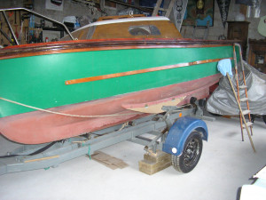

Demain j'essaye de faire une photo de la coque totale.
Messages : 2394
Re: "Padélisation" en cours.

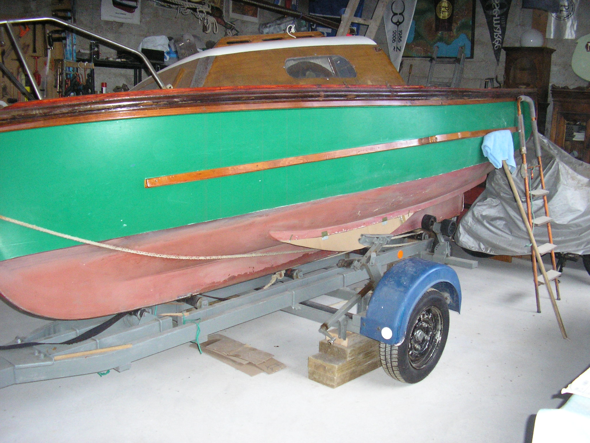

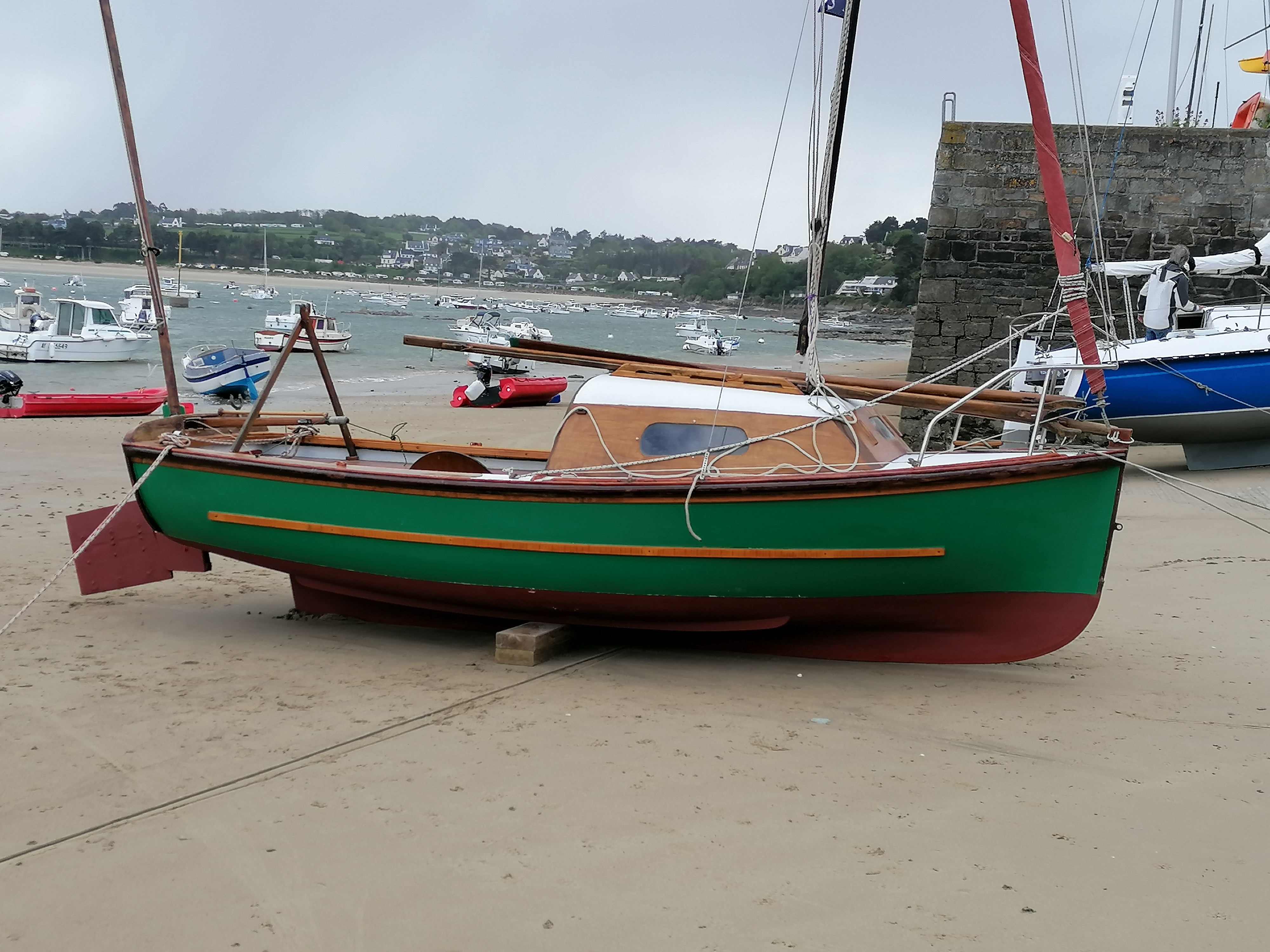

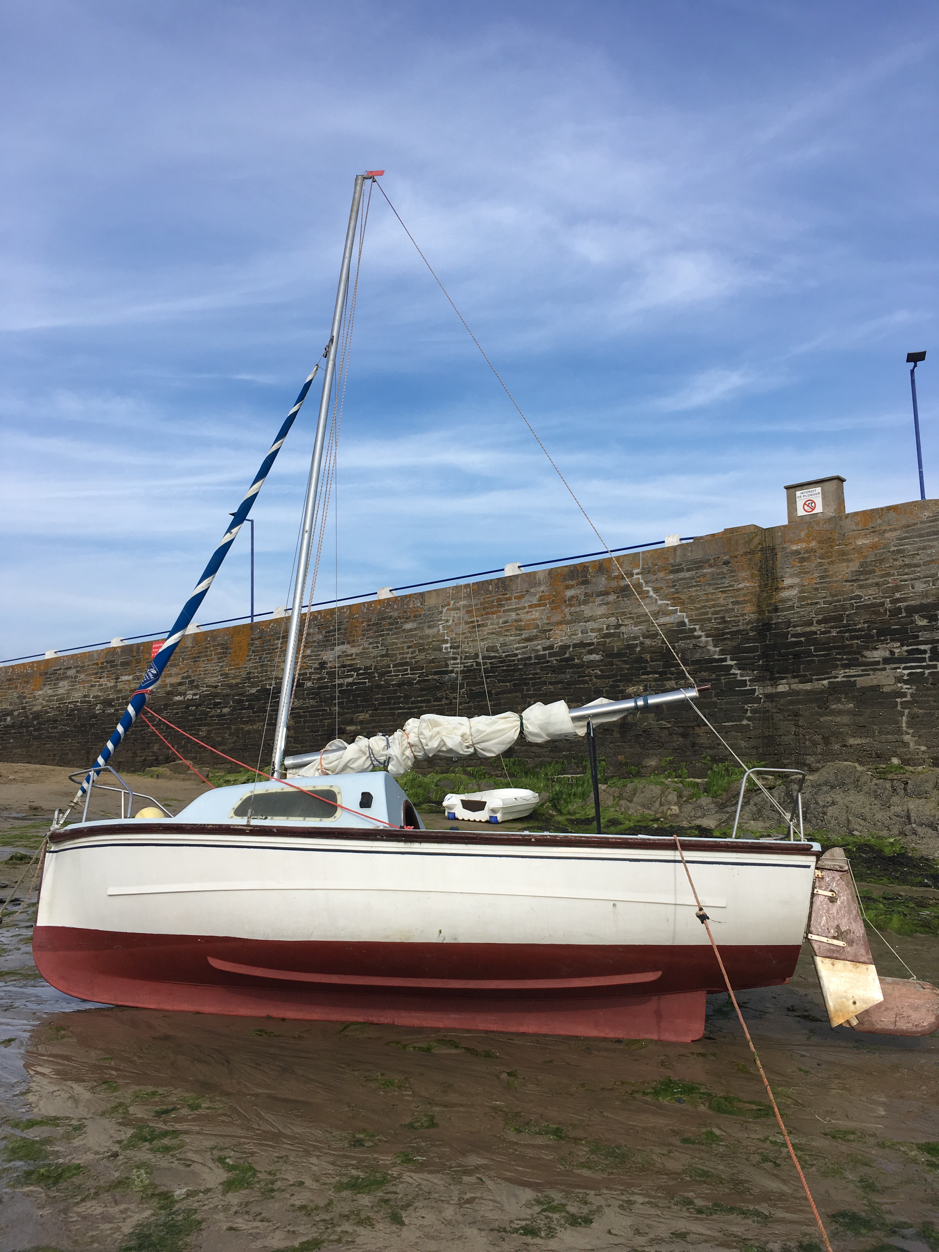

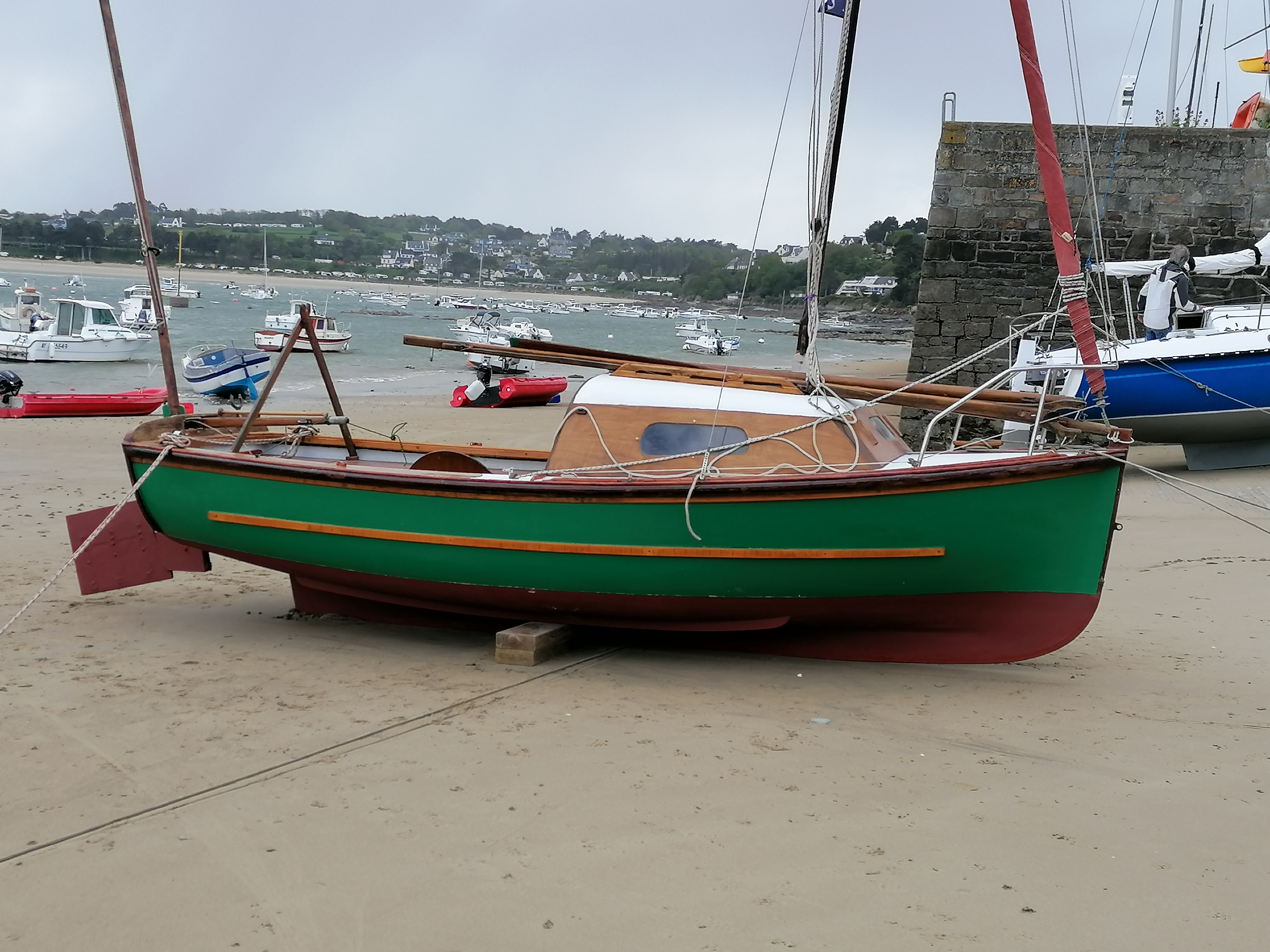

J'ai retrouvé deux photos qui pourraient peut-être aller : la première bateau gîté, la deuxième coque calée.
C'est sûr que côté plan anti dérive, il est plus que modestement pourvu ce bateau. Personnellement, je n'hésiterais pas à augmenter la quille de 25 cm, voire plus; Mais peut-être est-ce que tu tiens à un tirant d'eau minimal pour la facilité de mise à l'eau ou encore un plan d'eau peu profond?
À défaut de la quille, tu peux toujours augmenter les fausses quilles en doublant leur hauteur, voire en la triplant mais cela dépend si le bateau est bien manoeuvrant ou pas dans sa configuration actuelle car tu vas perdre en rayon de giration en faisant ça. une possibilité pour minimiser le problème pourrait être de ne pas augmenter la hauteur des fausses quilles sur toute la longueur mais le faire progressivement pour avoir une hauteur maxi au niveau du centre de dérive et finir presque à zéro aux deux extrémités. Une sorte de croissant de lune très allongé en quelque sorte.

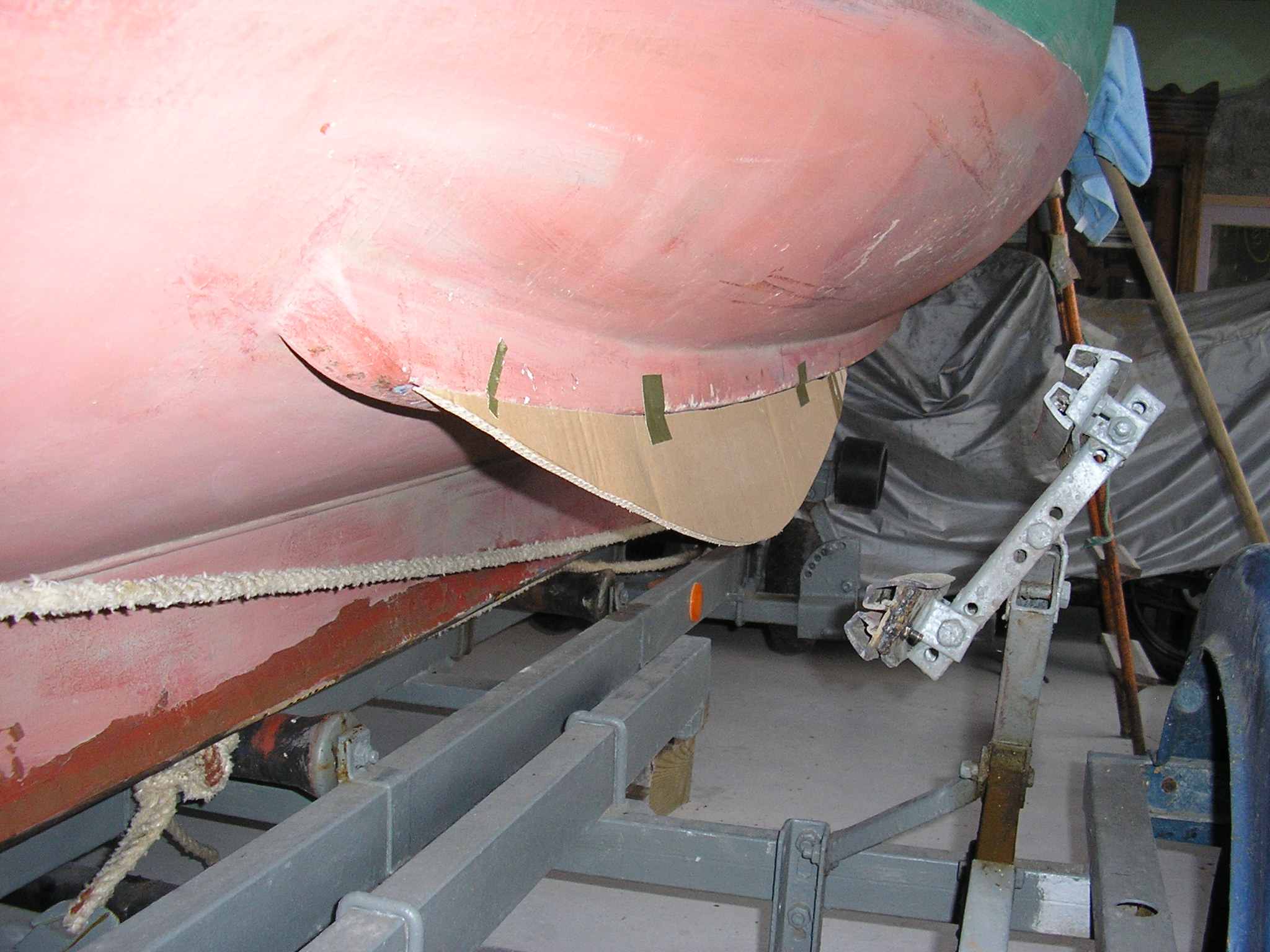

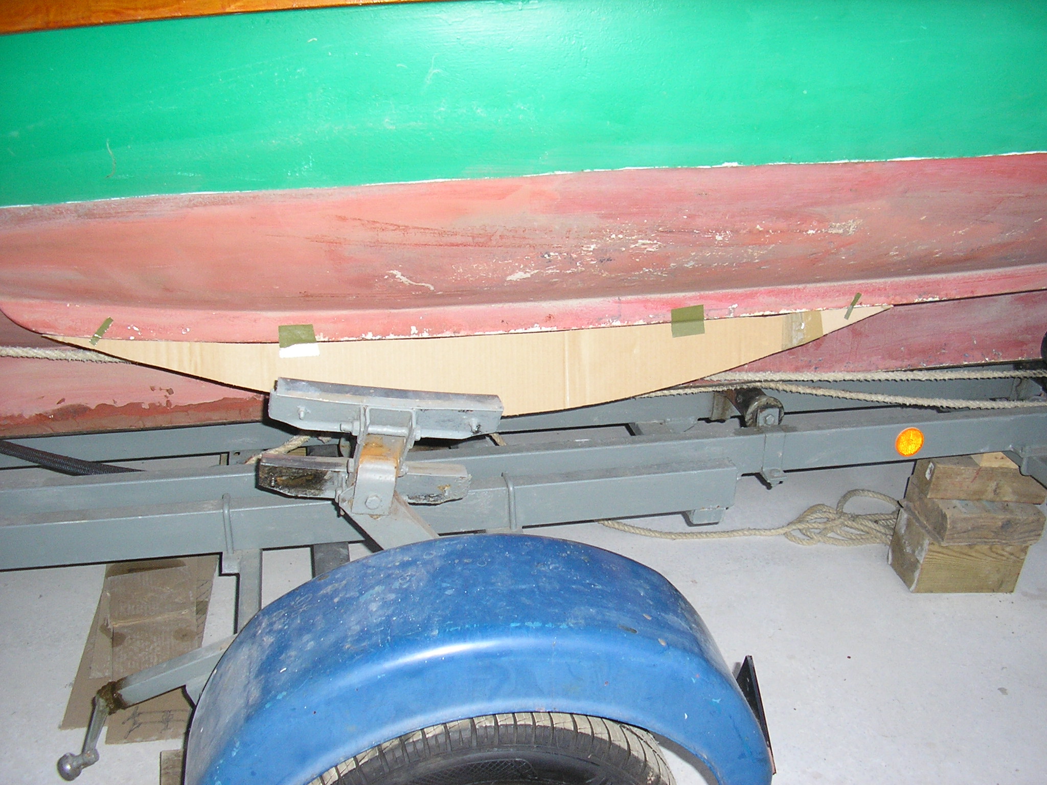

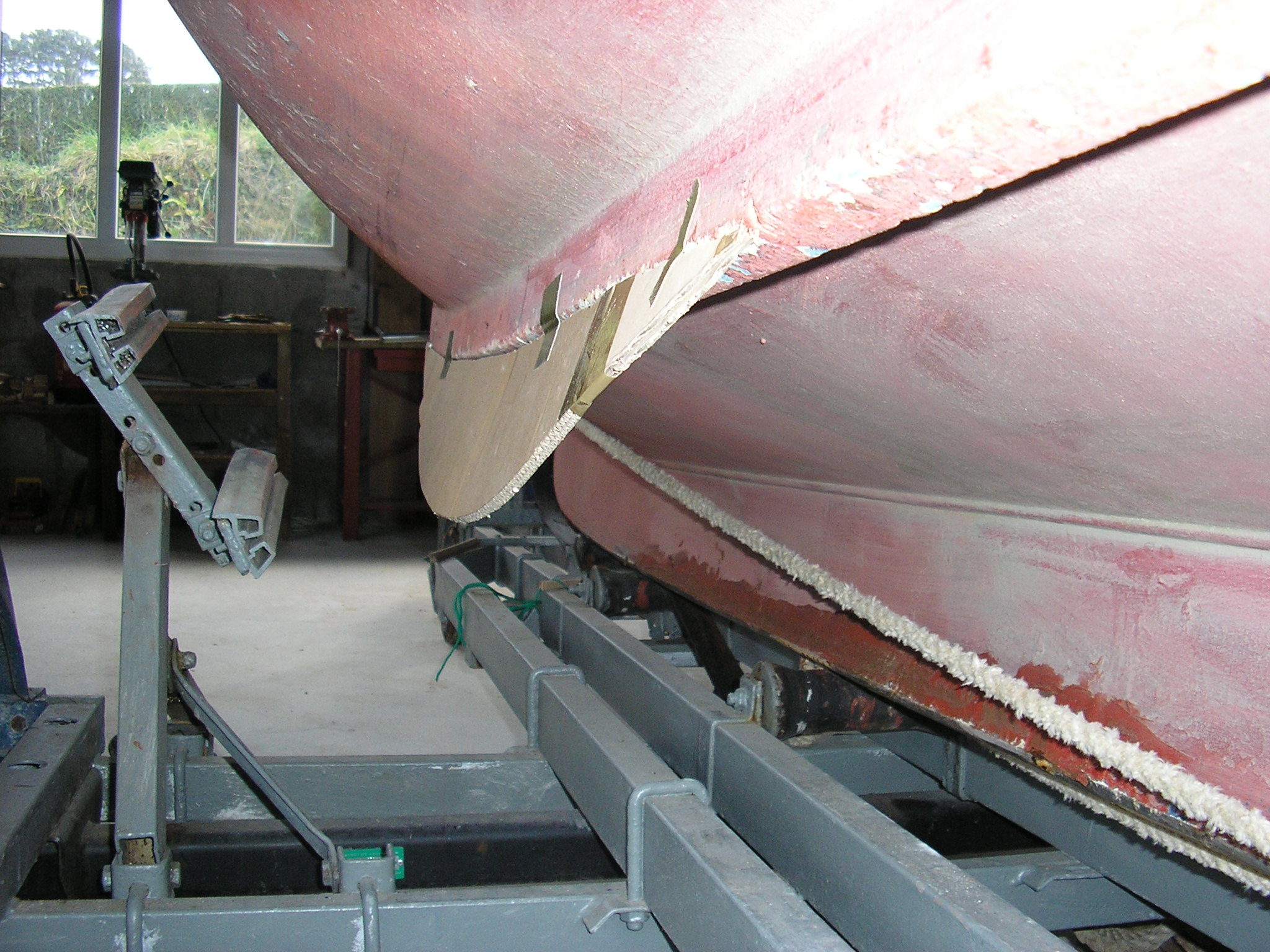

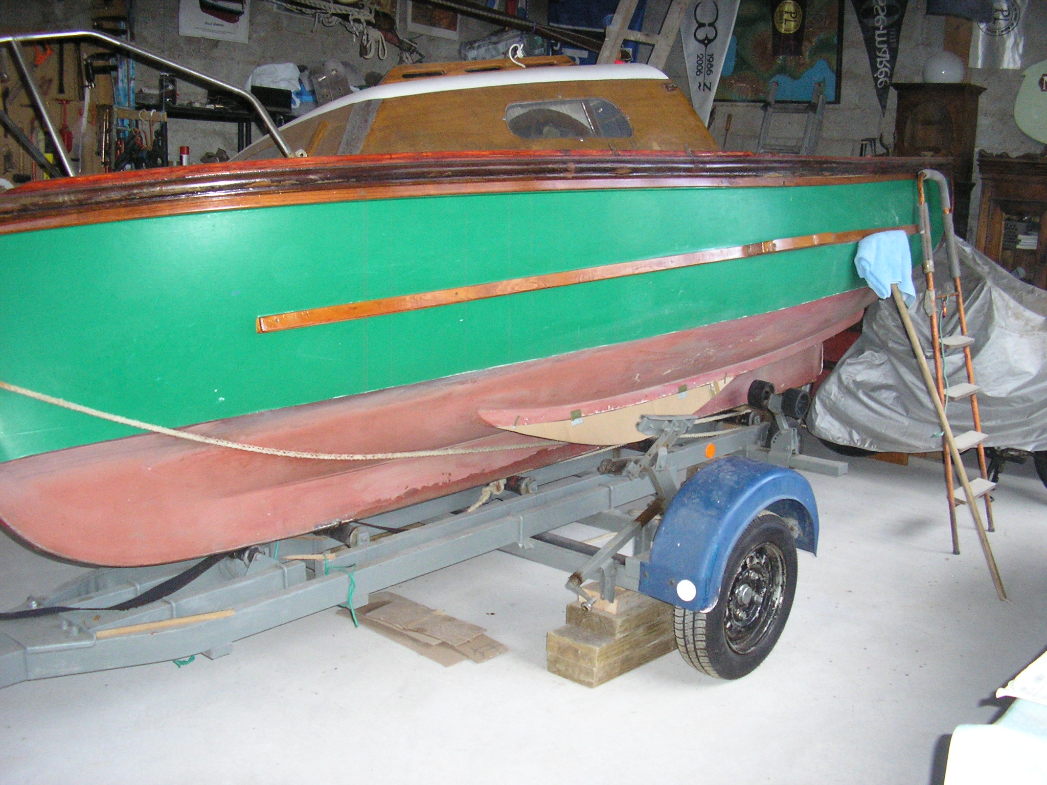

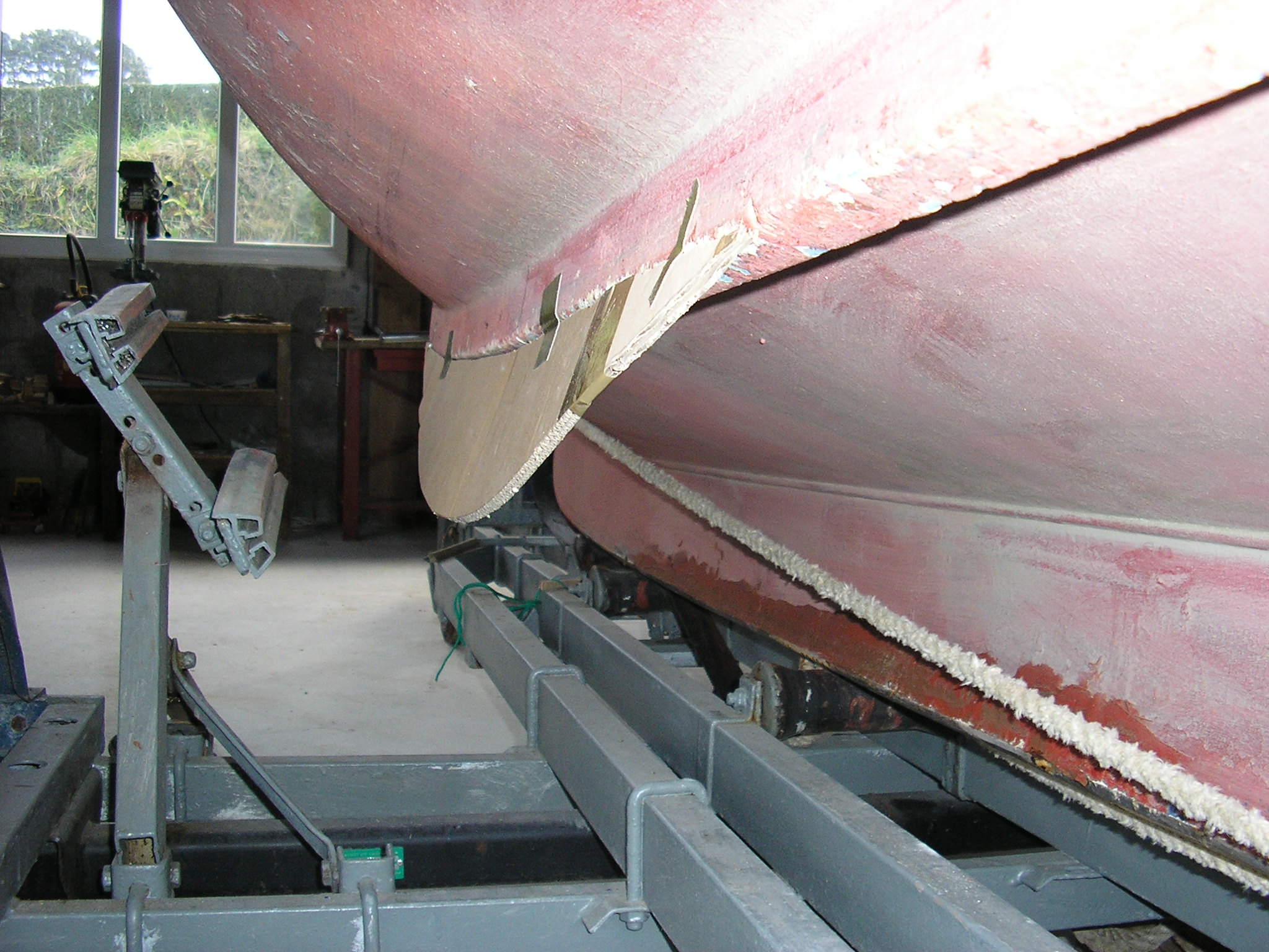

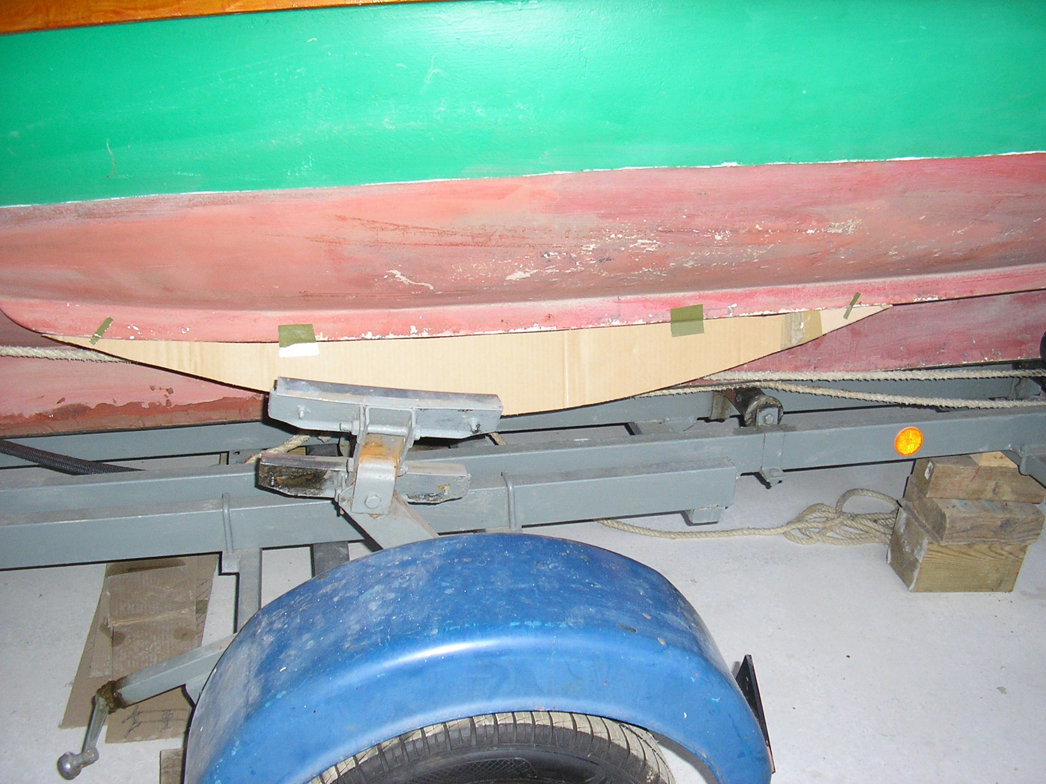

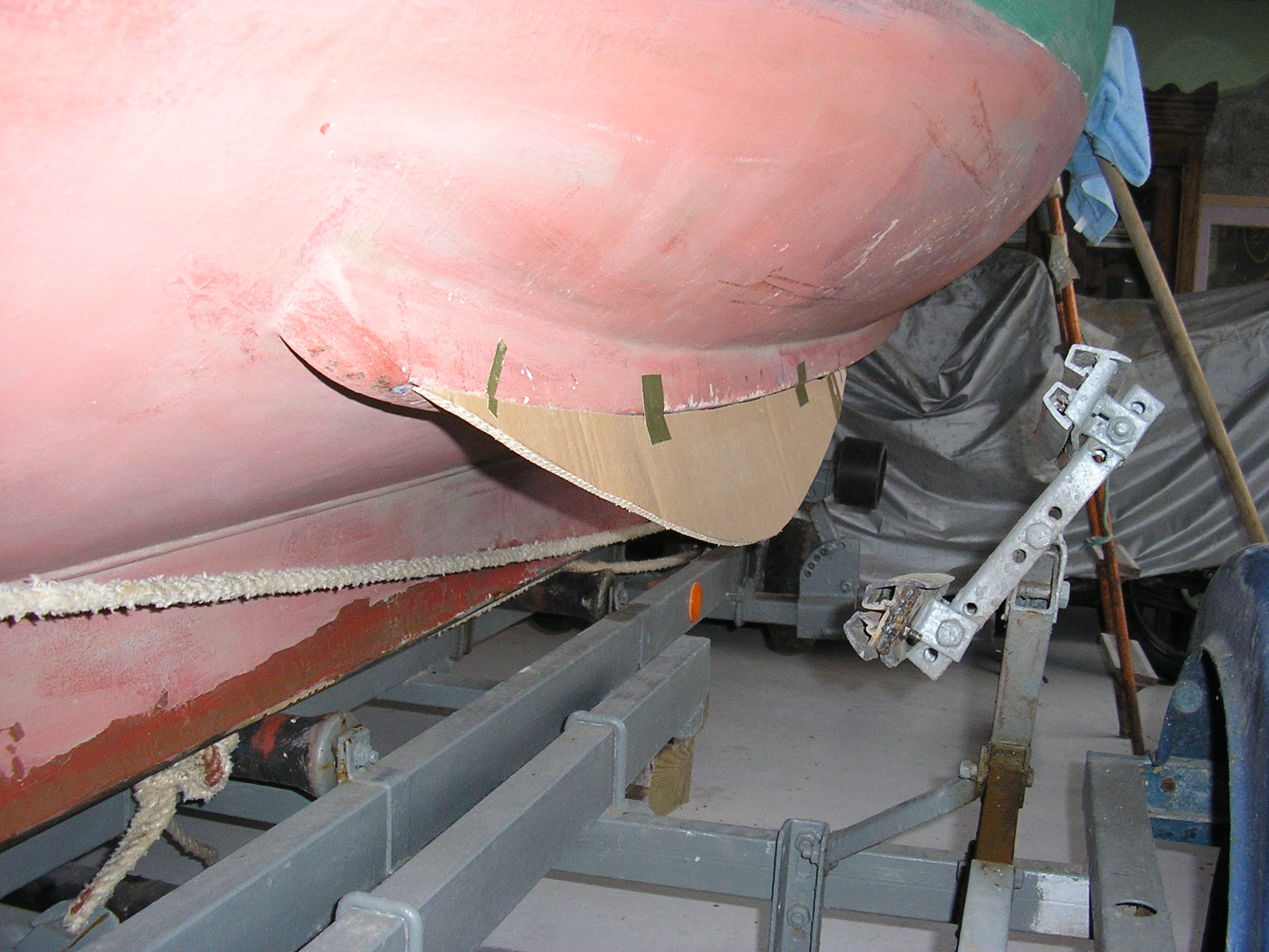

Des photos de mon gabarit carton : 1.30 m de longueur, 12 cm de hauteur (avec la fausse quille ça fait 14 cm).
Des avis sur la chose ?
Je trouve ça pas mal. Tu l'as centré sur le centre de dérive théorique de la coque?
Quand je pense que tu t'es cassé la tête à te faire des béquilles! :smt003

wedell a écrit : 27 févr. 2022 21:07 Tu l'as centré sur le centre de dérive théorique de la coque?
La partie la plus basse est 10 cm en avant du milieu de la coque...?
wedell a écrit : 27 févr. 2022 21:07 Quand je pense que tu t'es cassé la tête à te faire des béquilles!
Tu as le compas dans l'œil : ces fausse-quilles et les béquilles sont à la même hauteur. :)
