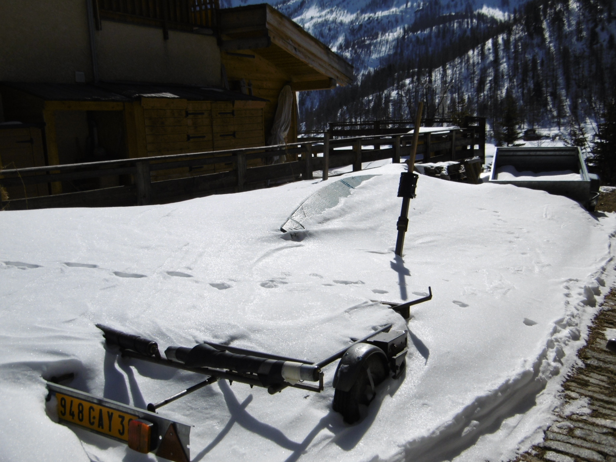

Oui et même trop de neige à mon avis, c'est gaspillé :!:
:lol: :lol:
Re: construction bette

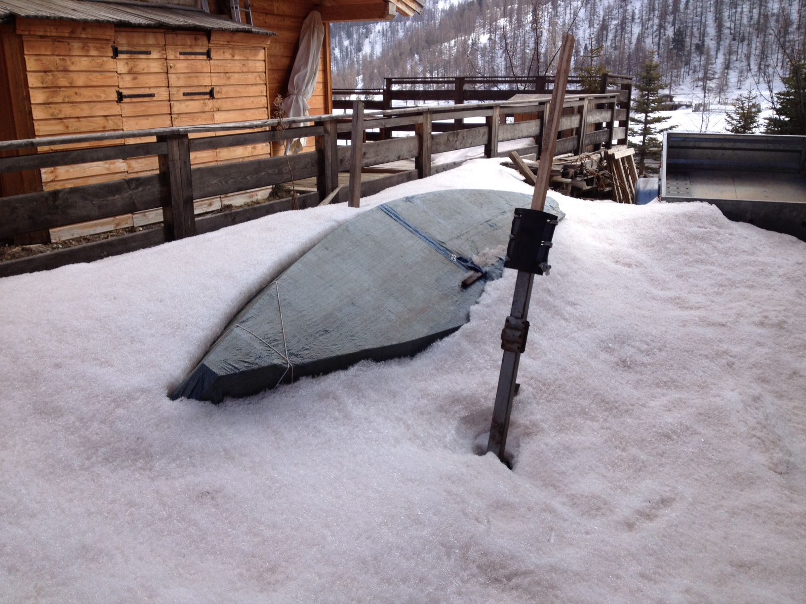

ça sent le printemps, on voit la sole... :-)
Aujourd' hui, pour le coup , c' est vraiment le printemps , mais on ne voit plus la sole ...

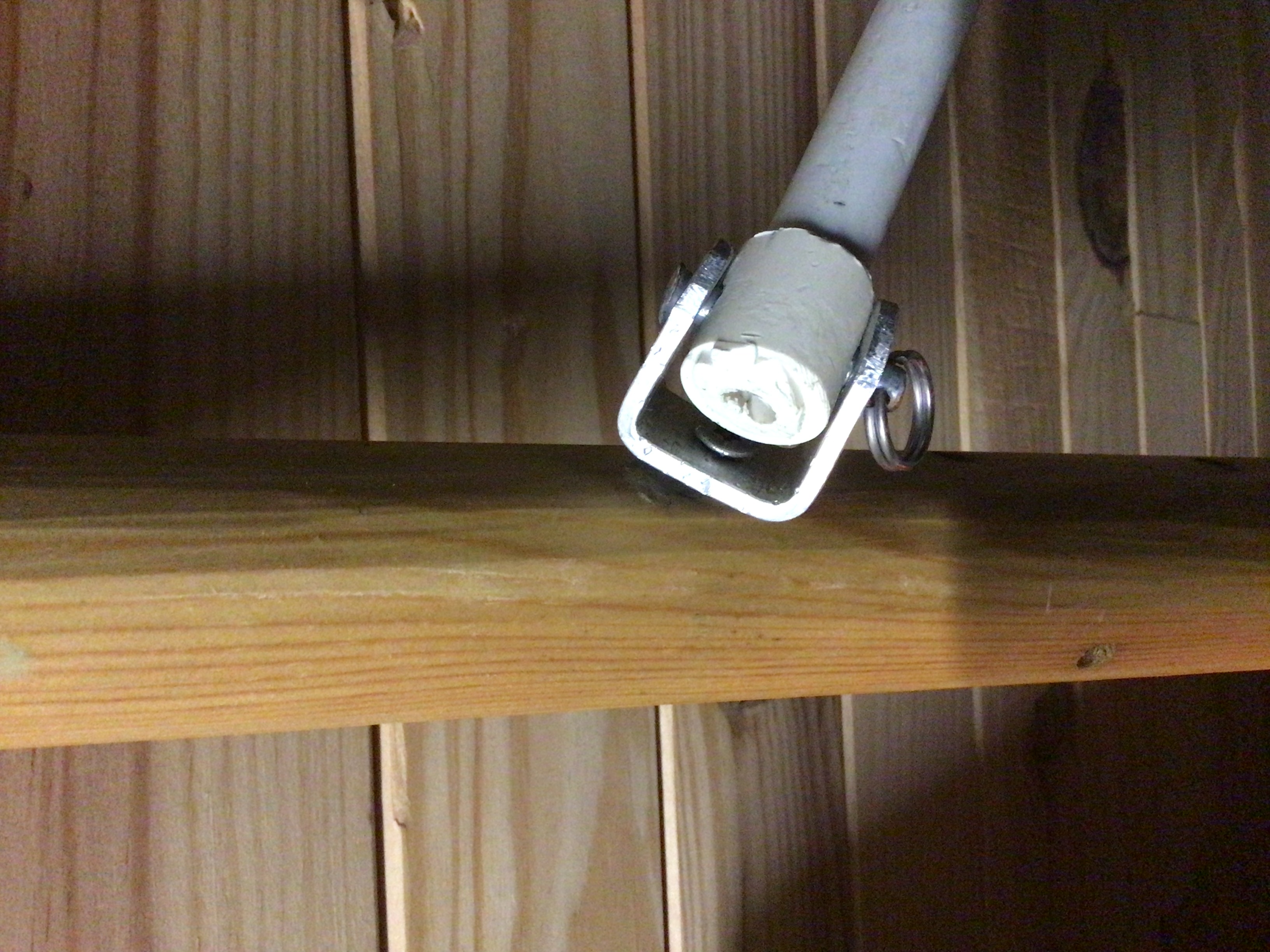

Deux questions : - comment est fixé ton stick à la barre ?

Pour le stick, c est une recup de baton de ski de fond! Pour l instant j ai juste vissé mon U en laissant un peu de jeu, mais je pense monter à terme un boulon traversant
voici

Bert05 a écrit : 30 août 2021 08:35Pour le stick
Merci pour les photos.
C'est donc toi qui a fabriqué le U, avec un plat d'alu du commerce ?
bah , oui , ça se voit tant que ça ? ;-)
Bert05 a écrit : 30 août 2021 12:07 ça se voit tant que ça
Non, non ! C'est très bien fait !
C'est juste que je ne voyais pas ça vendu dans le commerce... :wink:
