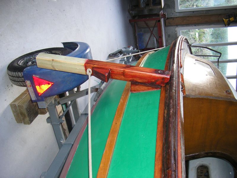

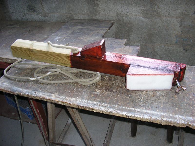

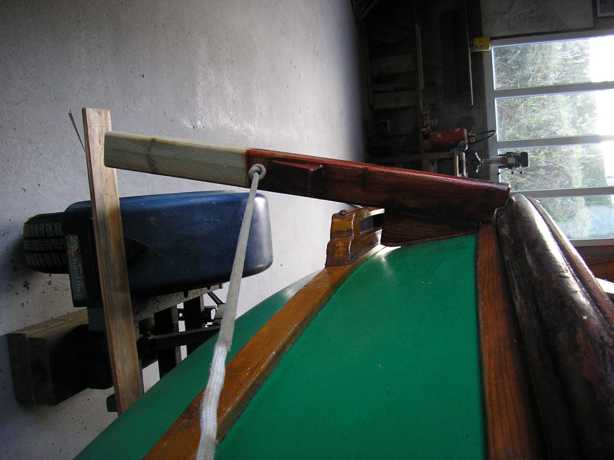

Rien de bien spectaculaire : malgré les températures assez fraîches dans l'atelier, j'ai fait des béquilles pour le bateau.
Mon mouillage a perdu son sable et je suis maintenant sur les cailloux, voir sur la roche à un endroit.
J'ai eu un peu de travail pour suivre (à peu près...) le liston qui a plusieurs épaisseurs de bois.
Vous noterez que j'ai percé à la manière de Padélis, pour les bouts de retenue. Il n'est jamais agréable de remonter à bord des bouts pleins d'algues et de petits coquillages...

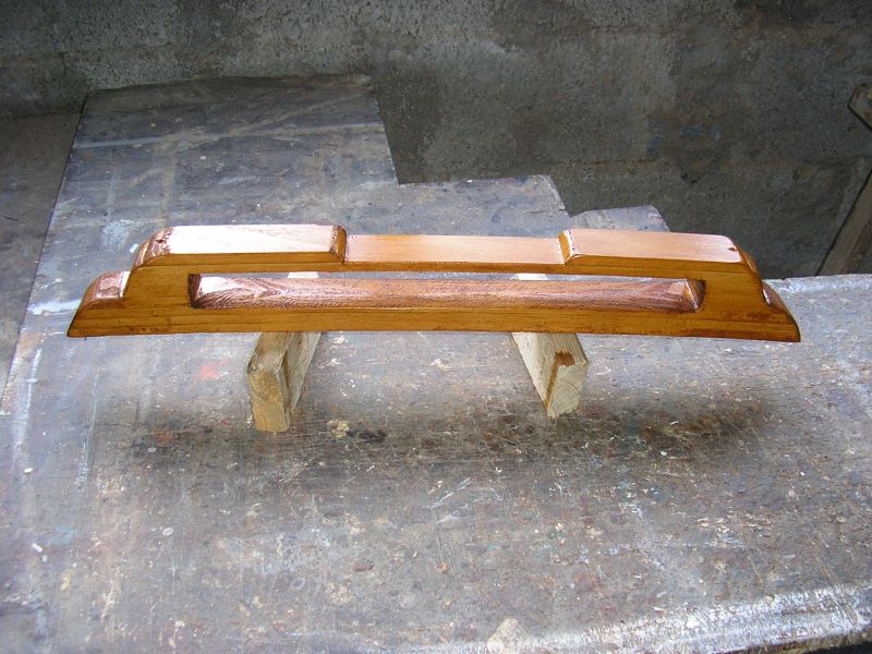

J'ai aussi commencé à travailler sur une future dérive latérale sabre.
J'ai fabriqué la pièce du bas, le haut de la dérive étant tenue par un boulon utilisant le même trou que la béquille.
J'ai trouvé des lattes ayant la même courbure que la coque !
Mais pour plus de sureté, la pièce sera boulonnée à la coque : il y aura une grosse pression bâbord amure.
Il n'est pas sûr que cette dérive améliore beaucoup le cap (elle ne sera pas très profonde, pour ne pas encombrer le cockpit lorsque rangée à l'intérieur).
Les essais le diront, mais si ce n'est pas concluant on ne l'utilisera pas et l'esthétique du bateau n'en sera pas trop modifiée...

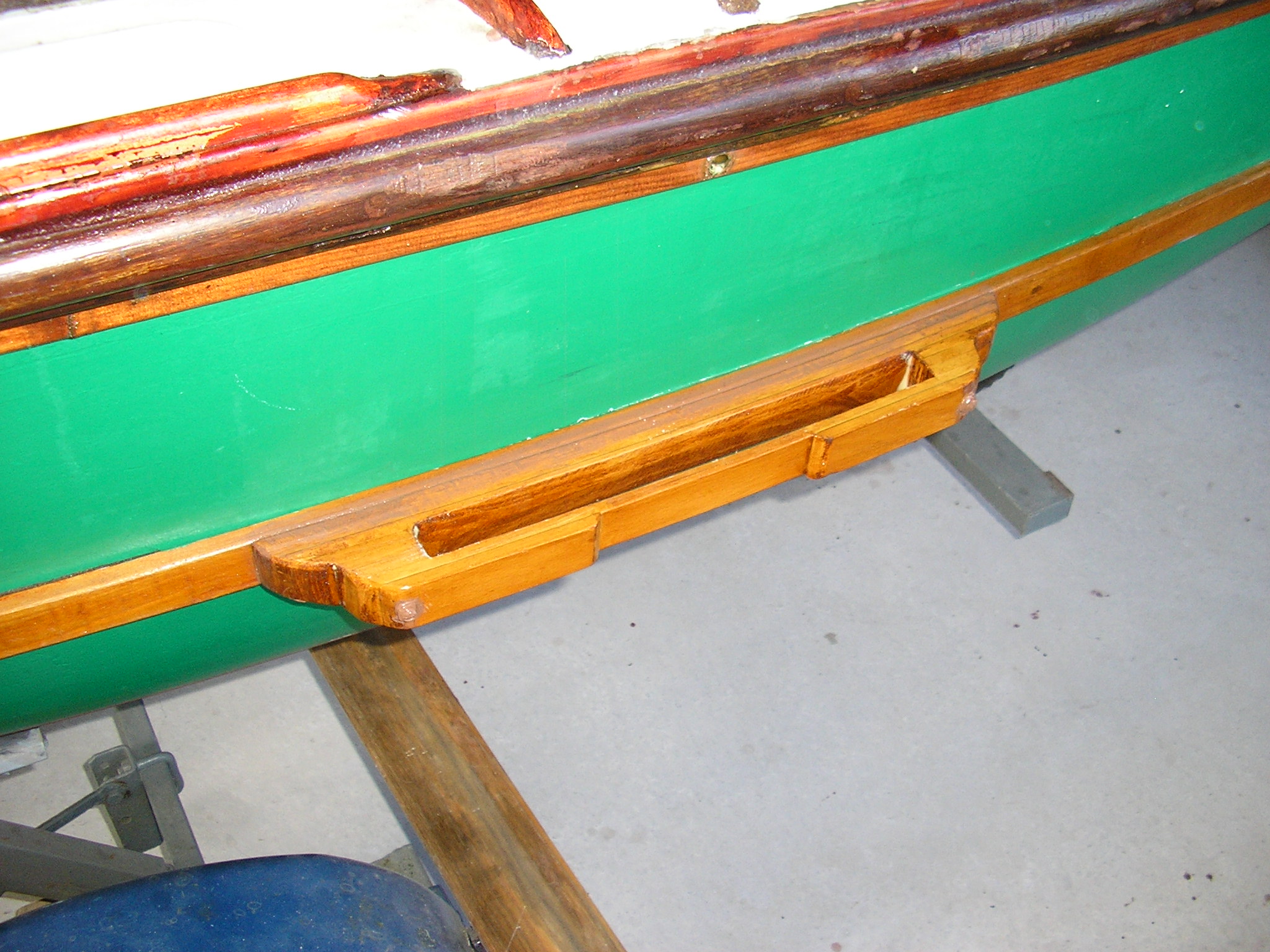

Re: "Padélisation" en cours.
La pièce de tenue de la dérive est fixée.
Esthétiquement ça ne dépasse pas trop de la coque et ça ne touche pas la béquille au mouillage.
Comme j'ai décidé de changer le système de fixation (en haut) la dérive sera plus profonde : elle dépassera la quille de 75 cm (bateau à plat).
