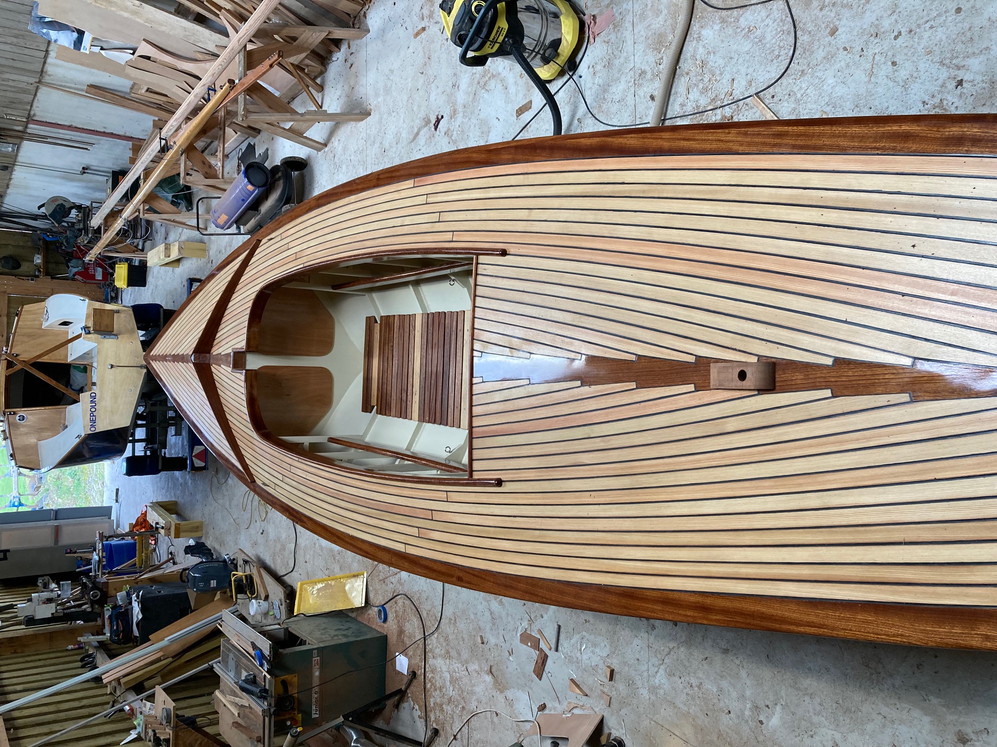

Le chantier avance plus lentement, mais il avance!

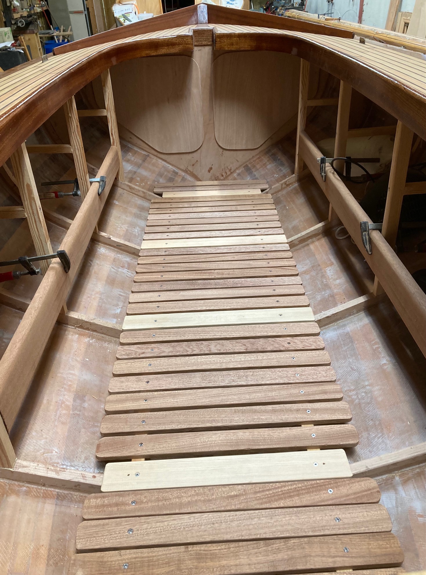

Le plancher et les portes.
Re: Sitta 6.5 12m2 du Havre

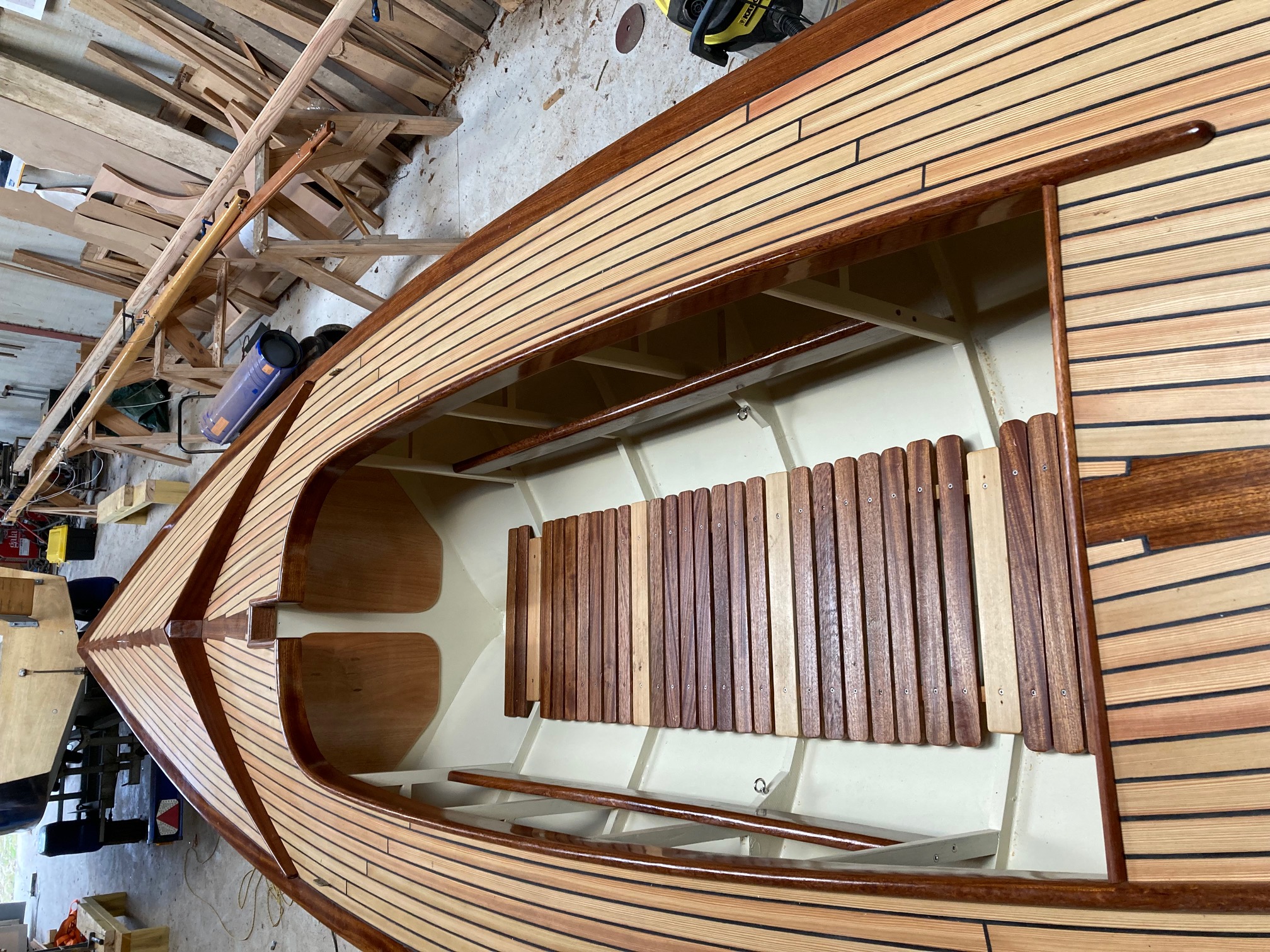

Le temps passe...

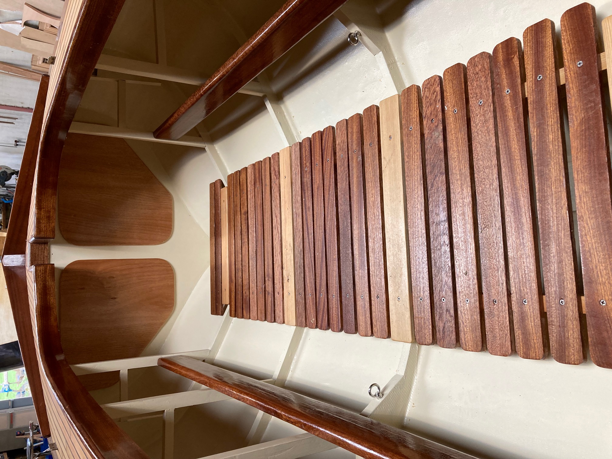

L’intérieur se termine.
Merci pour les photos.
Deux bateaux réunis : un 12m2 et un Corsaire.
Le Corsaire va vite retrouver l'eau, le 12m2 va avancer pour laisser la place afin d'installer un nouveau marbre...
Magnifique, pour mon confort j'ajouterais un cale-pied sur le plancher pour profiter de la gite.
Bravo à celui qui réalise nos rêves !

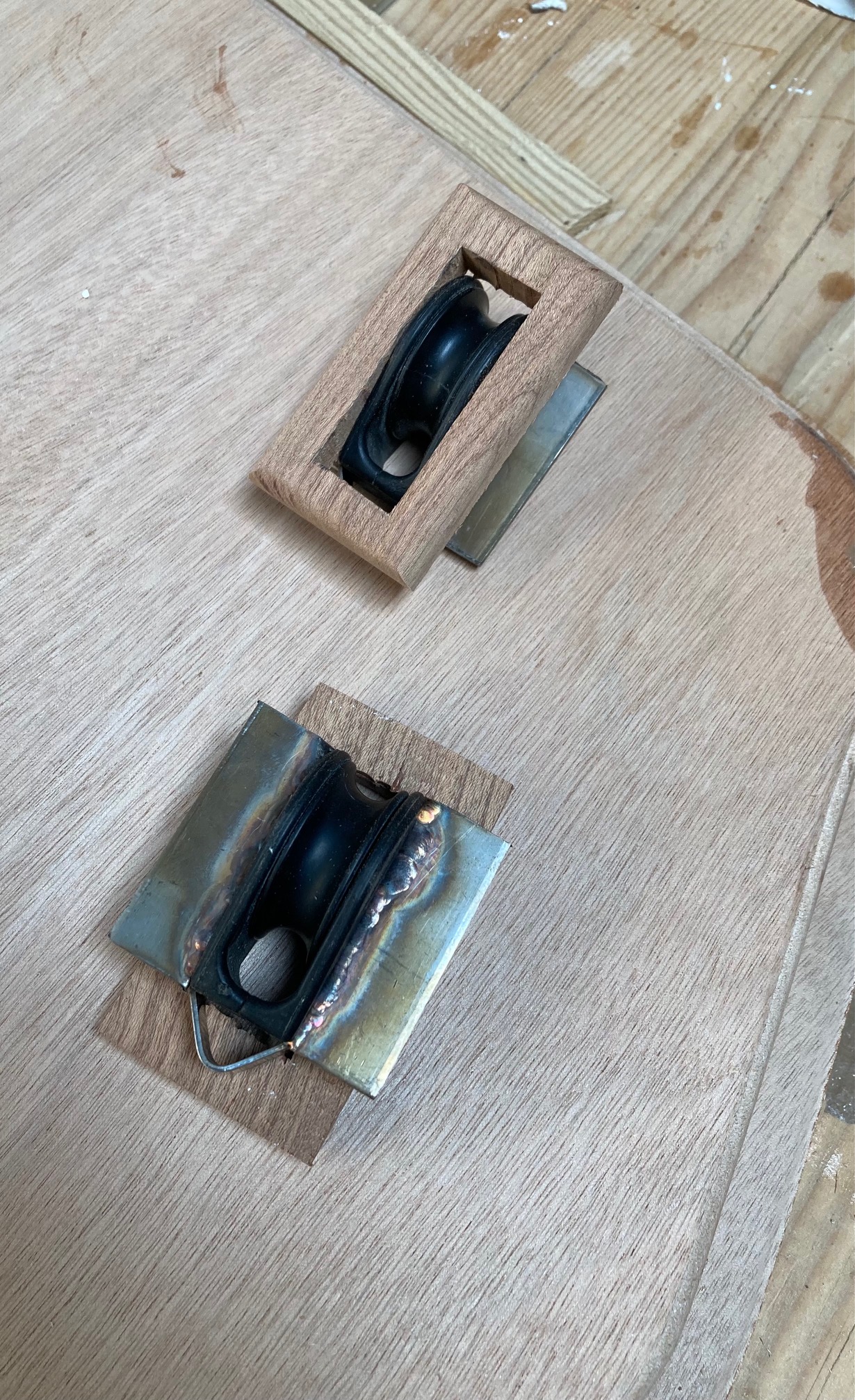

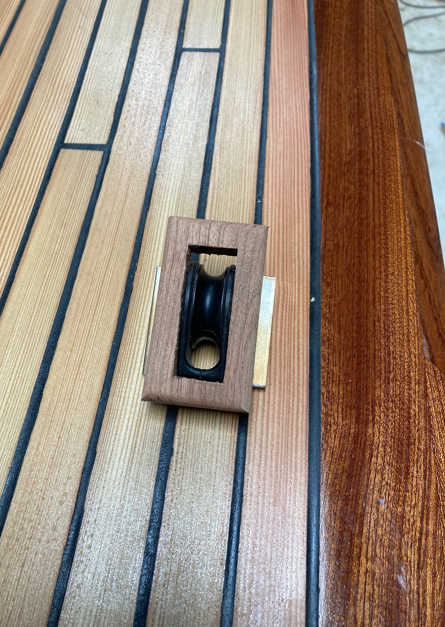

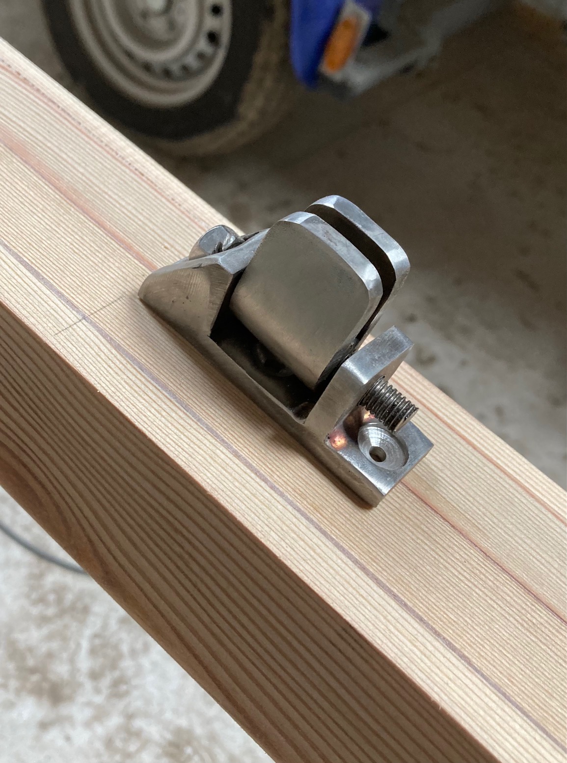

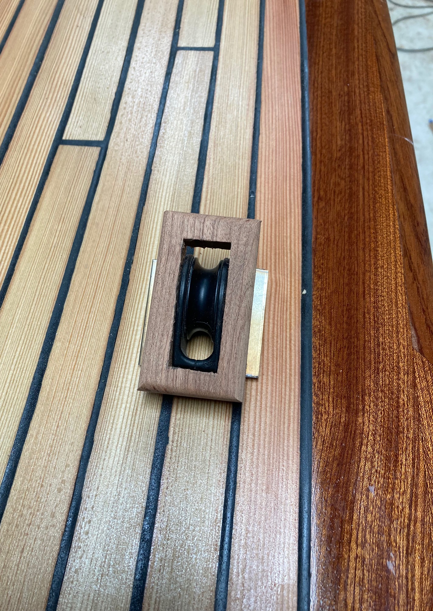

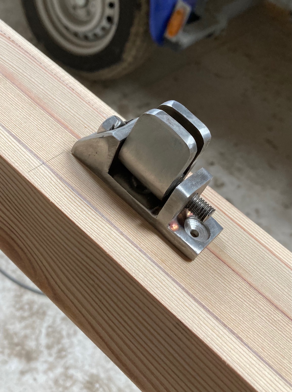

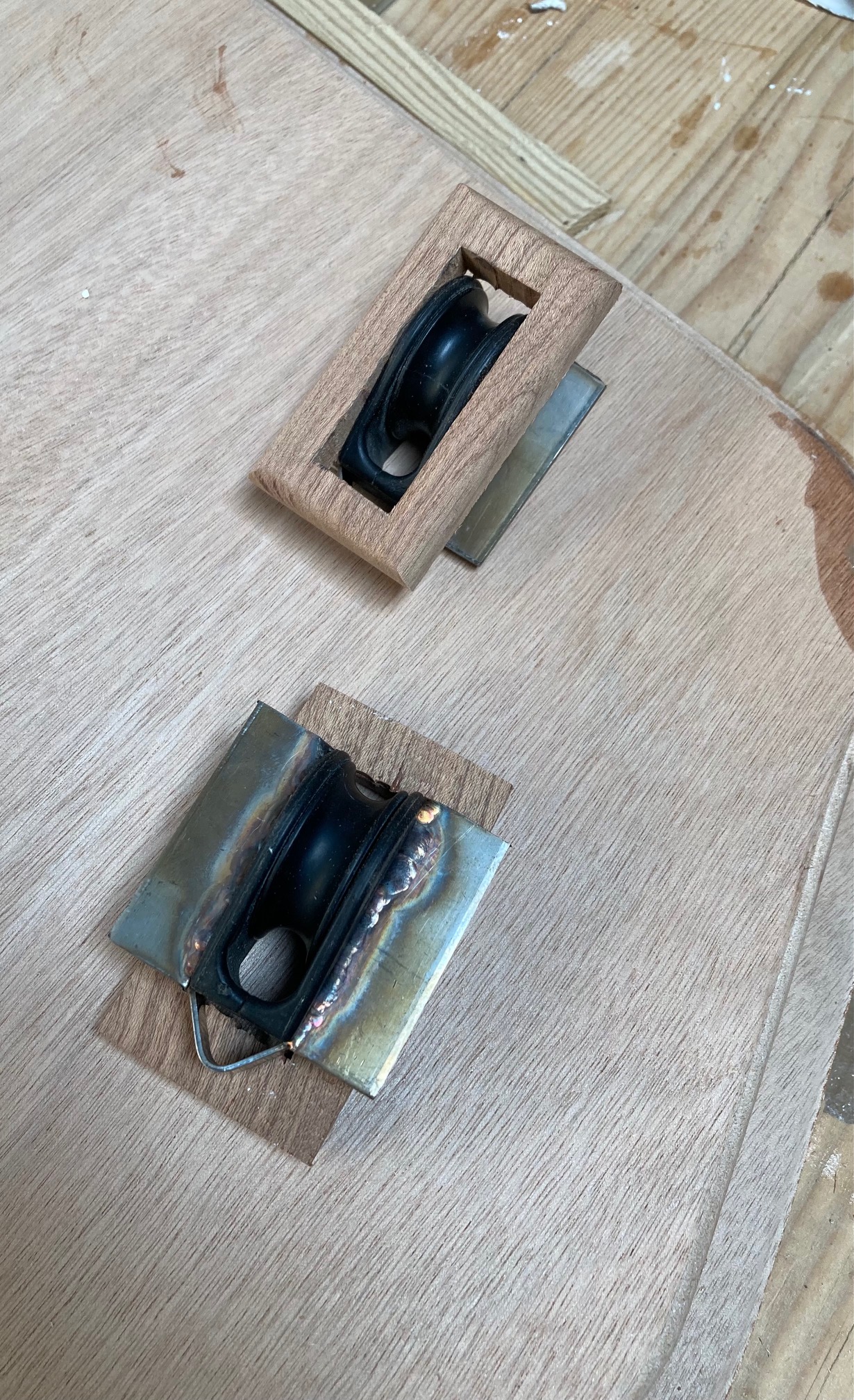

Fabrication de l'accastillage.
Poulie encastrée et vit de mulet.
La qualité de l'accastillage est à la hauteur de la qualité du travail du bois :smt023

onepound a écrit : 03 avr. 2022 09:26 Fabrication de l'accastillage.
c'est toi qui fabrique l'accastillage :?:
Pour grosse partie oui. Constructeur amateur jusqu'au bout...
Travailler le fer l'inox ou le bronze voilà 3 métiers respect.
Mais ne faut-il pas un peu de matériel quand même :?:
moi même étant un peu moimêmehophile je n'ai jamais osé çà :oops:
allé monter nous :!: :smt026 :smt026 :smt026
Effectivement je soude au TIG, mais il est en panne. Grosse galère...

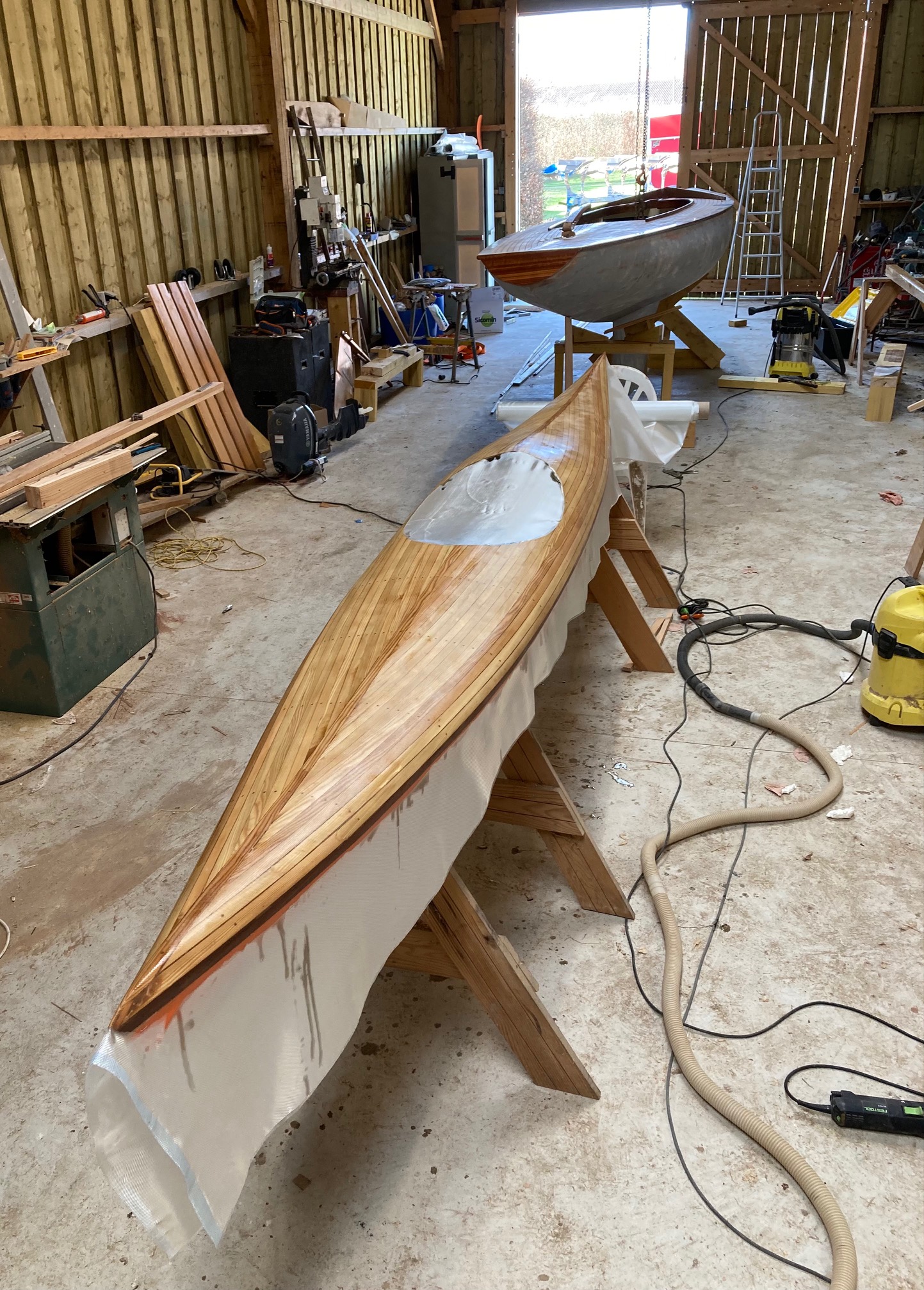

En attendant les voiles pour poser l’accastillage et pour varier les plaisir, j'ai stratifié le kayak qui trainait dans l'atelier...
