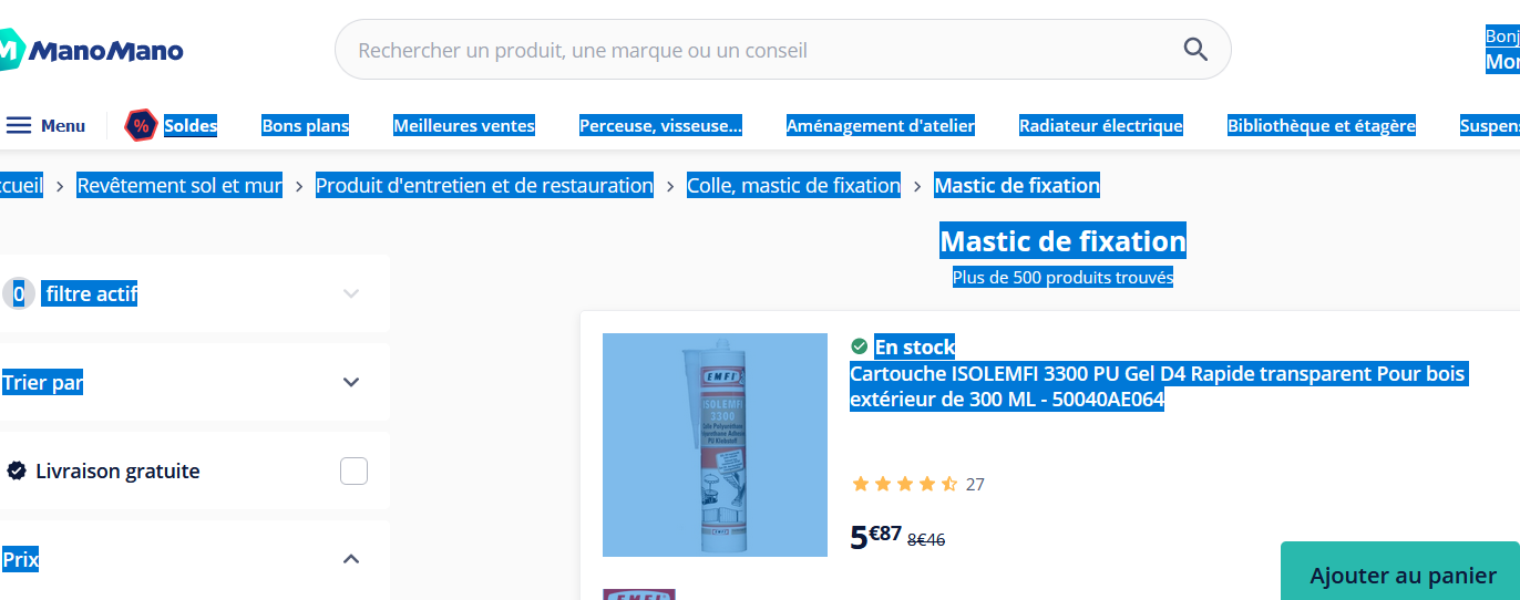

pour la colle PU j'ai des actions chez mon fournisseur, je peux te faire profiter de mon tarif (public).
Je ne sais pas si c'est la meilleure, mais le kayak en strip planking. réalisé l'an dernier par un copain est toujours entier.
Et l'application en cartouche évite bien des gros mots !

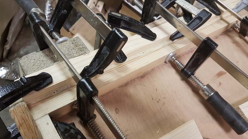

Toujours en phase de découverte de la colle PU Kleiberit.
Le biberon et son bouchon sont très pratiques, et les bavures faciles à enlever d'un coupe de ciseau. Et bien-sûr moins de préparation qu'avec l'époxy.
Pour le moment je me limite à des collages de grande surface, et pas trop sollicités.

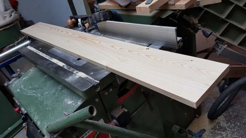

Non, je n'ai pas rien fait en janvier, mais pas mal de travaux "annexes" et pas (encore) de réalisations spectaculaires. Mais ça va venir !
Déjà, fait pas bien chaud, ça pince aux doigts !

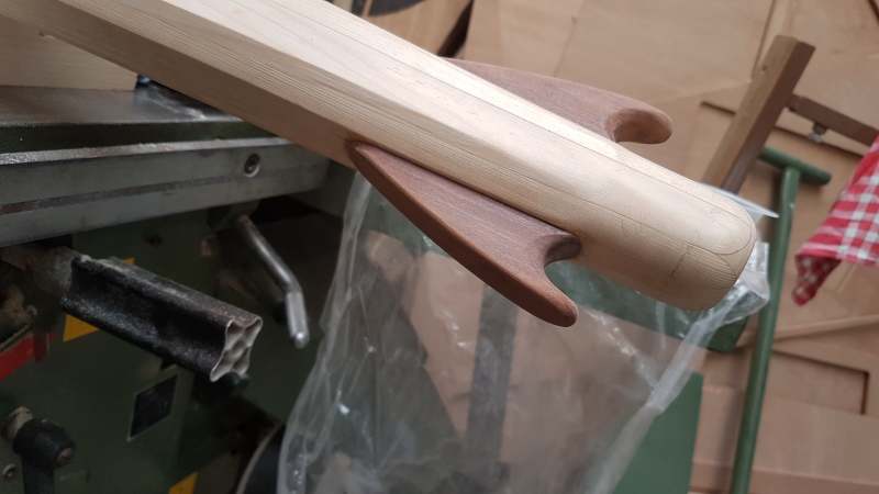

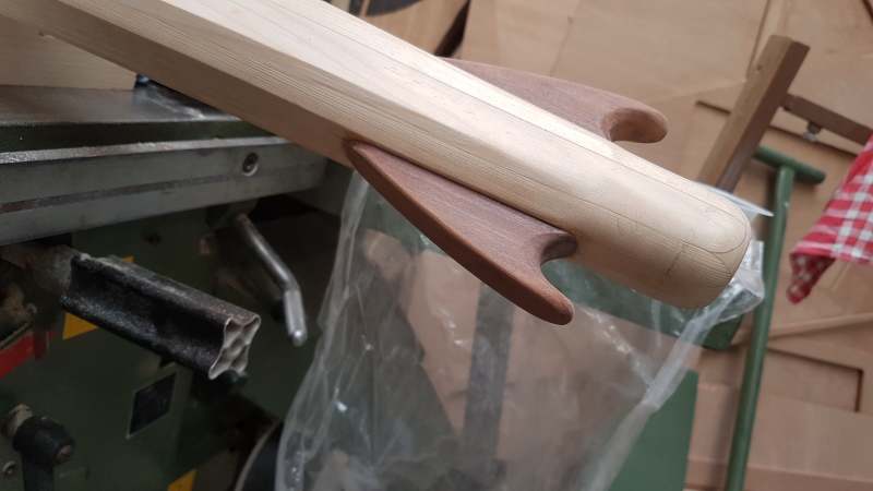

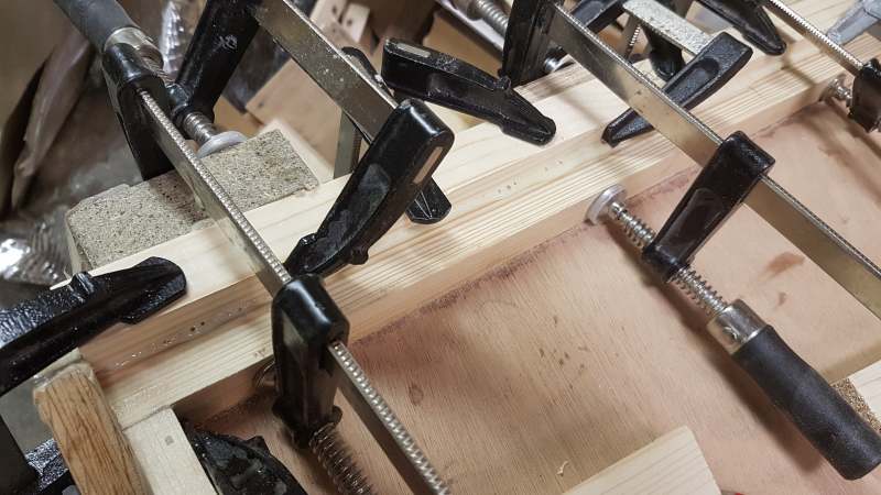

Finition bout-dehors, collage adents et bouchons tournés

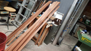

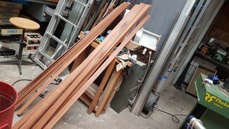

Débit des lames acajou pour les barrots du rouf

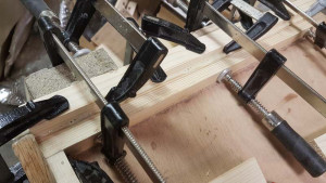

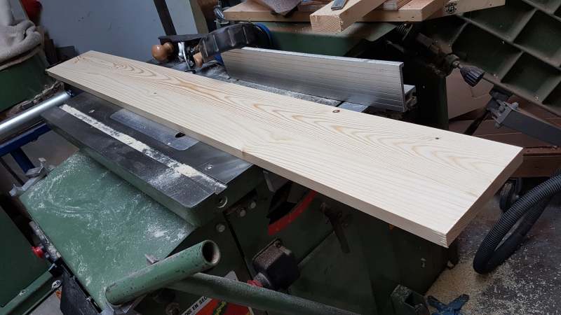

Débit bois massif du rouf (collage pour les largeurs > 100 mm)

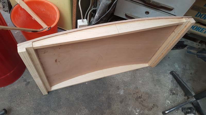

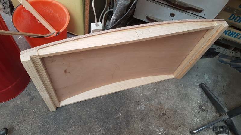

Panneau de la descente.

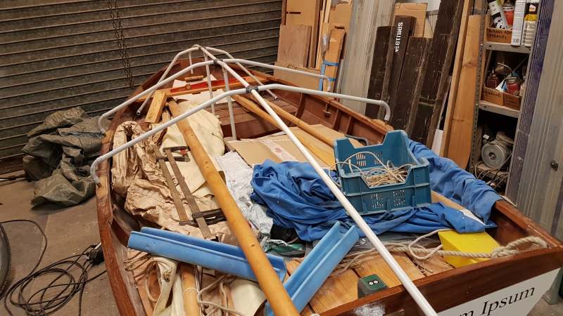

Reconfiguration du garage en vue de la construction du rouf :

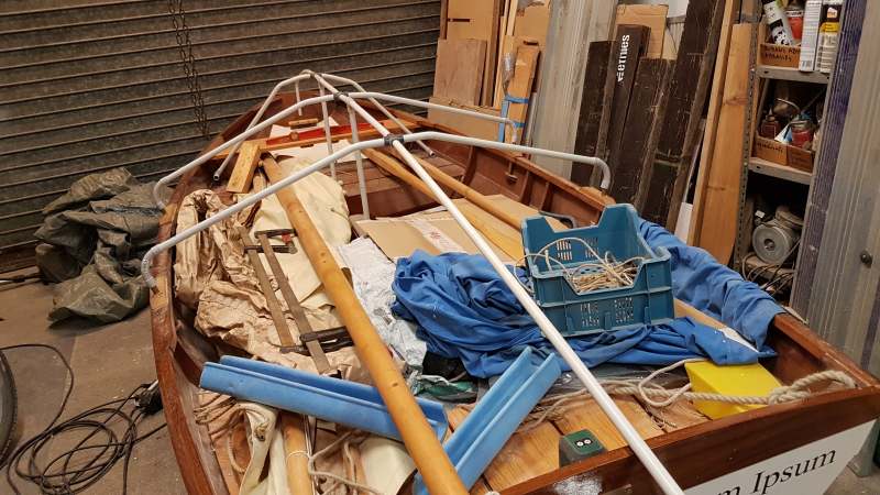

Armature bâche de la prame, pour la stocker dehors (toujours en cours)
