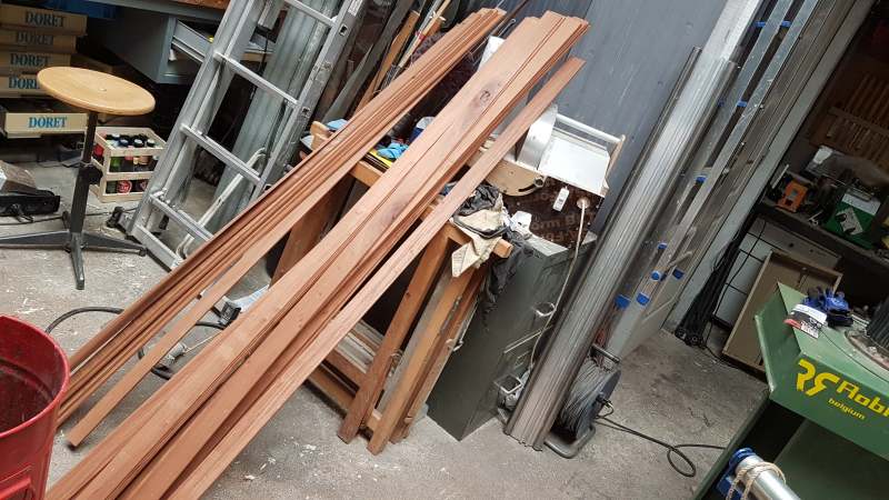

Débit des lames acajou pour les barrots du rouf
