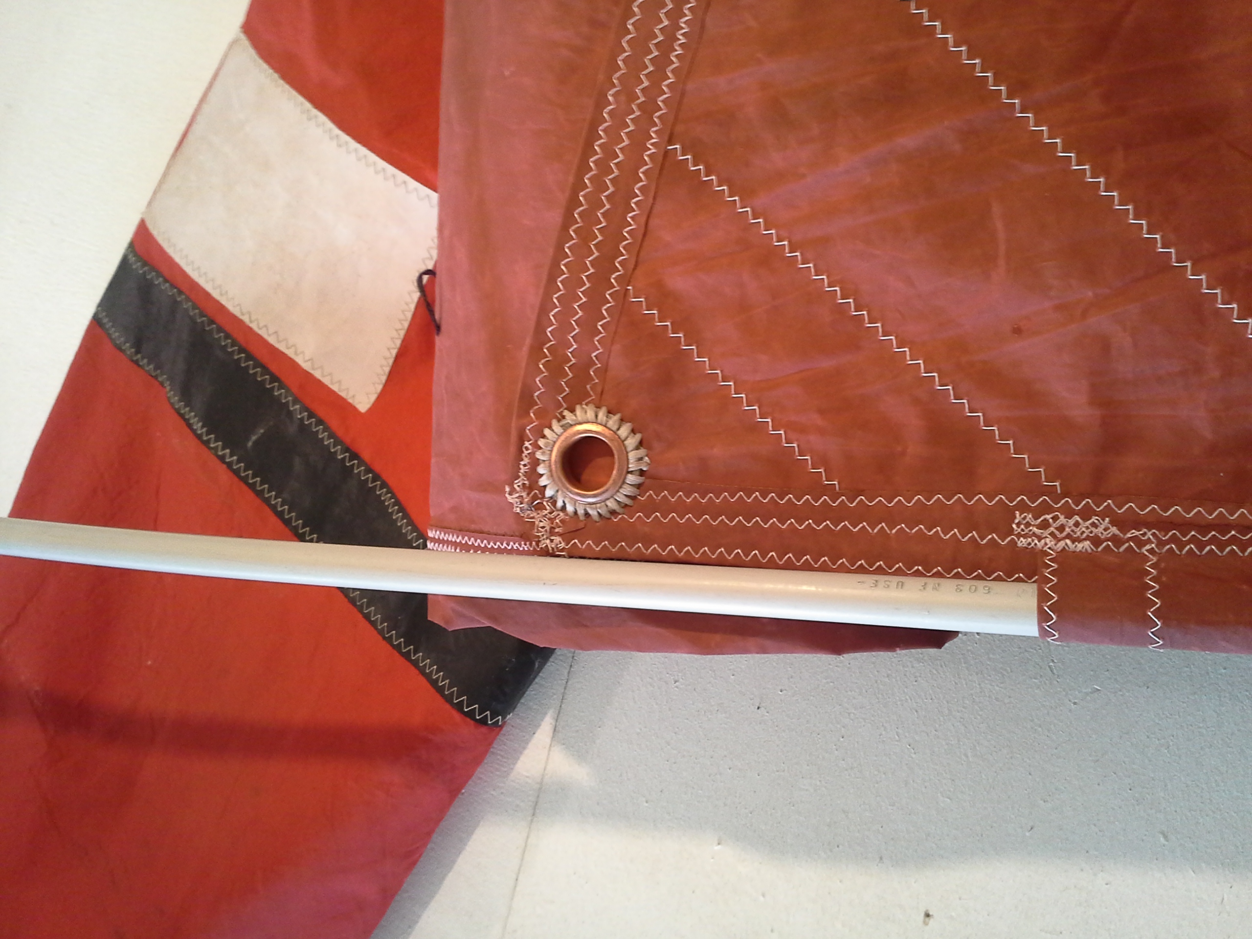

Re: "Padélisation" en cours.
Exact.Padélis-Célakélos a écrit : 04 août 2020 08:59 De toute façon il faut démâter pour enfiler le génois par son gousset, non ?
Oui, mais là on est en présence d'un enrouleur "Herbulot".pilotedebord a écrit : 04 août 2020 21:40 Normalement un génois sur enrouleur se glisse par le bas dans la gorge de l'enrouleur.
C'est juste un tube PVC qui entoure l'étai et qui rigidifie un peu le génois (il n'y a pas de gorge).
On enfile l'enrouleur dans le gousset cousu sur le guindant du génois et on fixe celui-ci (avec une garcette) en haut et en bas.
On est dans une forme améliorée d'un emmagasineur.

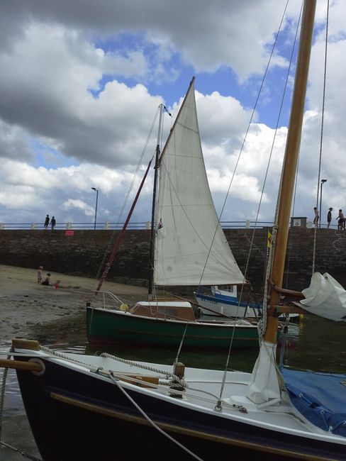

C'est exact, on est sur le même type " d'enrouleur " que sur les Maraudeur
La preuve en z'image

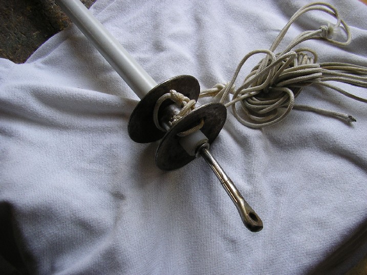

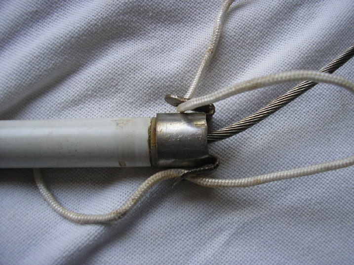

- Messages : 2395
Ouh le joli génois !
Pour être tout à fait complet, voici deux photos du dit enrouleur : le haut et le bas.
Je n'avais jamais vu la photo du haut.
Et du coup j'ai un gros doute . . .
Donne moi la CIRCONFÉRENCE maxi au niveau des deux crochets, s'il te plait .
Sur mon Maraudeur je n'avais pas ces deux crochets en haut, du coup je doute pour la taille du gousset

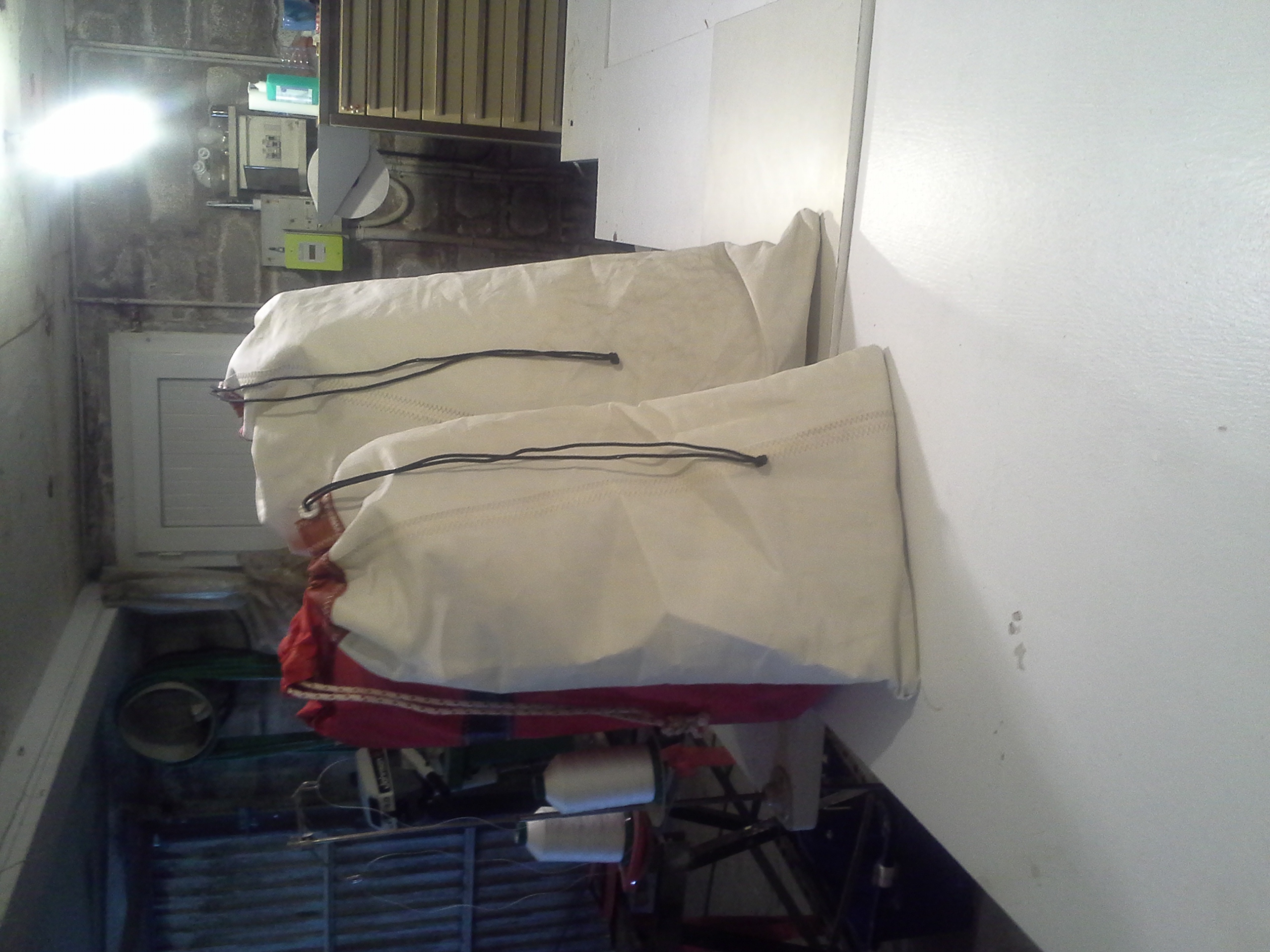

Voila, la garde robe de Golvanig est prête .
Du fait de l'épaisseur du tissu tu n'est pas prêt d'en voir le bout.
Peut être pas affronter le Cap Horn, mais au moins les Williwow du détroit de Magellan
- Messages : 2395
Ouah !!! Avec les jolis sacs à voile qui vont avec !

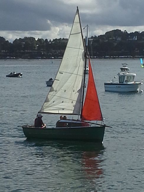

Voici donc le résultat de nos élucubrations voilistiques, Gwengolo en Maîstre d'œuvre, très précis comme d'hab' dans ses demandes, l'à peu près ayant été banni de son vocabulaire depuis un lustre et demi , ce qui me va, et Padélis en exécuteur des basses z'œuvres avec son tissu, son fil et son dé à coudre électrique
Premier essai de hissage de la GV et réglage de la quête du mat Premier essai sous voiles :
Mes conclusions ?
Pour des raisons pratiques( absence des vergues) nous n'avons pas testé le tape-cul qui sera sans doute un peu à reprendre.
J'ai été surpris par les qualités de navigation du bateau, malgré qu'il soit plutôt léger,peu quillé et très faiblement lesté, il marche bien
Bien équilibré sous génois et Gv il ne sollicite pas le barreur.
Léger il démarre dans un vent de pet de Nonne .
Mais il a quand même une bonne stabilité de formes.
Malgré le plan anti-dérive assez faible, le cap est satisfaisant.
Par contre, il a fallu que je retrouve mes habitudes de dériveur, moi qui ne fais plus que du quillard.
C'est à dire ne pas hésiter à monter au rappel dans les surventes et recentrer rapidement les poids dans les molles.
Des points à améliorer ?
Voir le problème avec les espars du tape-cul , rectifier la voile éventuellement.
Reculer le filoir avale-tout de génois qui est beaucoup trop avancé.
Peut être à moyen terme voir à consolider ou changer le mat qui est quand même trop peu rigide dans les hauts.
Reculer les galhaubans qui ne permettent pas de rigidifier suffisamment l'étai .
Pour conclure, pour moi que du bonheur, je ne crois pas m'avancer en disant que c'est un bateau réussi et une magnifique Baie pour faire ces premiers essais.
Je ne parle évidemment pas du cagnard Breton qui nous a suivi et poursuivi toute cette journée
