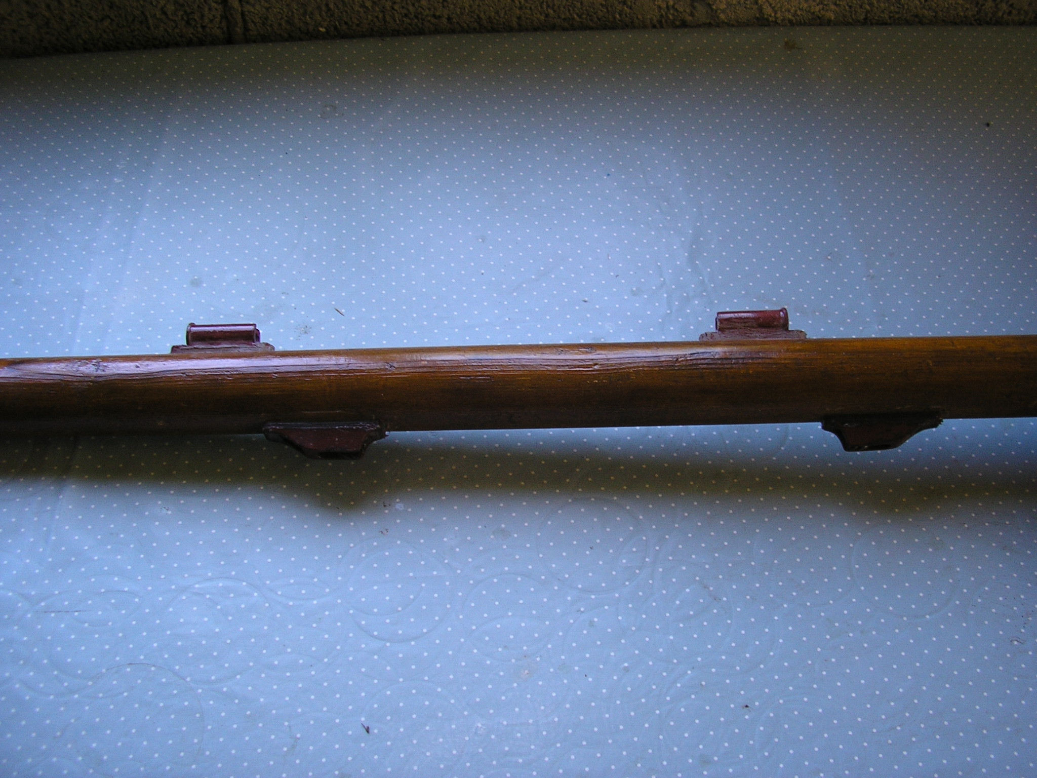

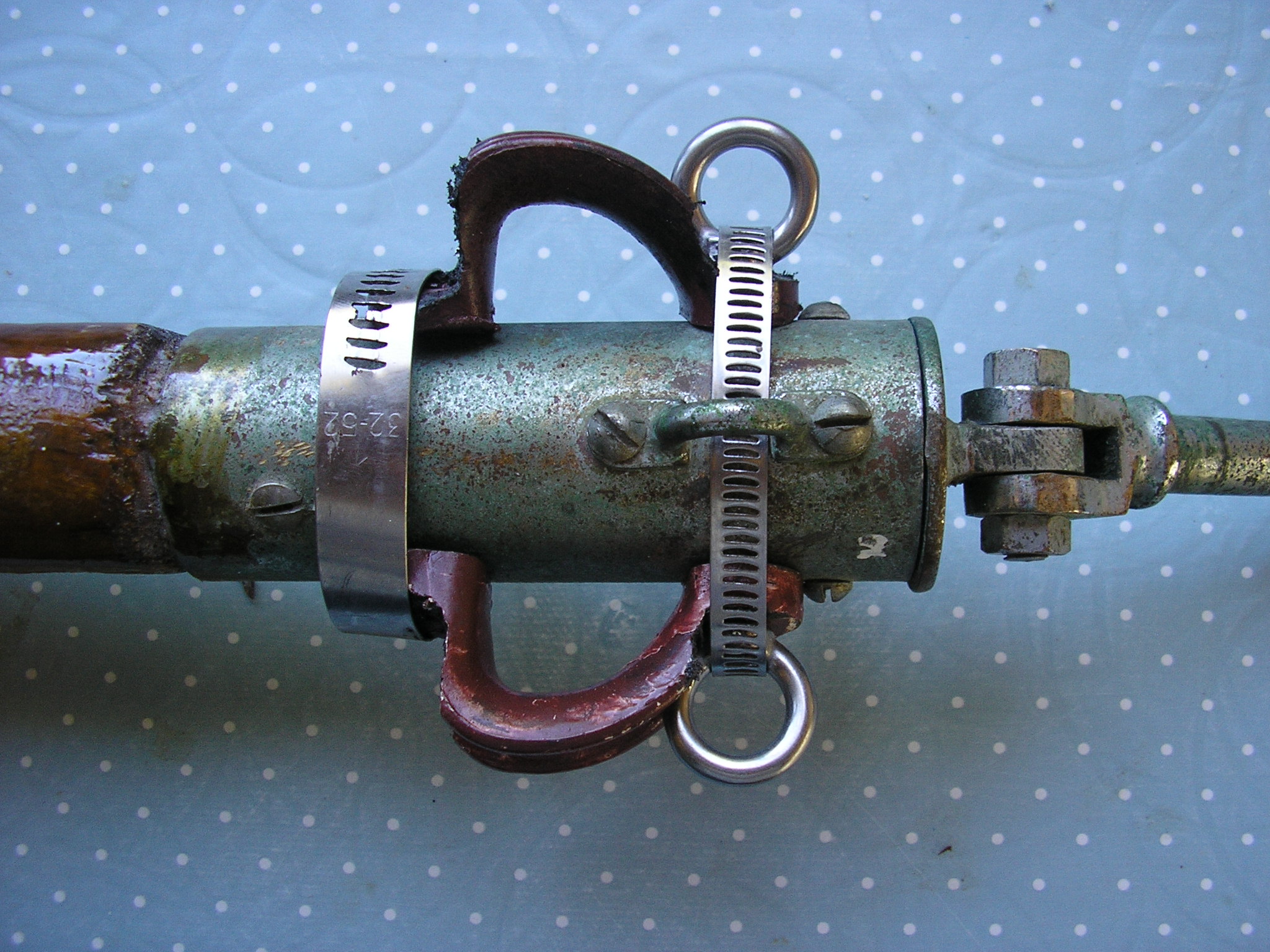

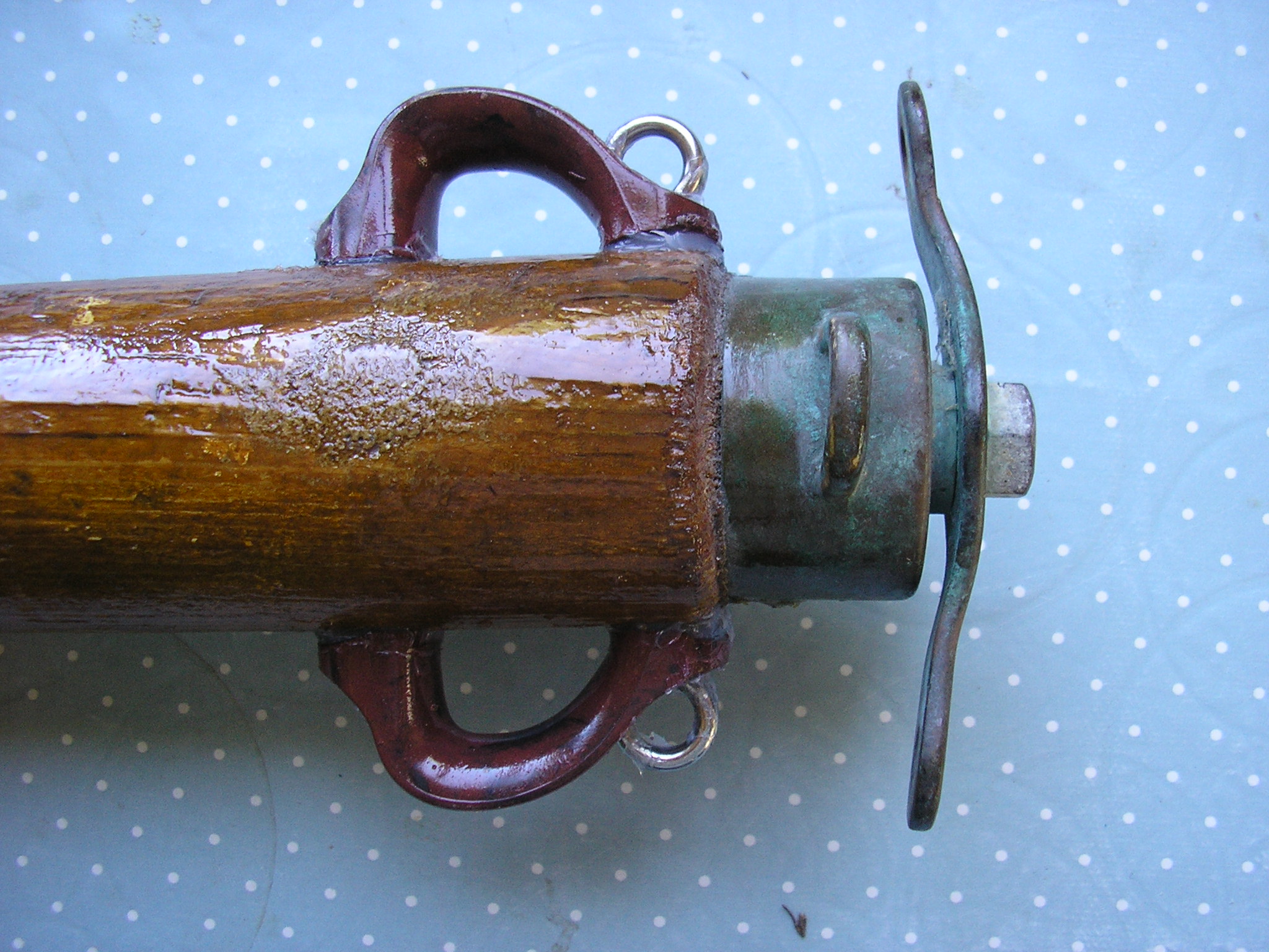

Bricolage sur la bôme, pour les prises de ris "semi-automatiques".
L'arrière (côté écoute).Le milieu.le devant (côté mât).Il va peut-être falloir mettre un peu de peinture marron, pour cacher tout cet inox...

et une soudure, c'est pas possible ?
Re: "Padélisation" en cours.
Désolé Gwengolo, mais ce n'est pas bon du tout
D'abord côté vit de mulet :
enlève cette usine à gaz et remplace le tout par une simple garcette volante que tu frapperas entre l'œil de ris et le dessous de l'articulation au moment de prendre ton ris.
Le tout tenu par un simple nœud de vache, j'ai le même principe sur mon canot, c'est simplissime et ça fonctionne sans soucis.
Pour tendre la bosse de ris:
Il est important que la bosse de ris parte, disons de tribord de la bome, passe par l'œillet et redescende vers ton pontet DE BABORD avant de filer sur le coinceur.
Ainsi la force est répartie de chaque côté de la bome.
Sinon tu risques le vrillage et le bois n'est pas prévu pour travailler comme ça.
Ce n'est pas tout, ce serait trop simple
Les pontets pour le deuxième ris doivent être positionnés devant les premiers, de manière à bien plaquer la voile sur la vergue et éviter qu'elle ne remonte et rende le réglage trop mou.
Mais cela tu ne pourras le faire qu'une foi la voile à poste, pour bien les positionner, ni trop proche de l'œil de ris pour que le serrage soit effectif, ni trop loin pour éviter que le point d'amure ne remonte de trop.
Voila, ça été long à écrire, et donc à lire, mais c'est indispensable.

Si surement... pour celui qui sait souder de l'inox sur du laiton chromé...
Non, tu as bien vu.
Mais c'est pour faire joli, car je ne trouve pas pratique du tout la prise de ris par enroulement.
- Messages : 2395
J'ai eu raison de poster ces photos : de la discussion naît la lumière.
C'est sûr que ça inspirerais plus confiance, mais c'est un peu plus compliqué qu'avec mon système.Padélis-Célakélos a écrit : 08 juil. 2020 12:39 enlève cette usine à gaz et remplace le tout par une simple garcette volante
Je vais quand même y réfléchir...
C'est ce qui est prévu : la bosse est fixée dans l'anneau d'un côté, monte dans l'oeillet de ris et redescend dans le filoir de l'autre côté, puis va au coinceur.Padélis-Célakélos a écrit : 08 juil. 2020 12:39 Il est important que la bosse de ris parte, disons de tribord de la bome, passe par l'œillet et redescende vers ton pontet DE BABORD avant de filer sur le coinceur.
Là, c'est vrai que j'aurais dû attendre d'avoir la voile pour les positionner...Padélis-Célakélos a écrit : 08 juil. 2020 12:39 Les pontets pour le deuxième ris doivent être positionnés devant les premiers,

Pour positionner mon accastillage de bome j’ai pensé à ma tête, il y a toujours un moment ou l’on oubli la perfidie de cet espar qui n’est pas en bois de guimauve.
Donc pas de taquets sur les flanc et le dessous dans l’arc de percussion avec un crâne mou.

Il serait, en effet, peut-être préférable de les remonter un peu.

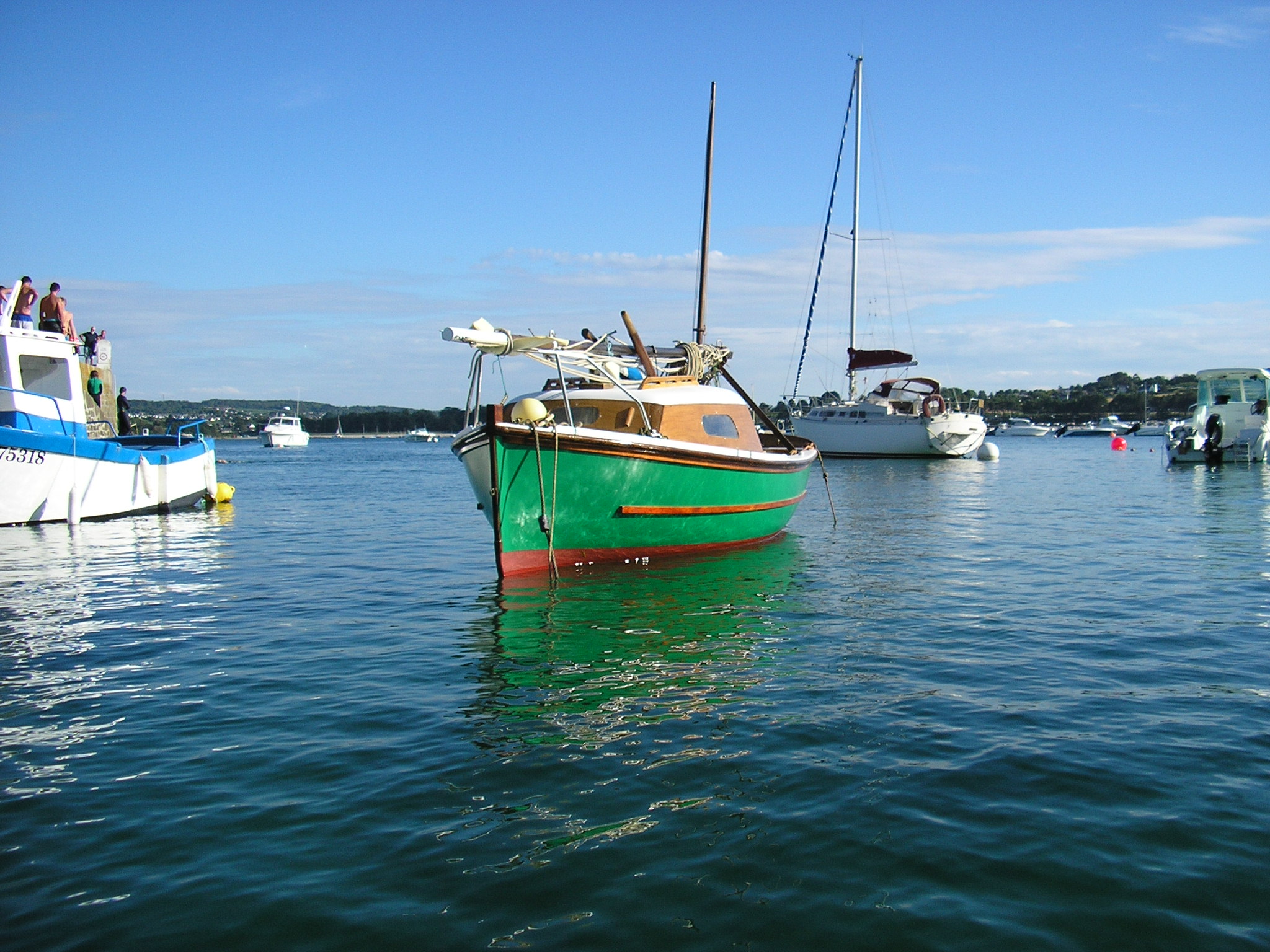

Le bateau est à l'eau.
Je suis satisfait de ce que ça donne la coque.
Par contre pour le gréement, rien ne va : l'étai est tout mou alors que les haubans sont tendus... et le mât a de la quête avant !
Du coup le mât est tenu, mais il bouge dans tous les sens. pas question de hisser une voile dans ces conditions.
