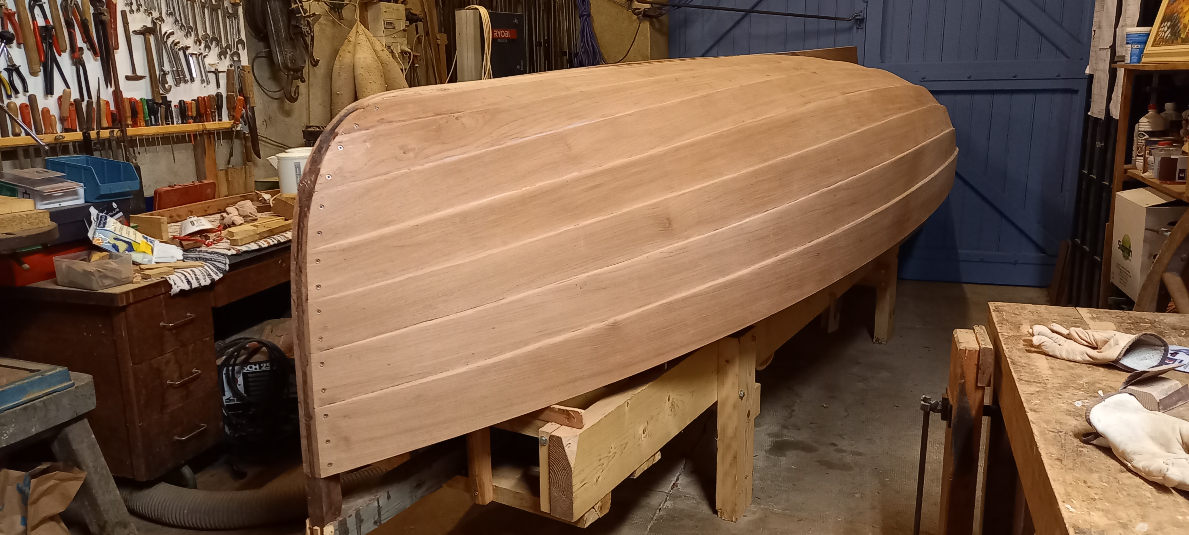

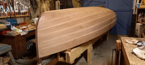

Les clins sont posés.
Avant de façonner et fixer la fausse quille et la fausse étrave je vais faire une imprégnation époxy.
Question aux spécialistes :
Quel degré de ponçage est nécessaire avant l'imprégnation ? J'ai déjà dégrossi avec un papier à 80. Le ponçage de finition doit-il être fait avant l'imprégnation époxy ou plus tard après les couches de peinture et vernis ultérieures ?
Franck

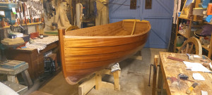

Après la fausse étrave, collage de la fausse quille.

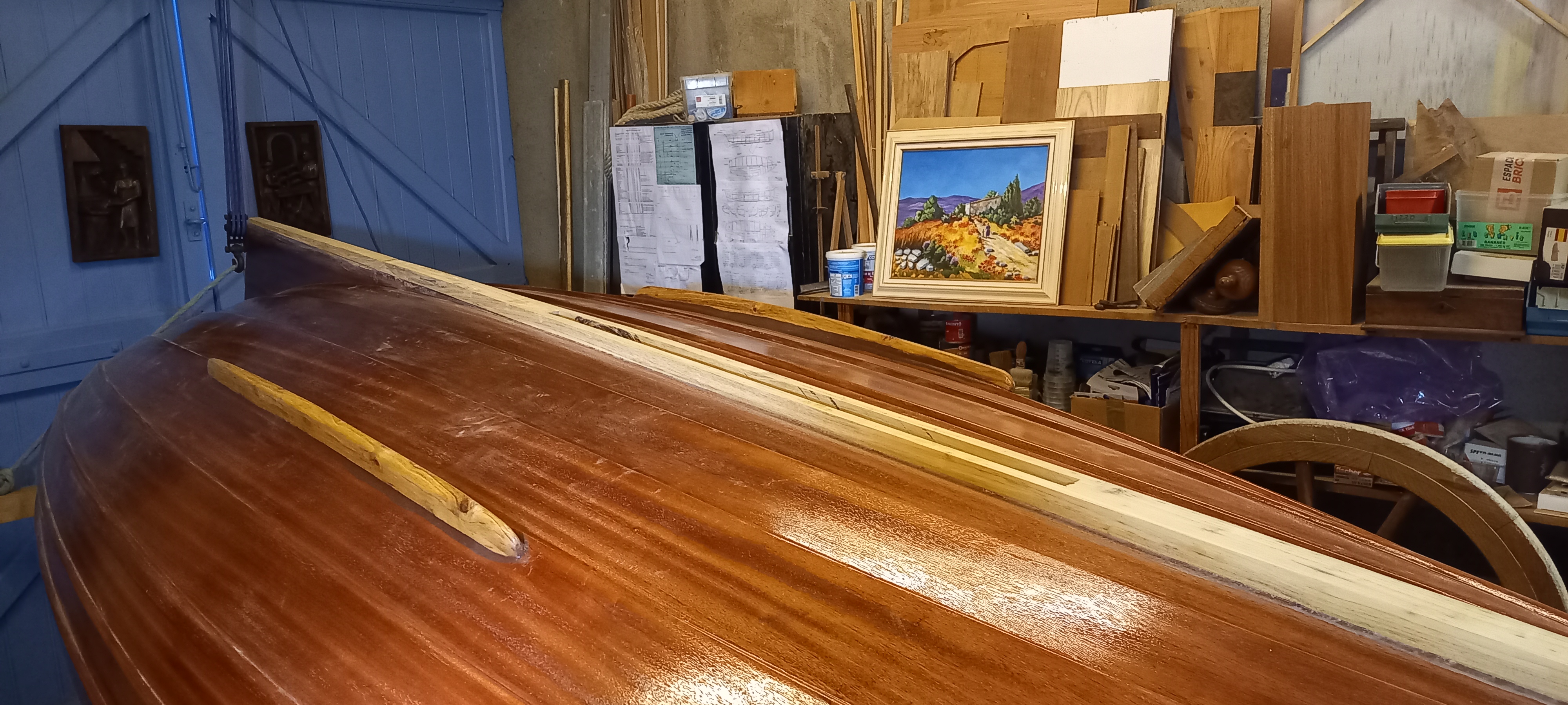

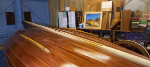

Fausse quille et ventrières posées.
Avec la satisfaction d'utiliser un bois dur débité dans un acacia du jardin. :wink:

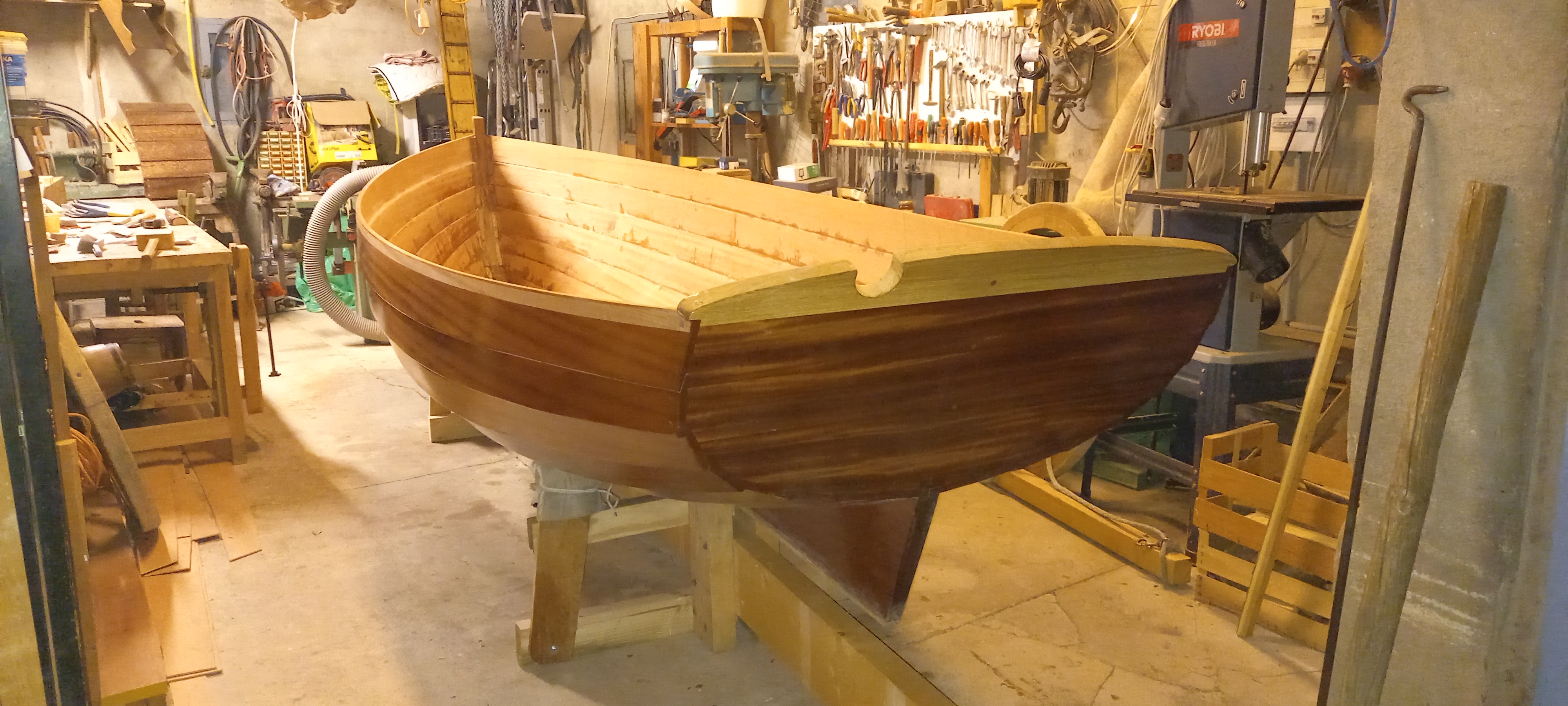

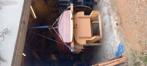

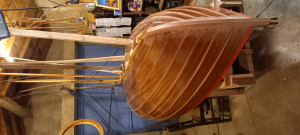

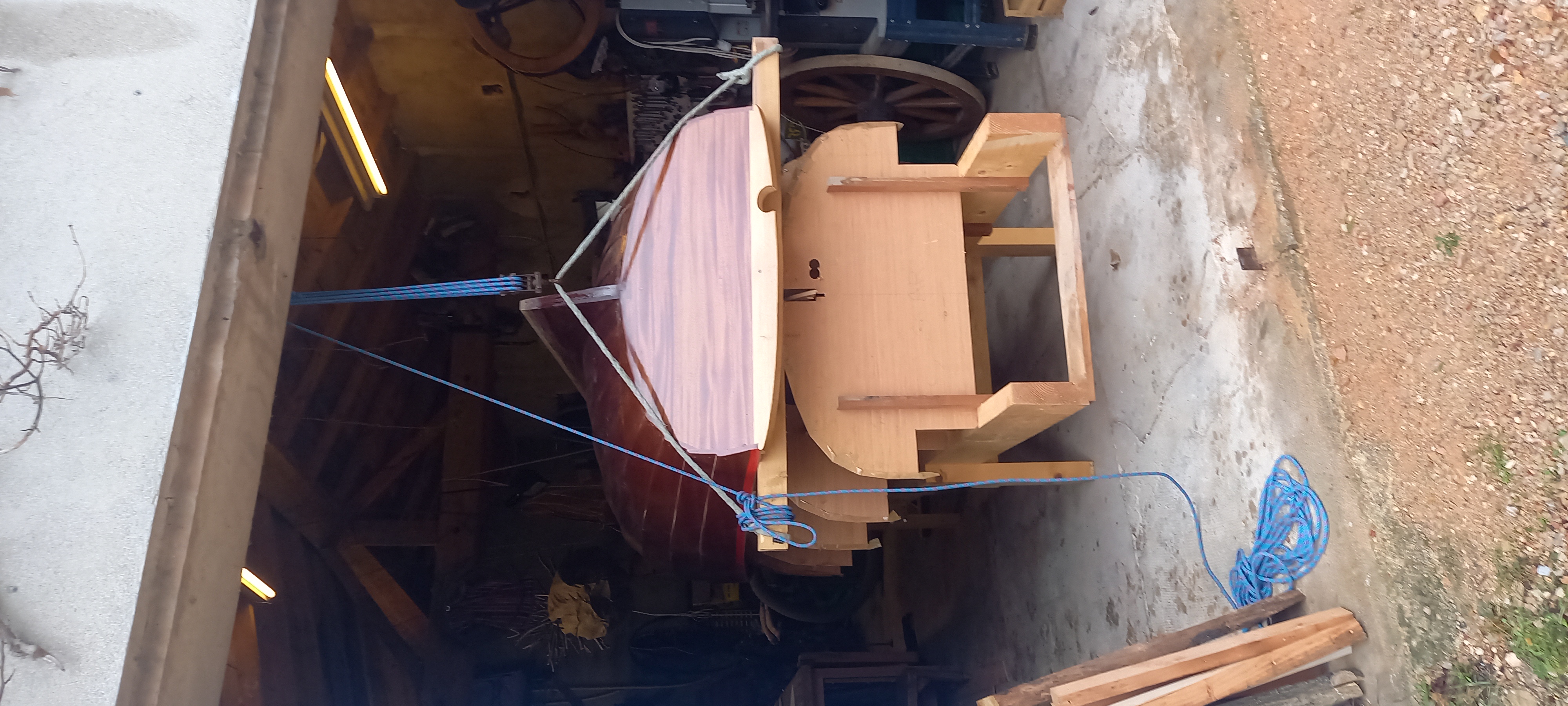

Suspension de la coque pour l'extraire du mannequin.
Déplacement pour un retournement en douceur sur des matelas de salle d'escalade.

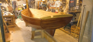

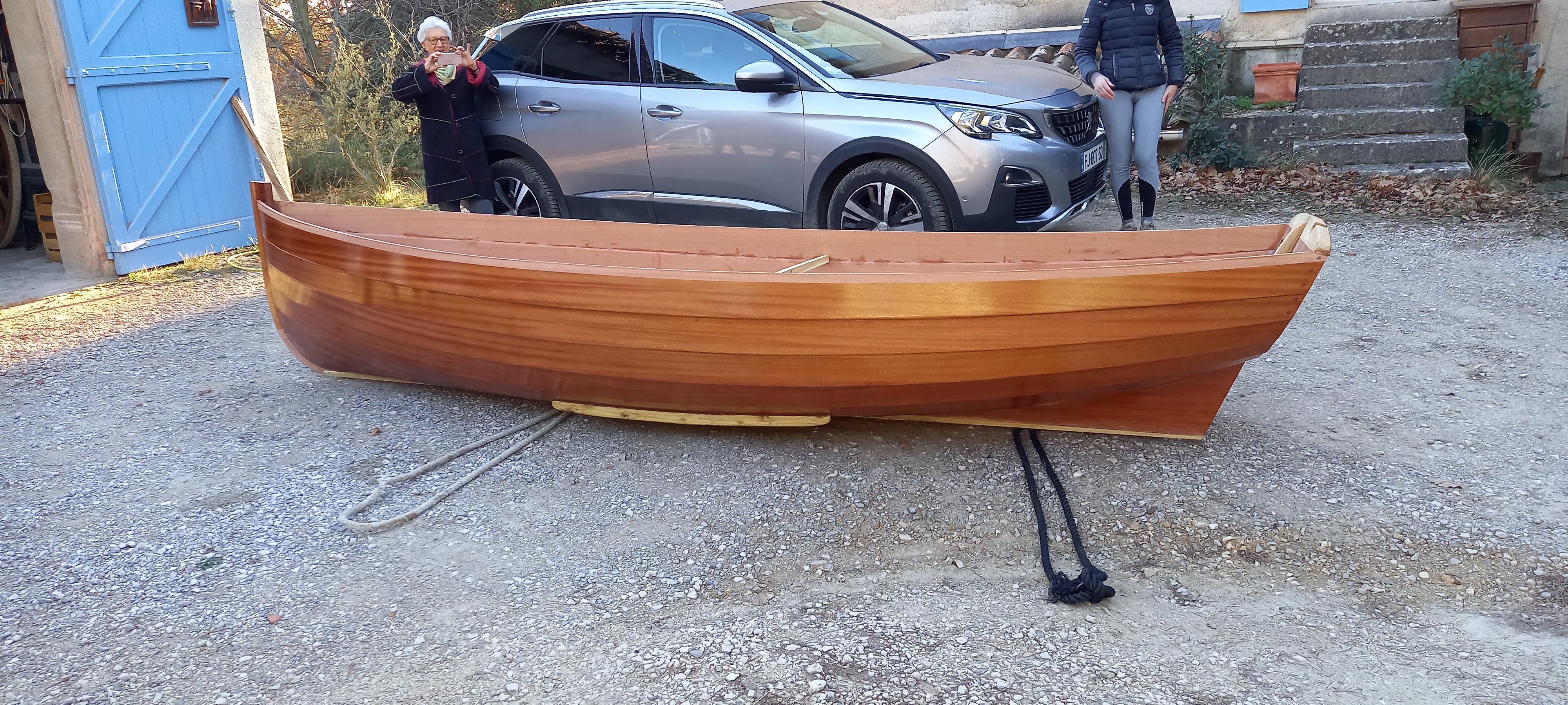

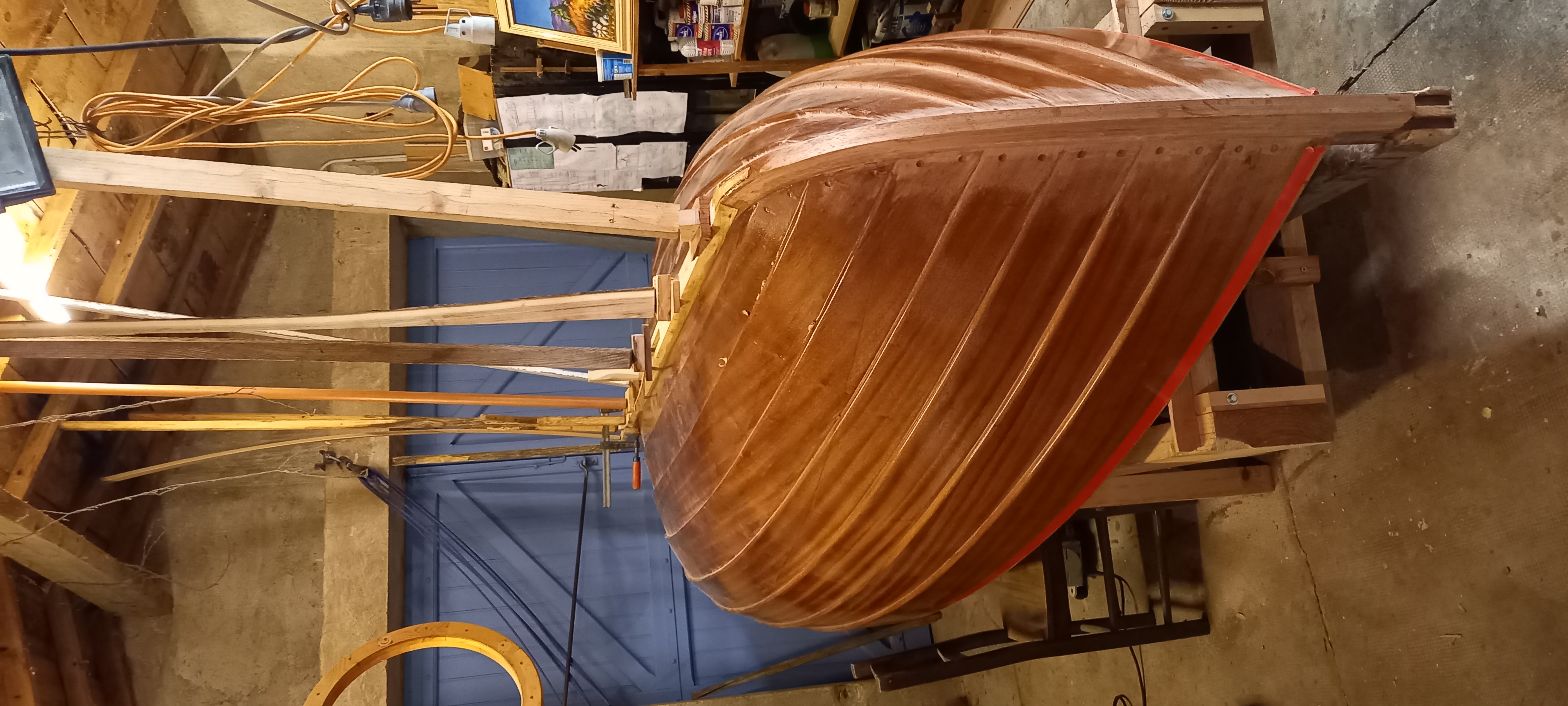

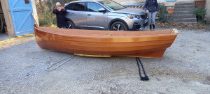

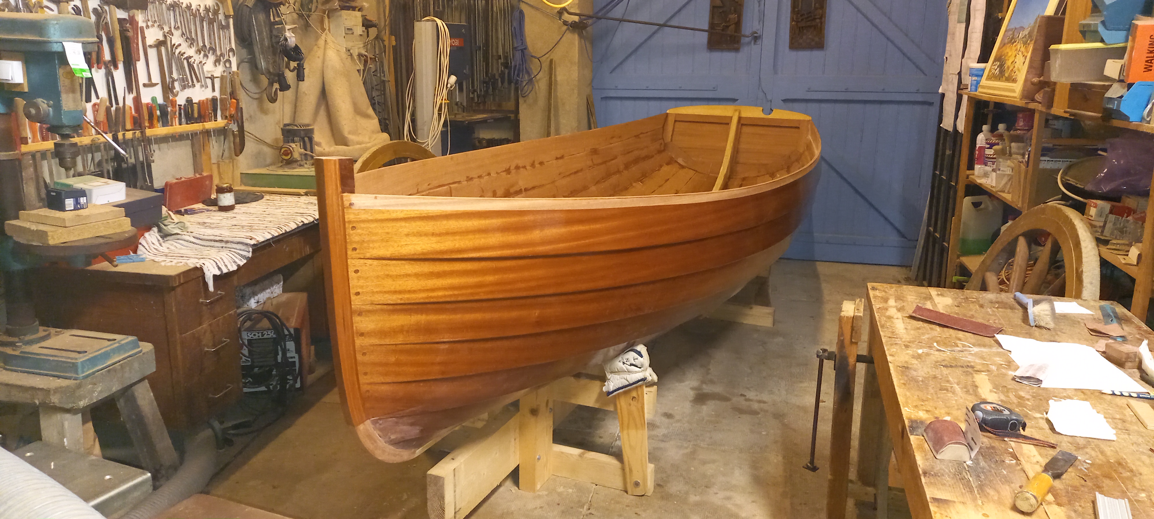

Retour à l'atelier sur un nouveau chantier prévu pour travailler dessus et dessous pour la pose des membrures et du caisson de dérive.
Prochain travail : poncer l'intérieur de la coque...
Première vision des lignes du bateau dans le bon sens.
