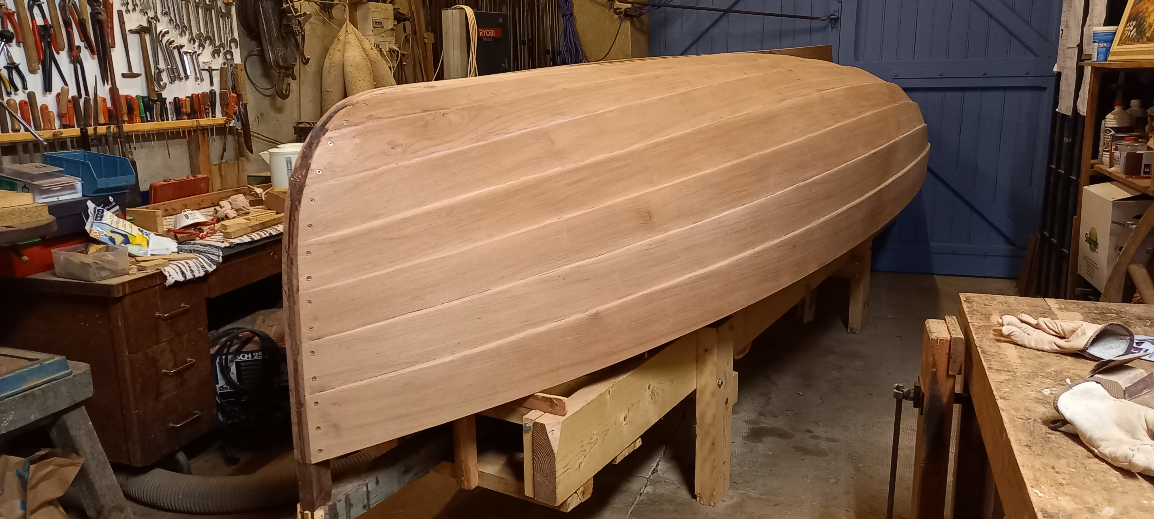

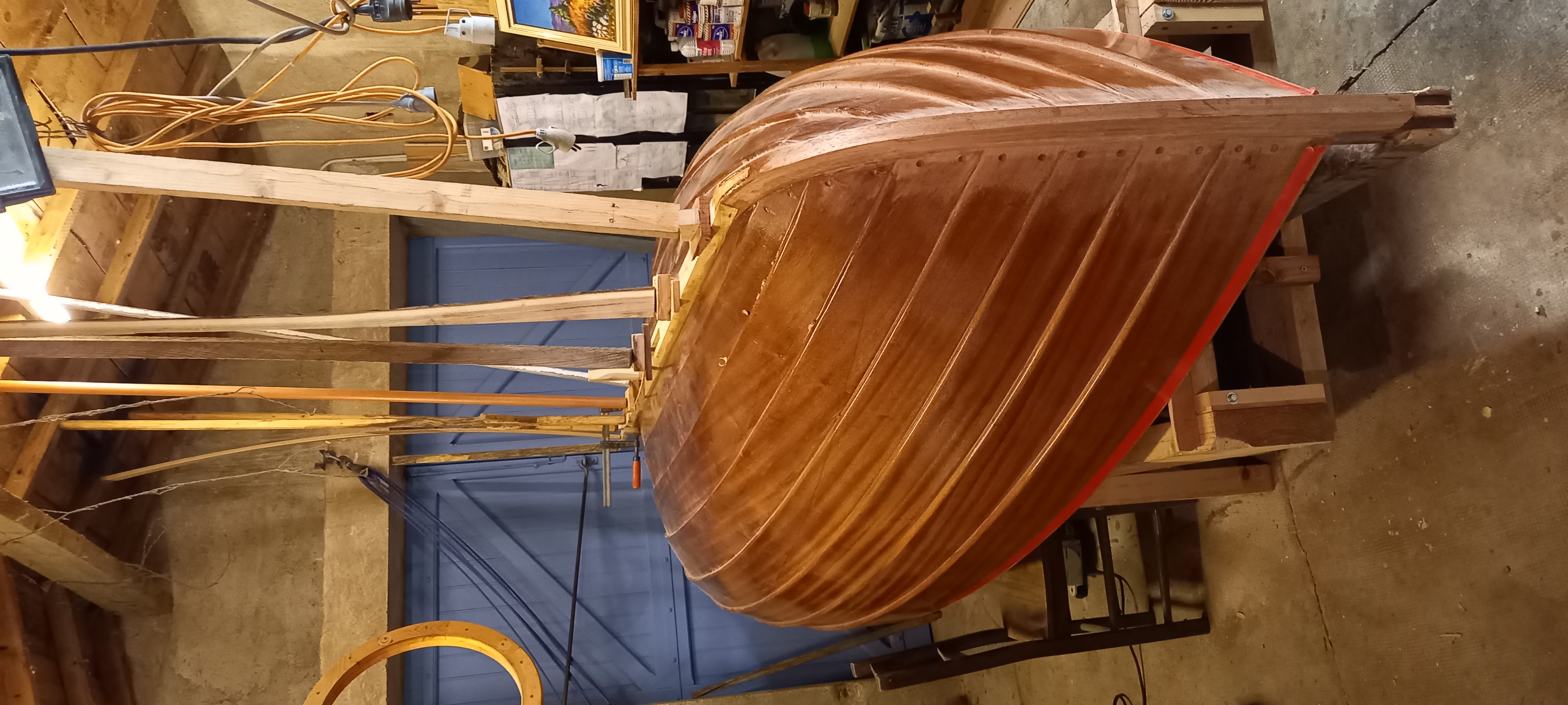

Les clins sont posés.
Avant de façonner et fixer la fausse quille et la fausse étrave je vais faire une imprégnation époxy.
Question aux spécialistes :
Quel degré de ponçage est nécessaire avant l'imprégnation ? J'ai déjà dégrossi avec un papier à 80. Le ponçage de finition doit-il être fait avant l'imprégnation époxy ou plus tard après les couches de peinture et vernis ultérieures ?

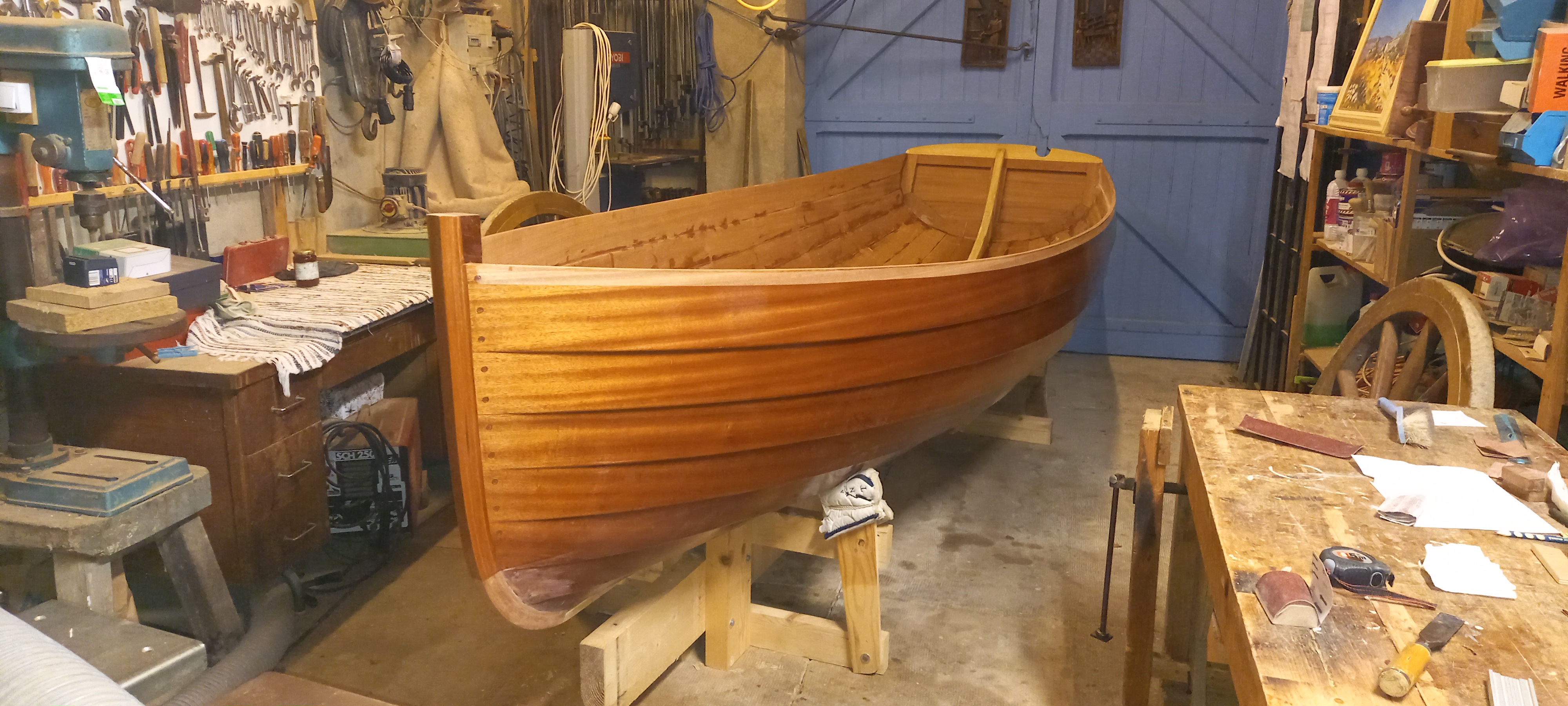

Après la fausse étrave, collage de la fausse quille.
Re: Canot Aber à clin en bois massif
Ca avance bien !
Franck
- Bosco
- Messages : 60
- Enregistré le : 26 mars 2022 22:06
- Loisirs : Randonnées en autonomie, voyages à vélo, croisières en voilier, travail du bois.
- Localisation : Aix en Provence

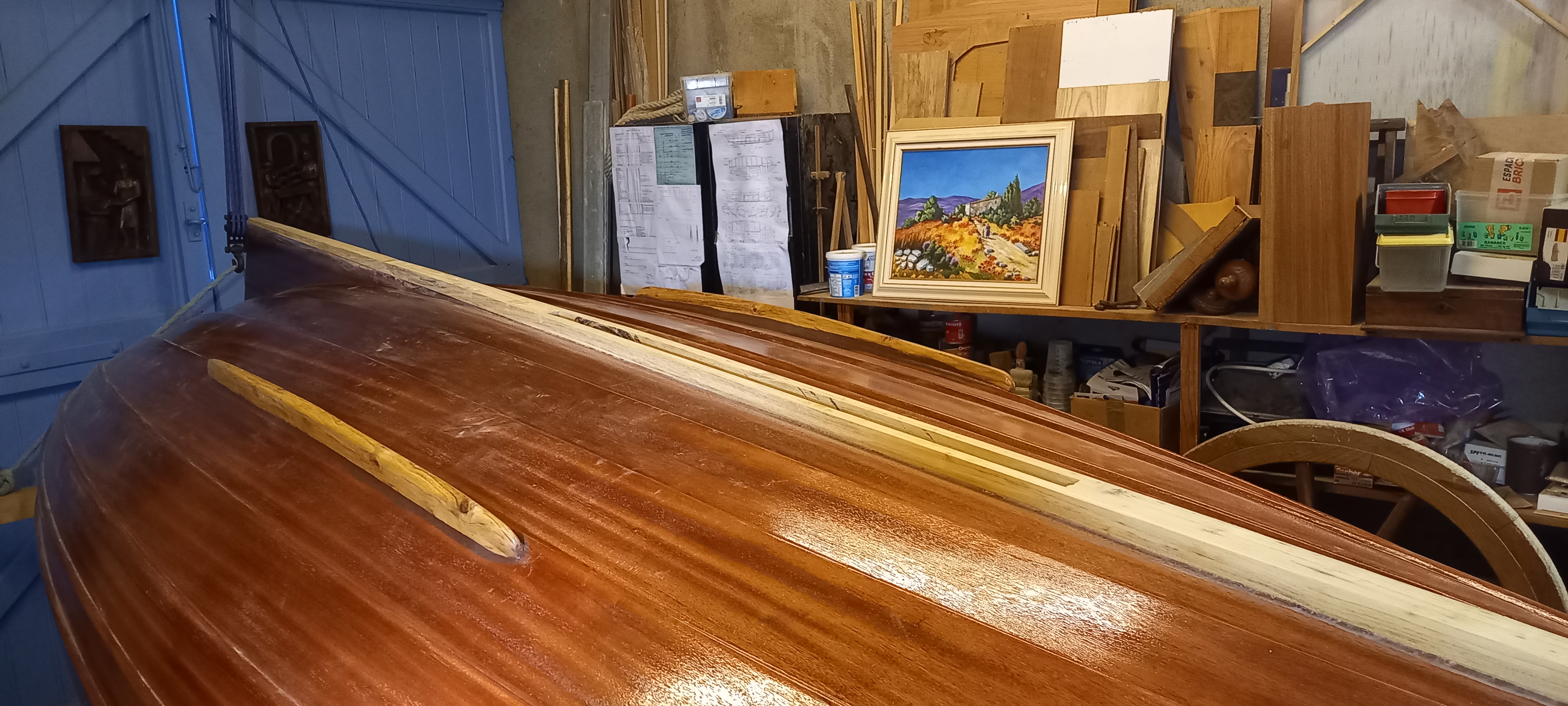

Fausse quille et ventrières posées.
Avec la satisfaction d'utiliser un bois dur débité dans un acacia du jardin.
