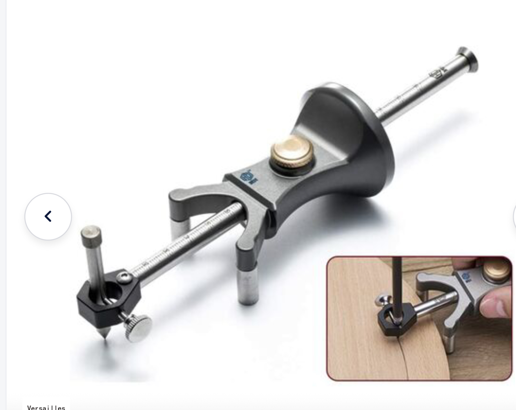

Ce que je propose , une solution simple , le crayon étant perpendiculaire , la reproduction sera assez simple et fidèle . Tenir la règle de niveau est assez simple pour moi . Bateau sur remorque et planche fixe .
Ce qui m'a donné l'idée , c'est ça .

Ton "petit" appareil semble en effet intéressant.
Mais ce qui semble problématique, c'est la longueur du tasseau à porter à bout de bras, tout en conservant un œil en permanence sur le niveau (déjà dit par Wedell).
C'est pour ça que Pilotedebord propose de fabriquer un système de coulissage vertical qui maintiendra le tasseau en position horizontale permanente.
En tout cas, comme tu es obstiné (c'est toi qui le dit) tu vas tester ton idée... et ainsi on saura ce qu'il en est... :wink:
On attend donc le résultat et tes conclusions avec impatience.

safioranPM a écrit : 09 janv. 2022 14:21 La technique de la règle magique , peu adaptée aux courbes .
La règle magique est parfaitement adaptée aux courbes.
Tu prends plusieurs points sur la courbe, tu reportes ces points sur ta plaque, et tu fais filer une latte souple sur l'ensemble des points. Tu as reporté ta courbe :smt038

pilotedebord a écrit : 09 janv. 2022 11:42 Tu te fais bien chier à réinventer des choses qui existent mais pour la beauté du geste, je pense qu'il faut améliorer le système.
Le crayon angulé génère une imprécision dans le système.
fais un trou à l'axe de ta pièce horizontale et mets y le crayon.
ton chariot sur la coque doit pivoter également à l'axe de la pièce horizontale.
Fabrique un système de coulissage vertical qui permettra à ta pièce horizontale de monter et descendre.
Voilà, ça devrait fonctionner.
Moi je dis que la bonne idée est là :!:
Bon, on pourrait affiner avec un niveau laser monté sur le bras.
En bout des cellules détectrices différentielles avec zone 0 + et - le tout asservi à trois micro-moteurs pour garder le tout bien pil-poil dans les trois axes.
Une petite alim en 12V pour alimenter le tout et le tour est joué !
Enfantin, non ?
Bon, perso pour moi ça aurait été la règle mââââgic :D

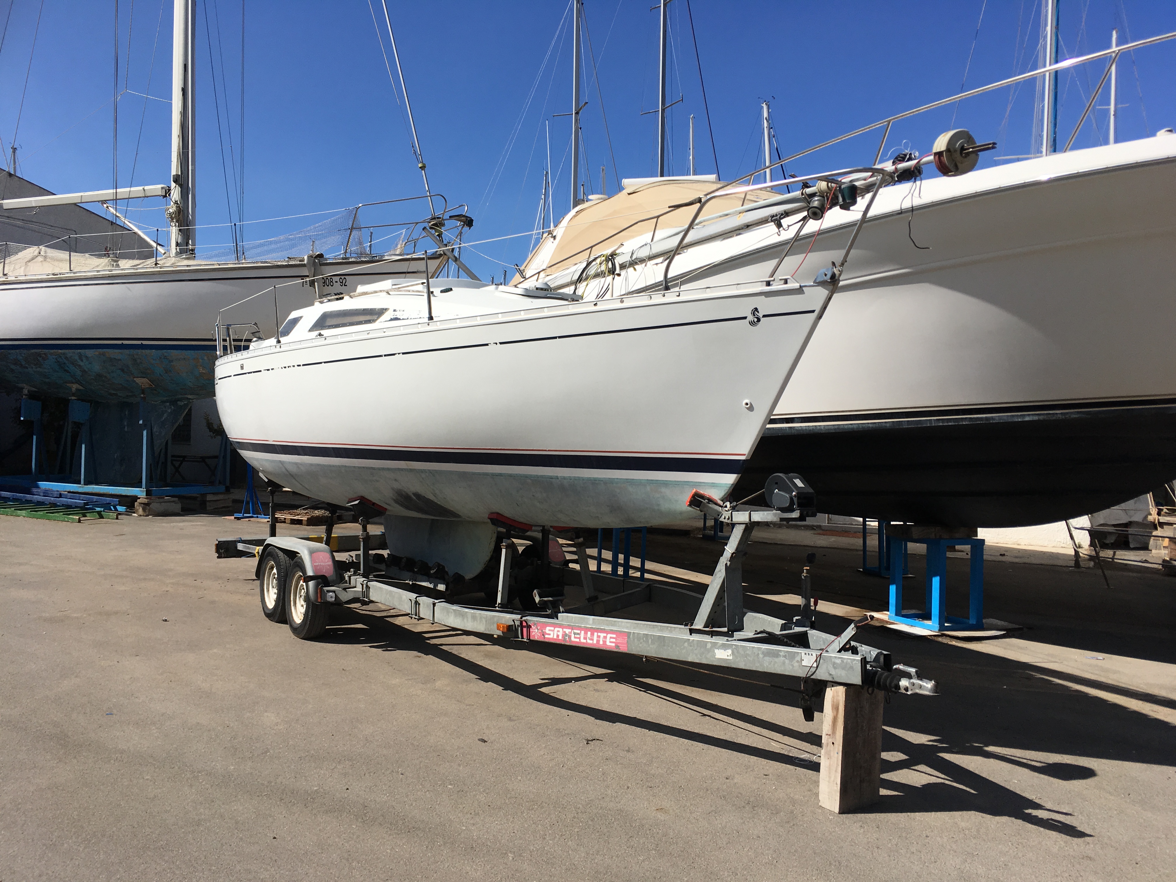

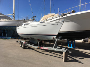

Eh les gars , ne vous en faites pas , je suis retraité mais ingénieur chimiste de formation et j'ai travaillé pendant 20 ans chez un leader mondial des résines , spécialisée dans la rhéologie donc la thixotropie des résines , je connais .
Pour ce qui est de ces relevés de courbes , je comprends que la démarche vous surprenne , mais voyez vous , mon petit First 26 est posé sur sa remorque avec 6 ou 8 patins caoutchouc , et quand je travaille son refit , certains tiroirs ne s'ouvrent plus , les portes ne sont pas alignées .
Si vous regardez la photo , vous verrez que j'ai pas très envie de saloper la coque avec de la strat.
J'ai eu un monotype , un 747 OD , et il était posé sur sa remorque dans un conformateur et c'était parfait .
Je n'ai qu'une envie , que mon petit FURAX soit bien calé vu qu'il stationne 4 mois par an dessus sa remorque .
Je l'aime bien mon petit outil :lol: :lol: :lol: :D

C'est en effet le soucis des coques modernes qui se plient de plaisir une foi au sec :?
En te lisant, je vois un soucis avec ton relevé de dimensions prises au sec.
C'est que tu vas relever aussi les déformations de la coque, non ?
Ce bateau n'est pas ancien, il ne serait pas plus simple de demander à Bénéteau ou au cabinet d' Archis un relevé de formes de carènes ?
Au moins ainsi ton bateau serait dans ses vraies formes.
PS:
J'ai été confronté à ce genre de problème sur un bateau plastoc moderne.
Après échange du moteur au sec et réglage de l'ensemble, l'alignement de l'arbre d'hélice est à reprendre un foi le bateau à l'eau.
La forme arrière de la carène avait bougé un peu une foi appuyée sur l'eau :?
