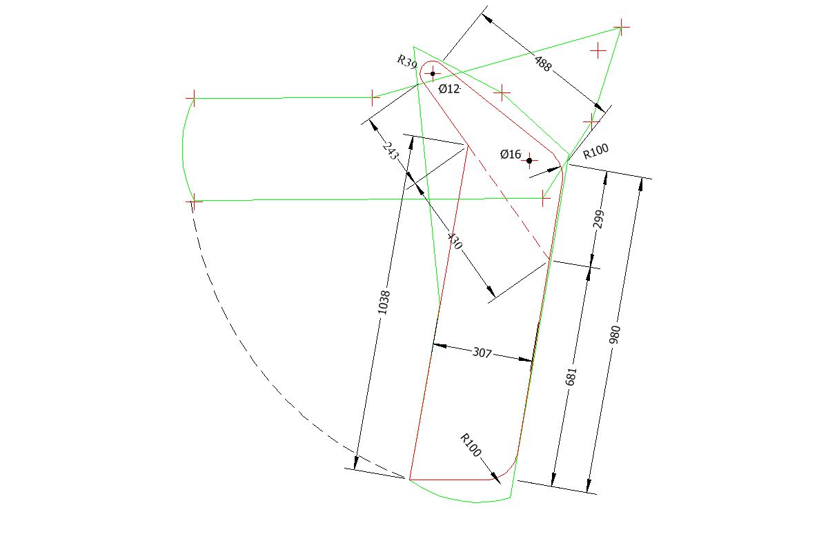

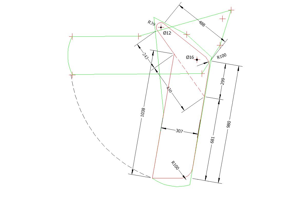

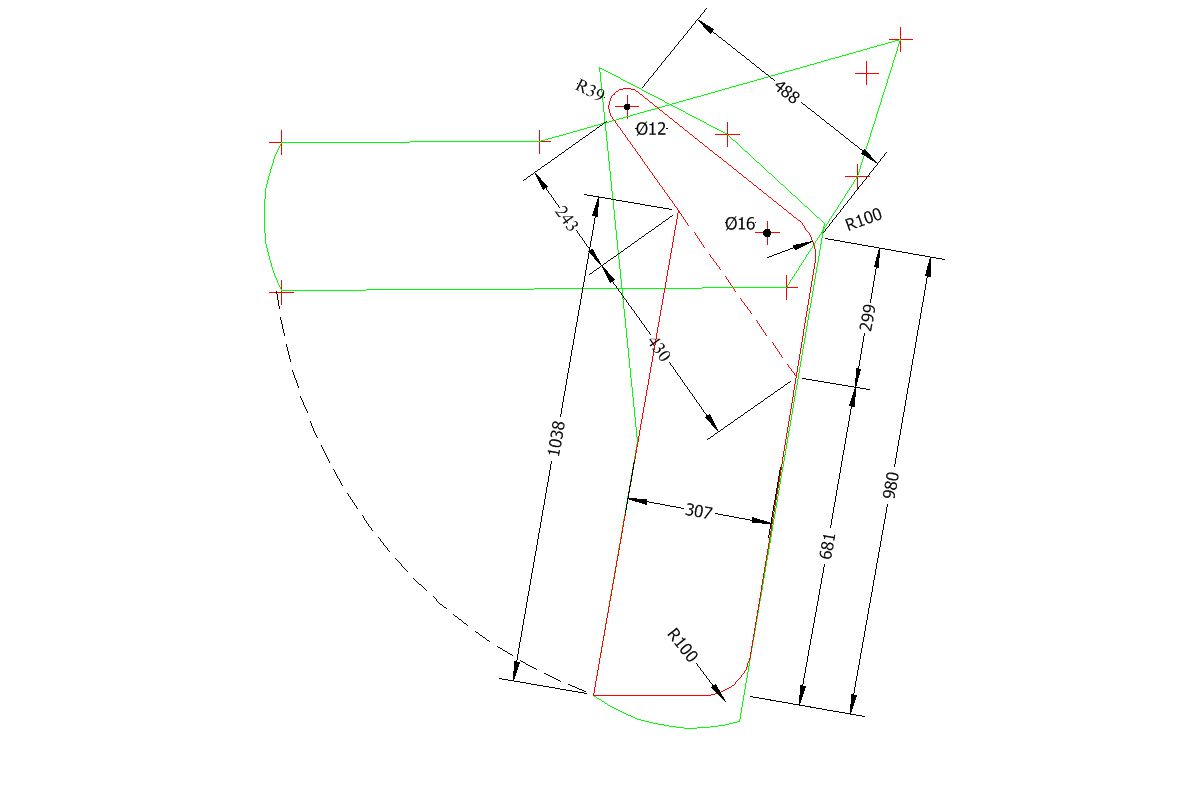

J'arrive après la bataille :(
En vert le tracé de pilote
En bleu le même basculé comme sur le plan de popaul
En rouge ma proposition
> partie basse modifiée
> partie haute simplifiée
> réalisable en deux parties (pointillé)
Surface : 0,325m²
Poids : environ 13 kg
edit :16h07 dessin modifié suite erreur

Pas du tout, il n'y a pas encore eu de bataille.
Pour l'instant la seule chose en cours, c'est l'assemblage de 2 bouts de tôle pour n'en faire qu'un seul.
Je trouve ta proposition très bien et le produit fini devrait assez y ressembler mais j'ai une remarque: Dans ce dessin, la partie (dérive basse) qui reste dans le puits sera plus étroite que précédemment et les efforts latéraux seront moins bien répartis sans qu'il y ait une simplification dans la fabrication puisqu'il y a quand même un décroché.

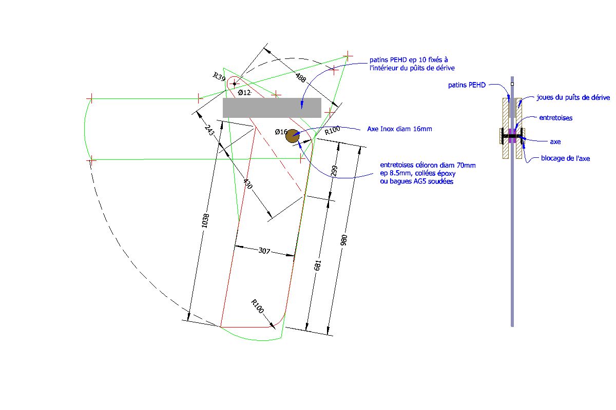

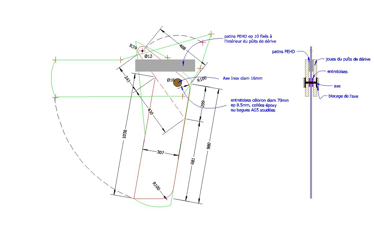

Je n'ai pas d'inquiétudes pour ce qui concerne la dérive vu l'épaisseur du métal.
Quand elle est baissée il s'exerce une force transversale qui crée un couple autour de l'axe.
Deux effets :
elle va tendre à glisser sur l'axe : 32-15= 17mm de jeux.
Donc il faut placer des entretoises sur cet axe pour éviter les déplacements transversaux.
Ces entretoises peuvent être de vulgaires rondelles de n'importe quoi ou mieux être en métal et soudées à la dérive.
L'axe seul absorbera difficilement le couple.
Les portées sur le bois vont s'user ou se déformer.
Pour soulager l'axe et ses portées, il serait plus simple de positionner des patins de glissement dans le puits.
Comment les fixer ?
Je peut fournir dans la semaine prochaine :
> axe en inox diam 16mm à condition de connaître la longueur.
> bagues en Ag5 diam 70mm, ep 8,5(ou autre), percées à 16mm prêtes à souder :D
> bagues dito en céloron, prêtes à coller.
> PHD noir ou blanc ep. 10mm.

Ce n'est pas aux efforts sur la dérive qui m'inquiétaient mais les efforts de la dérive sur le puits, plutôt. :D
Pour les rondelles en alu, je n'ai pas de quoi les souder sinon ce serait déjà fait mais il était question de faire des joues en planche à langouille. Je comprends bien que cela pourrait être interprété comme un retour sournois d'un amateur de légumes mais bon, il faut que tout le monde participe.
À défaut, j'ai moi aussi du PEHD en bandes de 45X18 que je peux passer dans la raboteuse pour les mettre à dimensions ad hoc mais pour les fixer, il va falloir la jouer fine.

Le puits de dérive devra se débrouiller pour encaisser les efforts :smt033
Sinon à quoi servirait-il ?
Pour fixer les patins ?
Le PE ne se colle pas (c'est pour ça qu'on l'aime).
Donc fixations mécaniques.
> on positionne le patin à l'intérieur
> on le bloque avec des serre-joints
> on perce de l'extérieur 3 ou 4 trous de 5mm à travers le coté du puits et le patin
> on dépose le patin
> on taraude à 6x100 les trous du patin
> on agrandit les trous du puits à 6
> on fixe le patin par des vis en inox TH ou TF de 6, coupées à la bonne longueur pour ne pas dépasser
> on recommence pour l'autre patin

Re: Dérive : new alu ou old en bois ?
le puits fait donc 40 mm.
La future dérive 15 mm.
reste donc 40-15=25 mm à combler.
2 morceaux en PEHD de 10 à 12 mm devraient suffire.
Pour encaisser les efforts, je pense que 2 quarts de cercle fixés autour de l'axe, comme dit précédemment, devraient suffire.
J'irai fouiller en magasin pour trouver des planches. Si trop épaisses, direction la raboteuse de 210 mm .
Pour l'axe, je réutilise le même en mettant un peu de jeu (ponçage fin au papier à eau).
