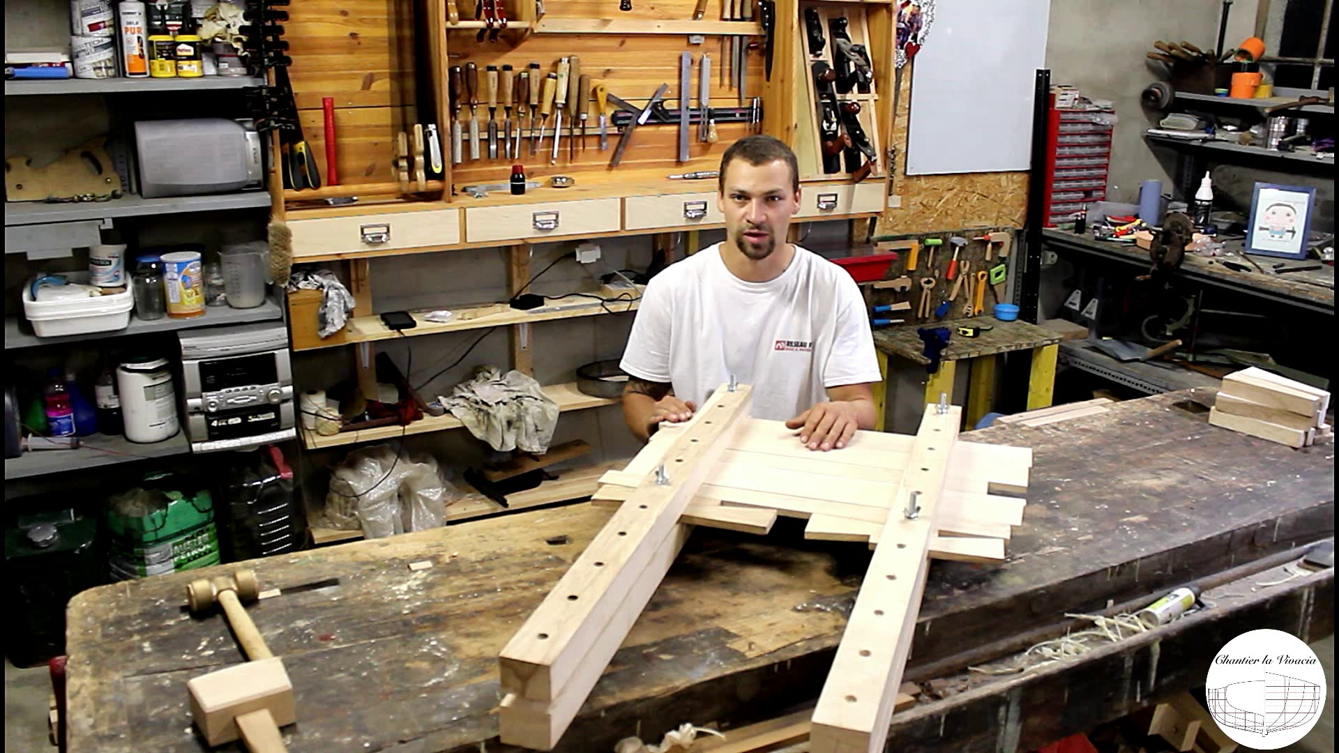

Salut les Boiseux je revient avec une vidéo de plus !!!
Cette fois j'avais besoin de serre joint dormant pour le collage du tableau alors je me les suis fabriquer et j'ai filmer tout ça :D
https://youtu.be/C3q3yEZg7KM

Simple et efficace :smt023 Je le note dans un coin de mon calepin !
Je suis impressionné par ta grosse scie :shock: et j'adore le petit établi à droite :smt007

Oui j'aime beaucoup ce genre de conception simple
En général je part du principe que plus c'est simple de conception plus c'est simple pour l'utilisation, l'entretiens, et moins c'est chère
Ma scie est franchement génial c'est une Stanley elle a été conçus a l'époque pour être utiliser dans de dans un guide angulaire mais je m'en sert aussi pour ce genre de travail. le truc c'est que si je ne lui fait pas de passage au préalable c'est pas le top car elle est très lourde et grand et du coup on perd en précision

Merci pour cette vidéo.
Deux petites questions :
- le tube de 10 cm où passe la tige filetée "arrière", je suppose que c'est pour éviter d’abîmer la pièce de bois à coller ?
- du coup, les coins peuvent servir plusieurs fois ? (car eux ils vont être abîmés par la tige filetée "avant").

Il y a le fourreau en tube sur toute les tige filtrée donc les coins ne subissent pas trop si c’est un bois dur. néanmoins ils se marque quant même à force il vaut mieux donc utiliser une calme martyre à chaque tube. Un tasseau de sapin ou une quelconque chute suffit
