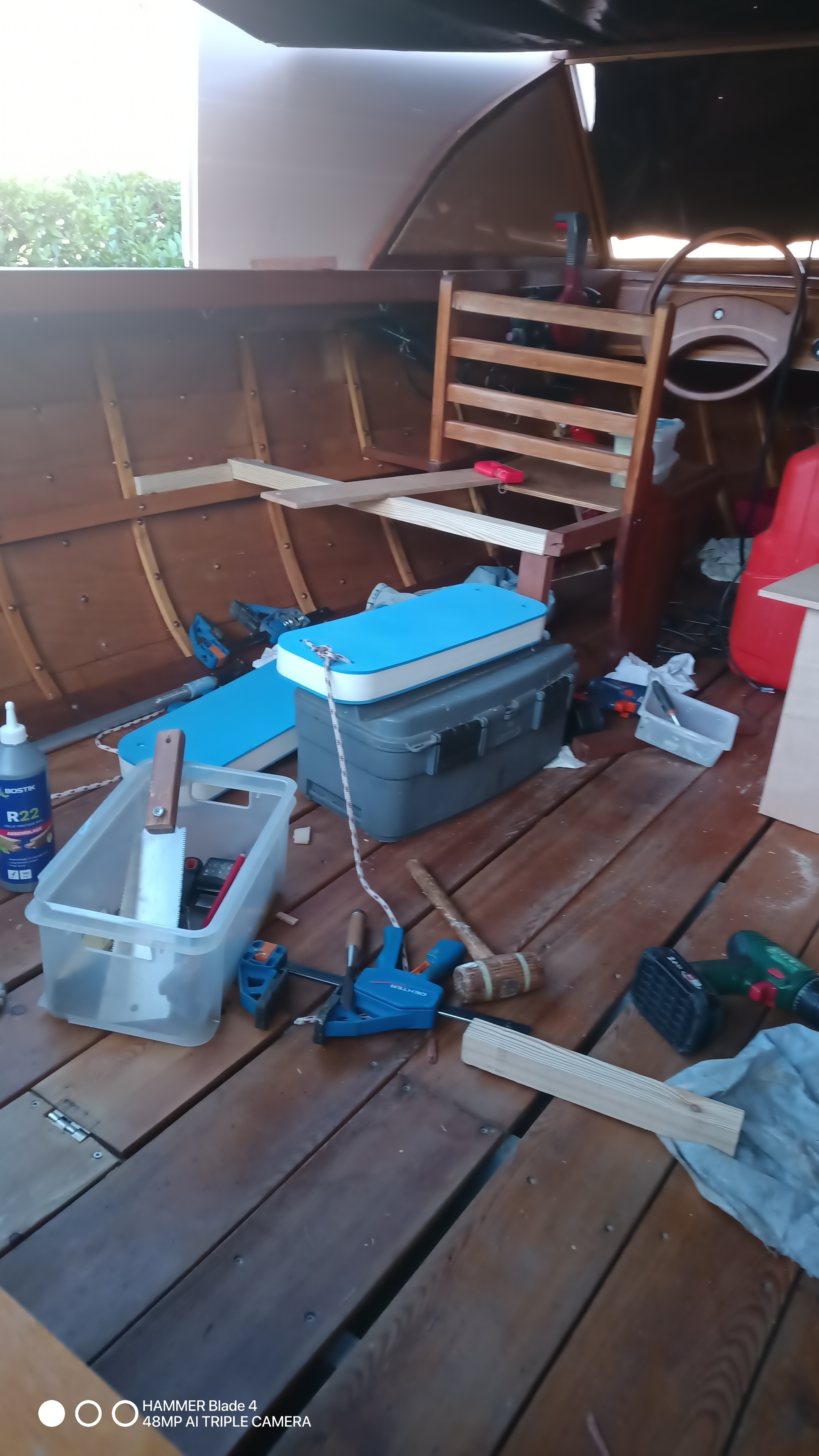

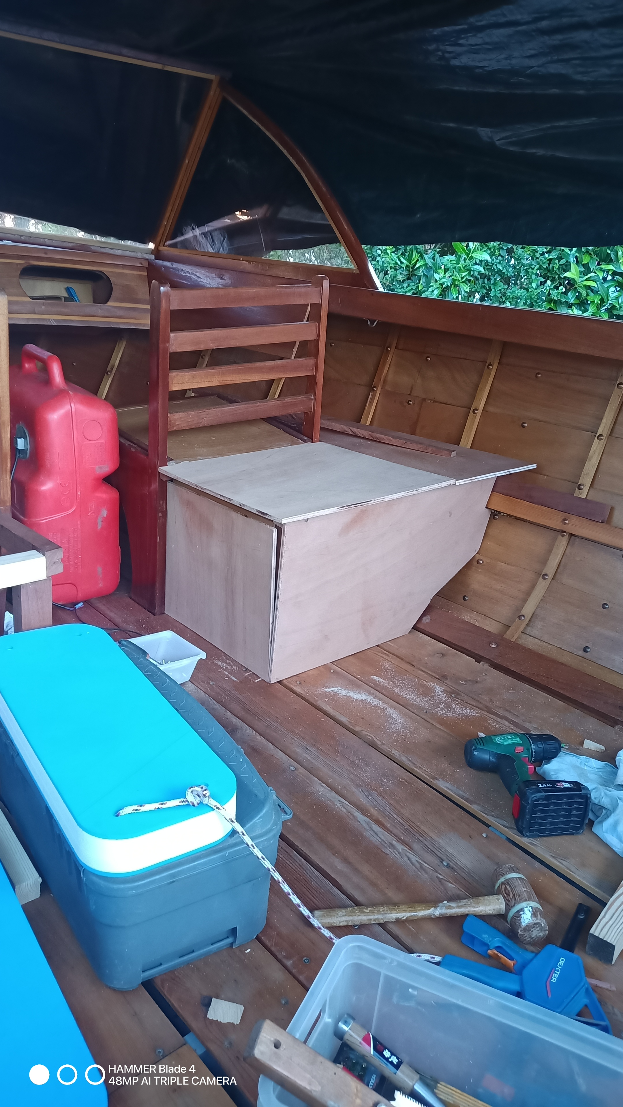

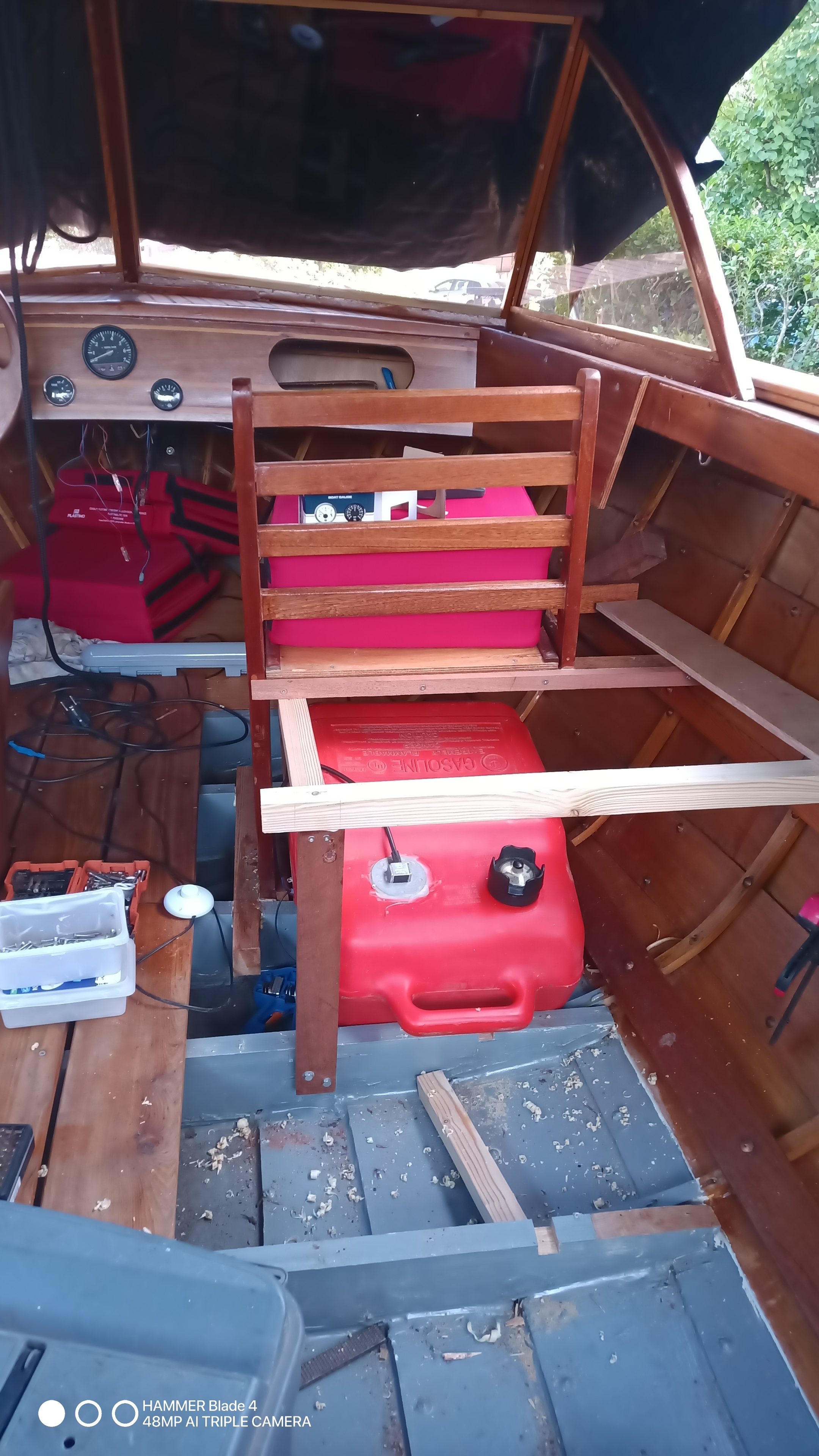

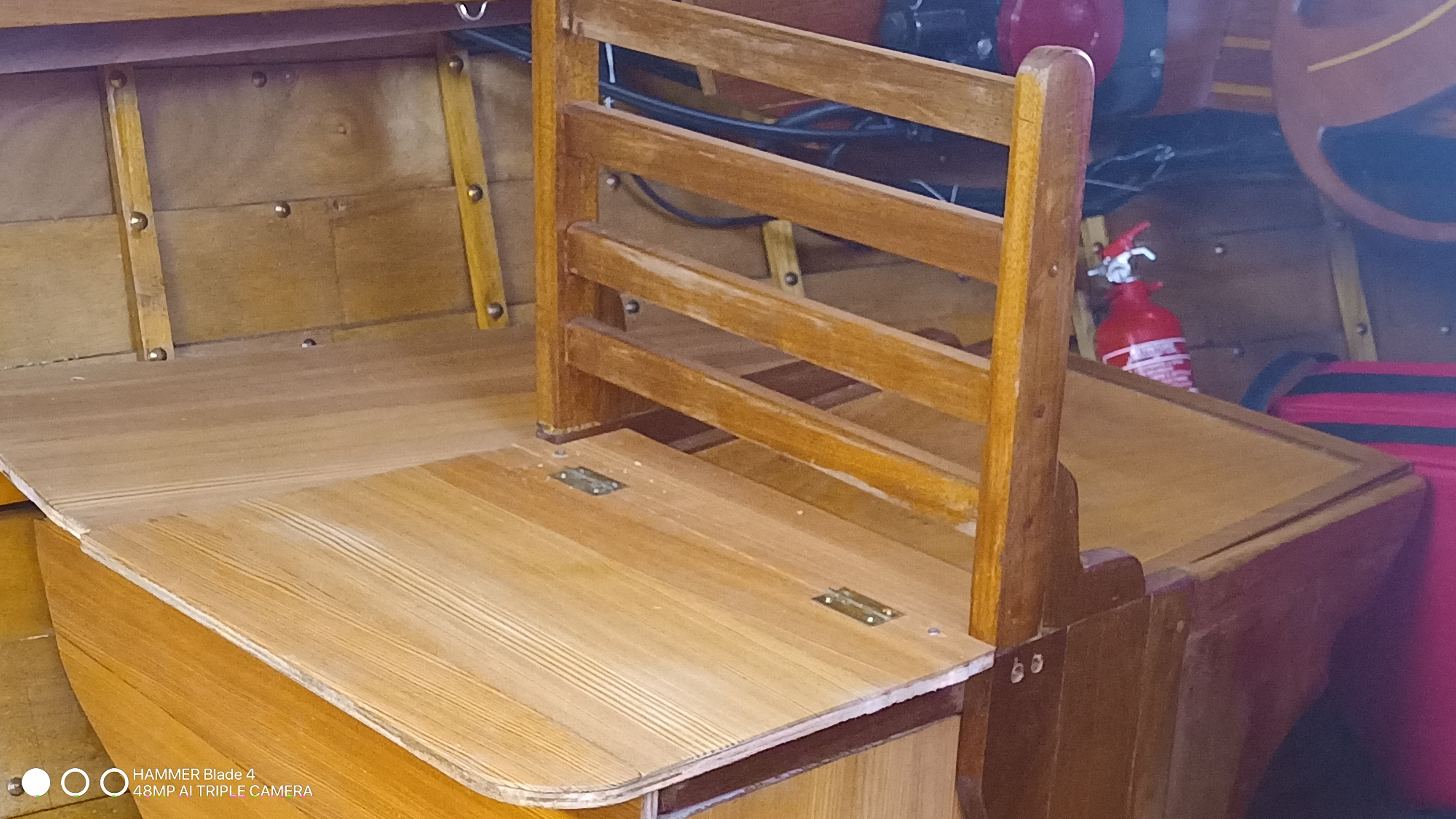

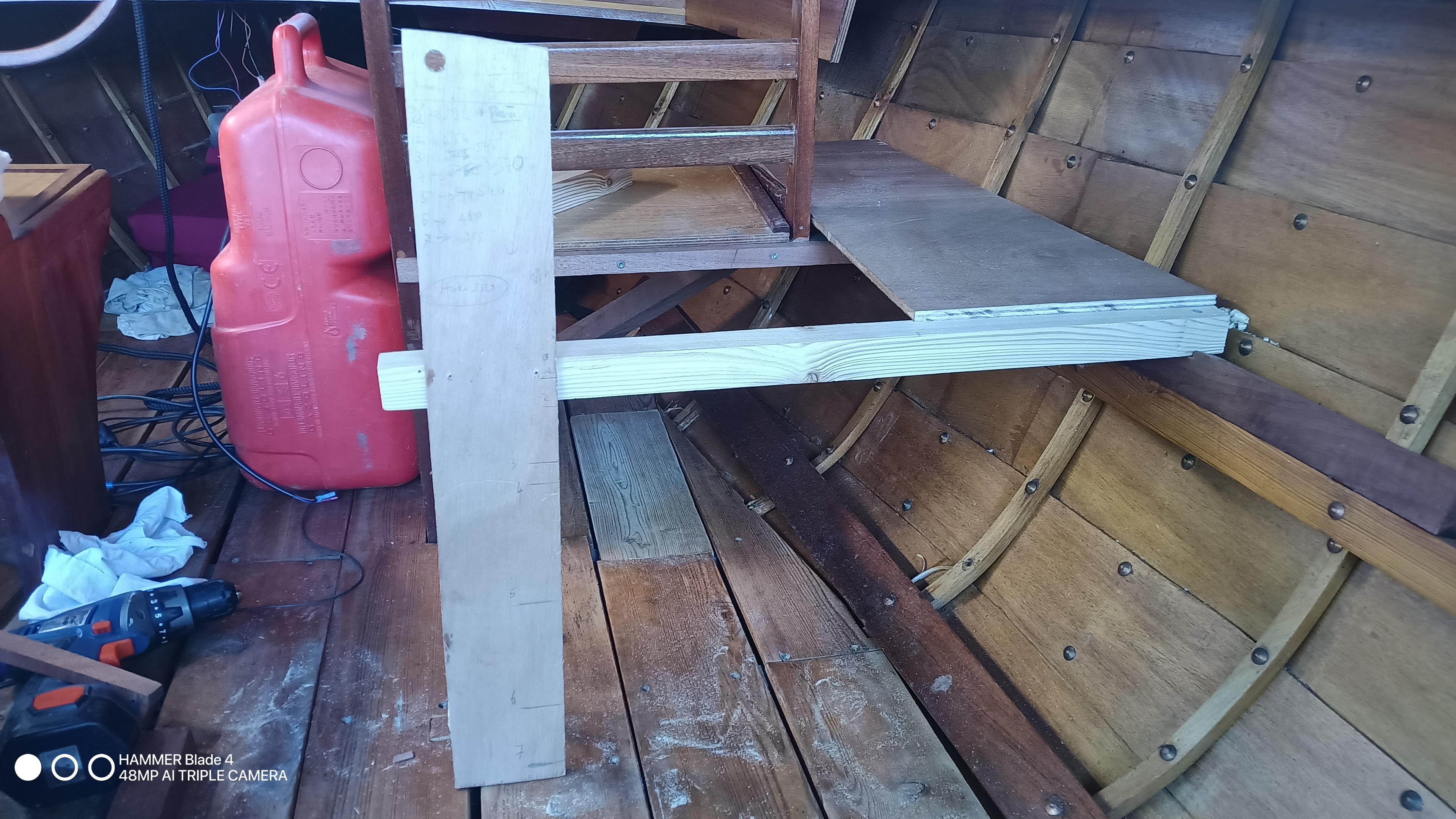

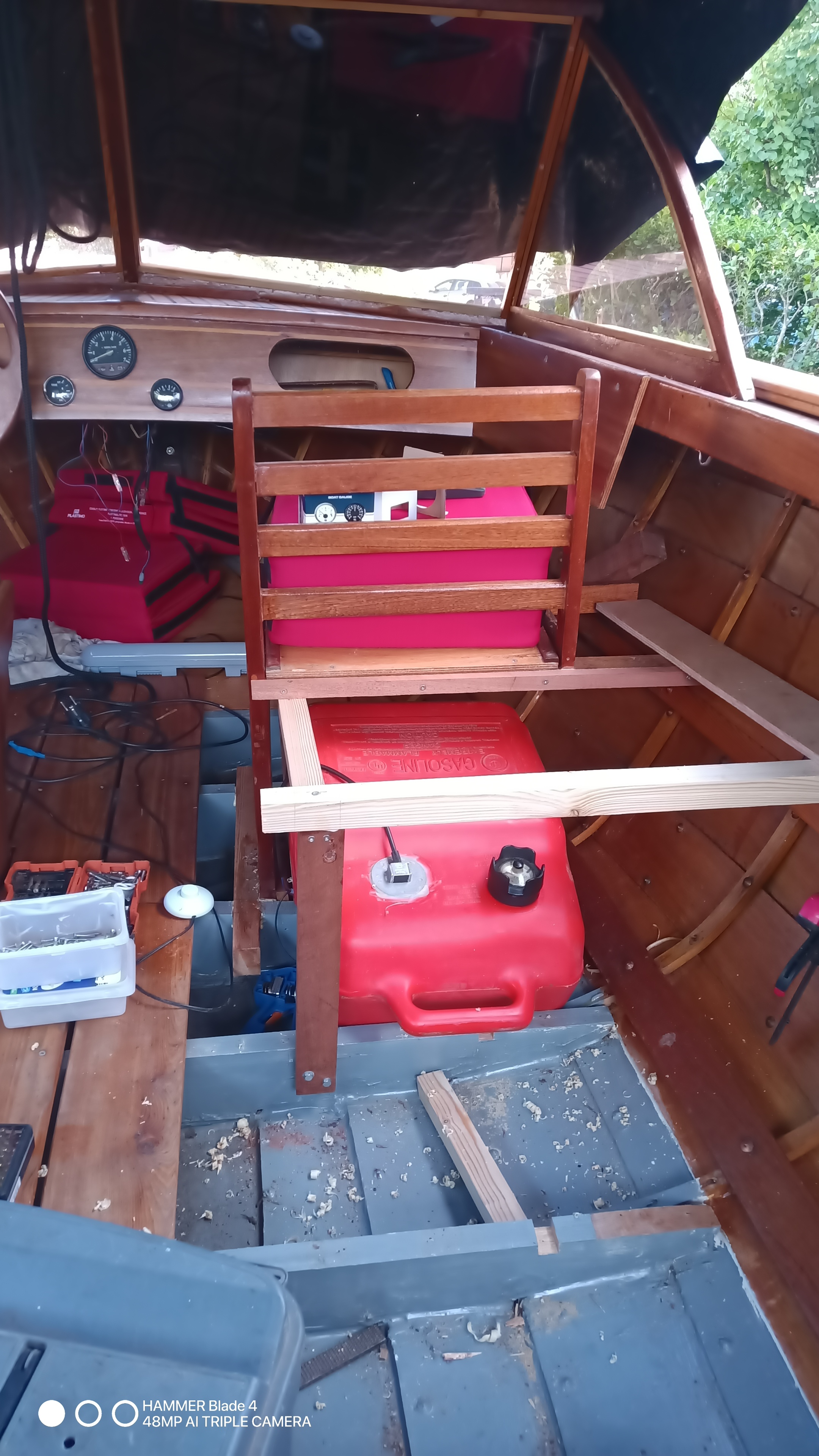

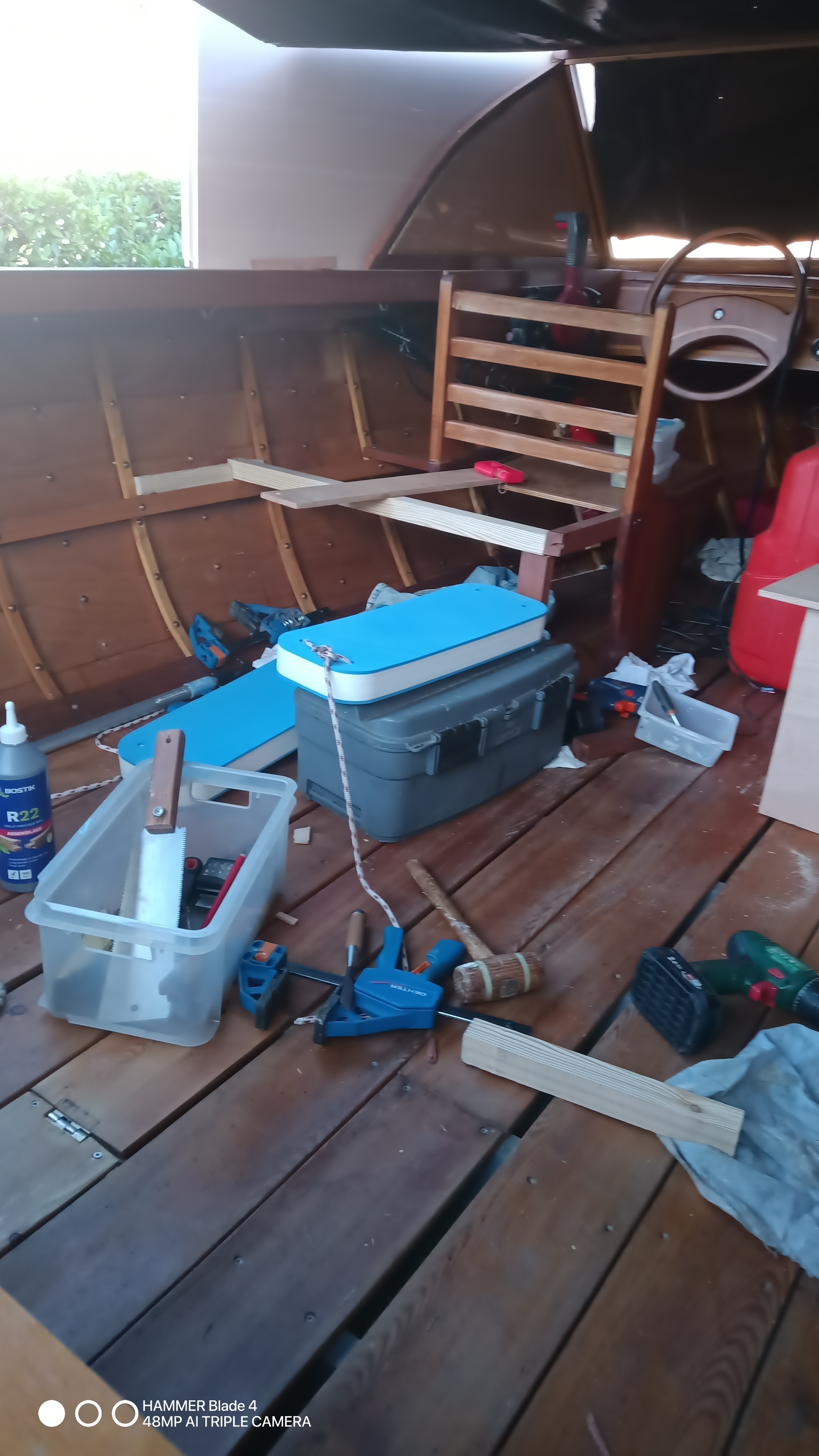

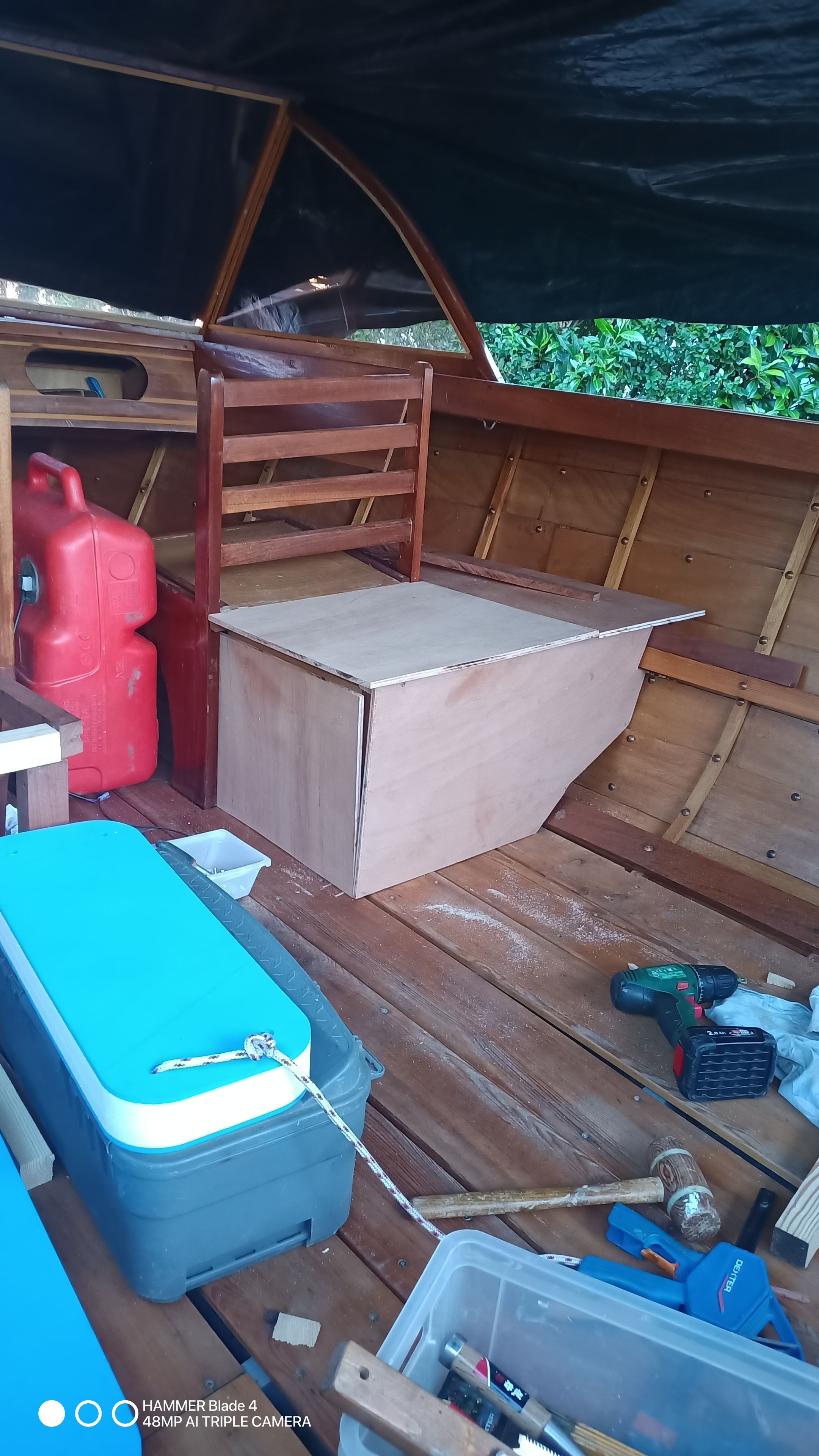

Alors au même titre que "LA MARMOTTE" s'améliore d'année en année et ce depuis 25 ans et oui le temps se la coule douce, mais s'écoule malgré nous.
donc après deux ou trois petits traits sur rivière, je me suis aperçu que même à vitesse raisonnable mon nouvel engin a tendance à lever un peu trop le nez et donc après étude brève, j'ai pensé que le cul du canot était trop lourd.
donc pour corriger le tir, j'ai décidé d'ajouter deux sièges à l'avant, collés au Pitaine et son second en dos à dos, tout cela pour pouvoir déplacer la nourrice et la batterie vers l'avant.
Donc un peu de boulot en attendant la bande molle en laiton que je vais poser comme sur " LA MARMOTTE" depuis 25 ans elle est toujours en super état même en eau de mer, mais bien sûr elle est plus souvent au sec qu'à l'eau. ceci explique cela.
la suite : le chantier en photos
Mine de rien tes bancs-coffres vont renforcer un peu la structure avant.
Ce qui n'est pas négligeable pour l'étrave qui se ramasse tous les chocs des vagues

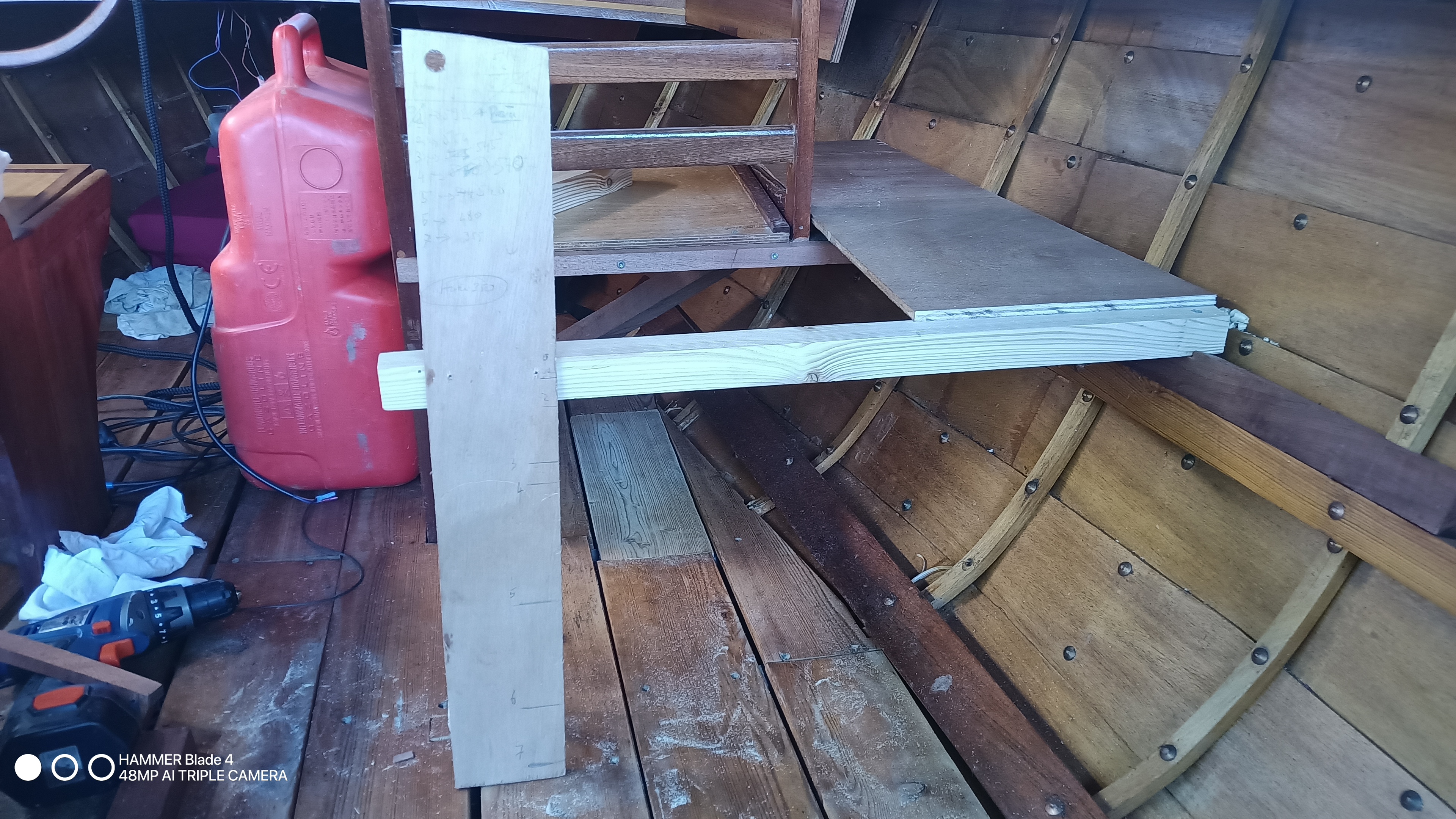

- Messages : 1657
oui sauf que pour l'instant point de vagues sur la marne peut être des remous important sur la seine, mais je ne suis pas encore prêt pour l'excursion de notre Capitale.
et puis je ne sais pas si cet ajout renforce grand chose vu que je respecte un espace d'au moins 1,5 à 2 cm pour ne pas toucher les bordés en cp.
à la rigueur je m'appuis sur les membrures en robinier ou sur des tasseaux eux même appuyés sur les membrures.
mais venant de toi je ne peux que te croire

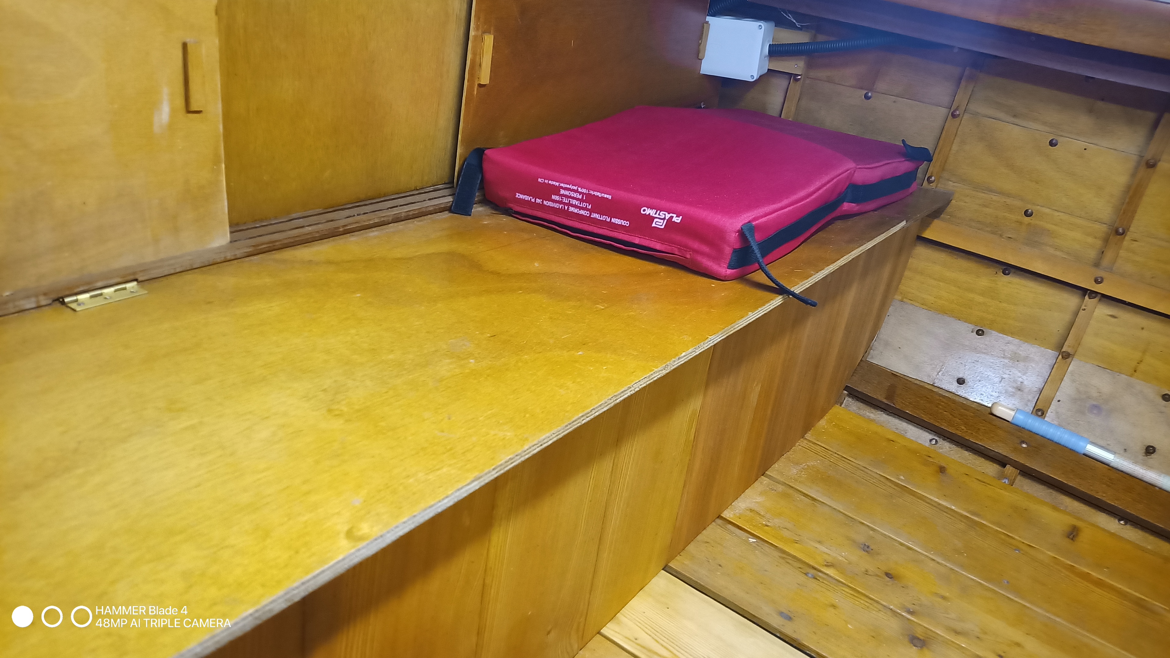

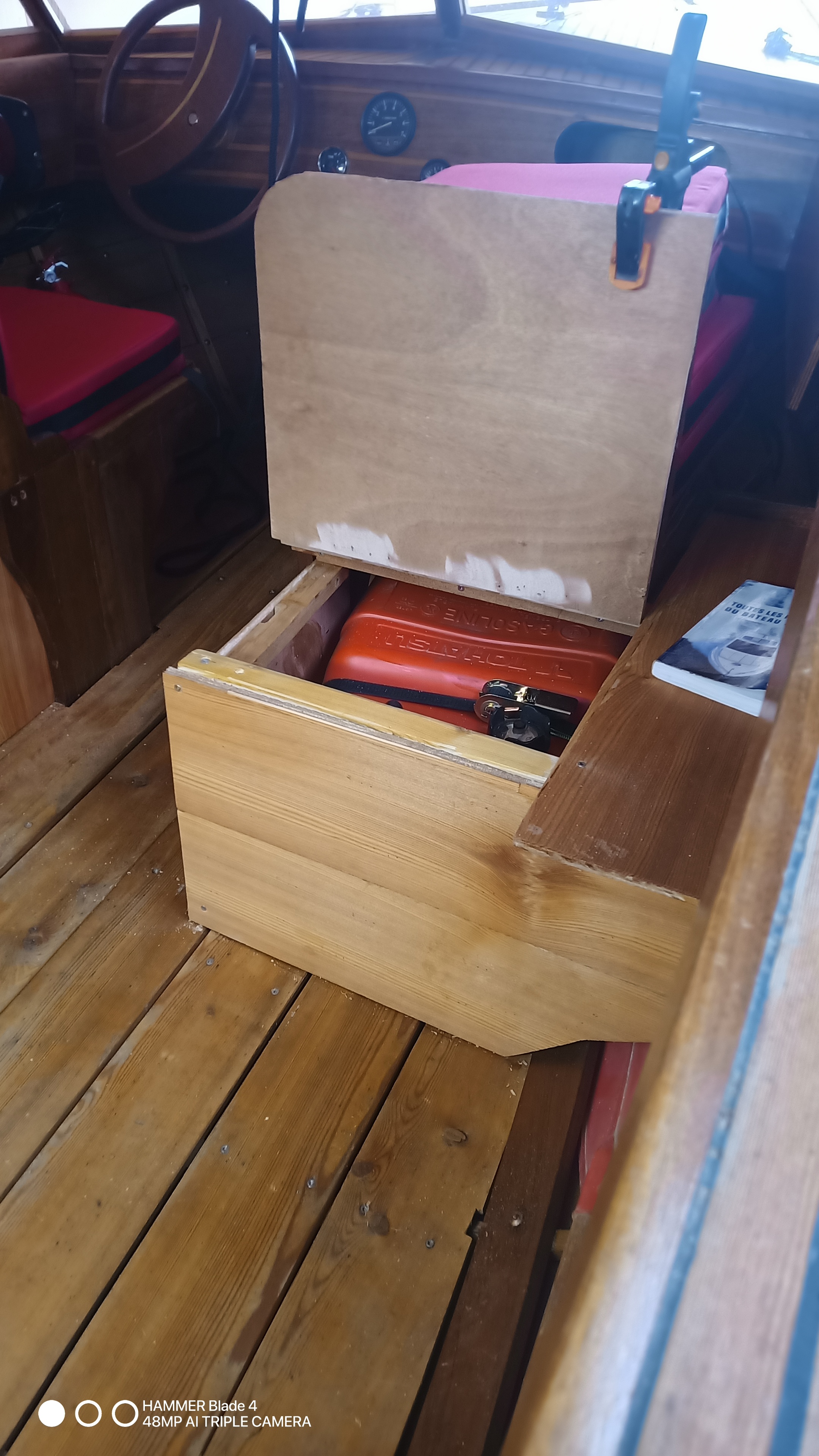

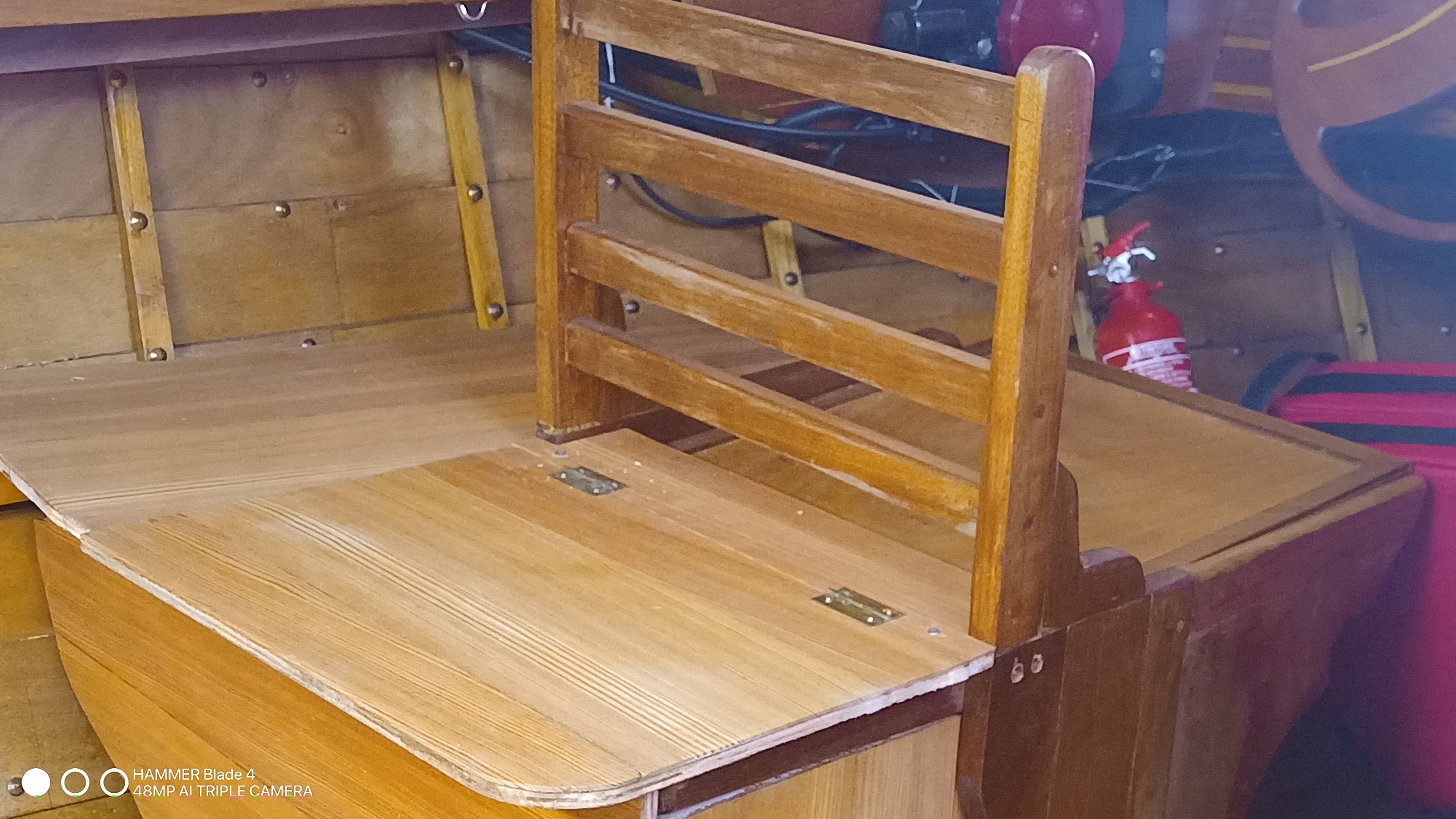

Bah ! disons à défaut de renfort de structure au moins un amortisseur de choc , de manière à mieux répartir les contraintes éventuelles sur l'étrave
- Messages : 1657
et surtout alléger l'arrière en ajoutant deux assises devant, et déplacer la nourrice de 25 litres vers l'avant

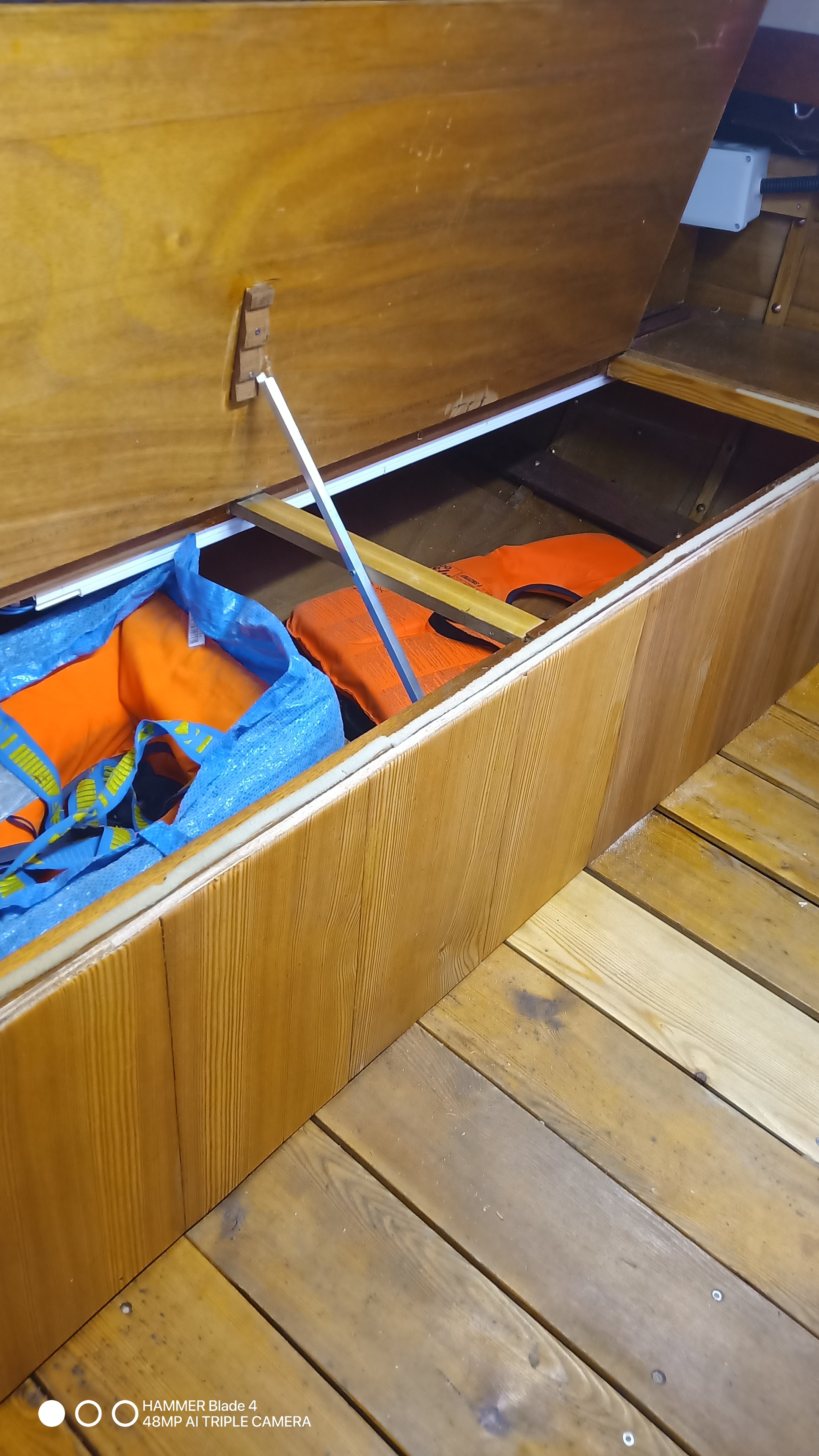

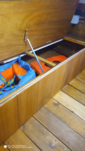

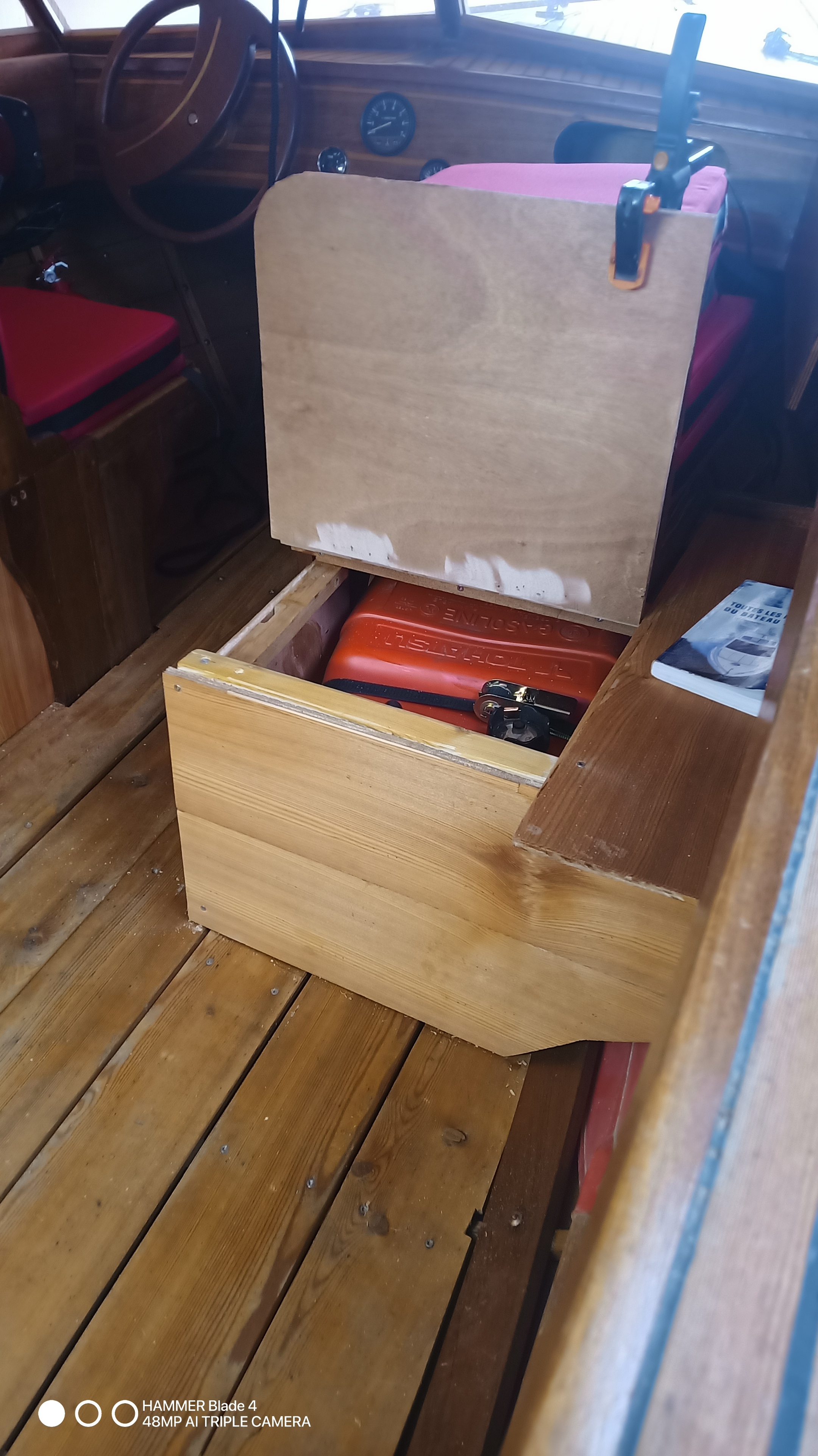

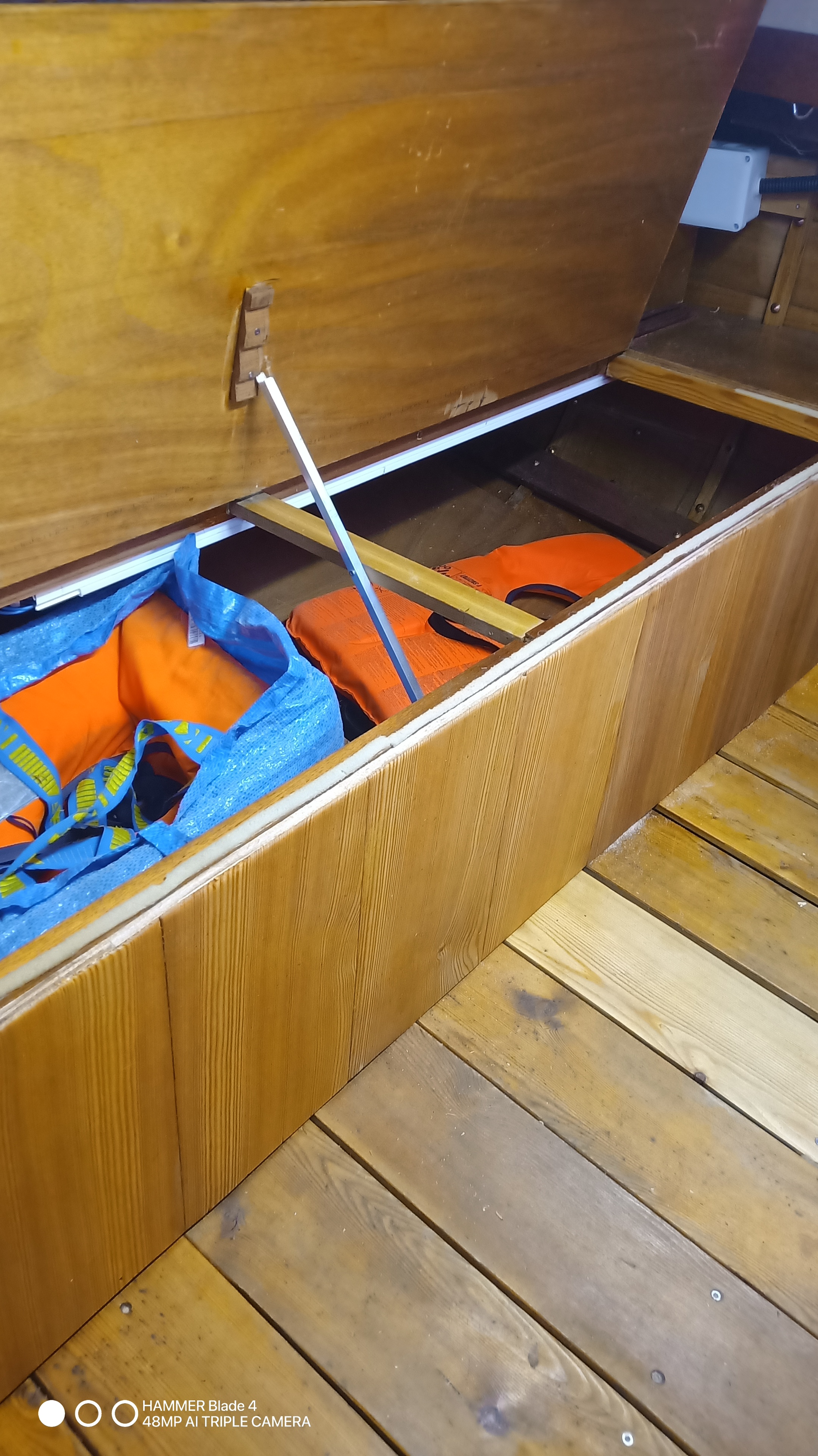

Bien les rangements. On manque toujours de rangements sur un bateau...
- Messages : 1657
et oui pour les rangements je vais m'arrêter là mais il me tarde de voir le temps s'adoucir car hormis la sortie d'hivernage du moteur, il me reste à re-poncer le pont, lui passer une couche de saturateur, puis poser du vernis bi-composant sur le liston. Re-passer une couche de peinture sur les flancs, car j'ai un peu maltraité le bateau sur la remorque et laissé quelques traces disgracieuse
finir l'installation des instruments refaire les contacts électriques derrière le tableau de bord pour faire propre et sécuriser le tout. bref du boulot rien que du boulot le truc qui maintient en forme.
