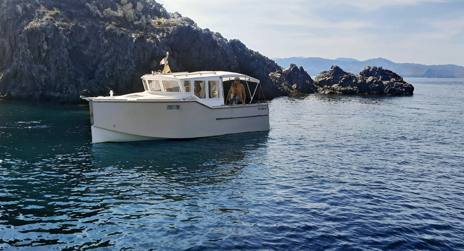

J'avais réussi à finir le bimini au début de l'été, indispensable pour supporter le soleil de midi au mouillage, comme ici dans les calanques du Cap de Creus.
Mais je suis, ces jours-ci avec une météo peu clémente, encore empêtré dans la réalisation de ce qui deviendra un taud de camping pour fermer le cockpit au besoin, grâce à trois parties qui vont s'accrocher autour du bimini. Il est aussi parfois nécessaire de faire de l'ombre sur un des côtés lorsqu'on déjeune dans le cockpit notamment. Les 12,5 m de tissus achetés en vitesse l'an dernier sont tout juste suffisants. Contrairement au contreplaqué, le tissu récupéré dans les ouvertures ne permet pas de les occulter à cause des ourlets, etc... J'espère des photos à suivre, au moins des deux pièces de côtés, avant la sortie de l'eau prévue pour la fin du mois...
