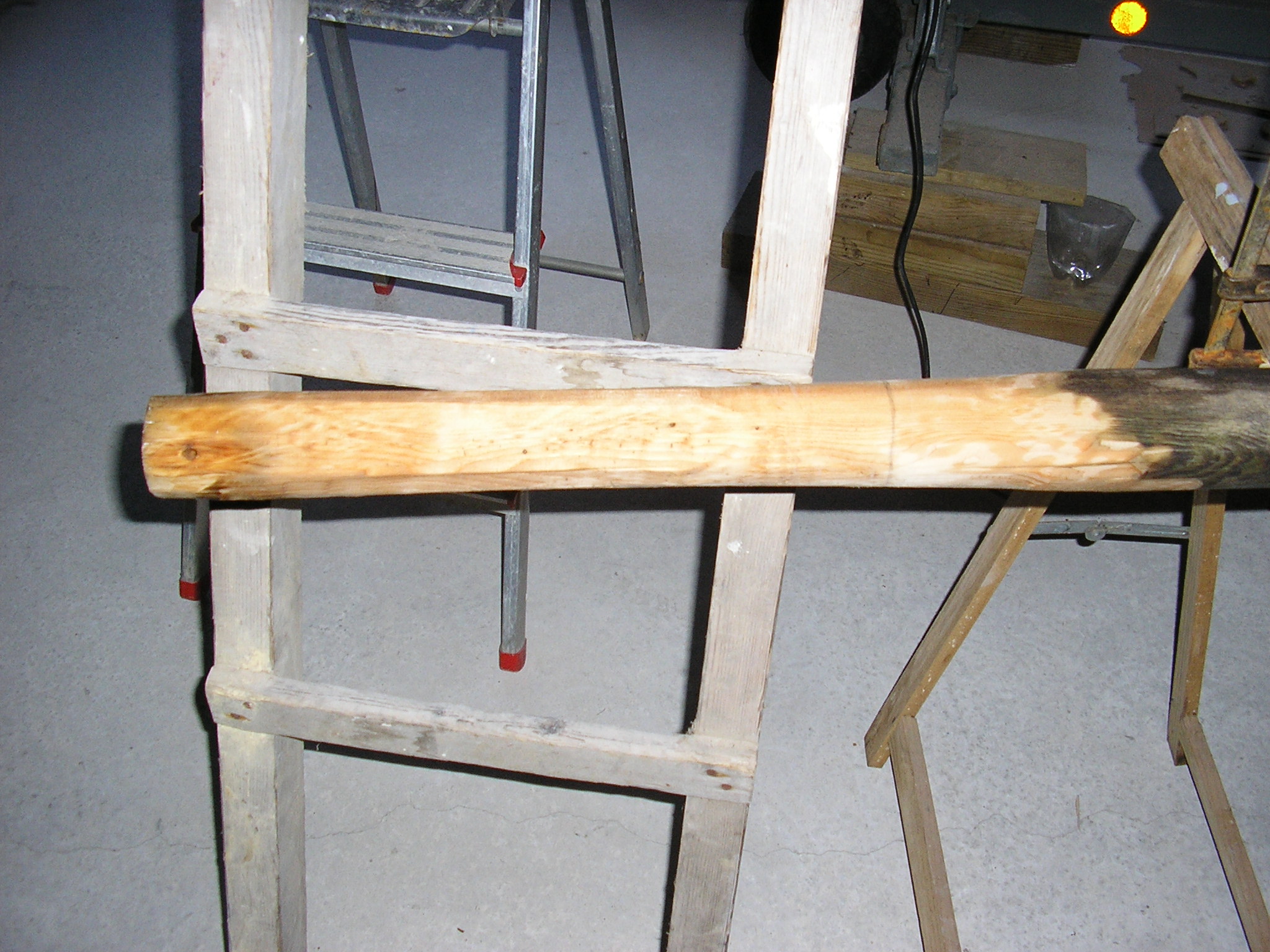

Travail sur le futur mât que j'ai reçu en cadeau.
J'ai affiné le pied de mât pour qu'il passe dans la jumelle inox.
J'ai affiné le haut du mât pour pouvoir y manchonner un tube d'alu.
Actuellement il fait 4.25 m et je veux le porter à 5.00 m (avec un bas-mât de Laser en alu).

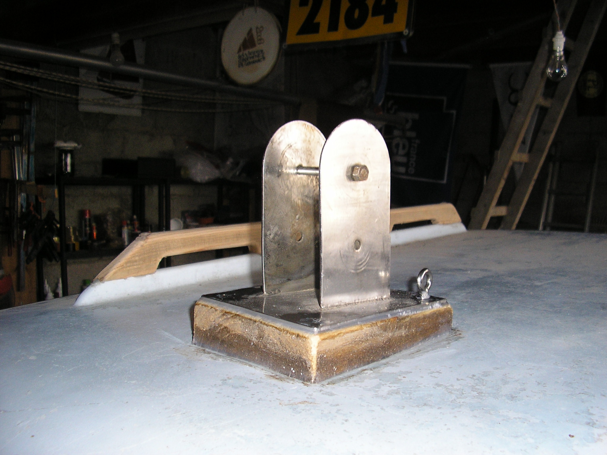

Re: "Padélisation" en cours.

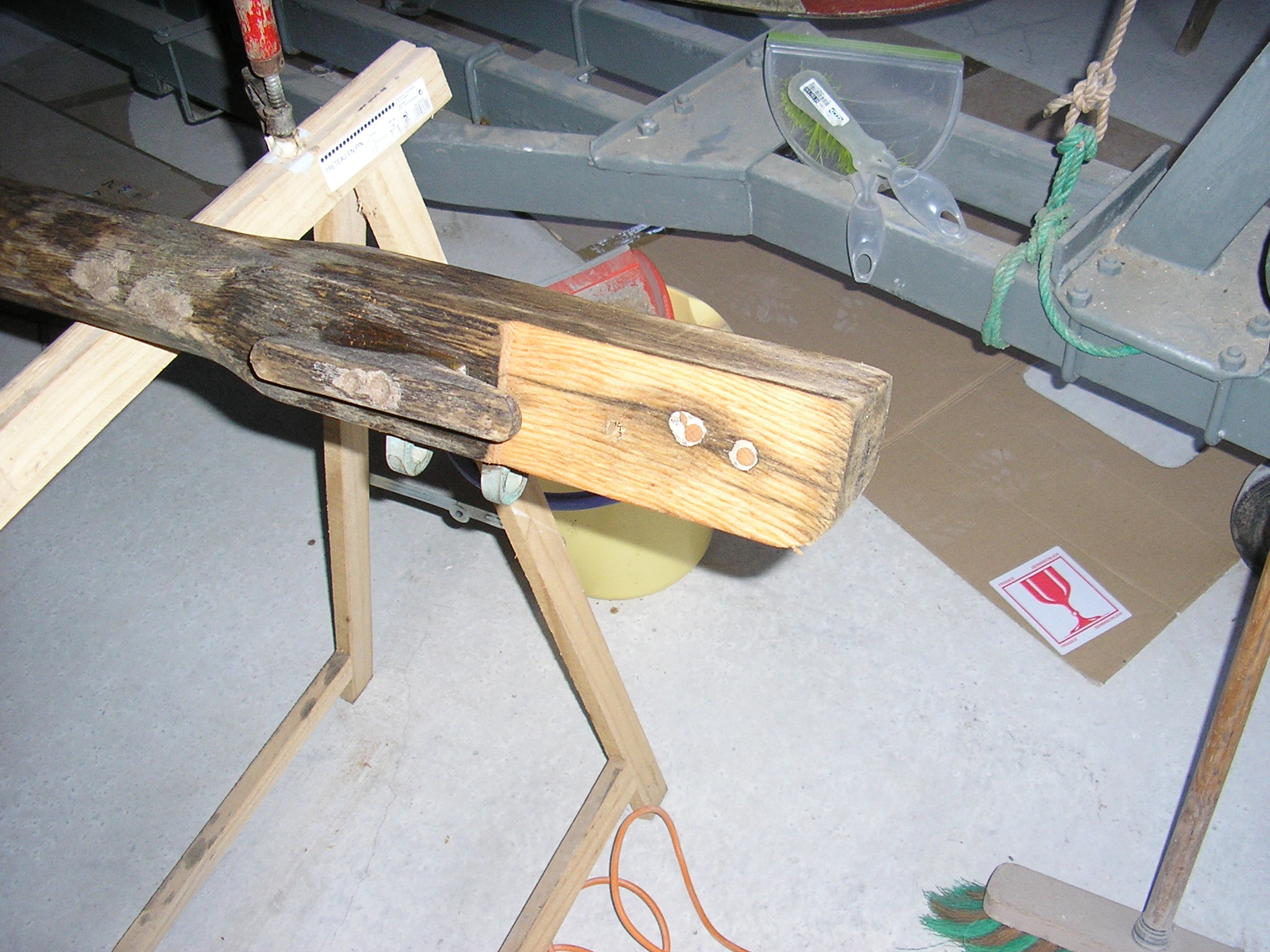

La jumelle de mât est fixée.

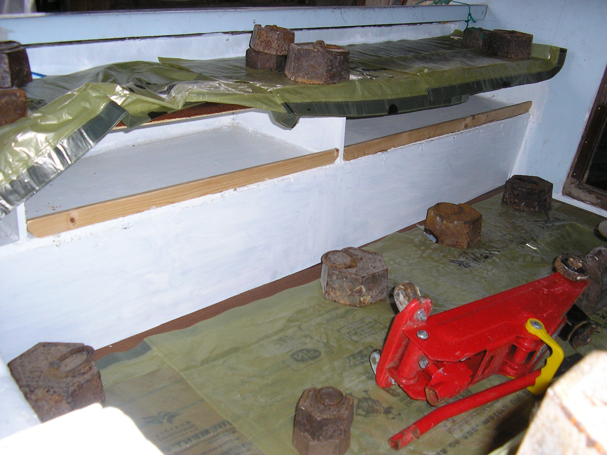

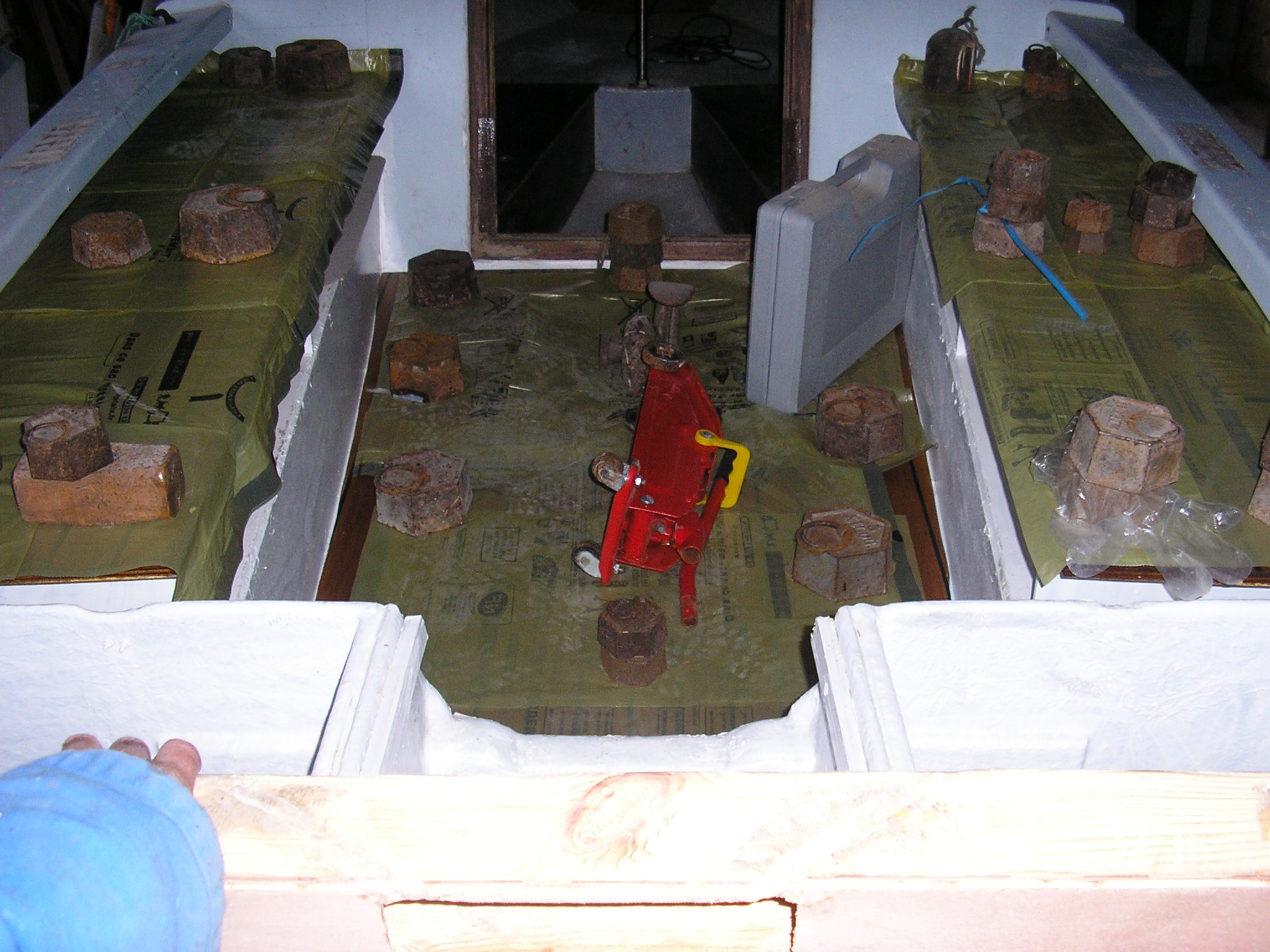

Collage du plancher et des bancs de cockpit.
Pendant que ça sèche, collage de petites fargues sous les bancs.

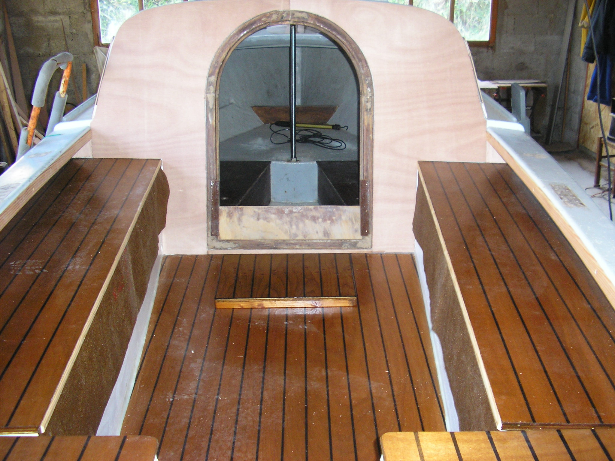

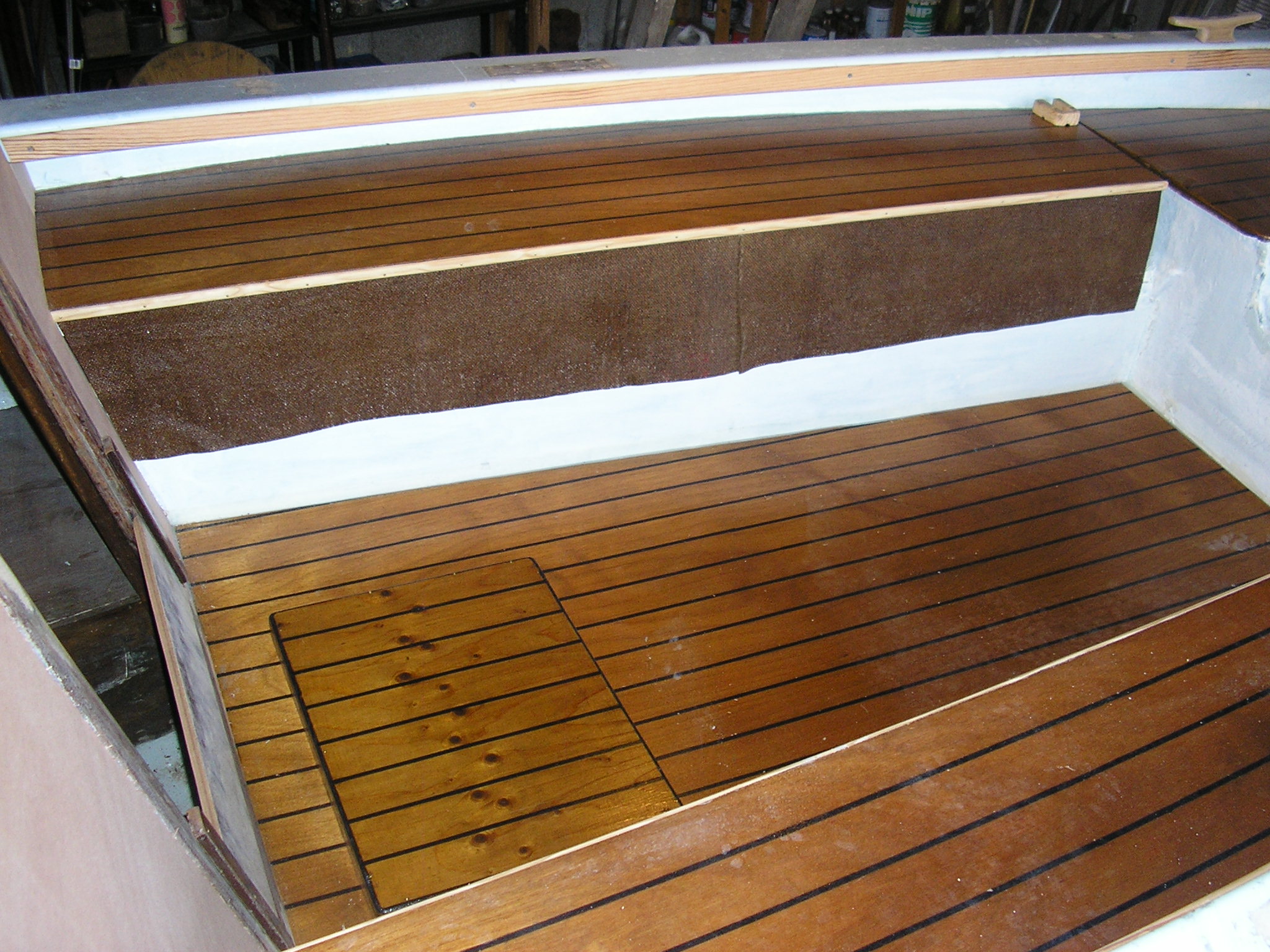

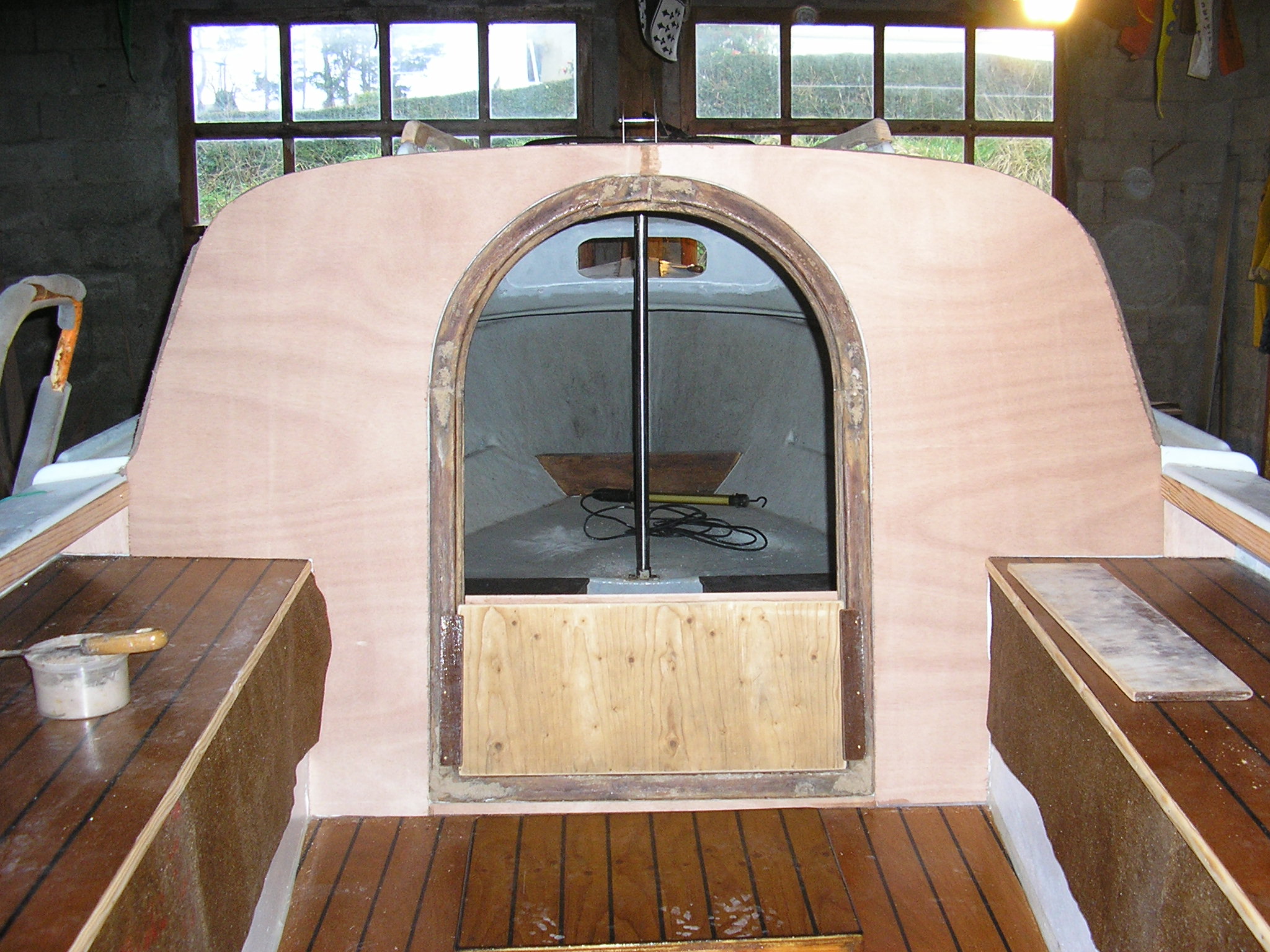

Derniers "travaux bois" dans le cockpit.
Vue générale.
C'est incroyable : il y a encore de la poussière sur le cp !
J'ai placé, dans la porte de la cabine, une petite plaque de cp (amovible) suite à une inquiétude Padelis, qui trouvait que le plancher du cockpit était près de l' ouverture de la cabine (envahissement possible si vague de l'arrière).
Tu es en train de le transformer en yacht ! :smt007
Comment as-tu fait tes planchers, j'étais resté au contreplaqué brut ?
Quelle finition anti-dérapante as-tu prévue ?
Tu as rainuré le cp à la défonceuse ou c'est simplement un trait au feutre? :D
Pour la fargue de descente, je l'aurais bien montée jusqu'à la hauteur des bancs mais bon, c'est bien d'y penser.
to a écrit : 08 mars 2020 19:31 Comment as-tu fait tes planchers,
Je suis allé au "Super U" du bourg, rayon "matériel de bureau", où j'ai acheté des lattes de teck de chez "Bic Permanent" ! :D :D :D
Ensuite, j'ai passé quatre couches de lasures (deux couches "chêne clair" et deux couches d'incolore).
to a écrit : 08 mars 2020 19:31 Quelle finition anti-dérapante as-tu prévue ?
Pas de finition particulière, car je n'ai pas poncé (exprès) entre les couches de lasure.
La lasure a donc relevé les picots du bois (il y surement une autre façon de décrire ça...) et ce n'est pas lisse.
C'est d'ailleurs en partie pour ça que la poussière est bien présente.
wedell a écrit : 08 mars 2020 20:30 Pour la fargue de descente, je l'aurais bien montée jusqu'à la hauteur des bancs
Ma porte est en deux parties, mais je sais plus si la partie basse va jusqu'à la hauteur des bancs.
Photo demain.
La partie basse de la porte mesure 32 cm de haut. Il y a donc 33 cm entre le plancher et le haut de cette partie.
