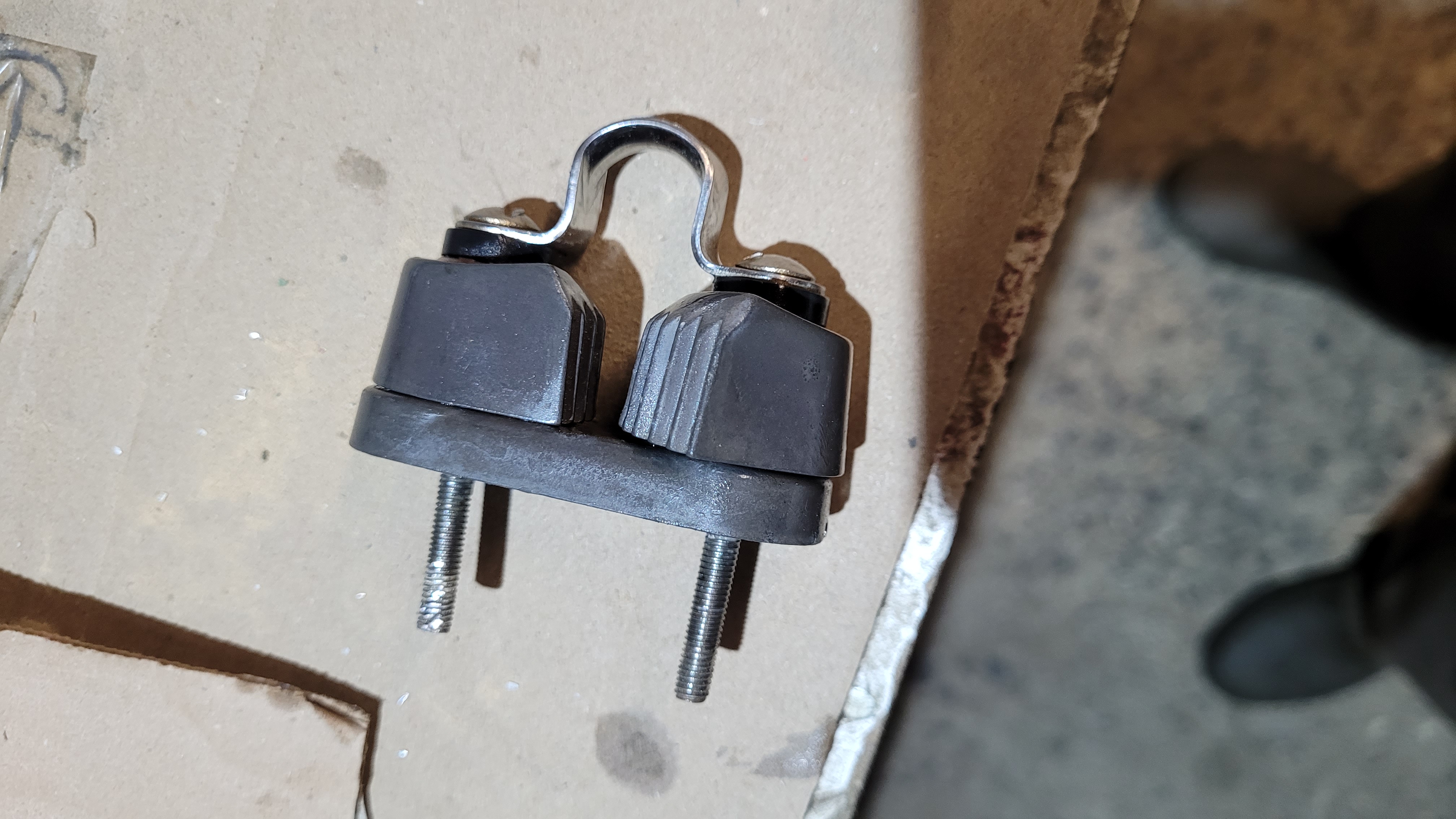

À ma dernière sortie, le taquet-coinceur de l'écoute a lâché : les petites billes du roulement sont parties en poussières. En le démontant, les boulons inox sont bloqués par la corrosion dans le taquet. Des idées pour le débloquer ? Ça me permettrait de récupérer des pièces voire de le restaurer avec le kit réparation d'Harken
A mon avis ce coinceur est trop faible pour la surface de voile.Il faut envisager de passer au modèle au dessus.
Et oui, quand on a un " croiseur" il faut raisonner " croiseur" , c'est la montée en gamme, fini d'être petit joueur :D
Oh, je ne crois pas ! C'est monté sur une tourelle Harken (merci Pilote !)
https://www.harken.fr/fr/boutique/toure ... matic-150/
C'est juste que le taquet n'était plus tout neuf. J'en ai un autre que je vais utiliser à la place :smt023
Tu peux essayer de faire tremper ton taquet dans le gas-oil pendant quelques jours. Après, il faudra taper quand-même mais ça aidera. :smt021
