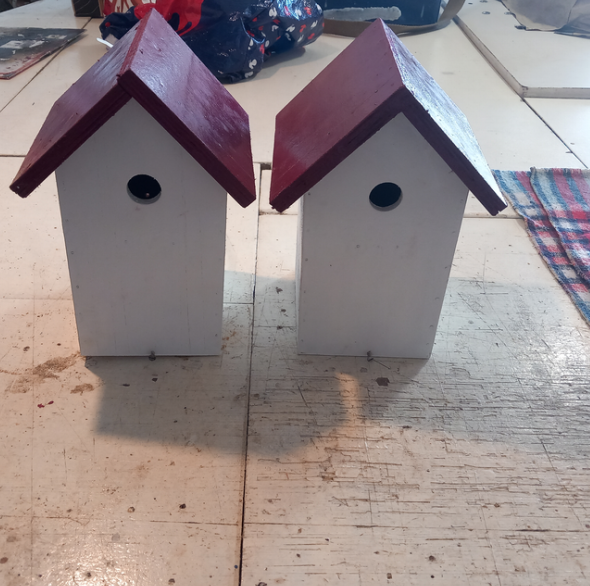

Cet été pour occuper la petite marmaille, je leur ai fait faire ça , j'ai réalisé seulement les découpes dans le bois Pour que les petits z'oziaux puissent roucouler en paix
HLM à moineaux
HLM à moineaux
Bon, je sais c'est modeste comme réalisation, mais je montre quand même.

Très utiles ! (vu la raréfaction des sites de nidification).
Le magazine "La Hulotte" dit que ça peut être adopté très rapidement et que l'on peut les mettre en hiver, pour que les oiseaux se familiarisent avec.

Beau projet et belle idée pour occuper les petits !
Pour compléter le conseil de Gwengolo sur La Hulotte : le diamètre du trou d'envol est important selon l'espèce visée ; 28mm pour la mésange bleue, 32mm pour la mésange charbonnière, 35mm pour le moineau. Un trou trop grand et les étourneaux s'installent à la place, ce qui n'est pas l'idéal pour la cohabitation.
Et la hauteur de pose fait beaucoup : minimum 2m50-3m du sol, à l'abri du vent dominant et pas en plein sud pour éviter la surchauffe en été. Les petits pourront observer les allées et venues depuis la fenêtre au printemps prochain !
Re: HLM à moineaux
Les recommandations ont été suivies, aussi bien pour la hauteur ( 3 M ) que l'orientation ( plein est )
Re: HLM à moineaux
Bail signé 3 jours après installation !

Ouah ! Jolie photo de mésange bleue ! Il y avait une réelle demande !

C'est pas tout à fait ça , mon cher Marmotichou.
Ces z'osiaux sont cavernicoles, c'est à dire qu'ils nichent dans les vieux murs, les arbres creux et autres cavités naturelles.
Hors par chez nous du moins les maisons en ruines sont toutes vendues et retapées pour faire du Airbnb, les arbres creux sont coupés, quand aux cavités naturelles, à part celle de mon cerveau il n'en reste plus beaucoup.
J'ai pris conscience de ce phénomène après Ciaran ou Ciara je ne sais plus.
Beaucoup de ruines étaient tombées et les arbres creux tombés eux aussi.
Je me suis retrouvé avec au départ, un moineau à dormir sur les poutres sous mon préau, puis deux, puis une bande complète, chassés de leurs abris naturels.
J'aime bien, c'est la vie mais . . . .le matin quand tu vois tes chaises de jardin repeintes à la fiente tu te dis qu'il faut peut être recréer quelque chose d'acceptable pour ces volatiles.
Dont acte !
L'hiver prochain on leur fait une HLM, les moineaux aiment bien vivre en bande
Dont acte !
