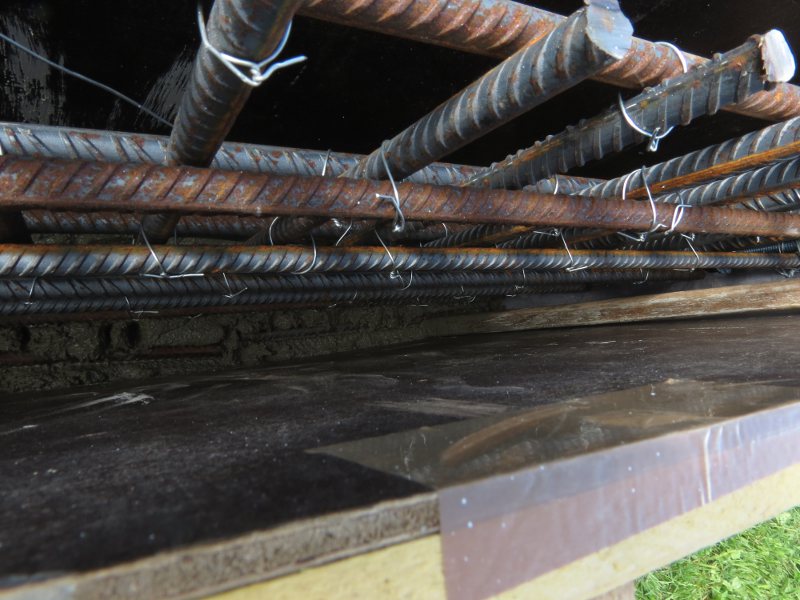

OK, technique intéressante et relativement facile pour fabriquer une quille. Effectivement un plan de CaptainJo, ce ne sera pas la plus belle réalisation mais ce jeune homme se fait plaisir à construire son bateau alors c'est tout bon !

Je suis assez dubitatif sur ce genre de boulot. Presque pas de ferraillage, ni de débouchures de métal pour faire du poids, avec une quille peu profonde, en plus.

Oui, en plus du ferraillage j'aurai fibré et vibré le béton, pour le rendre moins allergique aux chocs.
Et pourquoi pas un adjuvant pour rendre ce béton étanche ?
Par contre la liaison quille/coque me laisse songeur, juste un poil de résine chargée.
Pour avoir requillé un Love-love, on avait vidé quelques cartouches de SIKAKIVABIEN sur le plan de joint pour assurer l'étanchéité avant de serrer les boulons.

Oui pour ma quille je m'étais pas mal documenté, j'ai ajouté de la micro-fibre de verre et du latex liquide au ciment, des trucs pour faire des cuves industrielles. J'ai 70 kg de structure acier dedans incluant les tiges filetées + des petits bouts découpés mis en vrac, le plus plus possible en tassant bien dans le moule.

j'ai vu récemment quelqu'un vibrer du ciment en appliquant une perceuse à béton (type spit ) sur l’extérieur du moule en mode percutions mais
sans rotation. .
Un vieux forêt à béton coupé plat pour ne pas perforer le moule et en le promenant un peu partout.
ça avait l'air efficace.
PS: à quoi sert le latex dans le béton ?

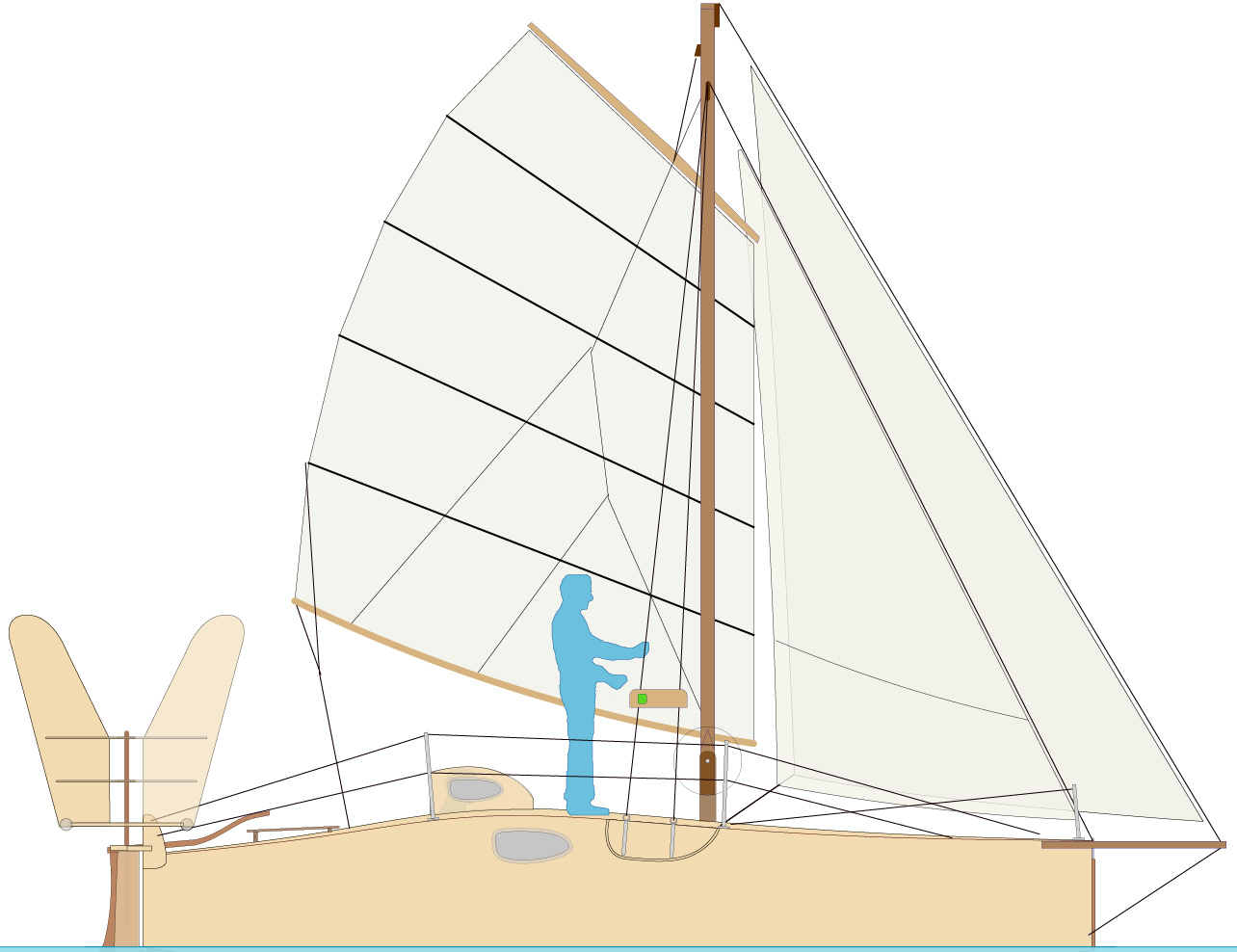

Le projet a un peu évolué selon ce que j'ai pu récupérer et recycler , budget extrêmement réduit, c'est une philosophie. Mon boulot me permet de me servir dans les poubelles des chantiers, j'ai eu aussi des dons, notamment pour la résine et les charges, un lot périmé mais largement encore bon.
Longueur 6.95m, largeur 2.08m, tirant d'eau en charge 0.80 m, voilure max 26 m².

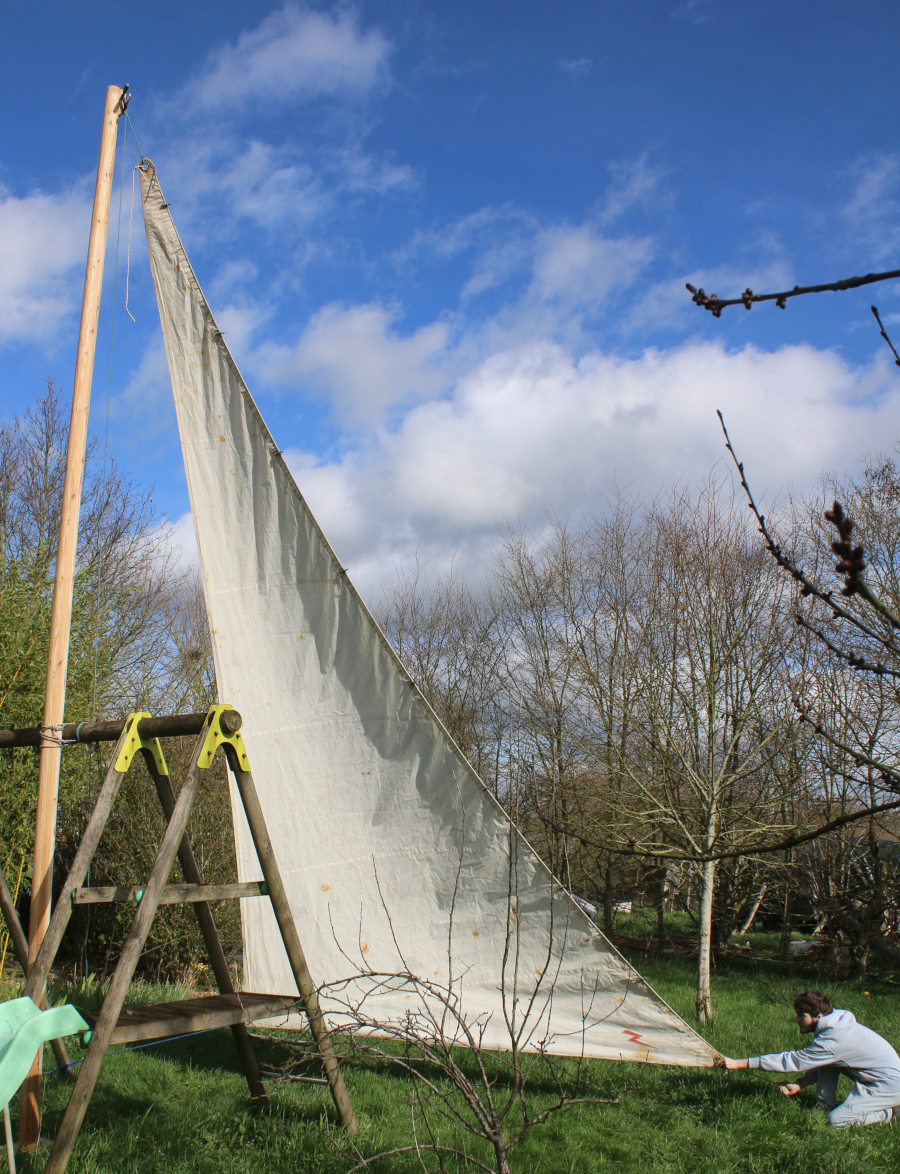

Re: Retour de CaptainJo et son Sharpie 695
Pas banal : Voile de jonque et 2 triangles avant.
option régulateur d'allure DIY indispensable, n'est-ce pas, To ?
- Messages : 3530
Pas banal mais pas très pratique, je trouve.

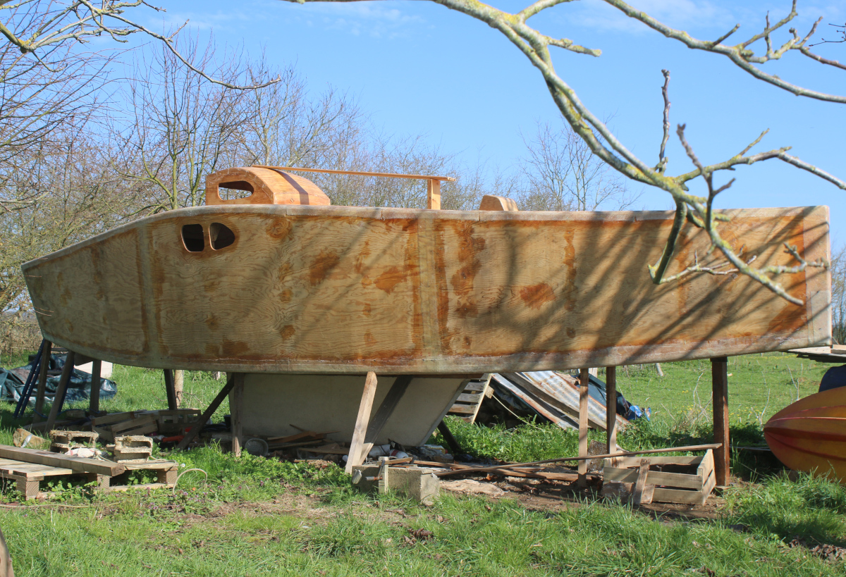

Hi folks,
4e année de construction, reste plein de truc ... j'attaque tout de front dès que j'ai un peu de temps, gréement, voiles, aménagements.
Reste de la strate à faire à l'intérieur, joints congé coque/pont, en préparation.
A bientôt pour la suite
Captain'Jo
Captain'Jo
- Messages : 2395
Merci pour les nouvelles et les photos.
Je suppose que le bateau est d'ordinaire bien protégé et qu'il a été découvert pour les photos ?

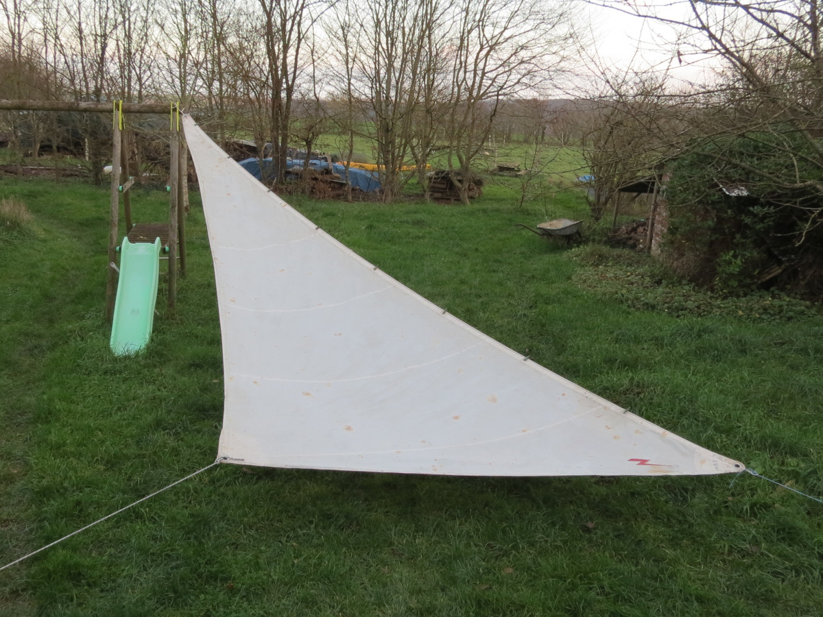

Bah oui le navire a passé de long mois sous son sarcophage de plastique ... il a plu quasiment non stop ... pas facile pour le moral de construire dehors c'est la misère impossible de se prévoir. Je navigue l'été en Manche en école de croisière, parfois jusqu'aux Anglo, la carte c'est pour les exercices de nav préparatoires.
J'ai donc principalement fait de la couture, ici le génénaker ( ou Code Jojo ) retaillé dans un vieux foc Tonnerre.
