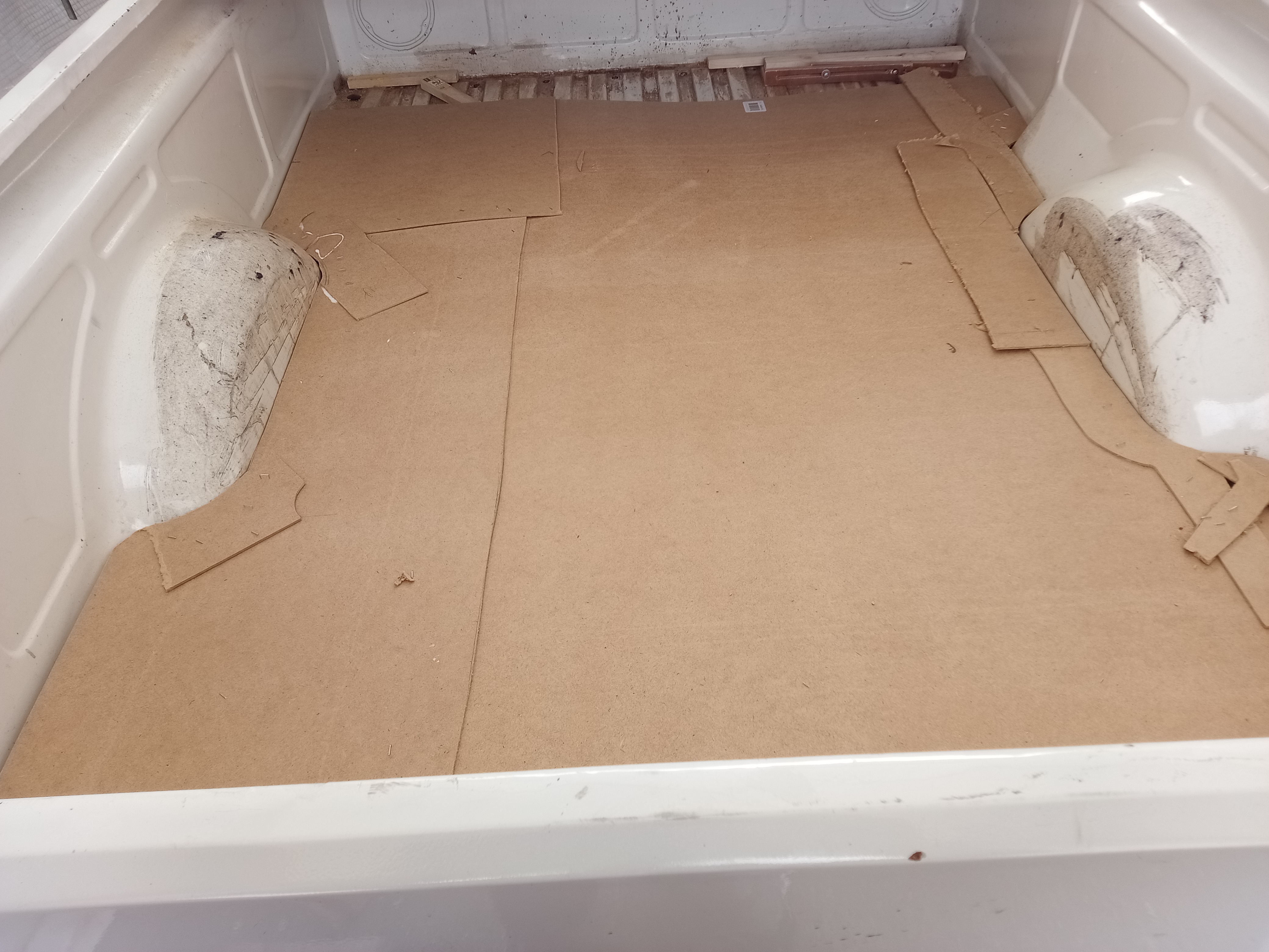

habillage d'un pick-up "WW cady" des années 70 avec du bois d'arbre
pour un copain de randonnée.
gabarit

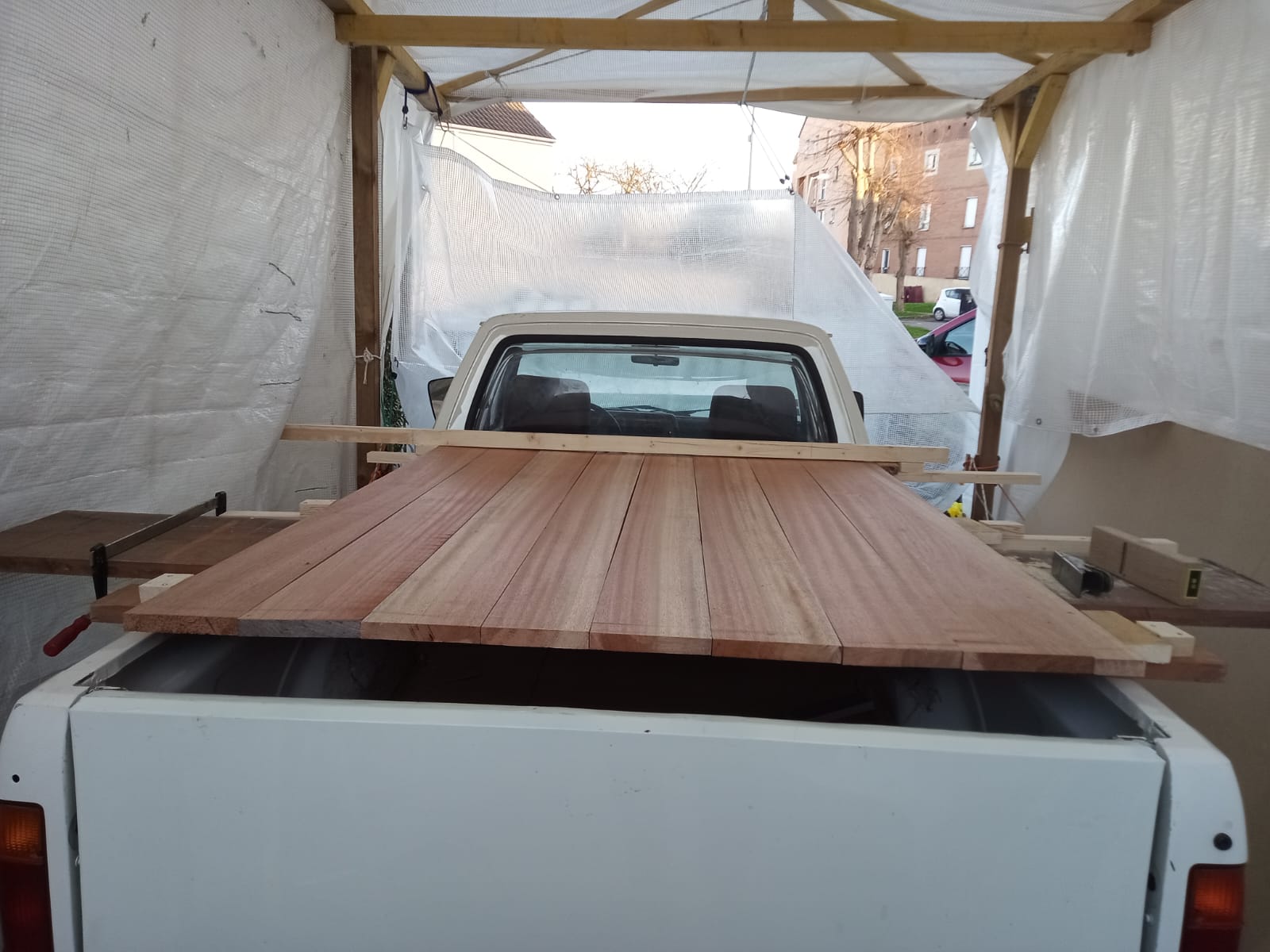

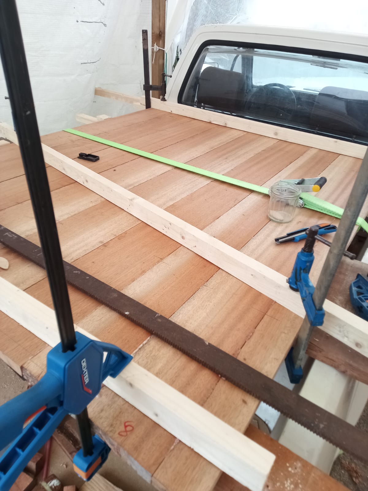

assemblé champs et biscuits ( pour l'occasion j'ai investi dans une lamelleuse

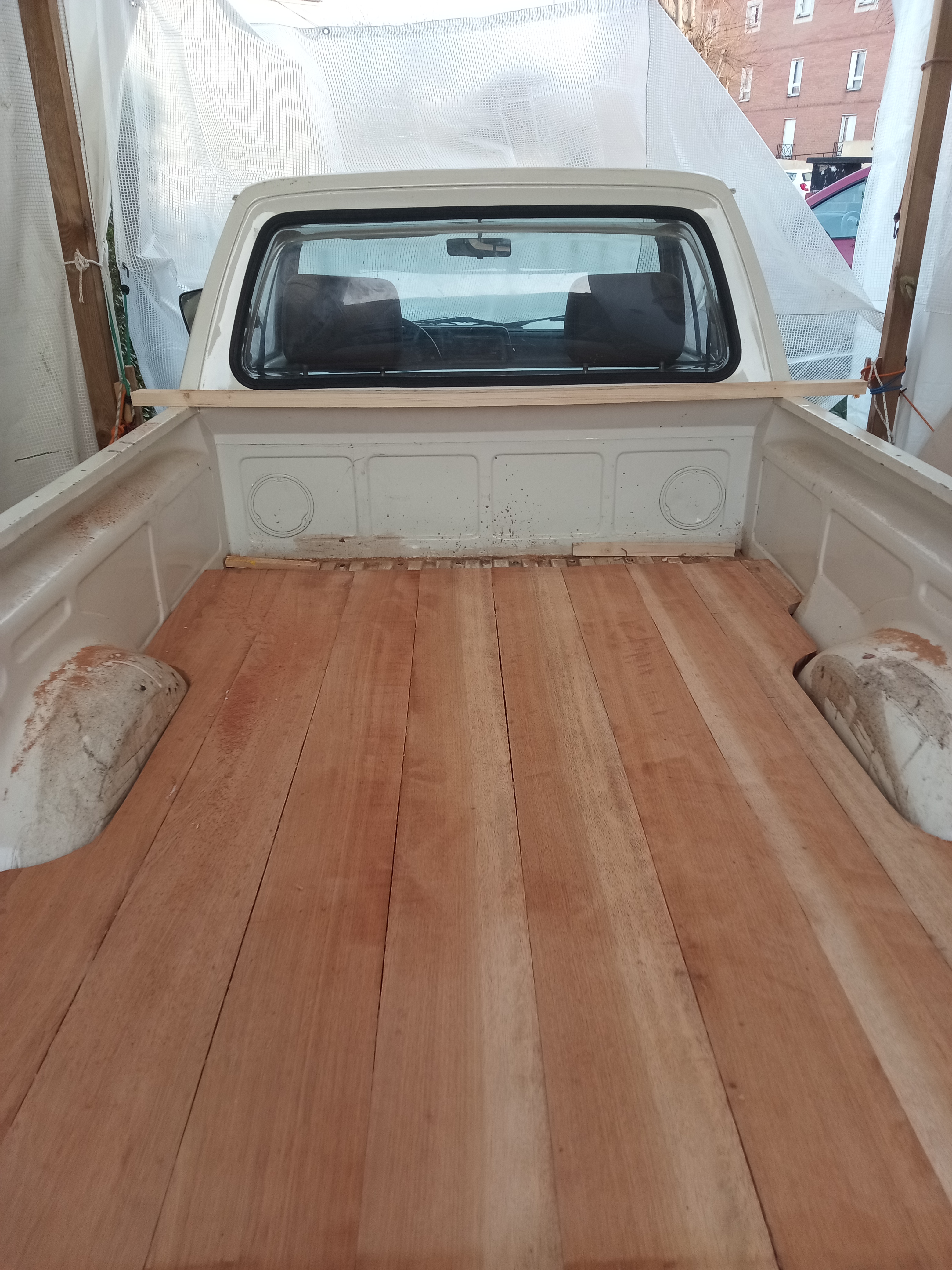

les espaces visibles entre les planches de Sipo achetées en plateaux ont été corrigé au rabot à main et oui une dégauchisseuse 1er prix est parfois un peu gauche :smt005
maintenant la question de la finition se pose: QUESTION :?: verni mono composant ou bi-composant sachant qu'il ne prendra pas la mère :P
Peinture.
et pourquoi cacher ou gâcher un bois qui a de si jolie veinures même sur le cul d'un teuf teuf
malgré tout le respect que je te voue je veux qu'on le voit et c'est le veux du copain en + alors....
mais comme j'en aurais l'utilité je vais faire ce truc en verni bi-composant.
Mais merci pour l'idée qui est sûrement défendable si j'avais fait le plancher en CP :smt019
Huile dure, alors. Ton bi composants aura une sale gueule en quelques semaines et ça sera de pire en pire.
sauf erreur de ma part à moins que ce soit ma mémoire qui commence à flancher mais "LA MARMOTTE" dont le mât à été peint au bi-composant en 2001 de chez internationale à tenu au moins 5 ans et depuis c'est au saturateur. mais comme mon pote de rando n'est pas un marin d'eau douce comme moi, il ne fera pas une couche tout les ZANS comme sur mon mât mais t'avouera que la peinture n'est pas le mieux pour son pic-up de collection ( de 1981)
https://www.orange-marine.com/entretien ... dskin.html
Plutot qu’un vernis qui se raye et pèle à terme, je préférerai cette huile dure.
J’en suis très content sur mon canot. Ça résiste très bien aux chocs et lorsque ça fini par faner, suffit de repasser un coup avec un carré de mousse imbibé. Je ne lui voit aucun défaut.
alors je m'en remet à la sagesse mais finalement le saturateur que j'utilise pour le MArmot'1 comme d'ailleurs pour ma table de jardin en mélèze remplis donc la fonction esthétique aussi bien que la protection du bois charge à celui qui va récupérer le pic-up de le badigeonner une fois par ans de cette substance, qui n'est d'ailleurs pas à moindre coût :smt005
merci donc :smt023
