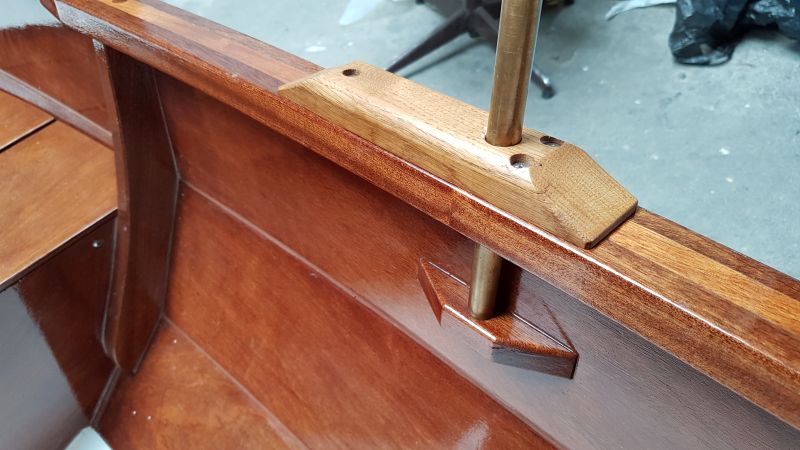

Ne t'attends pas à une réponse de ce faux membre généré par IA, on l'a banni depuis. Mais on garde précieusement tes conseils sur la préparation avant peinture, vu les résultats sur ton plan Balta :smt004
