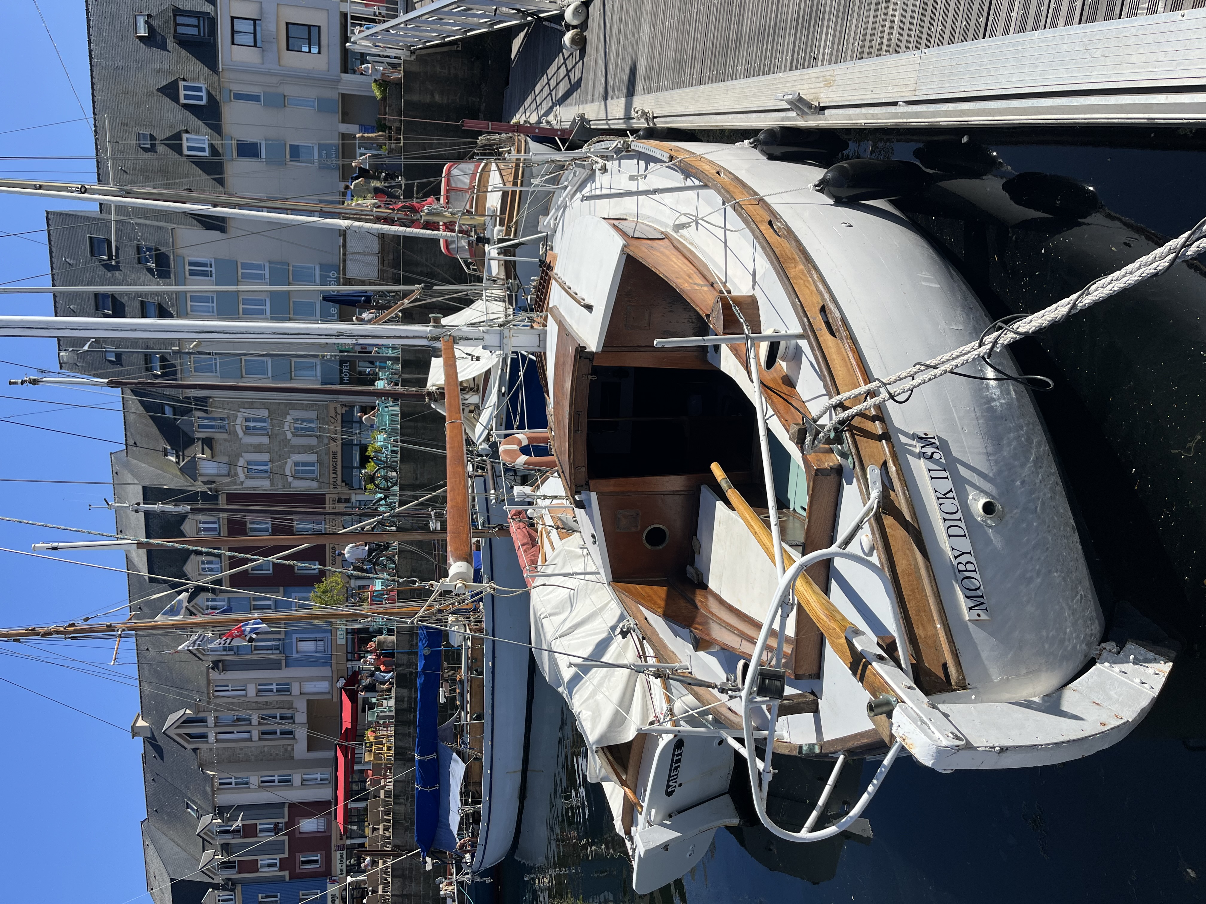

Qqun a t’il l’expérience du choix et de la pose d’un pilote automatique à vérin sur barre franche, dans le contexte d’un bateau à barre et gouvernail totalement extérieurs, sur un arrière ( poupe ) norvégien ? Le bateau fait 9 m et pèse 6 tonnes ..
