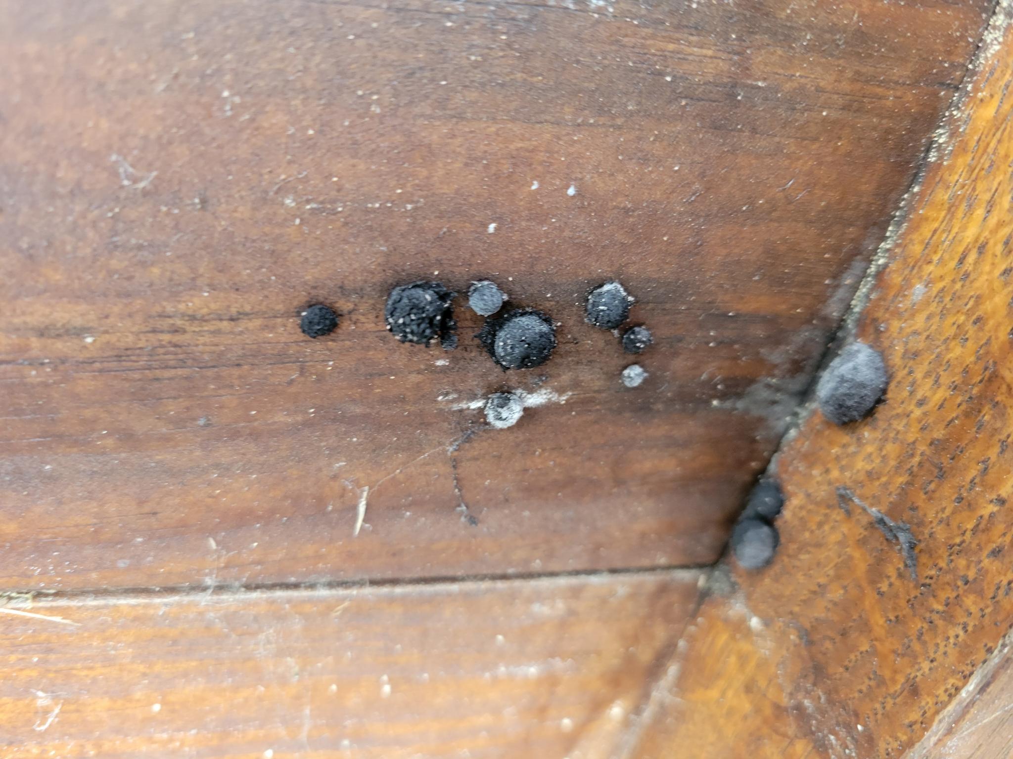

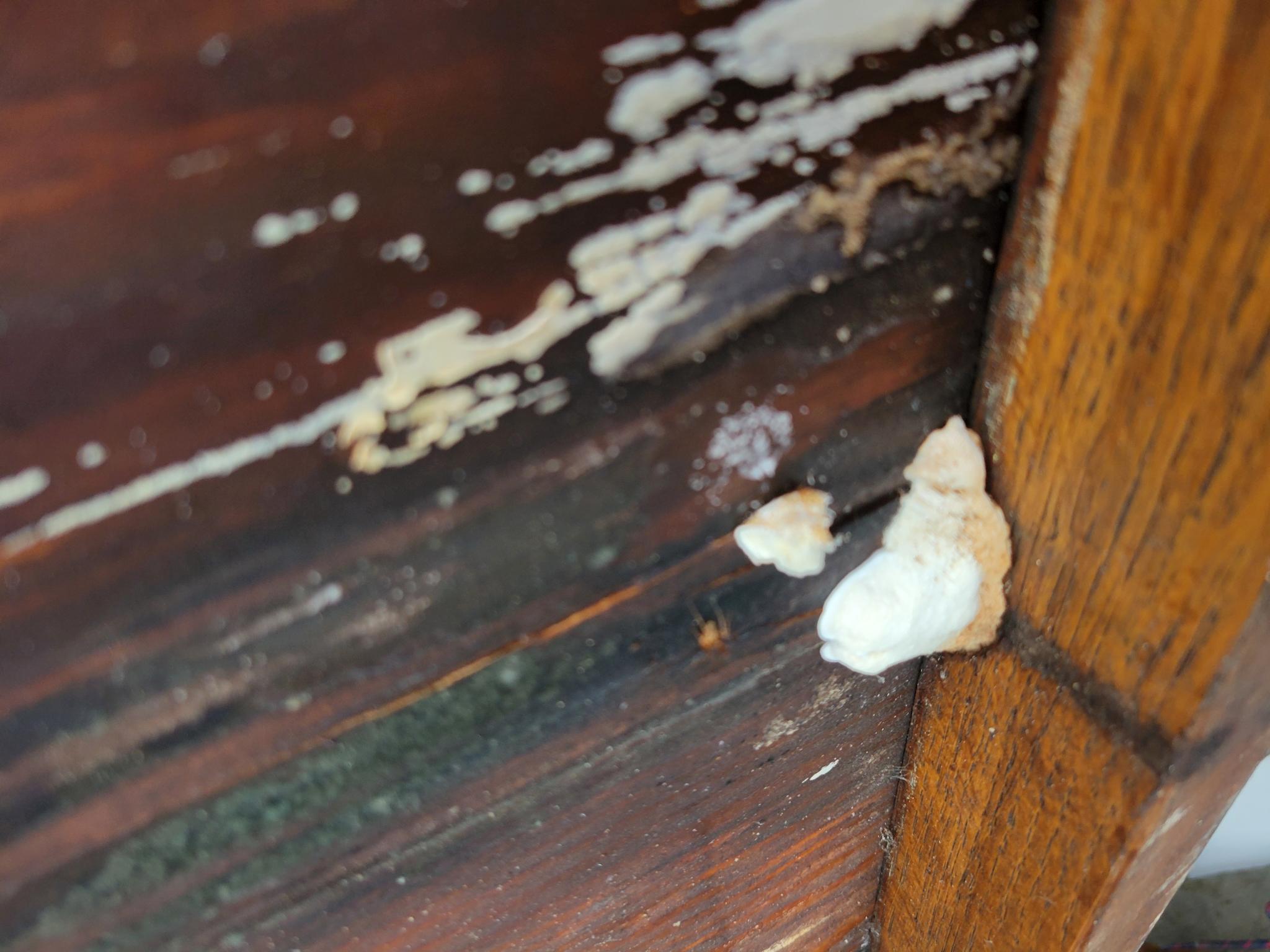

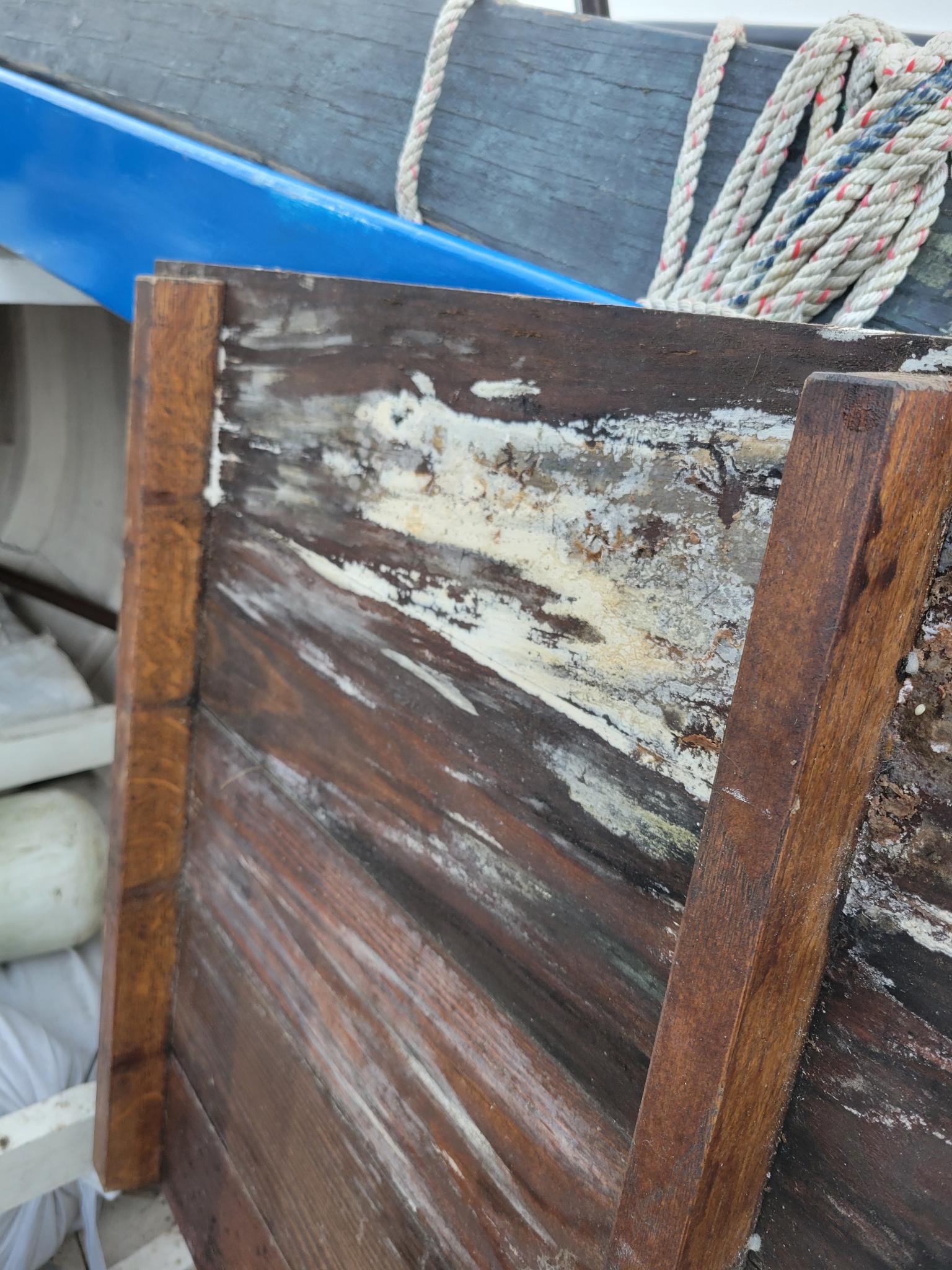

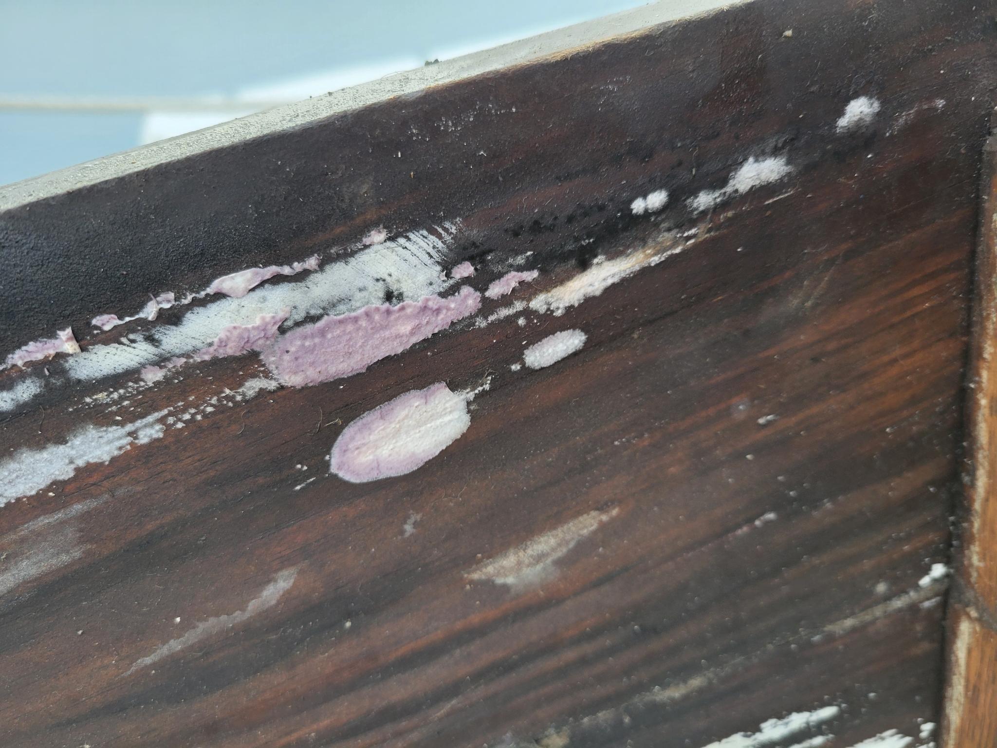

Salut,
J'ai réalisé cet hiver que mes planchers étaient sérieusement attaqués par des champignons :? (photos). Après les avoir ramené chez moi et gratté un bon coup, plus de peur que de mal: les parties pourries sont très localisées et le reste du bois (je suppose que c'est du pin, au vue de la couleur) semble sain donc je devrais pouvoir les sauver. Et après inspection minutieuse, RAS sur la charpente du bateau qui est bien protégée.
Donc première étape de la réfection, stockage et séchage du bois. Pour la suite du processus, mon idée est de poncer, changer les planches ayant une partie pourrie et passer quelques couches de lasure type woodskin. Mais est-ce qu'il ne vaudrait pas mieux passer un fongicide avant et si oui, quel type de produit utiliser ?
Merci pour vos lumières,

Je ne connais pas les petits champignons noirs de la deuxième photo mais les autres me rappellent de très mauvais souvenirs.
Tu peux toujours laver tes planchers à l'eau de javel et les traiter avec un fongicide comme ceux qu'ils vendent dans les scieries ou même utiliser de l'antigel (éthylène glycol) mais la seule solution efficace que je connaisse est de mettre tes planchers au feu et d'en refaire des neufs.

Bonjour Wedell,
Merci pour ton retour. J'avais effectivement vu l'astuce de l'antigel, je pense que je vais faire ça avec un bon lessivage à la javel.
Peux-tu en dire un peu plus sur ton expérience avec des champignons ? Tu penses que malgré un traitement fongicide et de la lasure, il y a un risque que cela revienne ?
Penses-tu qu'il y a un risque que le champignon se soit dispersé dans la charpente ? A priori je n'étais pas trop inquiet car la charpente est en chêne et les longerons du plancher sont aussi en chêne et ils n'ont pas du tout été attaqués mais du coup me mets un doute...
Messages : 3530
Re: Réfection des planchers de Sarissa - attaque de champignons
Je pense que le risque est moindre avec les bois durs. Surtout si Ils sont peints. Moindre mais pas nul. J'ai refait deux fois un roof gravement atteint par la mérule. La première fois en pin d'Oregon, il a duré trois ans et la seconde fois en Iroko. Il a fini par être attaqué lui aussi, je n'en croyais pas mes yeux. En désespoir de cause, je l'ai entièrement décapé et brûlé intérieur et extérieur puis traité au glycol et repeint. Depuis, ça a l'air d'aller mais c'est peu dire que je me méfie des champignons.
Cela étant, tous ne se valent pas et si la merule est un vrai cauchemar, beaucoup ne sont que des parasites inoffensifs disgracieux visuellement, sans plus.

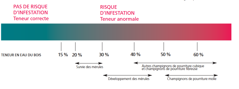

Un peu en retard, mais si je ne me trompe, la mérule concerne uniquement le bois très humide.
Normalement sec, pas de risque d'attaque si j'ai bien compris.
Screenshot 2025-02-12 at 23-46-29 ANAH MERULE 8 P_V_frtiger - anah_guide_prevention_et_lutte_merules_122007.pdf.png
Comme dans les maisons : pièce sombre et humidité sont favorables au développement de la mérule, et ça peut être catastrophique.
Voir aussi les dégâts sur l'hermione 😱

pilotedebord a écrit : 13 févr. 2025 09:39 Comme dans les maisons : pièce sombre et humidité
Moi ce que j'avais compris c'est que c'était : pièce sombre et humidité (comme tu le dis) mais que le caractère déclenchant c'était... la chaleur.
C'est pour ça que la mérule se déclenche quand on bouche (par exemple) les bouches d'aération des vides sanitaires sur les maison du début du XX ème siècle (pour une meilleure "isolation" du plancher).
