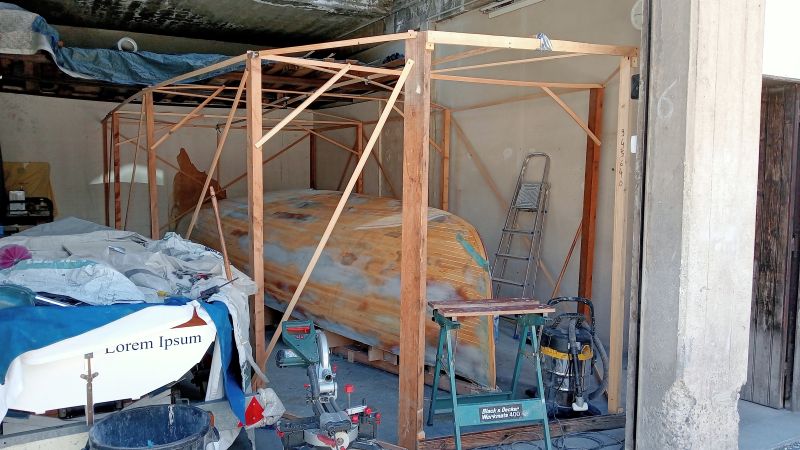

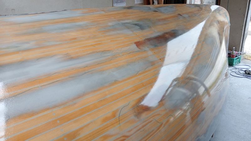

De retour sur le forum, après quasi une année bloqué dans les couloirs du temps de ponçage, où les photos à la fin de chaque journée ne montraient aucune différence avec les photos de la veille...
En plus, trop froid l'hiver, et trop chaud l'été pour les résines, apprêts, peintures modernes.

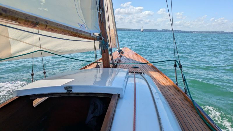

Avec tout de même, une sortie sur le Requin de Onepound, grand merci !

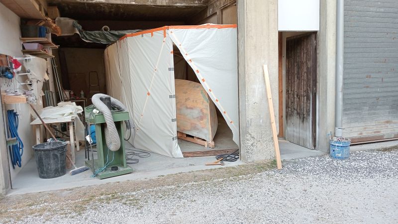

Re: Construction du Gorfou, le film
Pour résumer l'année 2025, beaucoup de ponçage, retouches, re ponçages, re retouches.
Finalement en mai on touche au but.
Une cabine de peinture pour la poussière, encore des retouches, et pas mal de contretemps.

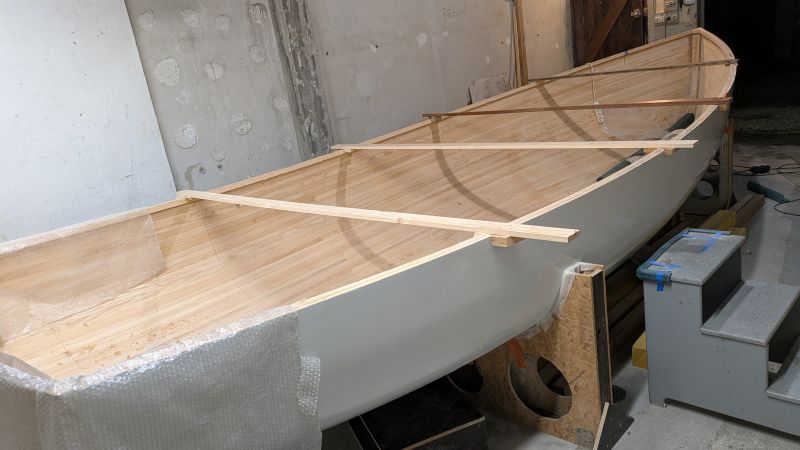

Re: Construction du Gorfou !
Bravo, ça avance. Mais je crois te l'avoir déjà dit sur HéO.
Encore quelques heures......

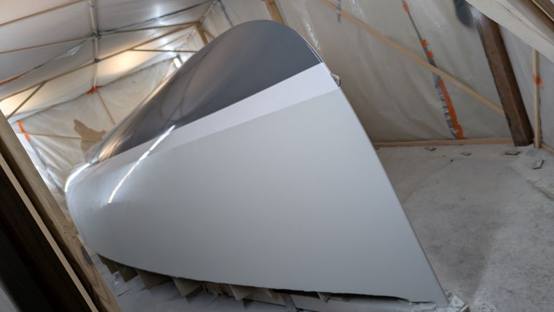

Après beaucoup de péripéties, ça vient sans prévenir...

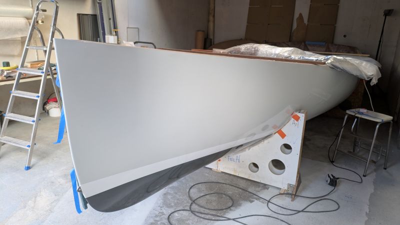

Merci pour les nouvelles et pour les photos.
Comme dit par Pilot : ça avance. La peinture extérieure c'est une étape à part entière. :wink:
Messages : 3900
On frôle la perfection encore une fois ! Ça fait plaisir à voir :smt004

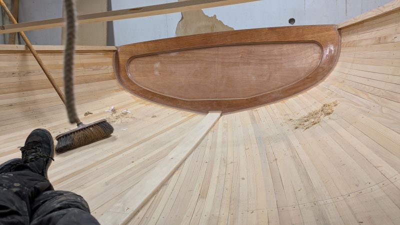

Face interne
Merci pour vos messages.
Il est vrai que les défauts ne se voient pas tant que ça. Vous ai-je dit que la muraille a été peinte - et reponcée - 4 fois ?
Maintenant une question pour ceux qui on fait du strip-planking :
Quelle technique et quel outillage avez vous utilisés pour égaliser escaliers et désaffleurs sur la face interne de la coque, avant strate ?
Je n'ai pas fait de strip planking mais j'utiliserais un racloir bien affuté.
Ça fait les muscles et les doigts vont souffrir mais c'est pour la bonne et jolie cause.
Je n'ai pas fait de coques non plus mais quelques réparations, par contre. J'ai utilisé un rabot à coffrer. Autrement dit un rabot en bois acheté 2€ en brocante dont j'ai arrondi la semelle et le fer. C'est pas beaucoup de boulot et dans ton cas tu peux en faire plusieurs .
Merci pilotedebord et wedell pour vos réponses.
Je vais réaffûter mon racloir pour voir, mais par endroit il y a pas mal d'escaliers, j'ai mal aux pouce d'avance...
Après consultation d'une vidéo sur le fairing de l'intérieur d'un canoé en strip planking, j'ai arrondi la lame d'un grattoir pour faire racloir, mais emporté par mon élan j'ai fait un rayon bien plus petit que le bouchain...
Sur mon canot en strip planking j’avais obtenu les meilleurs résultats avec un disque abrasif à lamelles bleues sur la meuleuse. Il faut par contre avoir la main légère car ça va vite mais on gagne un temps fou. Il n’y a pas d’effort à faire. La machine ne peine pas.
Lorsqu’on est prêt du but, ne pas être gourmand et finir manuellement avec un bout de mousse ferme et de l’abrasif en rouleau toilé gros grain 40 dans le fil du bois, puis finir gentiment jusqu’au papier 120.
C’est pas la partie la plus intéressante mais faut passer par là.
