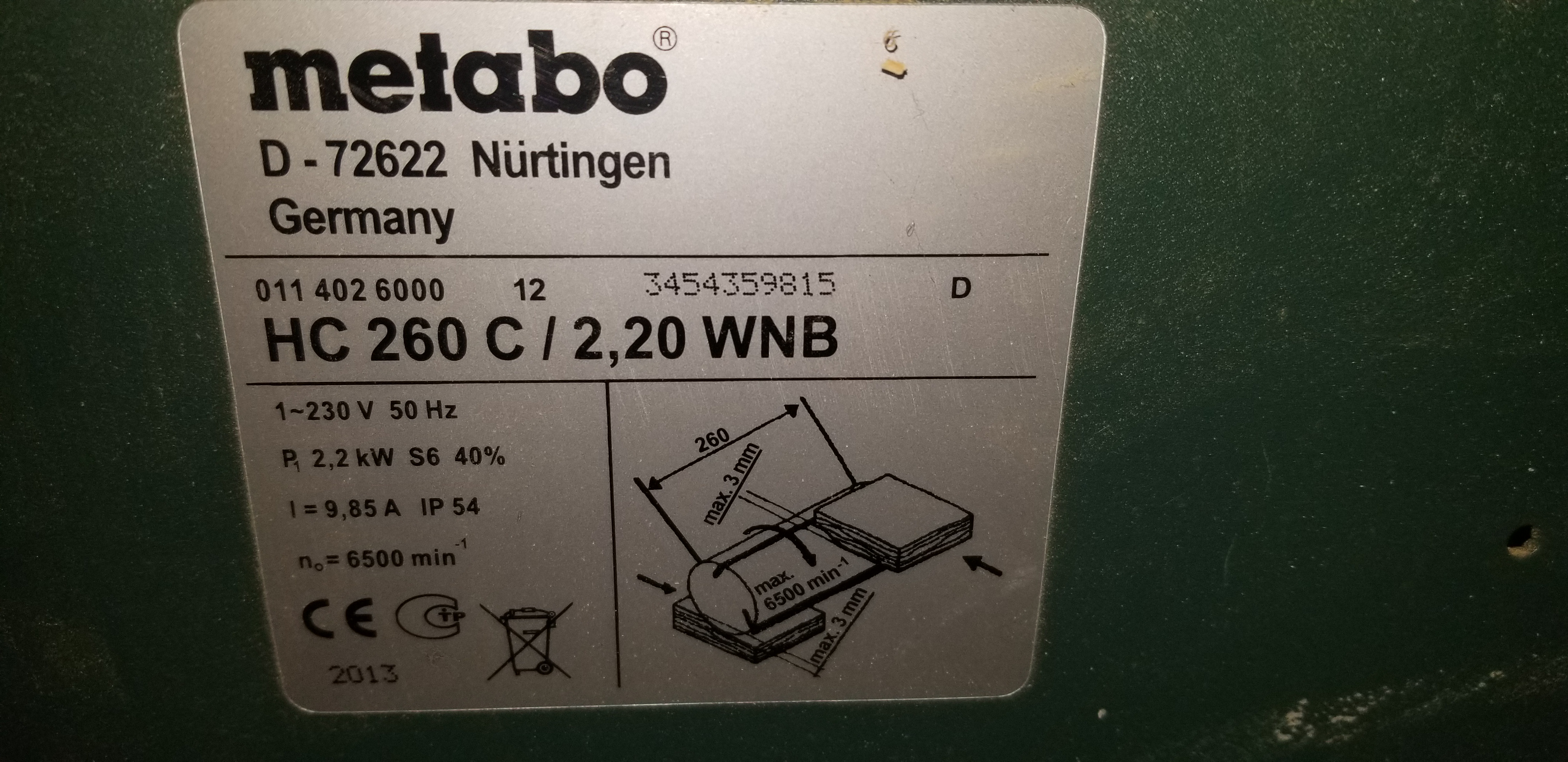

Les plombs sont des 10A, la dégau-rabot a ces étiquettes :
Comme on en a discuté sur l'autre fil, c'est sans doute l'intensité de démarrage qui est trop forte. Pourquoi ça marchait avant ? Mystère...

Au vu des étiquettes de la dégau, il lui faut du 15 ou du 20A ? J'ai du mal à déchiffrer :cry:

En relisant la notice (j'aurais pu commencer par ça :roll: ) ils demandent une protection par disjoncteur de 30A. Pas étonnant que les plombs sautent avec 10A. Mais ça marchait avant, donc je vais tester après un bon entretien, je vais essayer de tester voire changer le condensateur et je reviens vous dire après !
