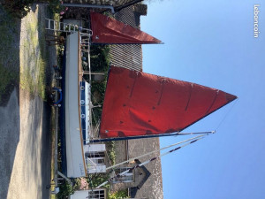

je me lance enfin pour vous montrer ma dernière acquisition ( une folie ! ) , je dis une folie car ce bateau présente pas mal de défauts de conception qu il va me falloir corriger , certains connaissent peut être déjà ce bateau puisqu il est resté à vendre en plusieurs périodes sur leboncoin pendant au moins 3 ans !
il faut dire qu au début le prix demandé était complètement déraisonnable vu la configuration générale du bateau, il l aurait été si le bateau avait été parfait ( j avais été le voir dès le début de la vente ,et même pas fait un proposition au vu des travaux à envisager complètement en inadéquation avec le prix demandé
je l ai surveillé du coin de l oeil durant ces trois années et un jour oh miracle , le prix ayant diminué de moitié , une base de négociation s ouvrait :mrgreen:
j ai donc fait affaire avec Joop son sympathique architecte constructeur et me voilà armateur d "Embellie" :tchin:
y a plus qu a retrousser ses manches
les mensurations du bébé 6m75 2m25 TE 0.25/ 1.50 800kg à vide ballast 300 litres derive 150kg profil naca inox plombée en partie basse gréement solent gv aurique et tape cul marconi , un grand foc sur bout dehors pour les petits airs , toile de route environ 26m2 ( hors grand foc )
la carène est directement inspirée du Blue lightning de keith kallaghan https://www.bluelightning.co.uk/ts/construc.shtm , la methode de construction de la coque est celle préconnisée par dudley dix https://www.dixdesign.com/

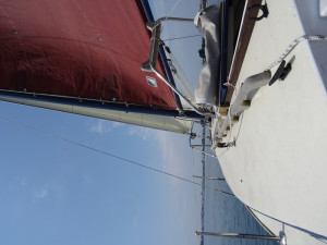

je vous présente le fier esquif , joli sur le papier mais qui présente pas mal de défauts :smt021 ( indentifiés dès la première visite )

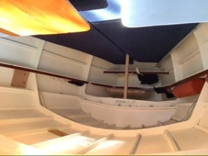

au titre des principaux défauts , le cokpit , vraiment pas pratique ni agréable ni confortable sauf allongé :smt044 , de plus les coffres ne sont pas étanches :smt018 , le puit moteur traine énormément d eau , de toute façon l espèce de revêtement synthétique collé est un vrai facilitateur de pourriture

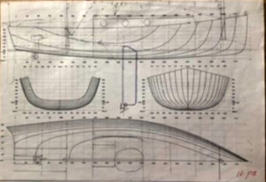

les plans du bateau
à noter qu initiallement le gréement devait être inspiré de Roxanne modifié ensuite en yawl ( enfin pas tout à fait puisque le tape cul est en avant de l axe de pivotement du safran )
il faut noter que l'integralité du bateau a été imprégnié à l époxy avec stratification totale de la coque exterieure ainsi que les fonds interieurs, de l epoxybeurk comme diraient certains :smt003 , bref un cockpit intégralement à repenser
les finitions de surface de la coque laissent franchement à désirer ( enduit insuffisamment passé , on voit par endroit les tissus :roll: )
le pire défaut , les pieds de chandeliers gentiment emmanchés dans la bauquière au point de la couper presque intégralement :smt091
le mat est trop avancé , le bateau est "neutre" a défaut d être mou ( moi qui aime les bateaux gentiment "ardents" :roll:
la baille à mouillage pourtant vaste n accepte qu une ancre pliante "symbolique " du fait de sa fermeture par une trappe à visser , pas pratique donc
l ensemble des ferrures faites "maison" ne m inspire pas confiance ( pied de mat , femelot ... ) , de plus le safran sabre en cage n est pas des plus sécurisant
le système de remontée de la dérive est un nid a rouille et pas pratique ( vulgaire treuil à cable de remorque )
les ballasts sont mal positionnés trop avant et trop arrière et d accès malaisé
je passe l installation du gréement assez fantaisiste ( voir le palan de pic entre autre )
bon on arrête là avant de bruler le tout :smt033
il y a quand même des points positifs si si
une bouille plutôt sympathique , un gréement pratique pour le raid côtier ( même s il demande à être grandement optimisé ) et un intérieur étonnamment vaste pour un voilier de cette taille et de ce poids , facilement transportable , mise à l eau aisée
c est vrai il y a du boulot , mais j ai eu le tout pour le prix du moteur ( un yamaha 4 cv 4 temps à l etat neuf , , une remorque quasi neuve et des voiles egalement ) , la coque et le gréement sont en prime :smt033
un voilier parfait pour baguenauder dans les archipels Trégorrois ou nous allons bientôt faire notre retour avec pour base trélévern
la suite au prochain numéro
tout les avis sont les bienvenus ;)

Cette drisse de Pic mal amurée me dit quelque chose !
On n'aurait pas déjà vu ce bateau sur le forum ?
Re: yawl aurique transportable
earendil a écrit : 28 févr. 2024 19:07 tout les avis sont les bienvenus
Bon ,alors je donne le mien : je trouve ce bateau très joli ! :)
Pas mal de travaux effectivement. Mais, du coup, tu vas pouvoir le mettre "à ta main".
Moi j'attends la suite avec impatience... :wink:

Avant de déplacer le mât, peut-être pourrais-tu essayer de descendre le point d'ancrage de l'étai au niveau du capelage des haubans? => Meilleure répartition des efforts, foc ne dégueulant plus dans le haut de la GV, surface moindre.. je crois que ça équilibrerait la poussée et rendrait ta barre plus vivante.
Á part des coffres étanches et un coussin pour y faire la sieste, ce qui manque à ce cockpit, ce sont des hiloires. Pour s'y adosser, d'abord et aussi pour éviter que l'eau arrivée par hasard sur le passavant ne te dégouline dans le bas du dos. Avec le bon angle pour le confort et dans le prolongement de l'hiloire de roof pour faire joli, c'est un plus.

Il a de la gueule, indéniablement.
mais la liste des défauts est assez impressionnante.
Mais comme tu vas arriver près de chez un bateauboisiens au demeurant sympathique, il va falloir te dépêcher à les régler pour aller naviguer de conserve vers les 7 îles.

Wedell , on se rejoint complètement sur ce qu il faut faire sur ce cockpit , j aime les cockpit protégés , faciles à cabaner ( un atout sur ces petites unités ) et pour l instant la baignoire est vraiment réduite au minimum on y tient à deux maxi , je pense que je vais diminuer le bridge deck et reculer la chaise moteur (remontage en vertical de celui ci et non plus pivotant , ce qui diminuera le puit que je tiens à conserver - un plus dans la mer formée , histoire de tater sereinement la passe de la gaine par vent contre courant :mrgreen: )
concernant le solent , il est autovireur et monté sur un enrouleur !! pas très rationnel au vu de la surface de celui ci , je pensais effectivement faire retailler un génois avec un peu plus d allongement et capelé comme tu dis sur l ancrage des haubans ( d ailleurs je pense poser les haubans en têtes et des bas haubans latéraux au point actuel , celà soulagerait la tête de mât qui a tendance à donner de l avant ( voir photo )

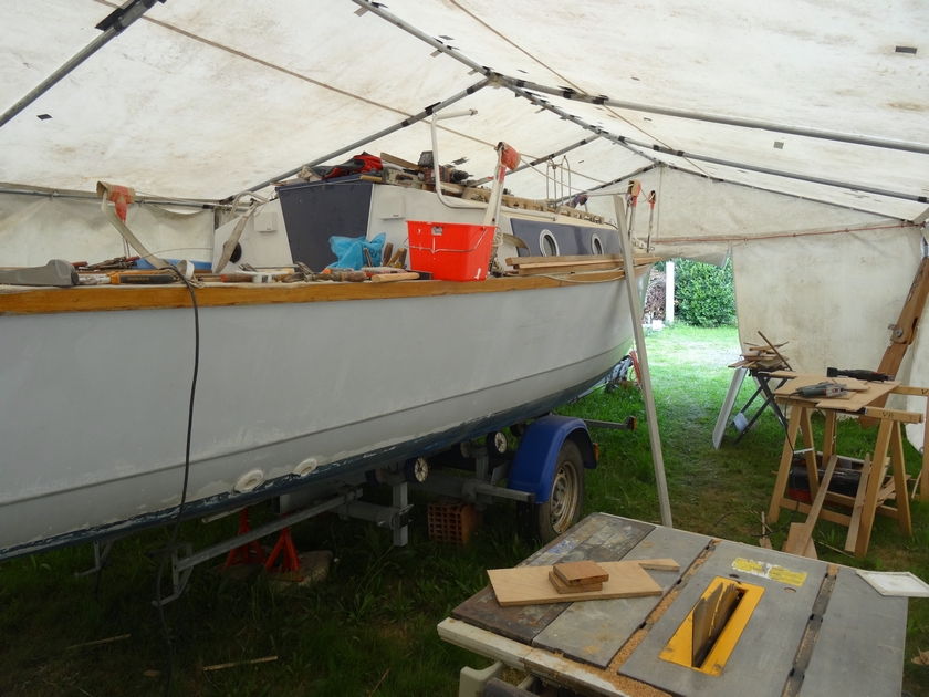

Bonjour à tous

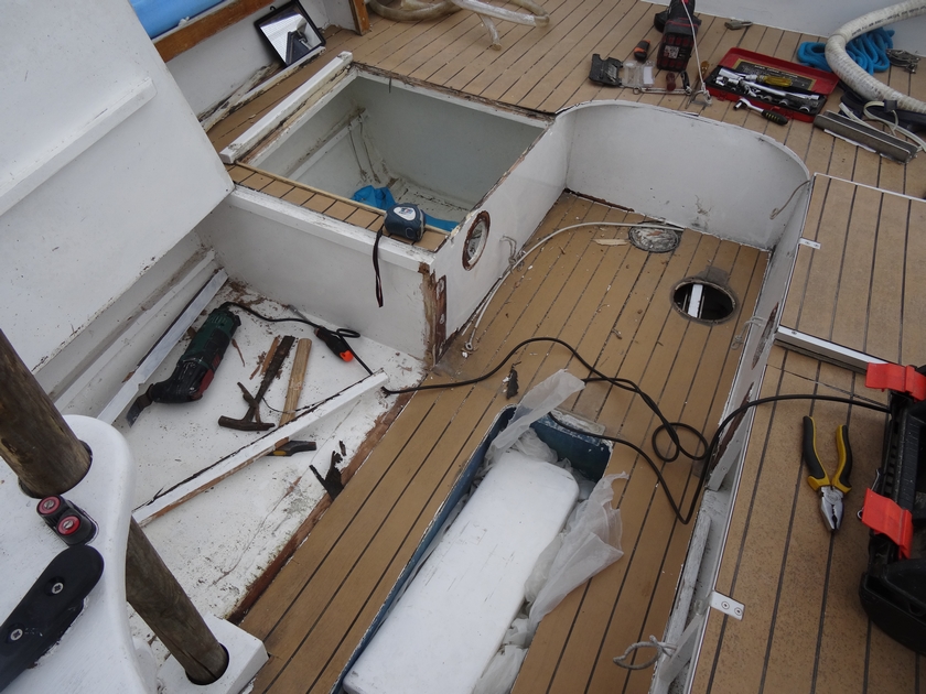

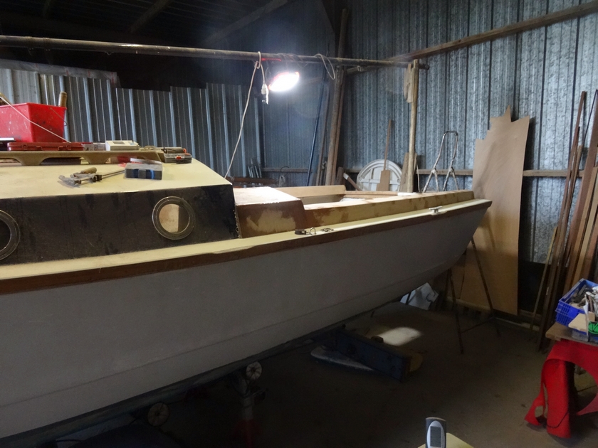

quelques nouvelles de l avancée des travaux sur l Embellie effectuées à Trélévern sous un magnifique chapiteau prêté par une de mes filles

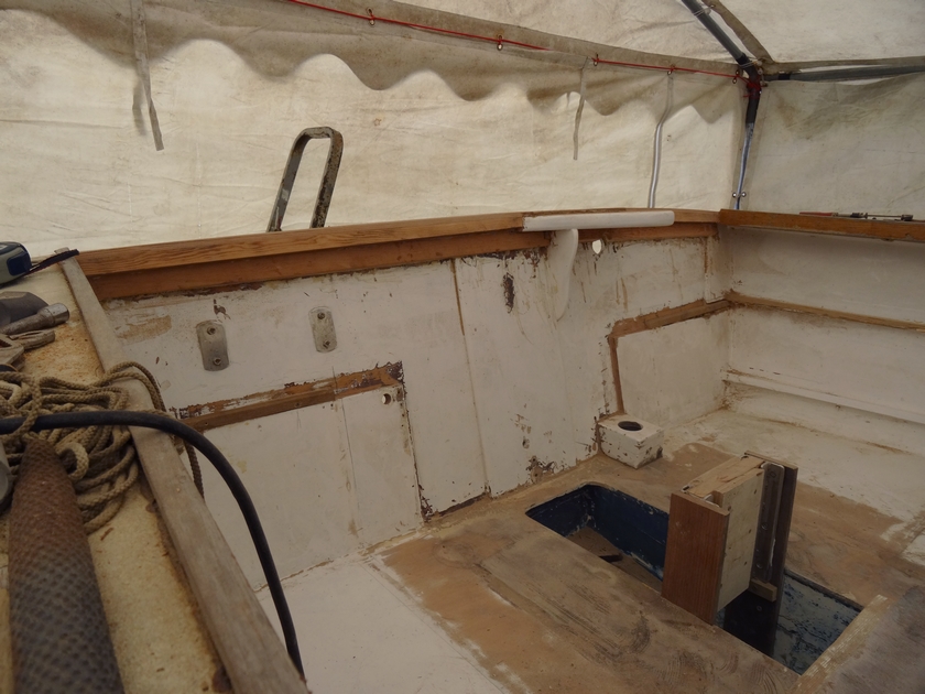

, tout d abord démontage des parties à modifier et enlèvement du revêtement synthétique du cockpit ( j en ai bavé , la chose était collée à l epoxy )
je redoutais de trouver de la pourriture la dessous mais finalement un seul endroit en fond de baignoire a nécessité un patch posé en scarf j ai aussi comblé l ancien pied de mat d artimon d origine ainsi que le trou de la pompe d assèchement bizarrement placée sur le plancher :roll:
suppression des coffres arrières pour les recréer en retrait ,confection d un solide poutre en lamellé sur le haut du tableau ( que je trouvais trop souple ) ,
j ai aussi dégoté sur coin coin un très beau safran pivotant relevable de jaguar 25 qu il faudra alléger un peu mais ce sera certainement bien mieux que le safran sabre actuel , et les côtes de la tête sont pile poil pour le tableau d embellie :smt026
essai de la nouvelle position du moteur en vu du comblement partiel du puit , celui ci se relèvera en vertical , essais validé :D

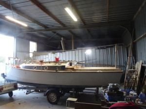

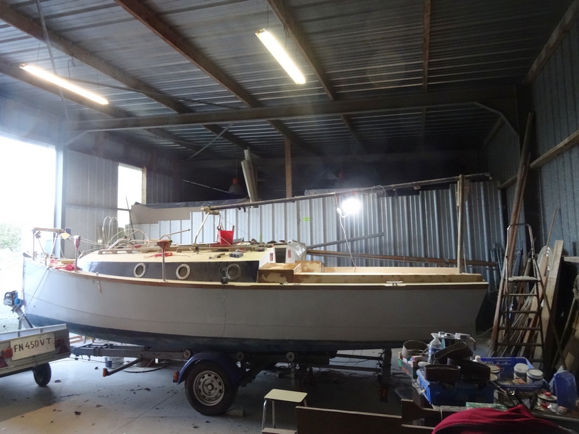

allez on continue sous le hangar , avantage , les parois et toit en bac acier agricole font que dès que le soleil montre son nez , ceux ci font office de radiateur :mrgreen:

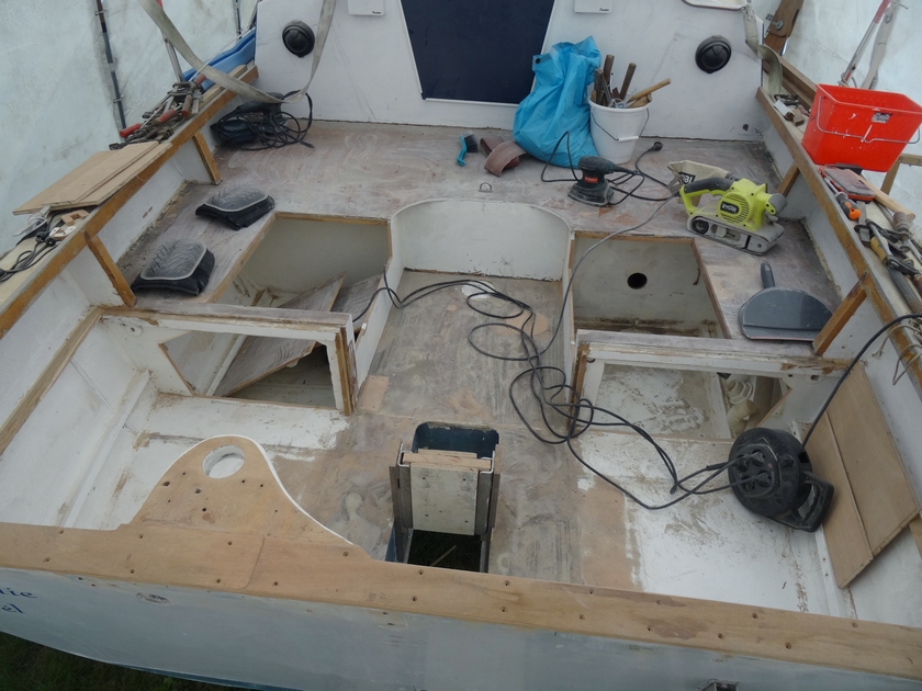

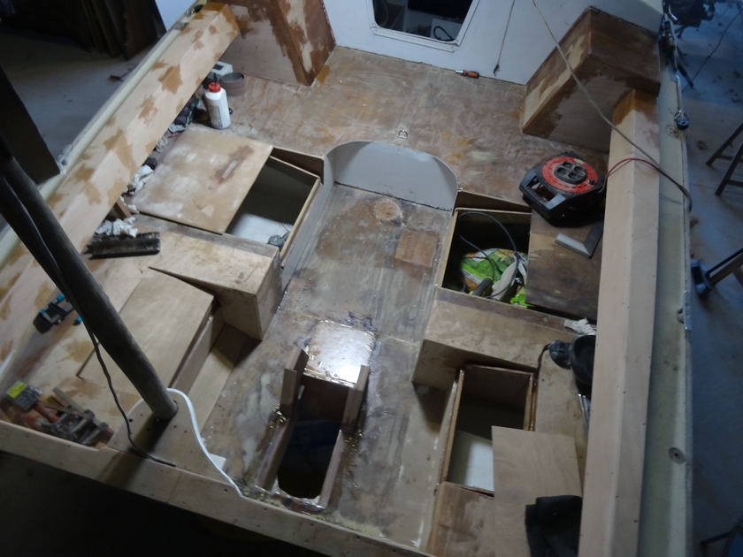

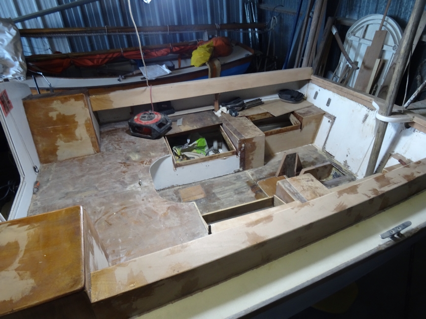

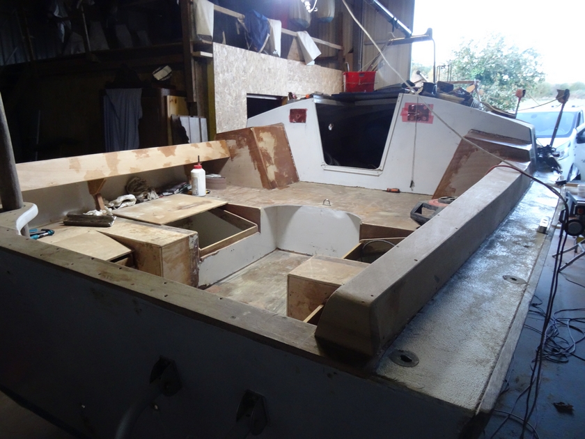

j ai a peu près fini la transformation du cockpit ( restent les strat enduits et peintures , gnouf ) j ai longtemps hésité pour modifier le bridge deck mais le puit de dérive fait que je me retrouverais avec un plancher à deux niveaux :roll: , avantage du cp epoxy , on pourra toujours ultérieurement modifier la chose
reste que l'on peut dorénavant tenir à trois au vent assis confortablement à l abri de la vague scélérate , les reins bien calés ( indispensable pour moi qui ai quelques soucis d arthrose :roll: ) les deux protubérances en arrière du roof créent en extérieur une petite place cocooning , pour lire bien a l abri semi allongé et règlent mon problème pour créer un espace cuisine à l intérieur sans occulter les couchettes et de plus aident pour grimper sur le roof
création également de coffres qui je l espère , seront bien étanches :mrgreen:
je trouve que l ensemble des transformations ne nuit pas trop à l esthétique du bateau
j aurai bien également supprimé le hublot central du roof pour le remplacer par un plexi plus grand afin de donner un peu plus de lumière et de visibilité , à voir
les capots de coffres sont finalisés ( pas sur les photos ) celà a demandé un travail minutieux pour que l ensemble s emboite parfaitement
on va s attaquer à la modif de la baille à mouillage dès que les trats seront terminées , avantage je travaille avec une epoxy guritt ampro qui permet de travailler en basses températures

As tu un coffre pour ranger le moteur ? Si tu échoue il dépasse de la quille ...?
Pour le relevage de la dérive je regarderais la possibilité avec un winch dédié et bout Dynema ...
