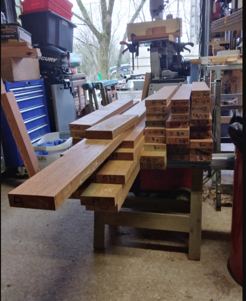

Toujours pas fini mais ça avance.
J'ai revu le réglage de ma scie à ruban selon les conseils de Wedell. Malheureusement je ne peux pas la régler comme indiqué car le guide sous table a été bricolé et je ne peux pas le reculer plus qu'il n'est. Mais ça fonctionne...droit. Et avec une lame neuve sur la scie radiale, c'est très agréable de travailler le bois.

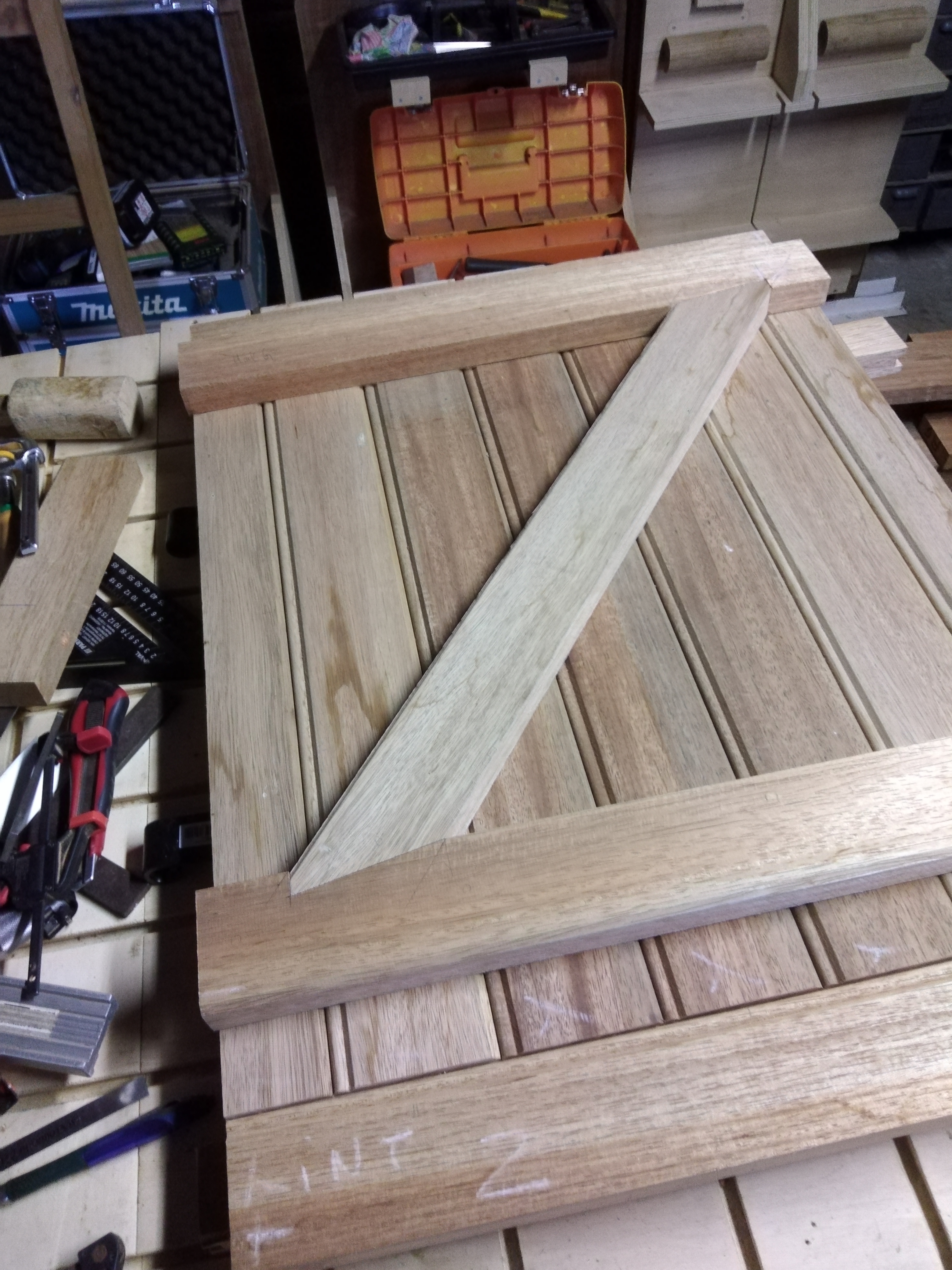

Et j'ai aussi choisi le traitement/peinture bois :
- dégraissant bois : https://www.codeve.fr/nettoyant-bois/30 ... -bois.html
- bouche pore acrylique : https://www.codeve.fr/vernis-interieur/ ... pores.html
- peinture glycéro : https://www.codeve.fr/peinture-bois/237 ... -bois.html
J'attends le retour du fournisseur sur la compatibilité de l'ensemble.

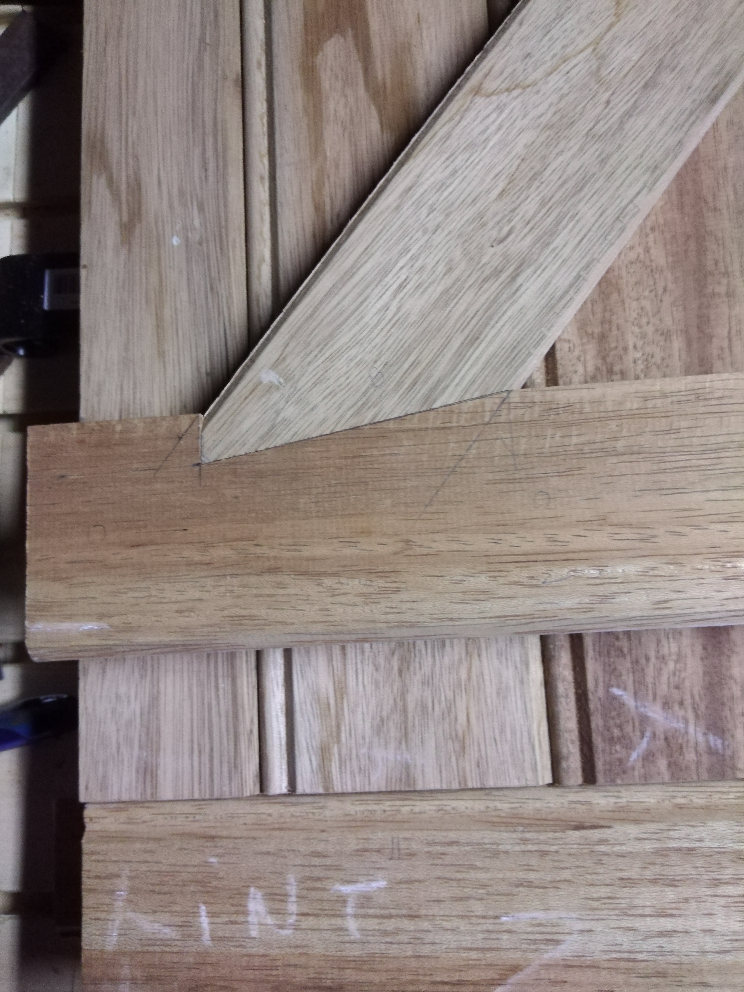

Jolie la petite entaille (il doit y avoir un terme technique pour ça ?) dans le renfort du bas ! ( dernière photo )
Re: corroyage planches longues et volets
C'est le petit détail qui fait plaisir à chaque fois que tu ouvres tes volets !
