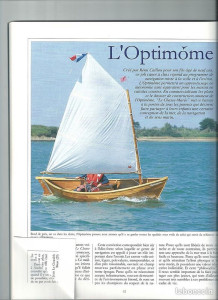

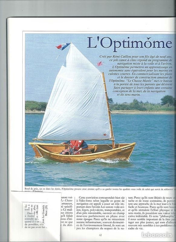

J'y pense : un copain avait conçu ce genre de bateau pour ses enfants (plan diffusé par le "Chasse-Marée" à l'époque) il s'agit de "L'Optimôme".
Coque à clins larges et sole large, il était gréé d'une voile d'Optimist à l'origine.
Il doit y avoir des photos sur Internet...

J'ai trouvé une photo de l'Optimôme.
Extrait du n°78 du Chasse-Marée.
Extrauit
Modifié en dernier par Gwengolo le 29 nov. 2023 22:30, modifié 1 fois.
Messages : 2421
Re: Canot à clin [2.4m, 1 pers, pagaie|voile]
Une autre photo de L'Optimôme, c'est celui de droite avec la voile d'Optimist (Chasse-Marée n°78 - février 94).
