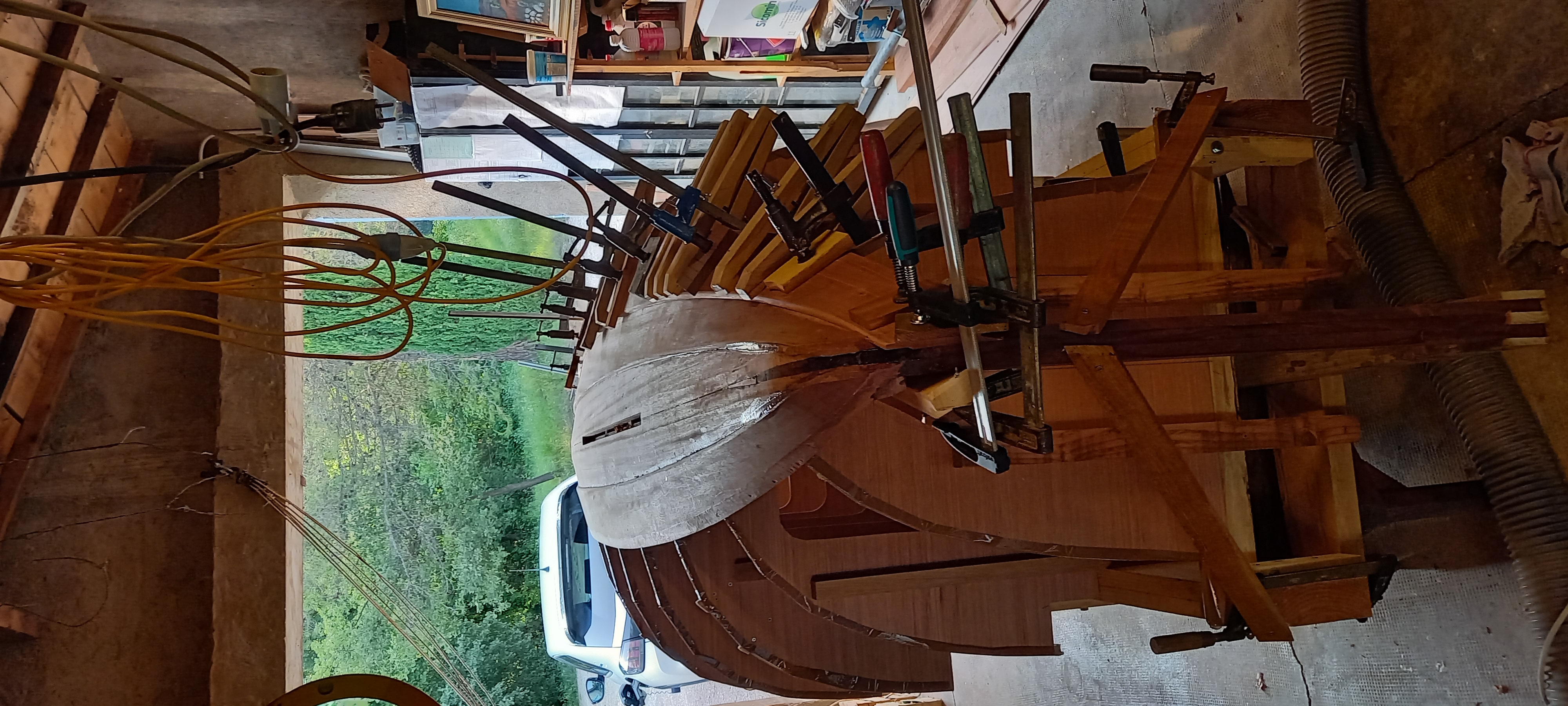

J'avais présenté le projet de construire un Minahouet mais j'ai finalement opté pour un Aber à clin en bois massif sur les plans de François Vivier.

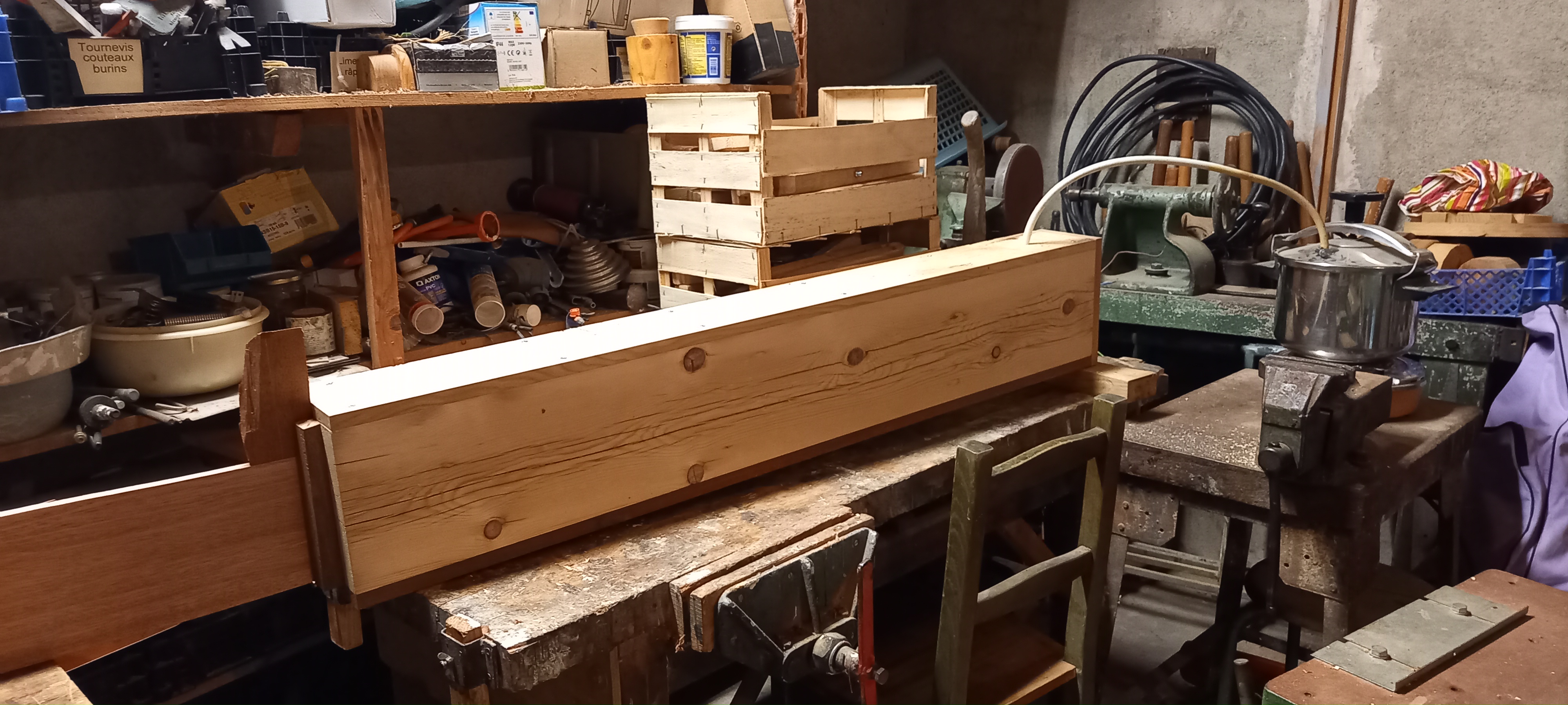

Après l'étrave, la quille et le tableau, j'ai posé les galbords et la deuxième paire de virures. La troisième a cassé et pour faciliter le cintrage de la partie vers l'étrave j'ai fabriqué une étuve pour faciliter la pose. Les bordés sont en sipo de 12mm.
Combien de temps faut-il laisser la virure dans l'étuve ?

C'est très variable suivant la qualité du bois, son humidité, l'étuve et le cintrage demandé. Fais un essai avec un bout de bois de la même épaisseur et du même métal pour avoir une idée avant de te lancer.

J’ai pas mal utiliser la vapeur pour cintrer de l'acacia pour les membrures de mon TORAKA là au début j'en cassais une sur 4 et 1h était le bon temps.
J'ai essayé le Sipo là le problème n'est pas le même, le Sipo est très peu impréniable j'ai tenté un bain préalable dans de l'eau pendant toute un journée et une nuit puis étuvage de 2h (bois de 54mm sur 22mm de 4m de long mais il ne devait vrier que sur 1,5m à l'avant pour serre de bouchain)
heureusement qu'il n'y a que deux machins comma çà sur mon canot
je te joint un lien qui pourra compéter tes infos sur le sujet:http://danielle.chantegrel.free.fr/inde ... 0%2048%20h

J'ai laissé 2h30 dans l'étuve et la pose s'est très bien passée.
J'attends que le bois sèche quelques jours puis je ferai le collage.
