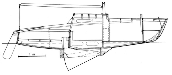

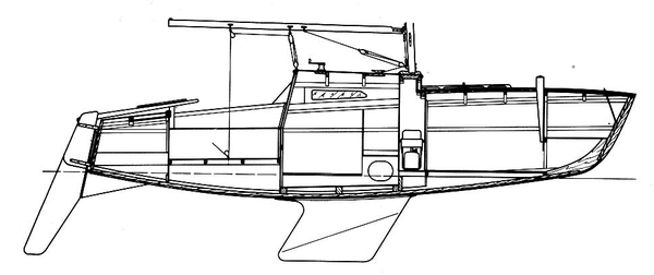

Le Corsaire JOG (quillard) n'avait pas été créé justement pour traverser la Manche ?
Re: Un transportable semi-hauturier, c'est possible ?
Le Corsaire n'a jamais été un voilier conçu pour être semis hauturier, mais il peut traverser la Manche sans problèmes... Certains ont traversé l'Atlantique avec!

Heu.. là, gwengolo, tu me poses une colle! En vérité je ne savais pas qu'il existait des Corsaires quillards. Une quille, ça change tout, ça rend la chose possible quoique on serait comme dans un concasseur si le temps se gâtait.
Le corsaire est un bateau formidable mais il faut avoir la foi et 20 ans pour aller loin avec.
Il y a quelques JOG.
Lorsque se crée en Angleterre le Junior Offshore Group réunissant des petits bateaux pour la course en haute mer, JJ Herbulot adapte le Corsaire aux règles du JOG.
wedell a écrit : 18 sept. 2023 20:51 je ne savais pas qu'il existait des Corsaires quillards.
Bon alors je complète l'information. :wink:
Le Corsaire JOG est un quillard, dont le cockpit à lui aussi été modifié, pour ne laisser qu'une petite "baignoire".
