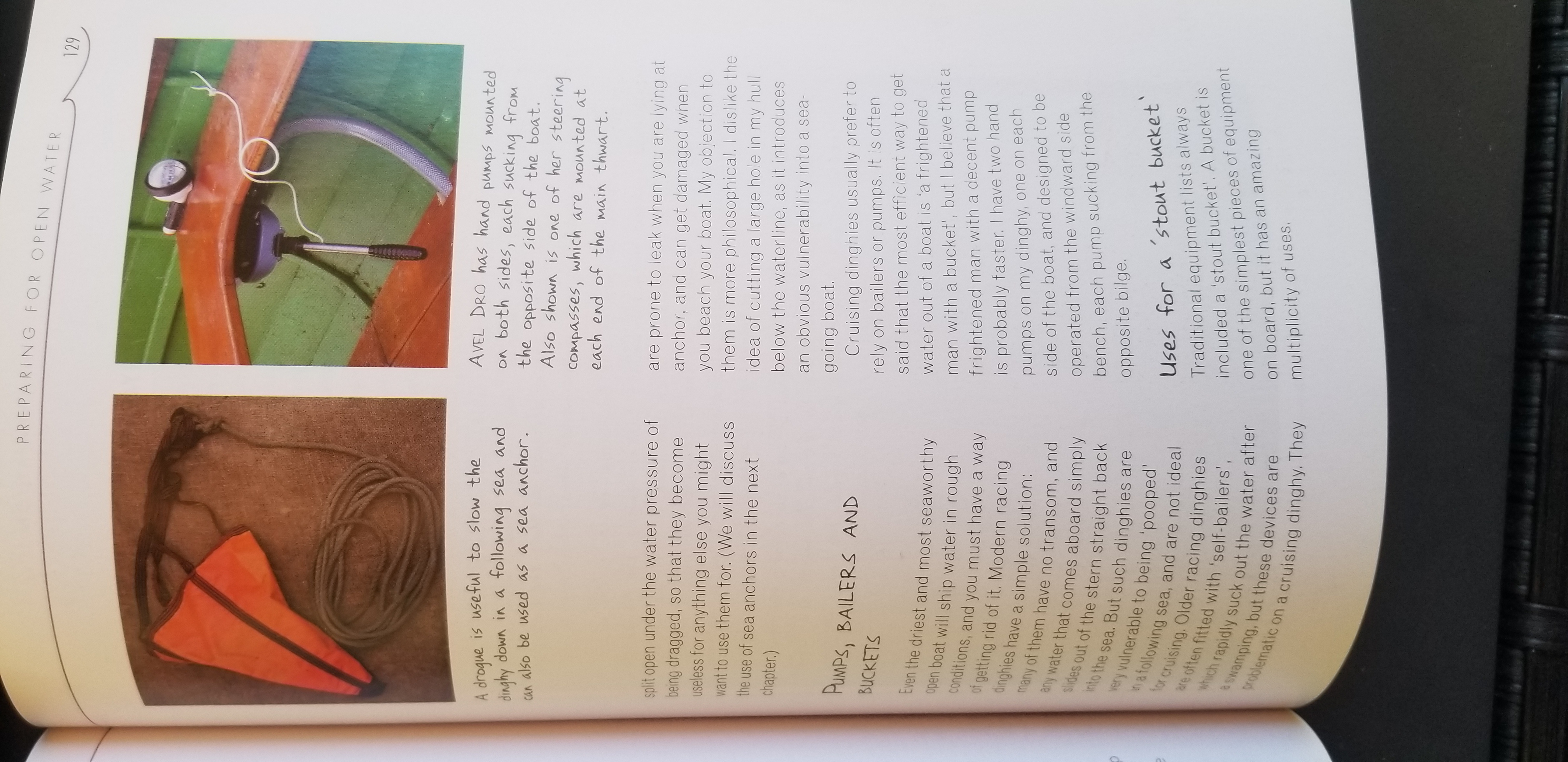

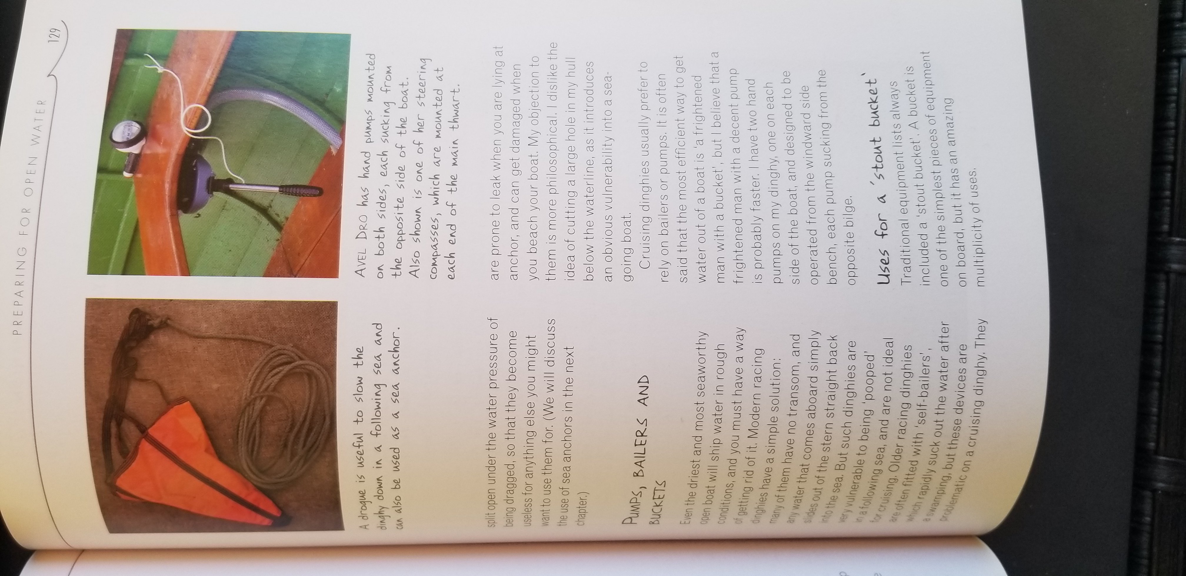

Par contre je me suis souvenu où j'avais vu l'idée de la double pompe, dans "Dinguy cruising companion" évidemment :

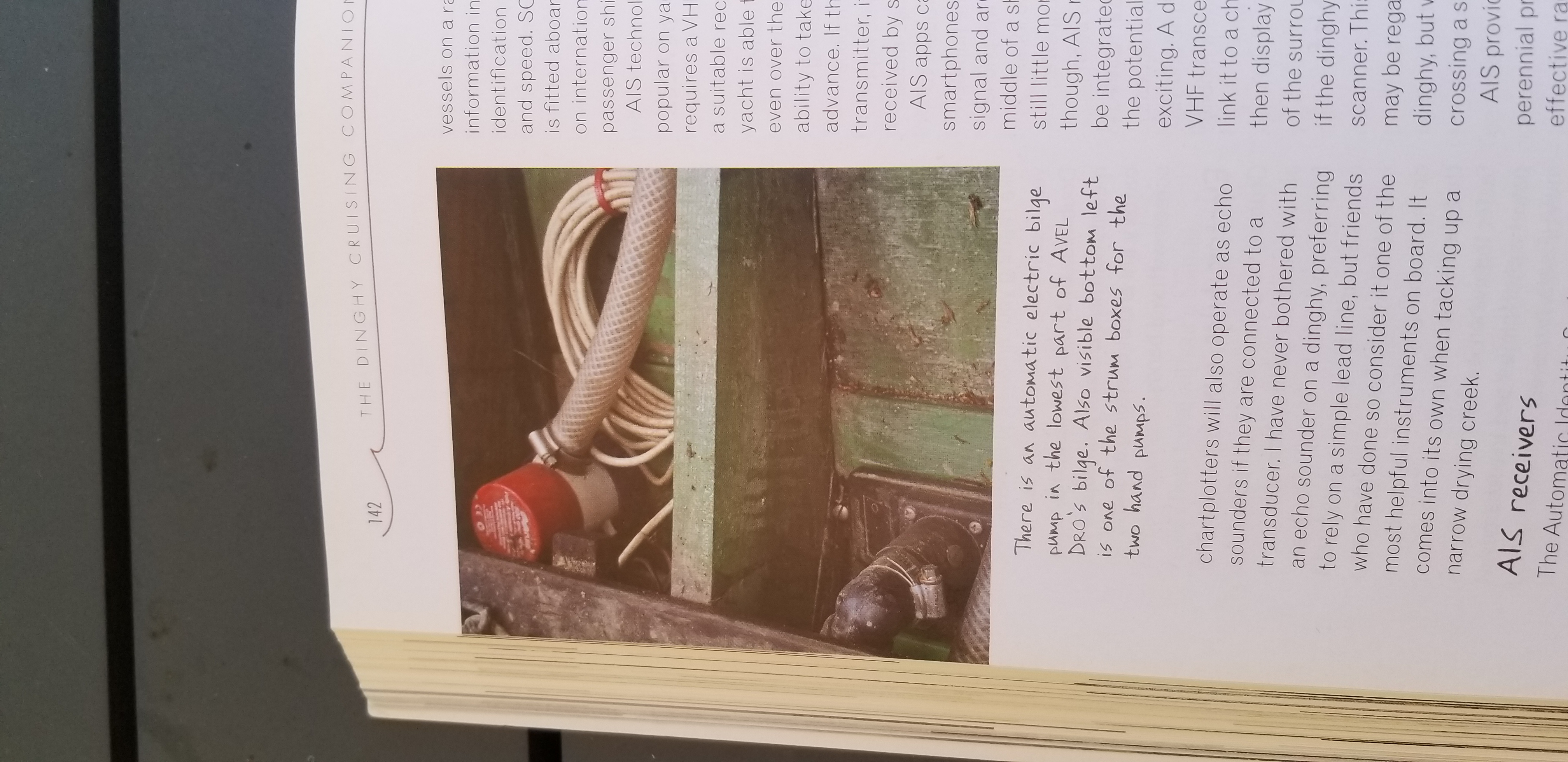

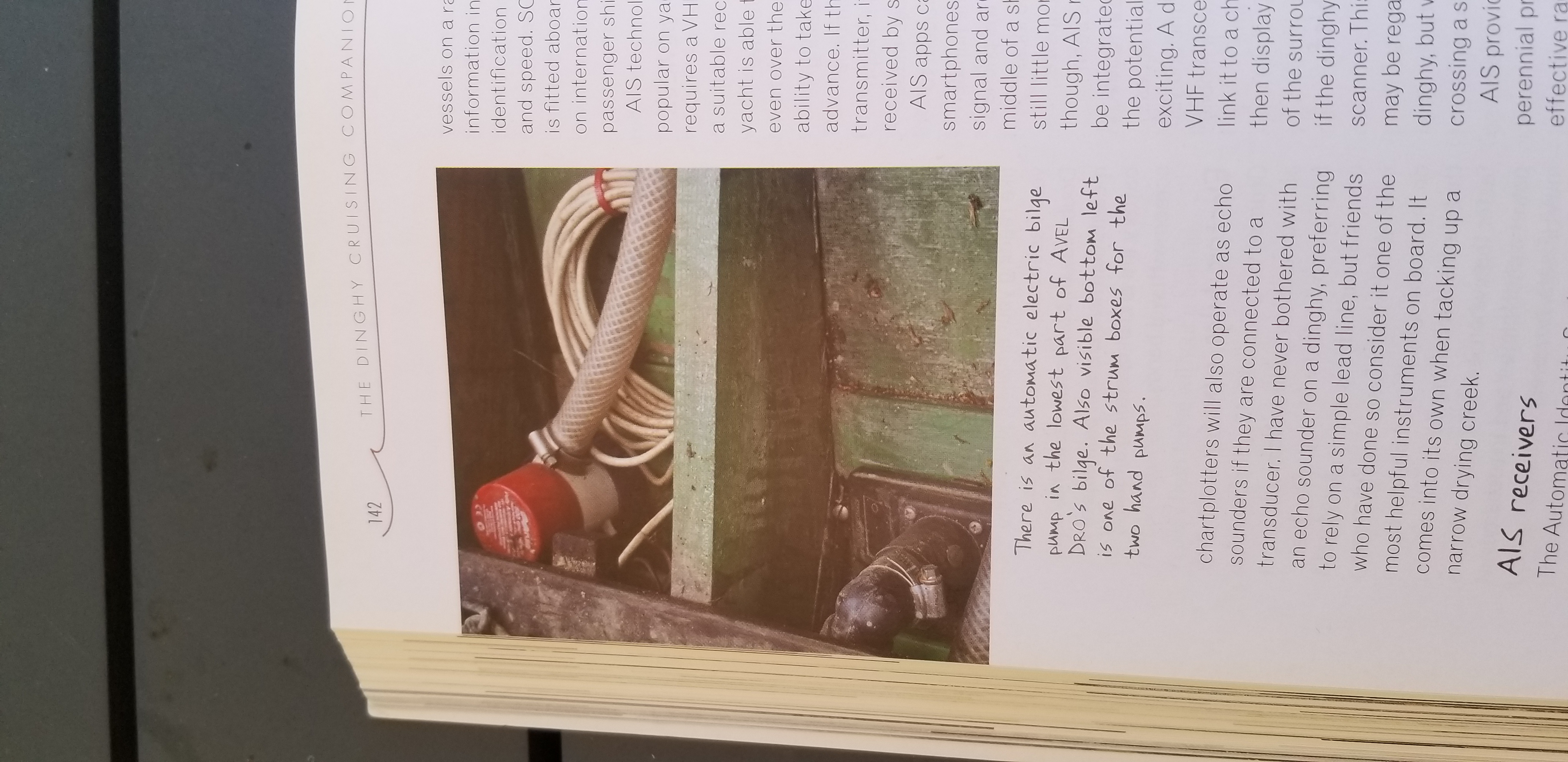

Et la pompe automatique aussi. On voit qu'il a de la place sous les planchers avec la carene de l'ilur.

Oui, tout est en double sur Avel Dro .De quoi equiper un honnête Wharram,en fait :smt003 Ça pourrait être une bonne option.
Celà dit, la double pompe est la seule option viable si on exclue le seau ou le pontage partiel. La pompe unique sera forcément loin du barreur et l'installation d'un by -pass ne changera pas la donne. À moins d'embarquer un équipier.
