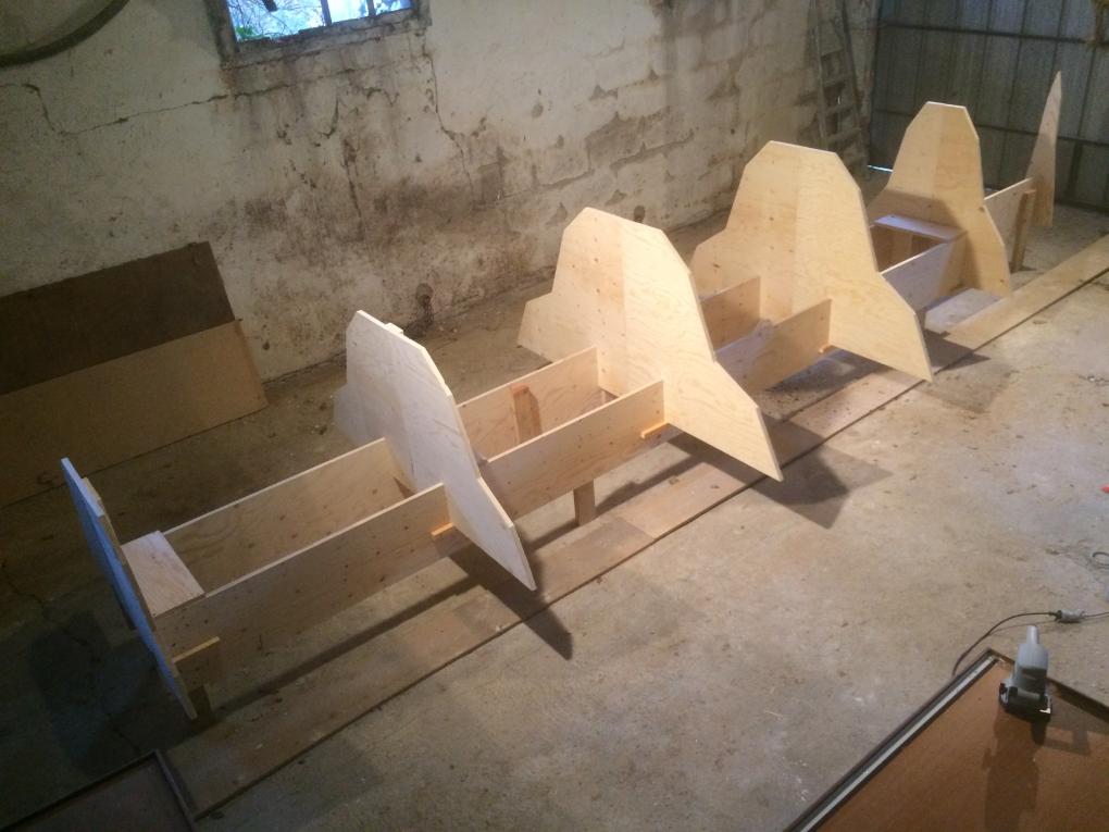

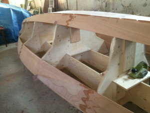

en novembre 2022 je me suis lancé dans une nouvelle aventure : La construction d'un petit trimaran transportable et habitable de 6,50 mètres pour un programme de rando côtière. Voici les premières photos du chantier :
J'attends le retour de températures plus clémentes pour attaquer la stratification époxy :D

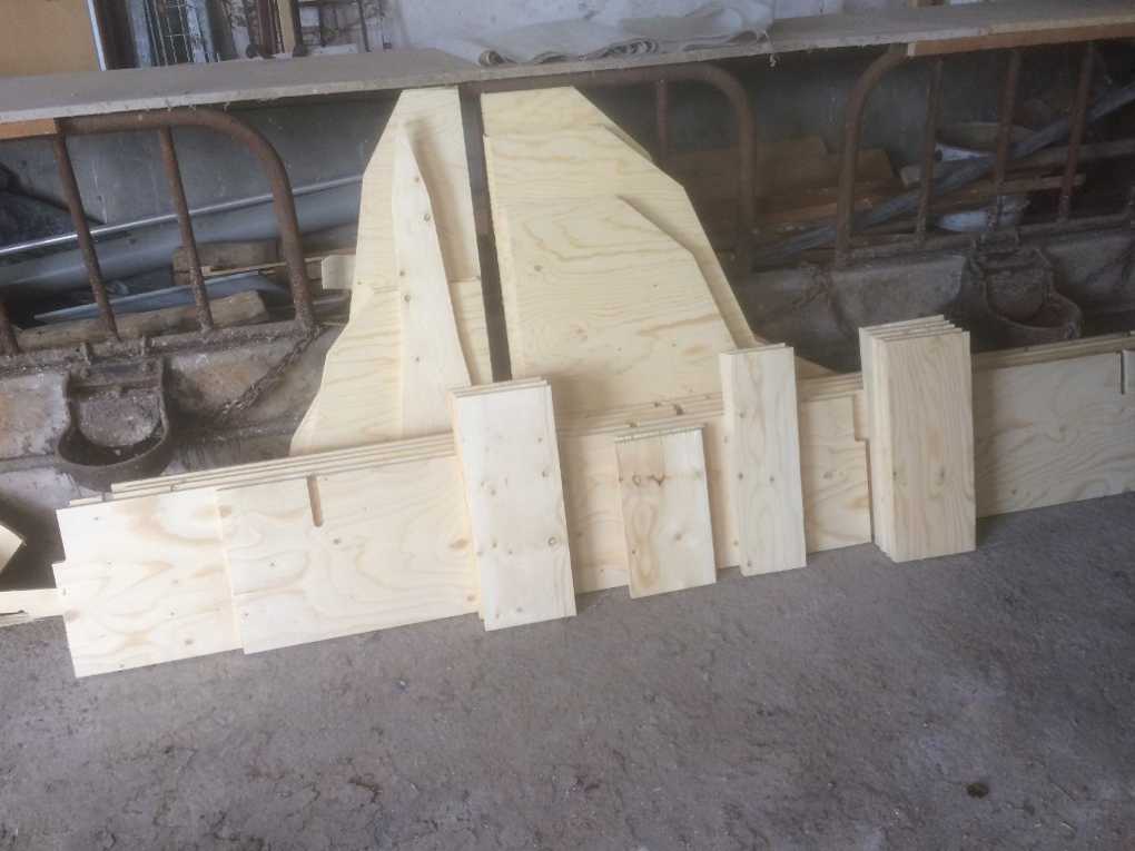

Un tas de bois qui se transforme en planches, lisses, barrots.....
Le début d'une grande aventure. :smt006

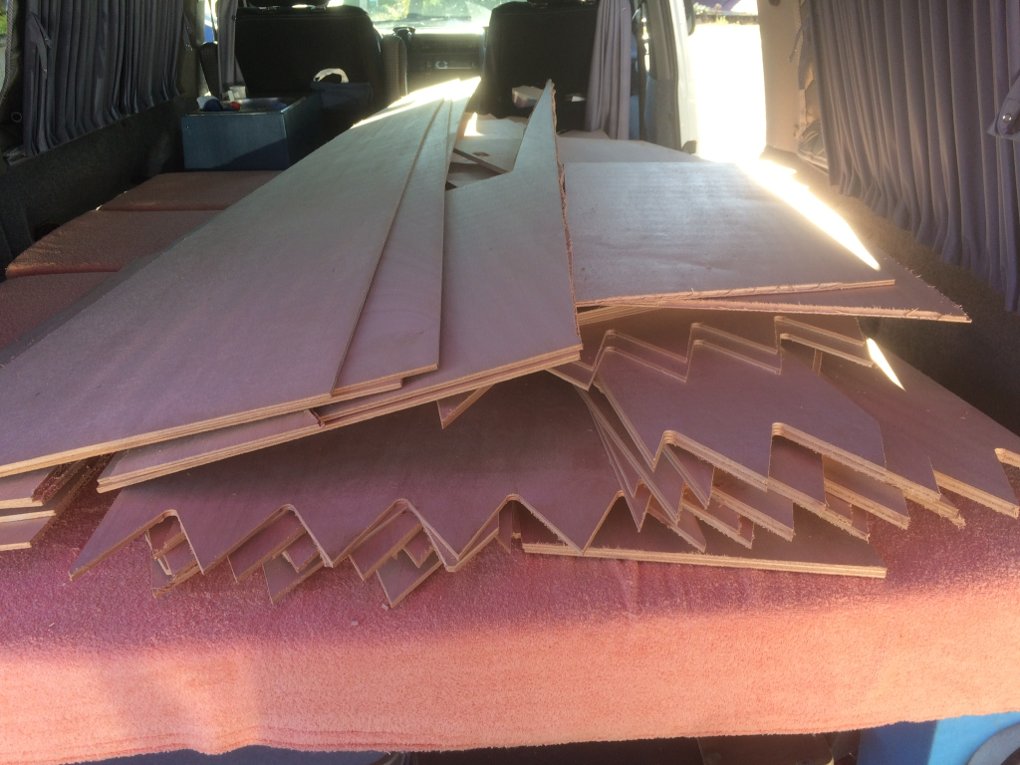

En fait ce n'est pas un kit mais j'ai la chance que mon menuisier soit équipé en commande numérique pour la découpe des panneaux. Je lui ai juste fournis le CP et les fichiers DXF que j'avais fit sur mon ordi à partir des côtes du plan.
Ensuite il est bien sûr remorquable, peut être sur une remorque 750 Kg, car le bateau est annoncé pour 500 kg à vide.
Enfin, c'est bien du cousu/collé sur mannequin.

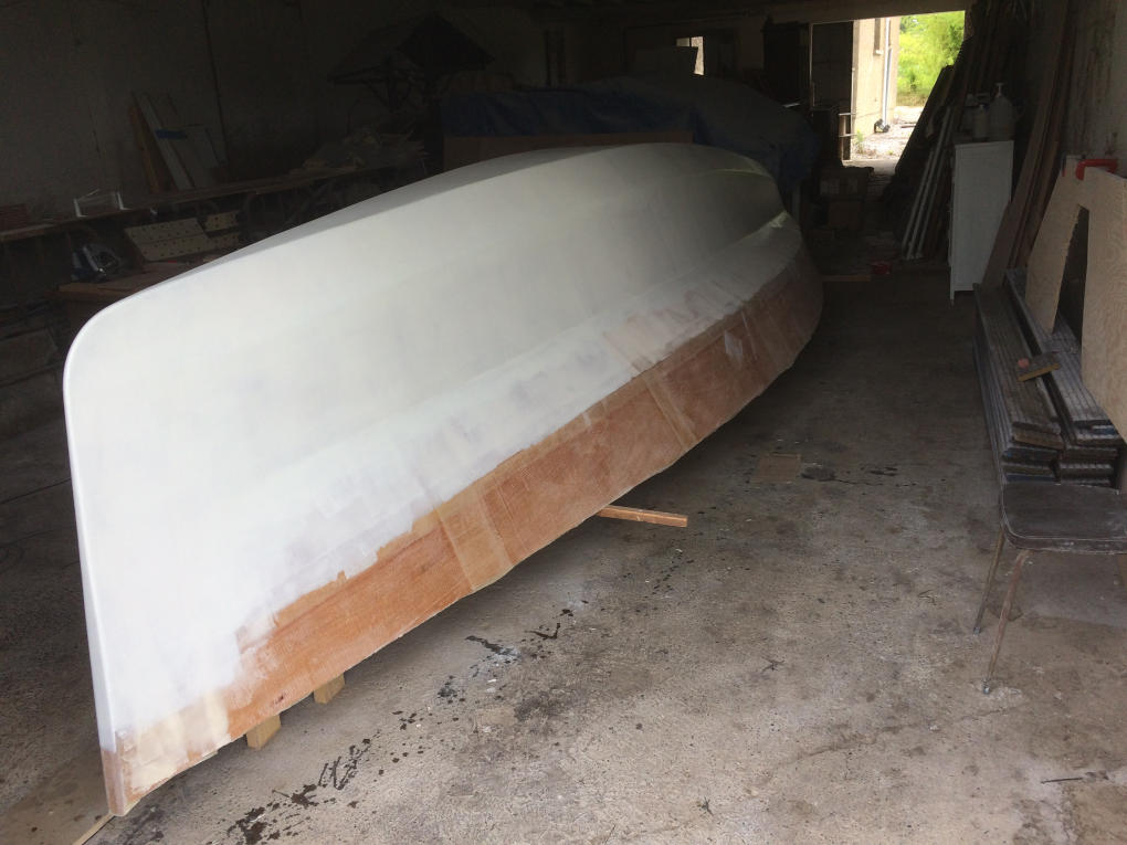

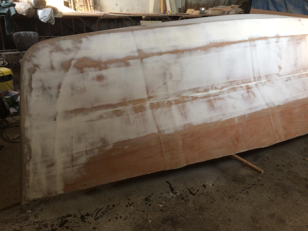

Voici quelques nouvelles de mon chantier. La coque est enduite, poncées et a reçu 3 couches de primer époxy pour les œuvres vives Je la retourne le WE prochain pour attaquer l'intérieur. Ce ne fut pas et de loin la partie la plus agréable de ce chantier : enduire, poncer, enduire, poncer ... enduire, poncer pendant des heures ... Mais c'est fait ! :D
Le bordé supérieur est laissé brut car il y aura encore la jonction pont/coque à stratifier ainsi que les encrages des bras de liaison avec les flotteurs.
