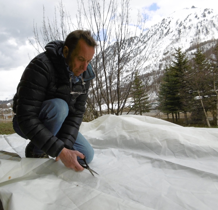

le travail a commencé doucement:
démontage ourlets
traçage
découpe
découpe renforts
Re: Travaux de voilerie
Bon début... presque dans la neige !
Bert05 a écrit : 10 avr. 2023 11:04 démontage ourlets
Pour info, il existe un petit outil de couturière pour couper les fils (un "découd-vite" ?). Ce n'est pas cher et très pratique...

trop tard pour le découd-vite... :-(
