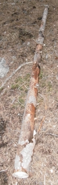

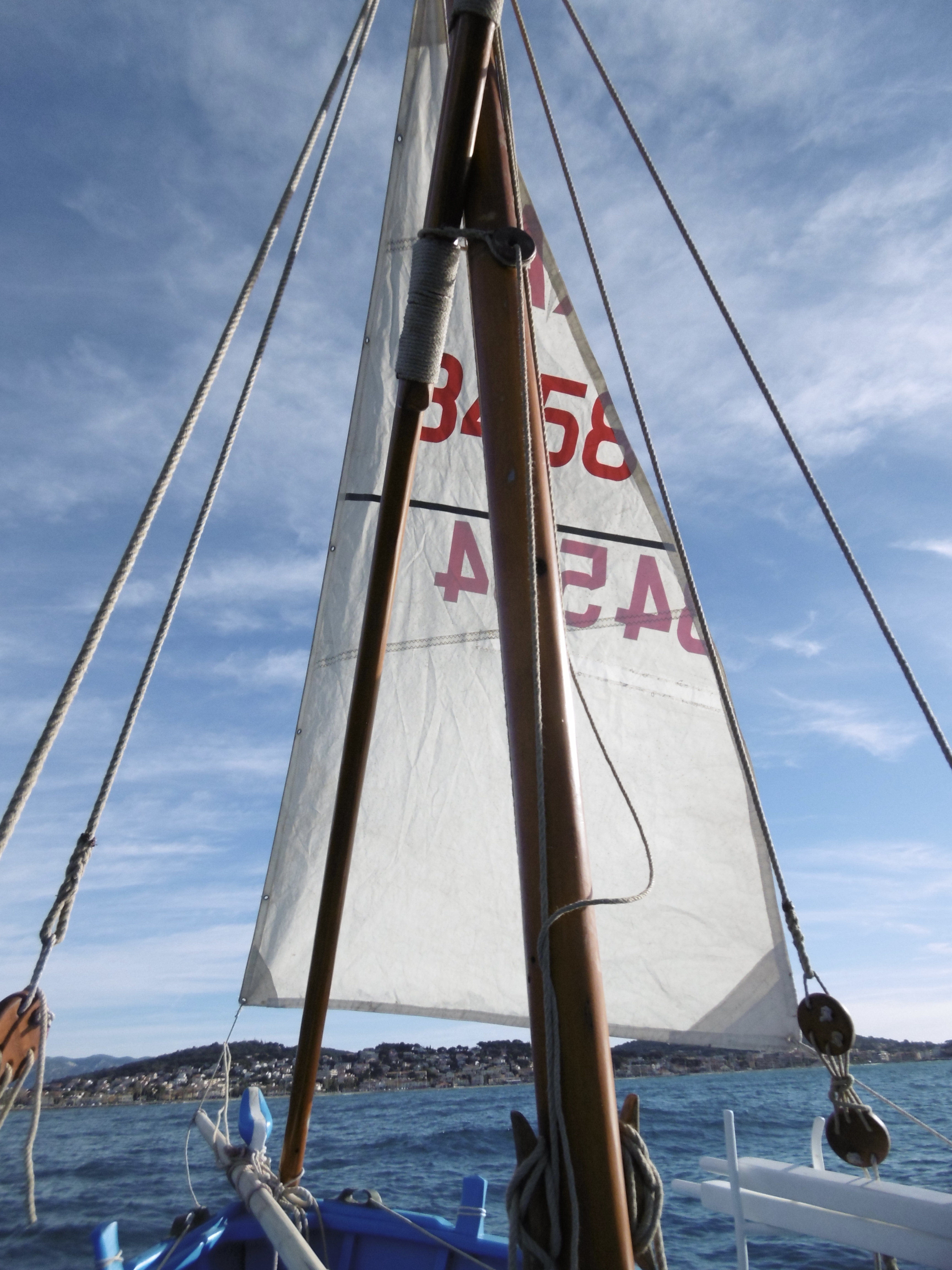

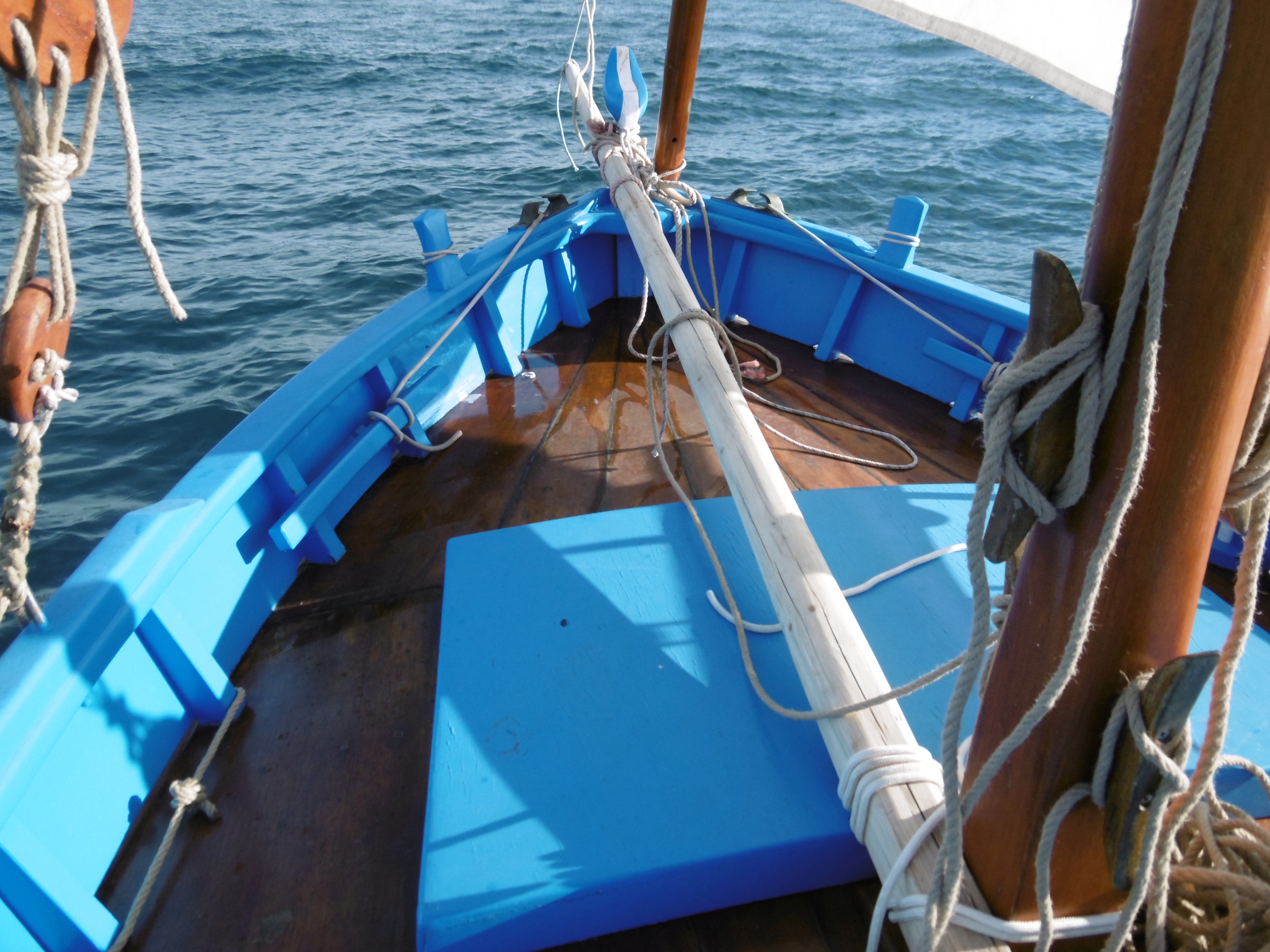

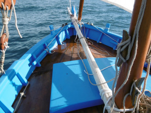

comme me l' avait prédit Padelis, l' antenne latine ne passe pas avec le foc amuré au capian ; un bout-dehors sera donc nécessaire; pour les test, il sera simplement ligaturé au capian et au mat avec des bout's
j' ai pris une tige de pin suffin ( léger et raide , et abondant chez moi ! )

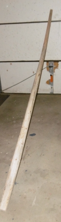

un petit coup de rabot
et voilà:

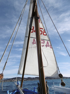

en action:

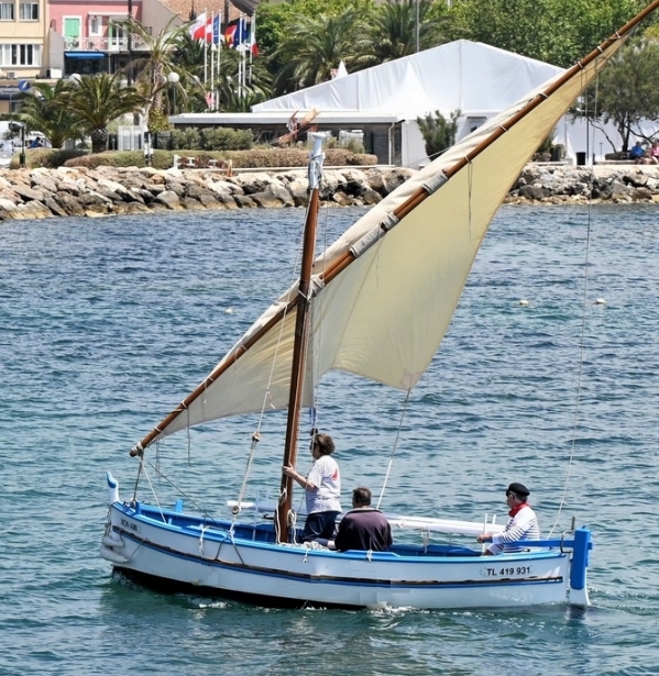

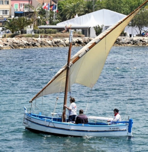

voici le "navire" !
(avec son ancien équipage )

Très joli bateau !
La surface de voilure n'a pas l'air très importante . Ou c'est la photo qui est trompeuse ?
Re: boute-hors sur pointu
merci !
en effet la voile fait 11m² , ce qui est un peu petit, mais pour débuter à la latine je trouve que c' est bien ; j' envisage de gréer une 17-18 m² ; je réfléchis...

très joli et il y a plus d'espace pour bouger que dans une "barquette marseillaise" :tchin:
en effet , on pourrait dire "c' est le jour et la nuit" , peuchère ! ;-)
