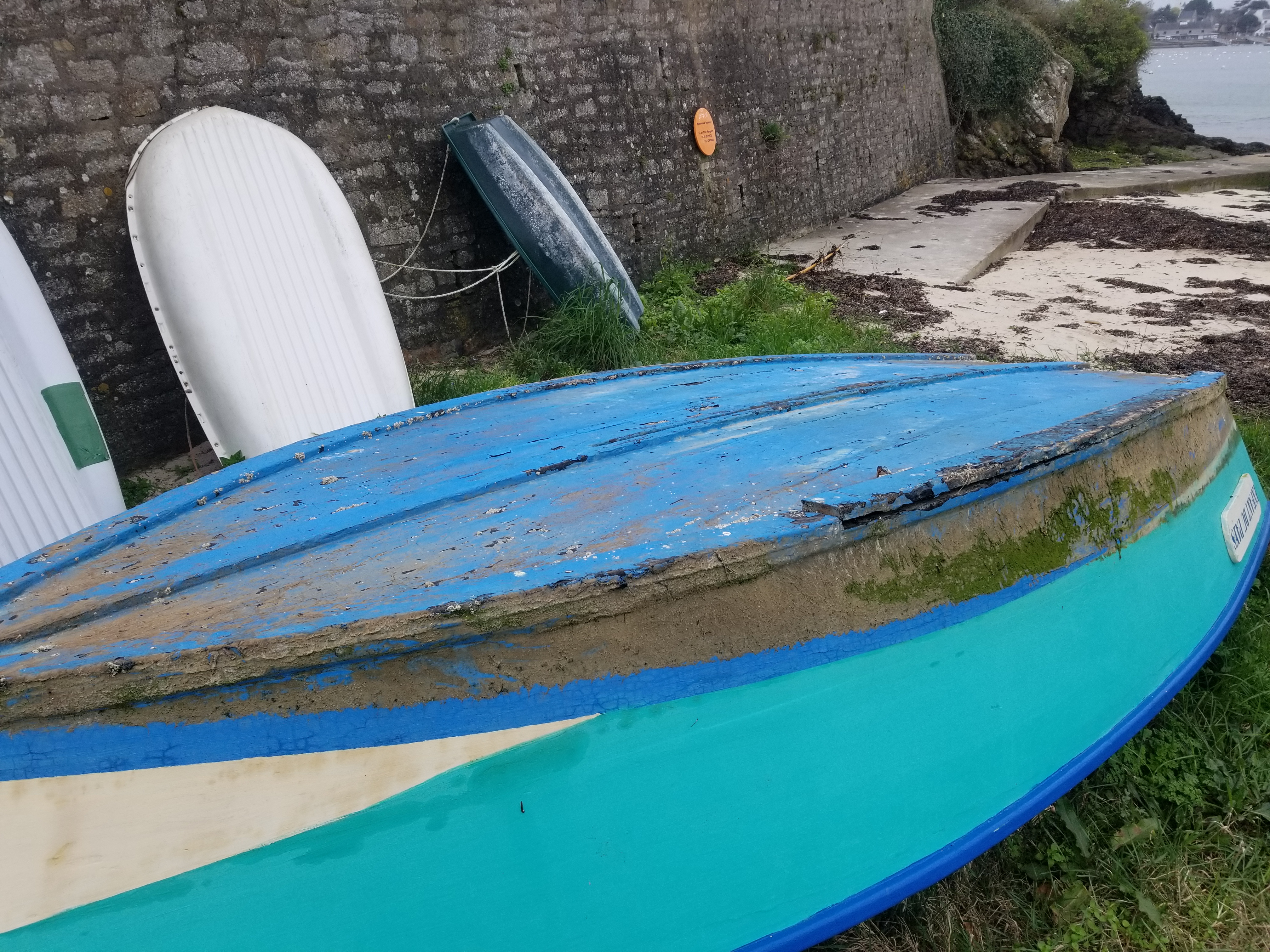

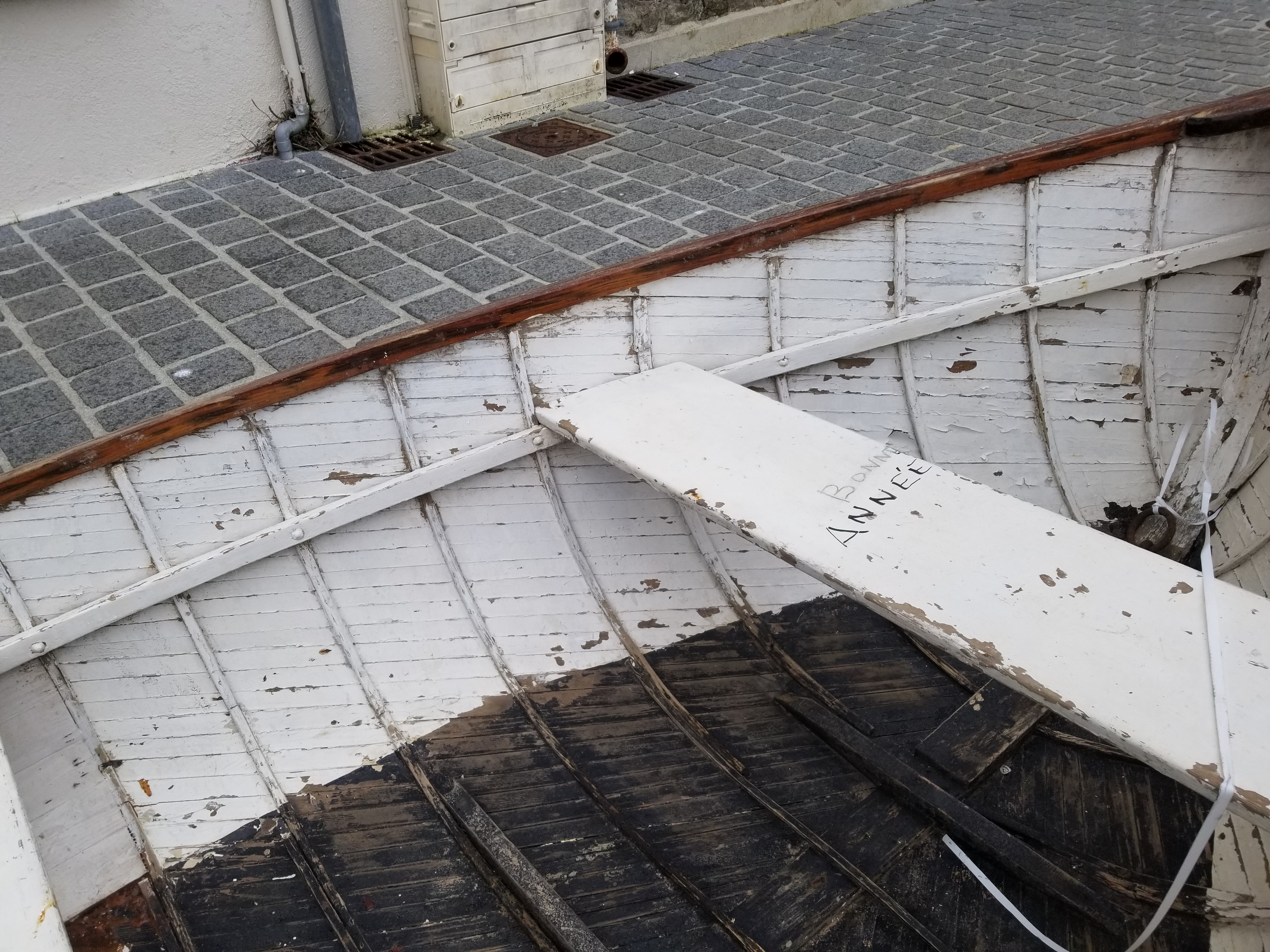

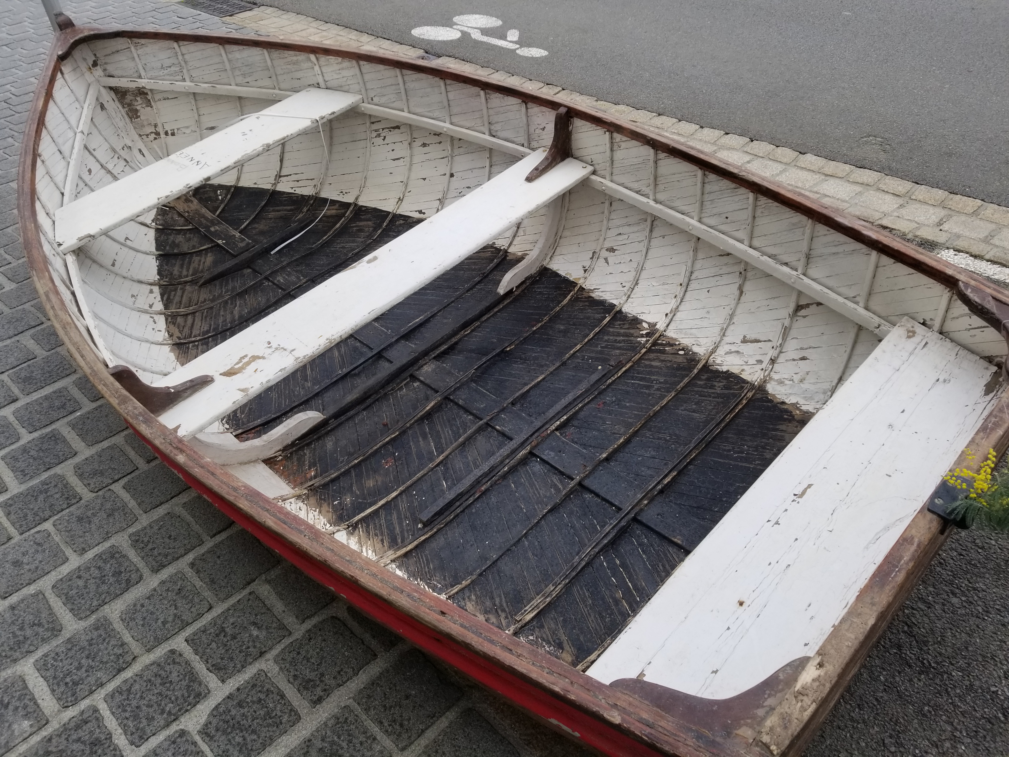

Lors d'une ballade en bord de mer, je suis tombé sur ce petit canot en strip-planking, où les lattes étaient collées en diagonale.
J'y vois l'intérêt de pouvoir utiliser des lattes plus courtes, si on n'arrive pas à trouver du beau bois de longueur suffisante, mais à part ça ?
Quelqu'un a déjà vu ça auparavant ?

Ce n'est pas du bois moulé en 2 ou 3 couches ?
A l'extérieur les lattes ont la même inclinaison qu'à l'intérieur ?
Re: Petites lattes en diagonale ?
Oui, ça se fait. Souvent l'oeuvre d'un constructeur désireux de recycler les chutes d'un construction plus importante. Il ne faut pas un bouchain trop marqué sinon c'est sûrement galère.
